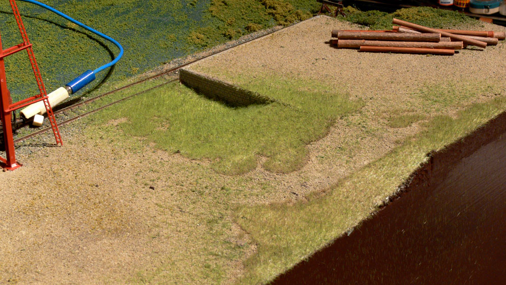

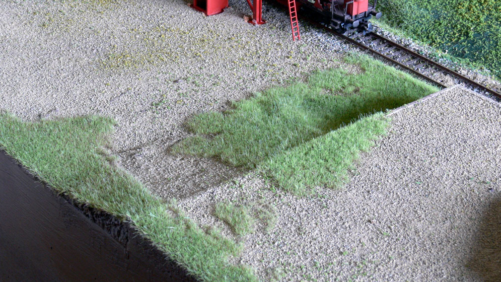

Večer kratičké pokračování a lehký pohled na téměř zaschnutou ranní práci. Tento modul vlastně připravuji jako ukázkový pro mne i kamarády, jak přejít na starých modulech od molitanu k flokovanému terénu. Takže zatím je to pouze odstranění molitanu a lehce pokrytí terénu základním flokem. Pak bude ještě na "základním" floku následovat několikeré přeflokování (již ne celoplošné) vyšší trávou - 6 mm a 4,5 mm různými odstíny podle místa flokování - vlhčí či sušší místa v krajině.
Dnes večer přechod z trávy do šterku je už pěkně plynulý (ještě to není povysávané), ta štěrková plocha bude ještě předělána, včetně doplnění vykládacího místa pro nákladní auta ke korečkovém dopravníku:
a malé doplnění další části základním flokováním - odstíny viz předchozí příspěvky

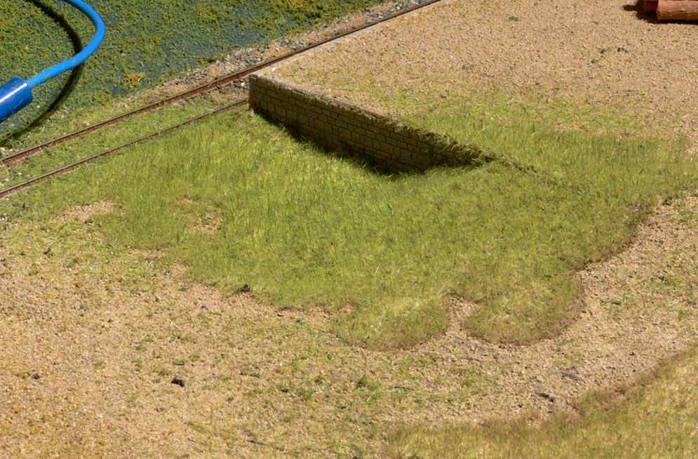

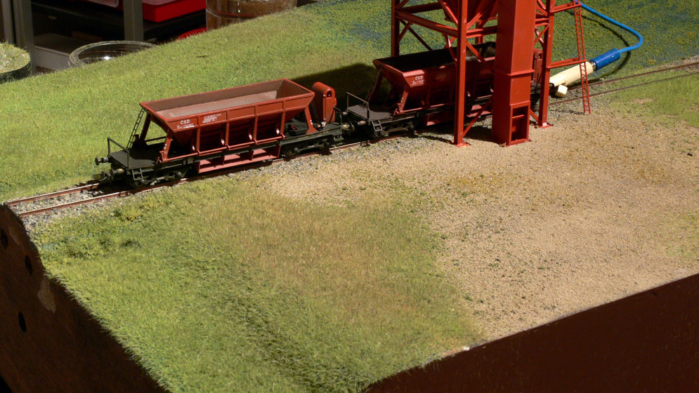

Ráno moudřejší večera a pohled na včerejší flokování, zatím to více připomíná stříhaný trávník :lol: , ale nějak se začít musí. Třeba se dnes již dostanu k dalšímu přeflokování a dostane to trochu jiný vzhled.

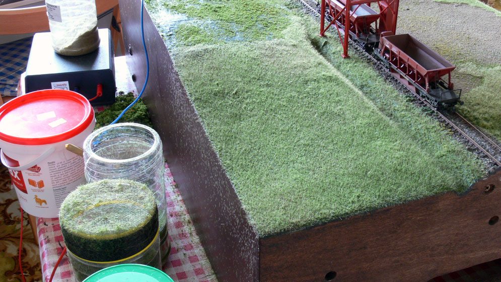

Flokovací "pracoviště"
včerejší minipráce

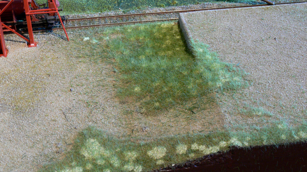

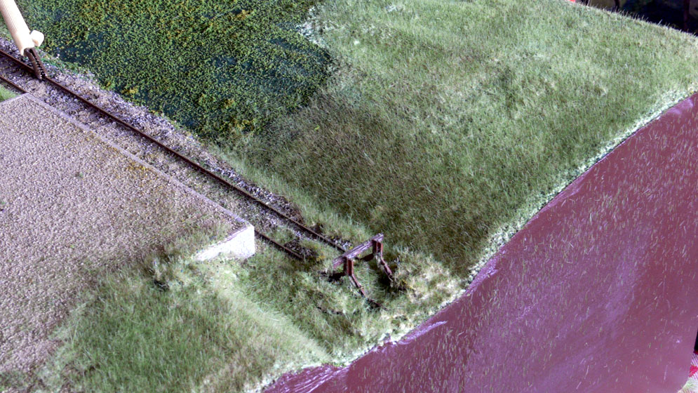

Ještě jsem dnes nakapal ředěný Duvilax do předchozího "stříhaného" trávníku a trochu to začal rozcuchávat. Je to mokré a je tam zelenožlutá 4,5 mm a tmavě zelená 6 mm. Ono to v mokrém stavu vypadá dost divoce, ale je potřeba trpělivě počkat na uschnutí, povysávat a podle výsledku postupovat dál - další nakapání Duvilaxu a další floky.
a nakonec jsem ještě udělal základ na konci modulu, zbytek už nechám na ukázku flokování pro kamarády

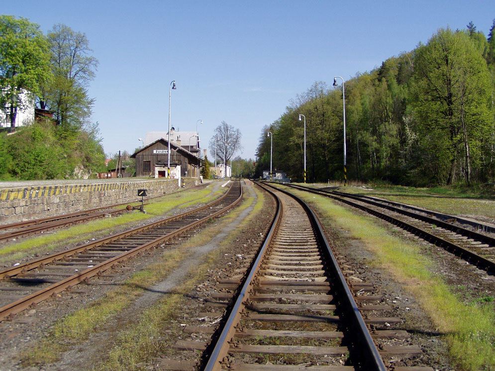

Nic tajného na tom není, pláň stanice je upravena mezi štěrkovým ložem jednotlivých kolejí vysypáním jemným štěrkem, který časem proroste travou, plevelem a vypadá místy jak hlína.
Takže - prostě mezi kolejemi je ve stanici vysypána plocha jemným štěrkem, postupně až hlína a často to bylo zarostlé trávou a jiným bordelem. Pokud je tam už štěrk tak přes něj jemně nasypat osátý jemný šterk až prach a trochu do toho i jemné osáté hlíny. Zastříknout lehce matným lakem Sportakryl ředěný s vodou 1:1 (kolejnice můžeš zakrýt ať je nemusíš čistit), je třeba poprvé stříknout velmi lehce - ať se to nerozfoukne. Na stíkání používám mechanickou fixírku - rozprašovač nějaký jemný. Do toho si pak flokni sem tam trávu, nebo nalep vytrhnutý kousek foliáže - ať to není takový "koridor", kdysi to tak nebylo.
tady na modelu je vidět, že pláň mezi kolejemi je to trochu níž než je horní hrana pražců - mělo by to být v rovině
dnešní Lipová na jaře po postřiku - velmi čistá, samozřejmě již ostrovní nástupiště a jiné současné vymoženosti

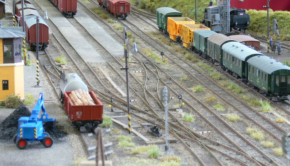

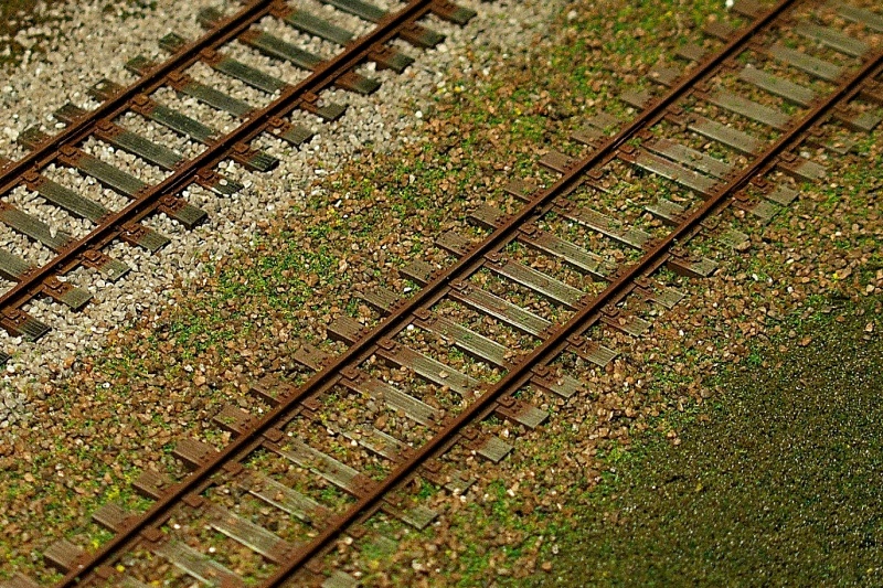

Pro dosažení zarostlého kolejiště již štěrkuji stěrkem s příměsí molitanových drtí. Po zalepení a vyschnutí pomocí jednotlivých kapek aplikuji statickou trávu v několika batvách a délkách.
mnitka

Zarostlá kolej je spíš nepoužívanou "výtažnou" nebo zrušenou tratí.
Ještě pro upřesnění obrázek jak místo vypadalo před aplikací statické trávy.

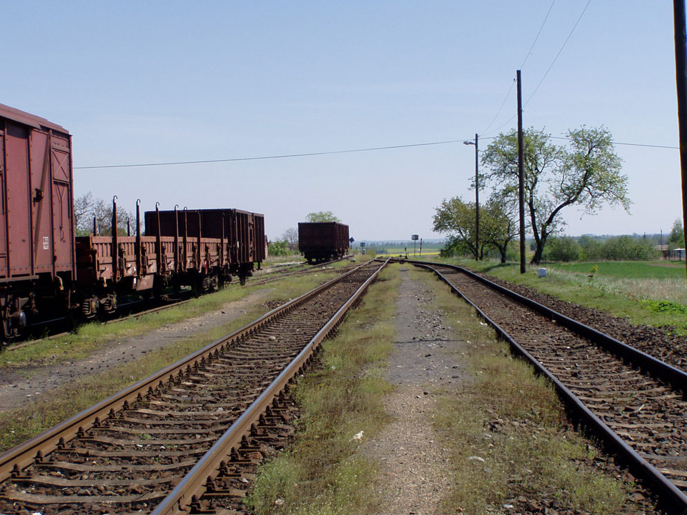

Jen pro dokreslení ještě pár snímků jak vypadá pláň stanice - Javorník ve Slezsku, Žulová. Je to opět začátek května a tak je vegetace nízká.
