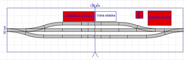

milan ferdián píše:Jen jsem si opět odskočil od matematiky :D .Správně má být u záchodku skladiště s rampou a vedle volná skládka.
edit:Spousta takových malých dvojkolejných stanic byly ve III.díle jako Hamry (vlečka),Pánský (odbočná+remíza),Žacléř (koncová+remíza),Lípa (mezilehlá),Klobouky (úvraťová),Liteň (tří staniční koleje).Vše bylo popsáno a nakresleno jako "Kazetová kolejiště" v modelové velikosti N/1:160.
Díky Milane, že mne nenapadlo se do té knihy podívat, když jsem ve Wintracku kreslil plánek této malé stanice... A to jsem jí četl v posledních měsících hodně často.
Koukám, že Pánský a Klobouky mají dokonce skladiště u kusé koleje umístěné stejným způsobem, jako v mém původním plánku.

A musíš mít kolej přesně uprostřed čela? Co ji trochu posunout (zde směrem dopředu - dolů). Tím se ti uvolní vzadu trochu místa. U našeho kazetového kolejiště v kroužku to máme taky posunuto.

Raději bych měl kolej uprostřed čela, pokud to bude možné.

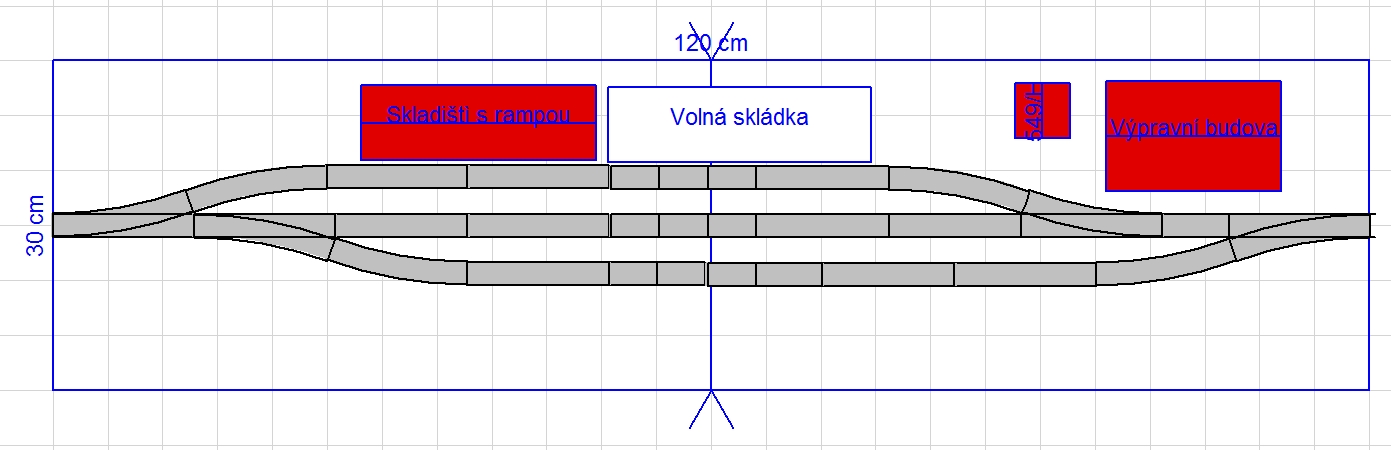

Vytvořil jsem další variantu malé stanice, upravenou podle Milanova doporučení. Prohodil jsem umístění skladiště a výpravní budovy, protože stavebnici budovy LVI/H mám už doma koupenou. Pokud bych měl budovu na levém zhlaví, musel bych ještě koupit budovu LVIb/H.
Malá stanice varianta C
Měl bych ještě dotaz k volné skládce: jak vlastně vypadá? Je to pouze plocha pokrytá betonovými panely nebo je to vyvýšená rampa, která pokračuje od skladiště?
Mirek

Příspěvekod milan ferdián » pát 08 led, 2016 10:32 am
Volná skládka je plocha na vykládku a nakládku v úrovní kolejí.Plocha byla většinou vydlážděna kostkami nebo asfaltem.Panely bych tam nepokládal.

Příspěvekod Polabský » pát 08 led, 2016 11:21 am
MkTT píše:Vytvořil jsem další variantu malé stanice, upravenou podle Milanova doporučení. Prohodil jsem umístění skladiště a výpravní budovy, protože stavebnici budovy LVI/H mám už doma koupenou. Pokud bych měl budovu na levém zhlaví, musel bych ještě koupit budovu LVIb/H.
Mirek
Hezký den,
stejně bych se přimlouval za jeden krátký šturcík asi v pokračování manipulační koleje.
Ve III ep. tam bude občas stát nějaký nákladní vůz, či případně vůz ze stavebního vlaku, jako zázemí pro prováděnou opravu tratě, či nedalekého mostu :D .

MkTT píše:Vytvořil jsem další variantu malé stanice, upravenou podle Milanova doporučení. (...)
Prostudováním skutečných vzorů zjistíš, že obvykle je VNVK z těch dvou "bočních" kolejí ta delší (s důrazem na slovo "obvykle", určitě někdo dokáže vyštrachat příklad, kde je to obráceně).
K té volné skládce už jsi odpověď dostal, já bych k tomu přidal to, že rampa a skladiště k volné skládce "ideově" nepatří: volná skládka je určena k manipulaci s vozovými zásilkami, kdežto rampa a skladiště sloužily zásilkám kusovým - které v době, kdy se ty lokálky stavěly, tvořily obvykle převážnou většinu příjmů té dráhy (nebyla-li to dráha uhelná nebo řepařská); od roku 1948 (s krátkou mezihrou za Pražského jara) kusové zásilky neexistují, skladiště zejí prázdnotou.

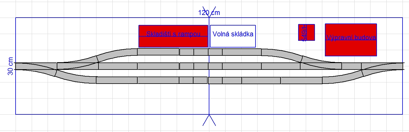

Příspěvekod MkTT » pát 08 led, 2016 4:34 pm
Morris Zapp píše:Prostudováním skutečných vzorů zjistíš, že obvykle je VNVK z těch dvou "bočních" kolejí ta delší (s důrazem na slovo "obvykle", určitě někdo dokáže vyštrachat příklad, kde je to obráceně).
Ještě bych mohl schéma upravit takto:
Malá stanice varianta D
Potom budou mít všechny tři koleje přibližně stejnou délku. Bohužel ale nebudu moci udělat kusou kolej; už se nevejde.
