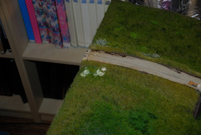

Příspěvekod TomBart » úte 29 zář, 2015 7:38 pm

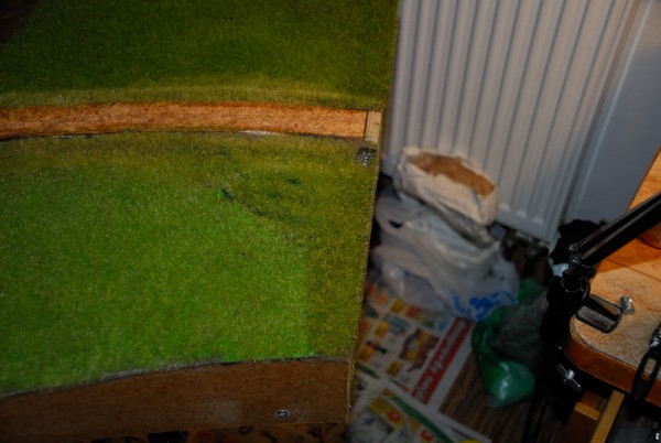

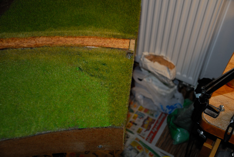

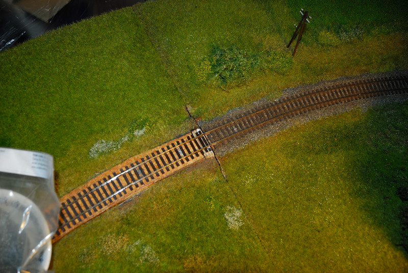

kraje jsou udělány z vysátého smetí a z Heki 3368
a ještě jedna vrstva vysátého smetí namíchaného s béžovou 8321 Polák a s hnědou
pokud možno celkový pohled. Tímhle fotákem to je opravdu na prd. Ve skutečnosti to vypadá mnohem lépe. Dokonce se to líbí i mě :D Tak berte foto jen ilustrativně. Až to ponesu do garáže na stříkání kolejí a bude venku hezky, tak to vyfotím trochu pořádně. To chci pochopitelně udělat i na konci

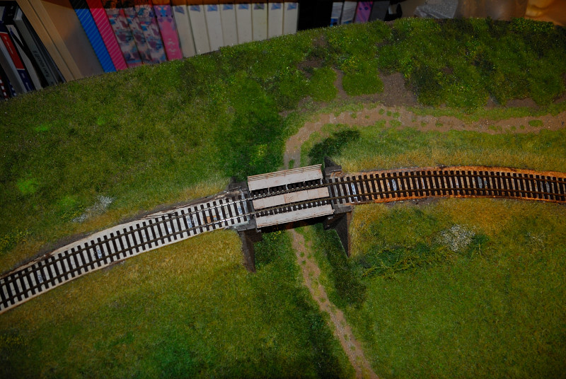

Příspěvekod TomBart » úte 29 zář, 2015 7:45 pm

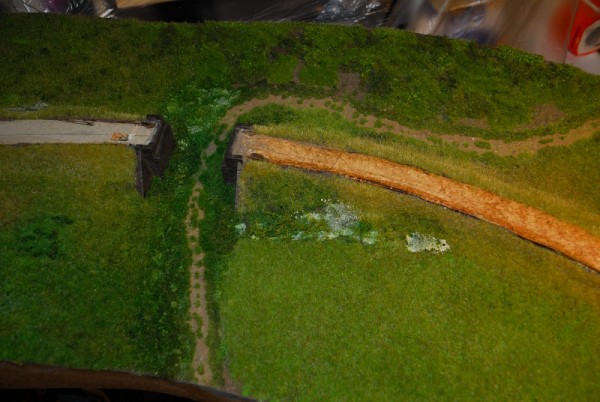

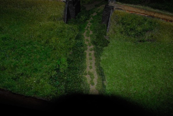

dneska jsem se pustil do cesty. To je pro mne stále nepřekonatelný problém. Flok se na to moc nehodí a jemný purex mi přijde zase blbej na fixaci a nevím si rady s přechody. Zatím to dělám z floků 2 mm. Není to prostě ono, ale lépe to zatím neumím. Nehledě na to, že stále nemám vyladěný správný poměr ředění lepidla a vlastně samotné lepidlo. Duvilax drží dobře, ale je lesklý, matný sportakryl mi přijde taky, že není úplně perfektně matný a tapeťák na mě působí, že toho zase moc neudrží.
Takže natřeny kousky a zaflokováno. Je to směs Polák 8202, 8208, 8204, 8221 a MN 002-21
a celkový pohled. Celá cesta je dělána asi na čtyřikrát. Natřu lepidlem kousek, zaflokuju, ofouknu pusou část, kde budu pokračovat a zase natřu lepidlem atd. atd. Dělal jsem to z důvodu, aby se lepidlo "neuzavřelo" a stále drželo flok

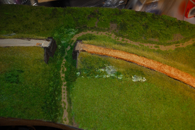

Re: MODUL snadno a rychle
Příspěvekod TomBart » úte 29 zář, 2015 7:49 pm

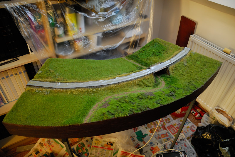

a pomalu přecházím na kytičky.
hustý duvilax a luční květy Polák 5974, 5976, 5973 a vedle pilíře je kousek 5904.
dole u cesty pod mostem jsem udělal ještě jednu vrstvu floku tmavého. trochu zjemnit přechod mezi foliáží a flokem. Je na to použito směsi floku MN 004-22 a 004-23

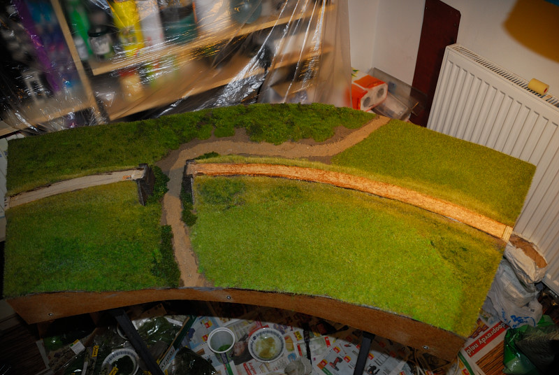

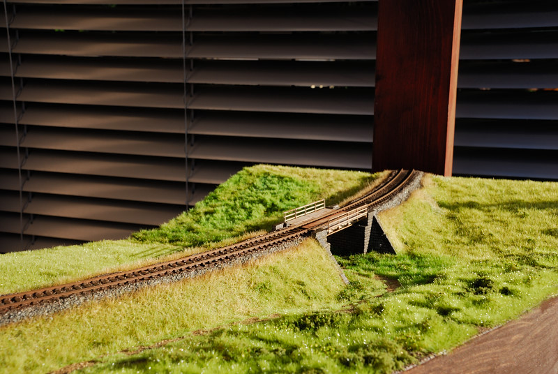

Příspěvekod TomBart » stř 30 zář, 2015 7:34 pm
po vysátí a foto bez blesku za denního světla
ještě jsem trochu doupravil trávu u cesty vedle lesa. další vrstva použito MN004-021 (ta tmavší nudle mezi cestou a loukou)

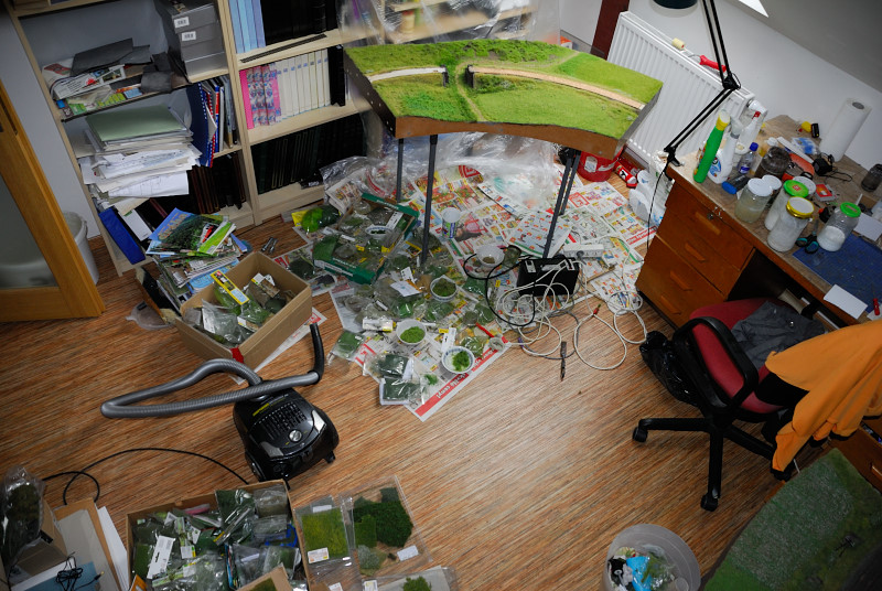

Příspěvekod TomBart » stř 30 zář, 2015 7:36 pm
a jen pro představu, jak asi vypadá BORDEL. když se flokuje. Foceno ze schodů z půdy a naštěstí mám i na toto svůj vlastní pokoj, kde jsou jen a jen mašinky :wink:

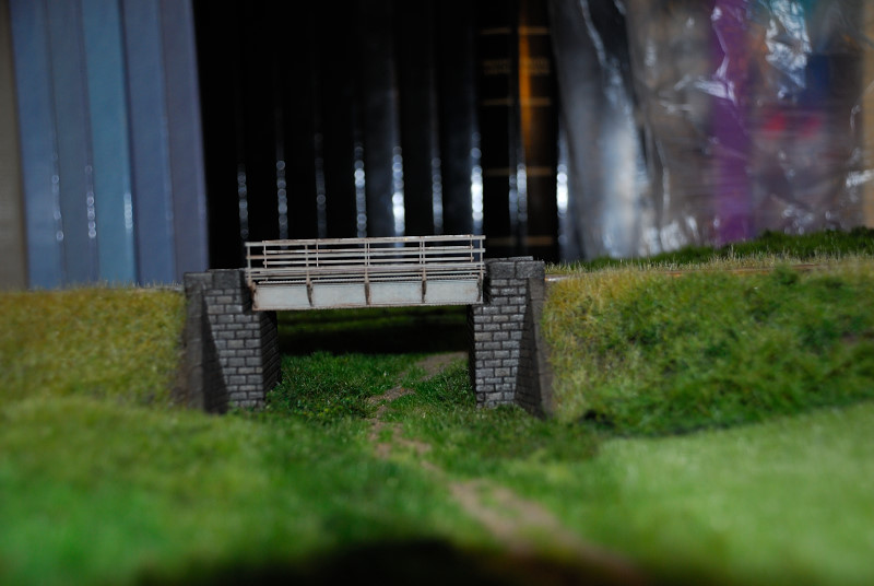

V tuto chvíli je čas už trochu poklidit. Floky zase naházet do krabic a dát stranou. Přinesl jsem dva obloukové camfoury, přisadil a začínám usazovat kolej.
krom tohohle jsem ještě dodělal a stříknul most. Lehčí patina (blesk ji veškerou přemlátil, tak není vidět skoro nic)
A ještě udělal jednu vrstvu krátkého floku na cestu. Jen místy a hodně s citem. Použit 2mm Polák Béžová, pak 2mm sláma a 8208
přisazení kolejnic na předem připravené vruty. usazení a zaletování.

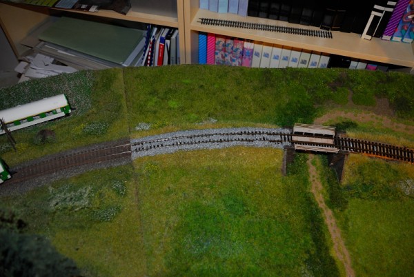

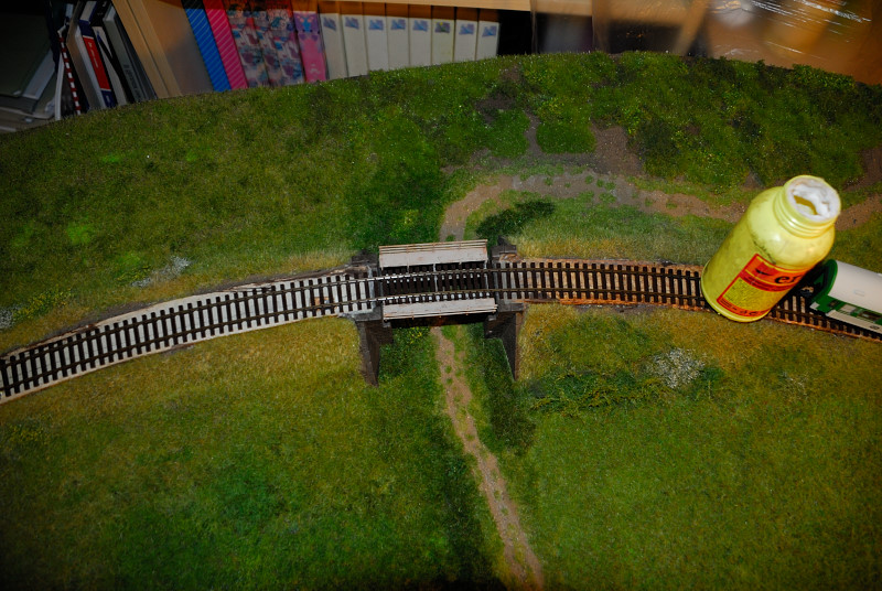

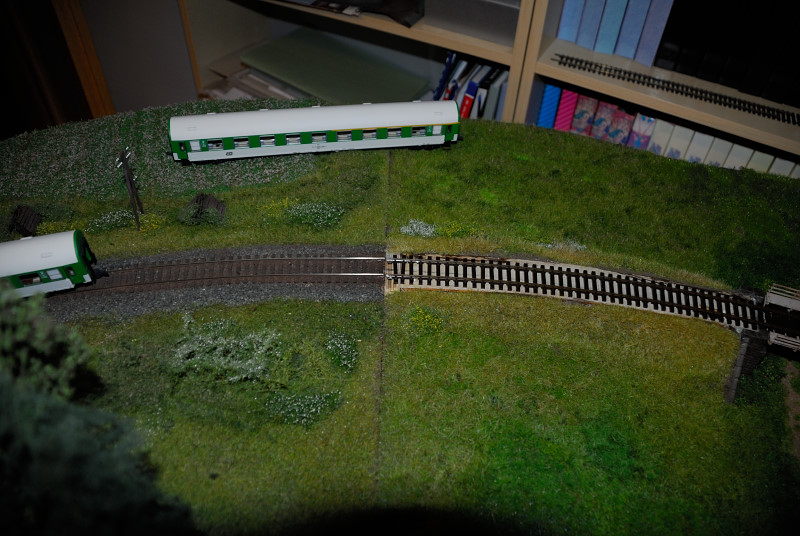

No, za dvě hodinky fixace kolejí úplně nezaschla, ale když budu opatrnej, tak si s obloukem nehnu a můžu štěrkovat. štěrk Polák 5453
na krajích mezi vruty nalepeny pražce, resp. jejich odřezky tak, abych co nejvíce zamaskoval ty vruty
a zatím hotovo. Abych řekl pravdu, tak to tempo je trošku více náročné a už toho začínám mít plný zuby, ale už se blížíme do finále
Ty vozy slouží na rovnání oblouku. Přidělávat laťku se špagátkem se mi moc nechtělo, tak jsem to frknul podle oka. Pomocí spojených rychlíkáčů jen rovnám poloměr. Stačí poslat po koleji a koukat na mezeru mezi vozy. Když je plynulý oblouk, vozy se od sebe ani nehnou, teda spíš se mezi sebou nevlní.

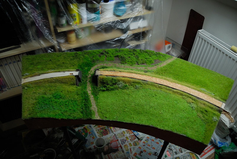

koleje stříknuty. Rez agama čistě jen na kolejnice. Potom v poměru 1/1 rez a olej od Agamy a stříknuto vše. Jelikož jsem měl trávu před zaštěrkováním, tak je vidět i rez na trávě u koleje, což není úplně to pravé ořechové. Takže podél kolejí přijde ještě flok na zamaskování té rezaté trávy

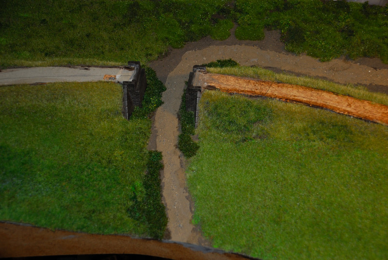

Příspěvekod TomBart » pát 02 říj, 2015 6:52 pm
kraje štěrku zaflokovány béžovou Polák 4,5 a místy i trochu toho co jsem předtím vysál, aby to nebylo tak žluté.
