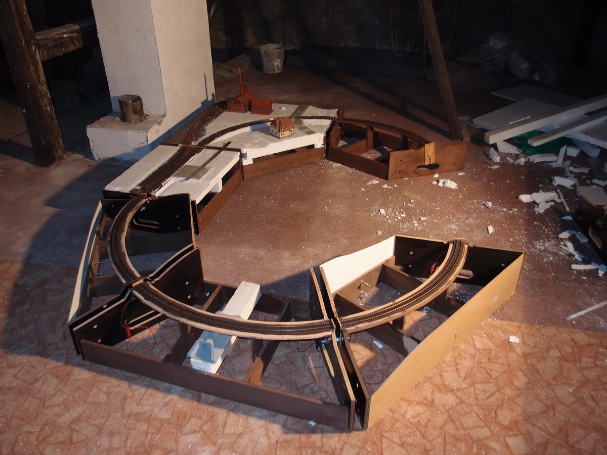

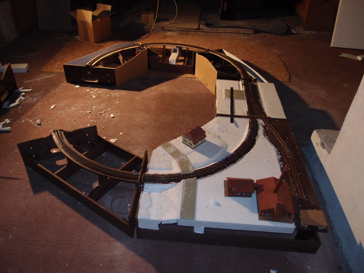

tady jsou fotky rozestavěných dílů mého rozestavěného domácího "moduliště". Kadaň a Cholina jsou známy ze setkání (reportáží na OstraMu), chtěl bych to přes zimu dotáhnout do zelena.
