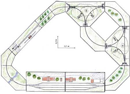

Příspěvekod Mcx » ned 20 říj, 2013 5:17 pm
Mám tady pro všechny diskutující praktický příklad kombinace modulů podle pravidel OstraMo a modulů/dílů pro sestavení domácího "oválu". Stanice Kadaň a nákladiště Cholina, včetně dvou rovných modulů vyhovují podmínkám klubových modulů, jsou doplněny oblouky atypickými z části s rozhraním standardním. Ten rozměr na délku se dá zkrátit o 600 mm vyjmutím jednoho dílu Kadaně a jednoho rovného modulu na protější straně oválu. Menší poloměry oblouků by již znemožňovaly použití vozidel upravovaných pro modulový provoz a taky se domnívám, že pak již je jednodušší postavit "deskové" kolejiště.
Tento projekt vznikl již před několka lety u kamaráda Radka, dodnes sice není dokončen, ale postupně bude.
Stanice Kadaň i nákladiště se zastávkou Cholina byla na několika modulových setkáních - fotky najdete v reportážích ze setkání na http://ostramo.parostroj.net/akce.php
Nezapomeňte totiž na jedno, že takové domácí kolejiště rovněž umožňuje na čas zabrat "část" bytu a zajezdit si a pak ho složit a uložit, vždyť toto řeší rovněž ten věčný problém deskový kolejišť - kam s ním aby stále nezabíralo místo, neprášilo se na něj......
Já měl kolejiště z dílů doma již téměř před 20 lety a taky se vždy na čas postavilo - zabral se obývák a pak se složilo a byl doma klid :lol: , moc dobře vím o čem mluvím, stejně ruku na srdce - koho denně baví jezdit si s "vláčky" :roll:
Pokud by někoho zajímalo někde plánek najdu.

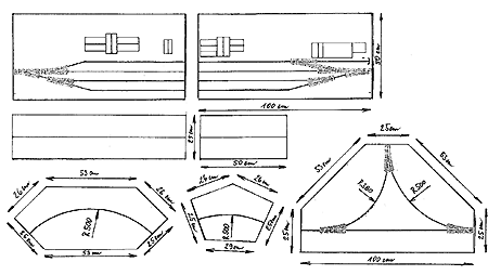

Příspěvekod milan ferdián » pon 21 říj, 2013 8:01 am
Milane (Mcx),nějak jsi zapoměl na toto :wink:
