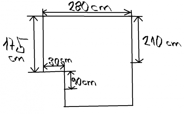

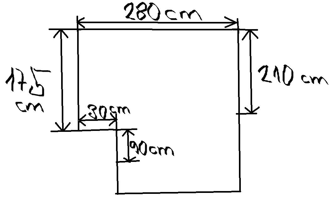

Tady je celkový prostor na jakém chci mít moduly s tím že na té straně kde je délka 210cm tam by byl Krumvíř na začátek potom by se to nějak prostřídalo až stanic bude víc. Moduly bych volil 40x90 cm vyhýbky EW3 kolejivo takové co používáte vy teda sem se rozhod pro PECO Code75 délku kolejí bych nechal tak jak je. Nevím jestli bude někdo tak ochotný a navrhne mi to nebo zas mám zapnout Wintrack a o něco se pokusit (tzn. skonit to jak nejvíc to de) .

Jsem sem zapoměl dat ten plánek tady je

Příspěvekod Tomas_C. » pon 23 dub, 2012 4:28 am
Myslím, že není třeba vůbec Wintraku. Je třeba mít trochu prostorové představivosti. Pokud dáš 180 cm krumvíř (já osobně bych ho dělal na 2x100cm) do prostoru 210 cm tak co potom dál. Začal bych tedy rozvržením onoho prostoru...anebo vyčkej času.. pokusíme se Ti něco do toho prostoru nacpat...

Příspěvekod acer20 » pon 23 dub, 2012 6:15 am
co dál no na jednu stranu modul ze zarážedlem zatím ... A nadruhou modul do zatačky. Nevím jestli moduly 90x40 nebo 100x40 ale spíš to druhé.

Příspěvekod MirekTT » pon 23 dub, 2012 6:44 am
Vycházej z toho, že minimální oblouk pro modulovku v TT je R700, to je na 2x r700/45st nutný prostor min 90cm. Přičemž těchto 90cm se ti ubere z každé stěny místnosti svírající pravý úhel. Pro průjezdnou stanici u zdi tedy musíš odečíst z délky stěny 180cm na oblouky.
Druhá varianta je nedělat oblouky dle modulových norem a nebrat je na setkání. Třeba jen r400. Jenže to je zase ve srovnání s principy modulovky ztracená investice. Nenormované moduly nebudeš moct použít k ničemu jinému.

Příspěvekod acer20 » pon 23 dub, 2012 8:40 am
samozřejmě že chci dělat moduly podle norem tam kde chci dělat Krumvíř to je straně kde je 210cm ma víc místa takže se mi to tam vleze.

Příspěvekod D » pon 23 dub, 2012 2:01 pm
acer20:
Zkoušel jsem Krumvíř o délce 1800 mm a několik standardních modulů vměstnat do tvého místa a moc tě nepotěším. Žádné smysluplné ježdění to nebude, už jen proto, že nebudeš moci ani v nádraží objíždět vlak. Posílat jeden vlak tam a zpátky za chvíli omrzí. Posuď sám: plánek 1 - plánek 2 - plánek 3
Natočení mimo rovinu stěn tomu vůbec nepomůže: plánek 4 - plánek 5 - plánek 6 - plánek 7
Jako řešení by mohly posloužit dva nenormované moduly určené jen pro domácí ježdění (500 × 1200 mm, R400): plánek 8
Nebo si pro domácí jízdy postav nějaké velmi malé kolejiště podle Milana Ferdiána a moduly nechávej jen na setkání modulářů.

Příspěvekod airwar » pon 23 dub, 2012 4:45 pm
Dvě věci, pokud chceš plánek na Krumvíř tak ti ho klidně namaluji ve velikosti TT včetně umístění budov, komunikace atd, to je práce na jeden večer. Pokud jde o tvůj prostor, tak bych ten prostor bral spíš jako místo na modelaření, než jako místo na rozumné poježdění. Pokud by jsi opravdu chtěl jezdit tak snad jedině trak že by jsi si k modulům dodělal řěkněmě nomodelový oblouk 310 či R353 a pomocí něho jezdil dokola. Pochopitelně na žádné smyslplné ježdění to nebude, ale na občasné projetí mašinek a vyzkoušení sjíznosti modulů by to stačilo. Také ti namaluji jak to myslím.
Myšlenka malého domácího kolejiště mě příjde pro člověka, který chce stavět moduly a jezdit po setkáních, jako mrhání časem a penězma. Přiznejme si že v domácím prostoru lze postavit pěkné a smysluplné kolejiště jen velice těžko. Tím myslím reálně vypadající trať do očí něřvoucích oblouků, nějaký smysluplný provoz atd.
