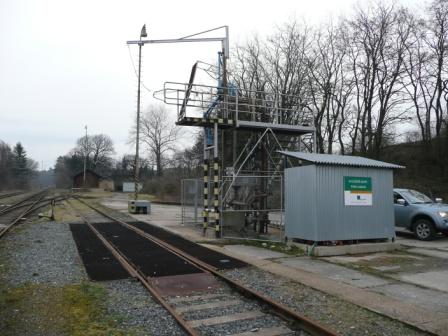

Je to taky díky tobě. Kdybych neměl takového ochotného fotografa tak nevim podle čeho bych to stavěl. Jediný co nemam vyřešené je to čerpání nafty. Ta podesta je bez problemu tu člověk udělá z fotek co mam, ale to klikatý potrubí z toho nějak nemohu rozpoznat a s kolegou jsme se dohadovali na co je tam ta koza nad rampou když je určitě neotočná. Tak uvidíme jak to dopadne.

Jestlipak by někdo uměl popsat toto zařízení , jak fungovalo potrubí a na co byla třeba ta šibenice nad lávkou?

Příspěvekod MirekTT » čtv 21 čer, 2012 2:06 pm
Já myslím, že je to celkem jasný.
a.Vylezeš po lávce nahoru a otočnou šibenici s hadicí dáš do otevřeného poklopu kotlového vozu. Pak stačí otevřít ventil a už teče ropa do vagonu.
b.Nebo, na šibenici není hadice, ale je tam lano s navijákem, kterým se s přístupem po lávce pootevřel těžký horní poklop kotlového vozu. Plnící hadice se připojovala na spodní vývod kotle, ale horní poklop se přeci musí pootevřít kvůli odfuku vzduchu z kotle s přibývající ropu.
Dál mně nic nenapadá.

Příspěvekod cipisekmp » čtv 21 čer, 2012 2:10 pm
Ahoj, pekna prace. K otazce, http://cipisekmp.rajce.idnes.cz/Uhrice_ ... 0_7342.JPG podle teto fotky, me pripada ze na ni vysi rost, po kterem se obsluha dostala na vrch cisterny, otevrela dekl, strcila do vnitr ten modry bazmek (poskladane potrubi) a fertig. Nic jineho me nejak nenapada.

Příspěvekod saman55 » čtv 21 čer, 2012 2:19 pm
MirekTT píše:Já myslím, že je to celkem jasný.
Druhou variantu bych bral,sice mě nenapadla, ale dá se to předpokládat. Rameno neni otočné a lano je jen na oku, žádný vrátek takže by se otevřelo horní víko a zajistilo lanem proti zavření.
Přívodní potrubí se dá asi přopojit z boku vagonu, to by taky šlo, ale proč je to tam tak naohýbané to sem jako nepochopil. Chtělo by to fotku něčeho podobného, zatim sem žádnou nenašel a prolez sem kde co, aspoň si myslim. Mam pohledy na tu přečerpávačku i z druhé strany, ale se žádnou sem se nesatkal tak si to neumim ani odvodit.

Příspěvekod MirekTT » čtv 21 čer, 2012 2:48 pm
Já myslím, že "c"é je zprávně, tedy jak to popsal cipísek. Modré skládací kloubové potrubí se zavěsí na šibenici nad kotel a je to. Tím pádem máš vysvětlenu sklopnou lávku kvůli přístupu na vagon.
Natvrdo bych poslal maila s prosebným dotazem na popis zařízení do Moravských Naftových Dolů. maximálně ti neodpoví, nebo tě pošlou někam. Takže to máš pořád zadarmo. Já to tak chci udělat s povolením vstupu do drůbežáren v pavlovicích kvůli nafocení komínu, ale vyčkávám, až uplyne inkubační doba od té hádky s debilem na vrátnici.
Kdybys ses náhodou překonal a do MND psal, přihoď tam i žádost o výkres ropného kozlíkového čerpadla. Myslím, že by za to bylo vděčno spousta kluků tady.

Příspěvekod carodej » čtv 21 čer, 2012 4:06 pm
No ono to je asi trochu jinak ... tady máš to zařízení v rozložené podobě http://www.pos.cz/foto/hefa/reference/hodonin.jpg počas tankování.
Stavěla ho pravděpodobně tahle firma http://www.pos.cz/htm/reference_hefa.htm kde máš zobrazeno více tankovacích terminálu pro kotlové vozy.
Ten hřib co tam visí je samouzavírací plnicí trubice , která se spustí do vozu přes vrchní poklop a to lanko na koze je pravděpodobně zemnicí zařízení pro svod statické elektřiny při plnění ... a nic se na to nezavěšuje, proto je to tak subtilní.
Nebo je na tom zavěšena tenká odvzdušňovací hadice ... podívej se i na ty jiné plničky vagonu co jsou na obrázcích. Obrázky se při kliknutí zvětší :D

Příspěvekod saman55 » čtv 21 čer, 2012 7:54 pm
carodej píše:No ono to je asi trochu jinak ... tady máš to zařízení v rozložené podobě http://www.pos.cz/foto/hefa/reference/hodonin.jpg počas tankování.
Tohle je přesně to co sem potřeboval vidět. Akorát mě nenapadlo schánět to jako stáčecí stanici.Dík za ochotu a snahu mi pomoc se stavbou té příšery která oživí provoz ve stanici o nakládku do cisteren.To samí čerpací zařízení bylo v Uhřicích.
