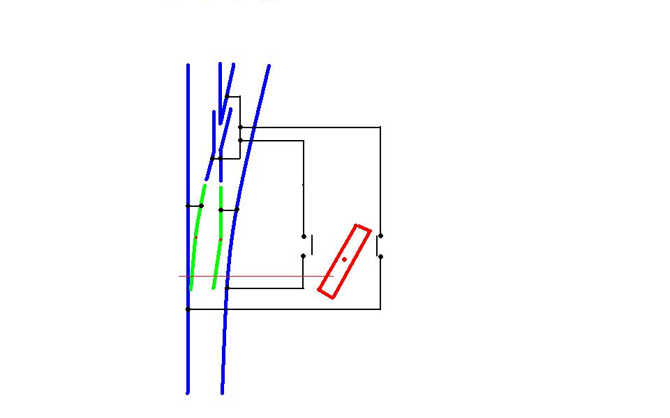

Takže takhle:
peco vexle.JPG (30.1 KiB) Zobrazeno 7228 krát

Příspěvekod mlha » úte 22 úno, 2011 5:29 pm
tu srdcovku máš nakreslenou do zkratu
Re: Brandýs nad Labem_modulová stanice_N/1:160
Příspěvekod vojtas » úte 22 úno, 2011 5:52 pm
Kde?
vojtas
Příspěvky: 1359
Příspěvekod mlha » úte 22 úno, 2011 6:20 pm
tady,máš spojené J a K
Příspěvekod vojtas » úte 22 úno, 2011 6:48 pm
Dík,vůbec sem si toho nevšim.

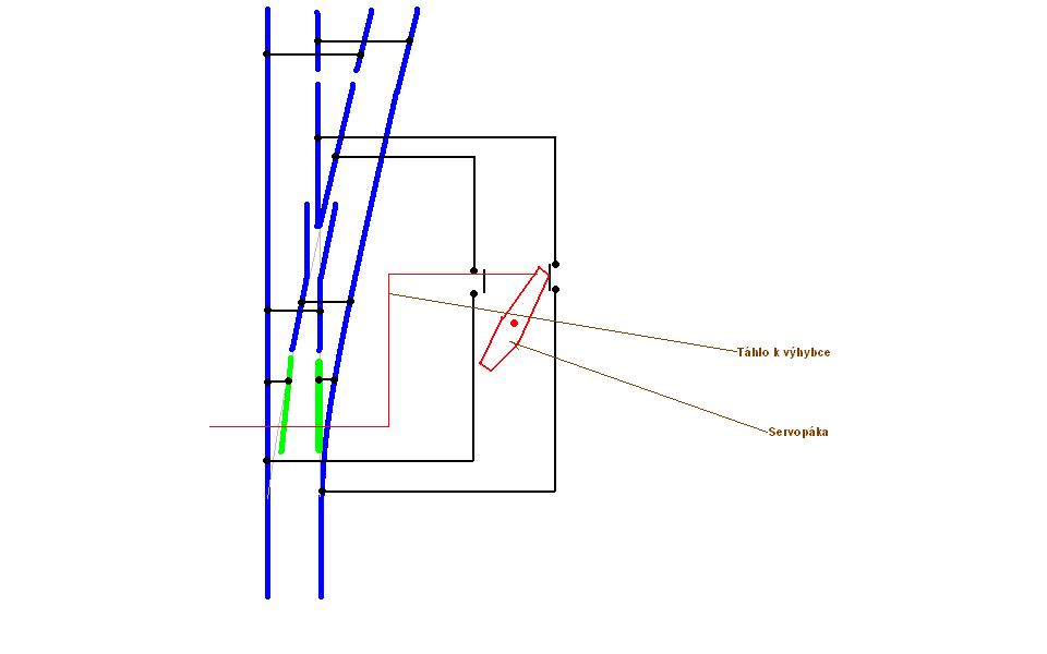

Příspěvekod vojtas » úte 22 úno, 2011 8:18 pm
Ještě mě napadla jedna možnost,která je asi lepší.
peco vexle.JPG (24.08 KiB) Zobrazeno 7179 krát

Příspěvekod Ferda » stř 23 úno, 2011 3:51 pm
Není ani tak lepší. Je naprosto správná :wink:
Jen ty jazyky je třeba říznout od srdcovky tak daleko, aby si okolek náhodou nemohl škrtnout o protilehlý jazyk.
