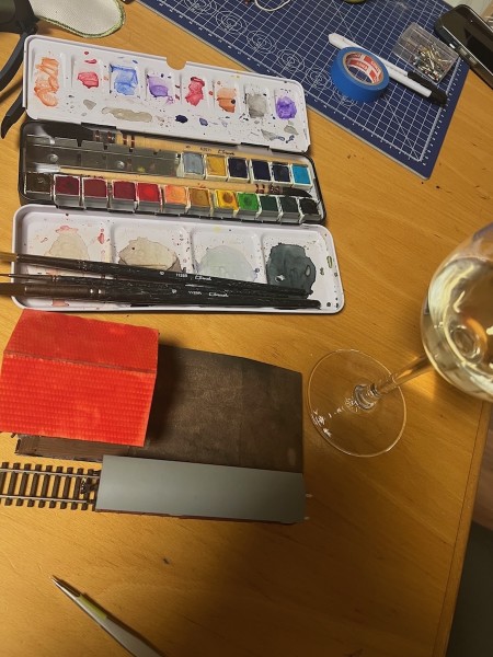

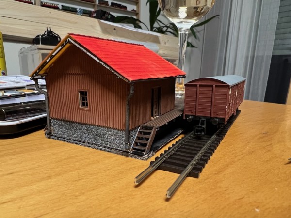

Ve chvílích, kdy jsou segmenty sbalené v protiprachové folii, je třeba se nenudit. A když máte doma malířku, která má ráda akvarel, pak KBModel budovy jsou prostě ideál. Nevím, kolik jich se mnou do Jaroměře nakonec pojede, ale ...
nu, posuďte sami.
(poznámka pod čarou: V roce 1927+- byly budovy nové, rozhodně netrpěly žádnou patinou či oprýskanou omítkou.

Jestli mohu poradit, doporučuji střechu příště nejprve nastříkat zakladovym sprejem, aby pak karton tolil nesal vodu z akvarelu a nezkroutil se tolik, jako je na fotce. Ta červená je na mne trochu moc červená, ale jinak pěkné. Ona i fotka dost barvami mate a myslím, že stavba nebude tak tmavá, jako je na fotkách.

Potvrzuju - všechny plošně gravírované díly od KB model stříknu lakem ještě v aršíku. Nechám vyčichnout, uzrát; pak teprve začínám stavět.

@ivan: kdyz to vyschlo, tak se to zase vyrovnalo. A ta cervena je v realu stejne ostra. Casem asi bude muset trochu “oprset”
@rawen: akvarel potrebuje savy povrch. Na nesavem nedrzi.

Tak fajn. Ono úplně rovná není ani opravdová střecha, možná na nové budově.

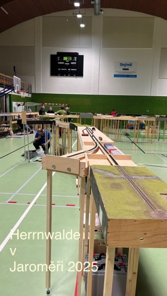

Nu, setkání za námi. Herrnwalde se postaralo o zátěž původně pro AZNP a zásobování Oldovou sodofkárnou.
Drobné technické potíže způsobené velmi malou vlhkostí vyřešila žiletková pilka a od této opravy Herrnwalde sloužilo bez zaškobrnutí po zbytek setkání.
Křest “ve dřevě” je za mnou. A již jsou zájemci o zařazení do layoutu již v tomto roce.

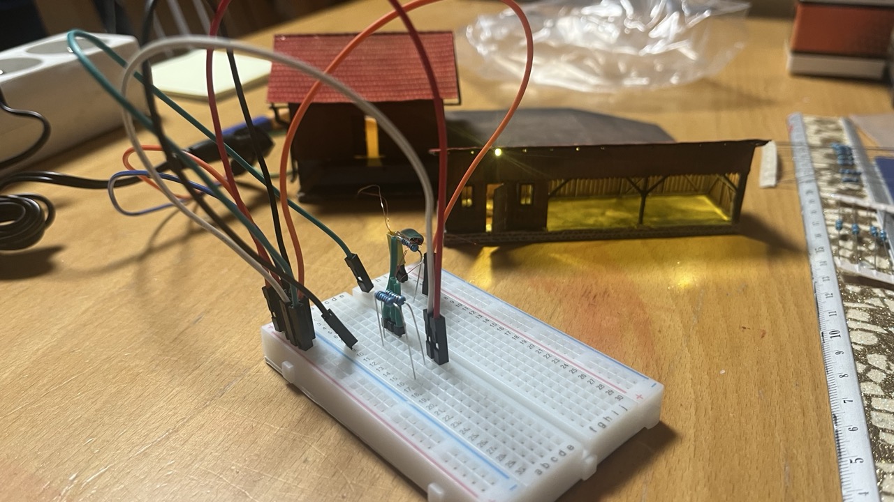

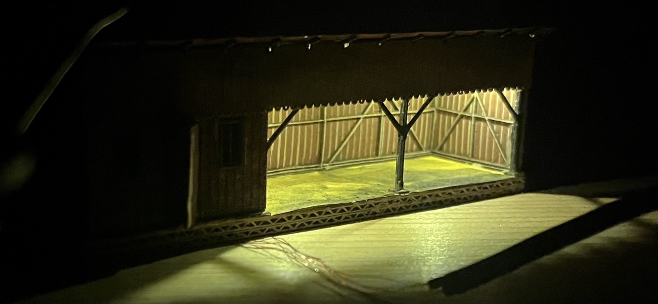

Příspěvekod HonzaV » úte 13 kvě, 2025 8:45 pm

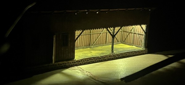

Kdo by to byl řekl. Zkouška SMD LED…

Příspěvekod rawen » stř 14 kvě, 2025 4:08 am
Tak zrovna tohle je relativní a závislé na podání fotky - nicméně čekal bych žlutější světlo mnohem menší intenzity. Prostě, když to bereš tak důkladně, i osvětlení musí odpovídat době.

Příspěvekod HonzaV » stř 14 kvě, 2025 4:05 pm
Je to warm white. Mam pak uz jen orange. Zatim je to naprimo k 3V. Pres ovladac tomu pujde dat nizsi intenzita… jak pisu. Testuju.

LED světla
Příspěvekod HonzaV » stř 14 kvě, 2025 6:22 pm
Zatím je to hra s odpory ma kontaktním poli. Čekám, až se dostanu ke stanici z dopravní společnosti.
MGP pak má možnosti volby intenzity…

Svítí už i výtopna

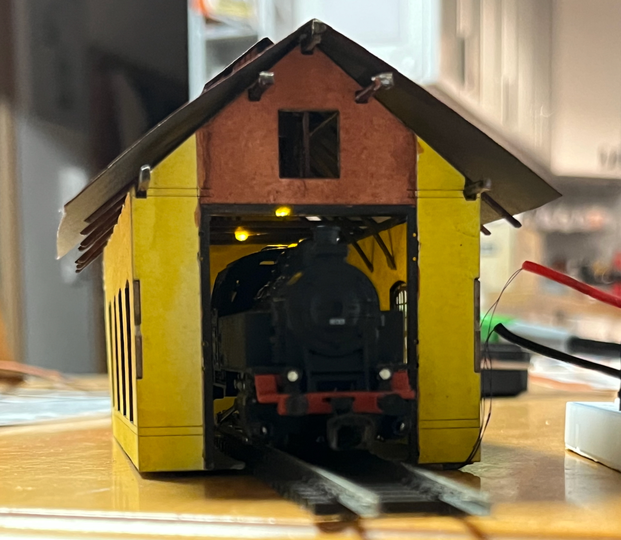

Příspěvekod HonzaV » pon 19 kvě, 2025 7:24 pm
Stále čekám na dovoz segmentů ze setkání. Tímto děkuji za dopravu nejmenovanému výpravčímu.
a tak si hraji s KBmodel kartonem a pájkou.
stále polotovar, schází mimo jiné ještě lampa nad vrata, proto je střecha sundavací a zas tam dací.
(LED 2x oranžová SMD 3x1,5mm, při 3,3V zapojeny LED paralelně přes 220 ohm.)
Do lampy nad vrata přijde SMD 1x0,5mm. už se vidím, jak ji tam montuju... :D

Re: Dopravna Panský TT - Herrnwalde k roku 1927
Příspěvekod HonzaV » úte 27 kvě, 2025 12:46 pm
rawen píše:čekal bych žlutější světlo mnohem menší intenzity. Prostě, když to bereš tak důkladně, i osvětlení musí odpovídat době.
Dostal jsem se konečně k testům s MGP panelový a scénický dekodér. Spolu s Warm White ale spíše Orange SMD LED to vypadá velmi použitelně. Umí to řídit intenzitu světla od skoro tlumivky až po sluneční jas. Bude to dobré. Už se vidím, jak budu schopný řídit osvětlení v každé jedné místnosti budov. (Ráno vstanu, rozsvítím jen v kuchyni, poté v kanceláři. Pak ve výtopně. Teprve před příjezdem první soupravy rozsvítím čekárnu a venkovní lampy na budovách... )

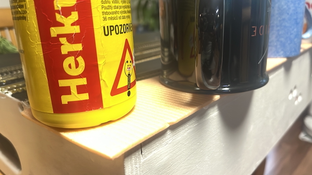

Příspěvekod HonzaV » pon 02 čer, 2025 7:18 pm

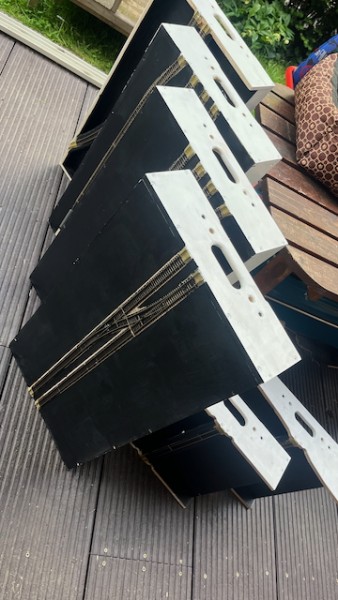

Abych přidal květnový update. Moc se toho neudálo, hodně práce, zařizování jiných věcí. tak snad jen, že syntetickým ředidlem upravená barva je fajn na napuštění všech dostupných povrchů pro stabilizaci překližky.
následuje lepení prvních měkkých materiálů pro úpravu povrchů a krajiny.

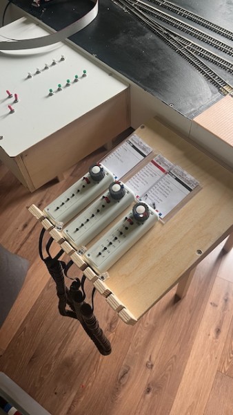

panel na D3
držák na FREDy

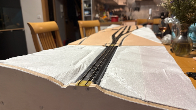

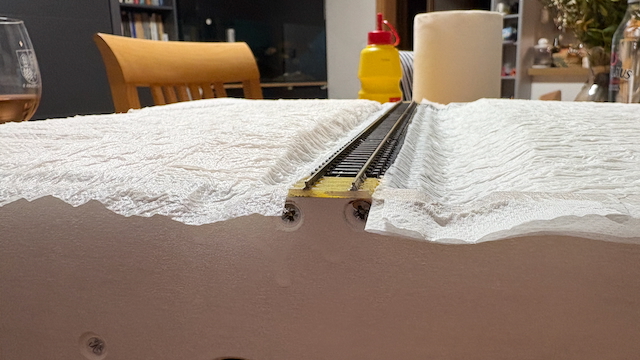

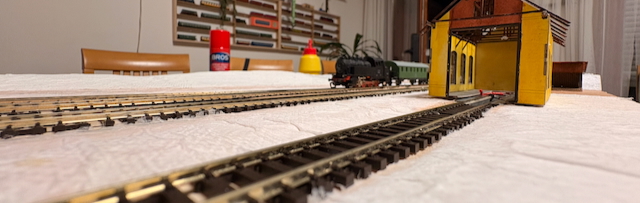

Nu, měsíc se s měsícem sešel a asi by se hodilo přidat zase pár postupových fotografií.
Pomalu, ale jistě začíná doba ledová - polystyrenová.
Dokonce se na tu krásu přijeli podívat němečtí turisté cestou z ShoeneLinde do Seibnitz.
