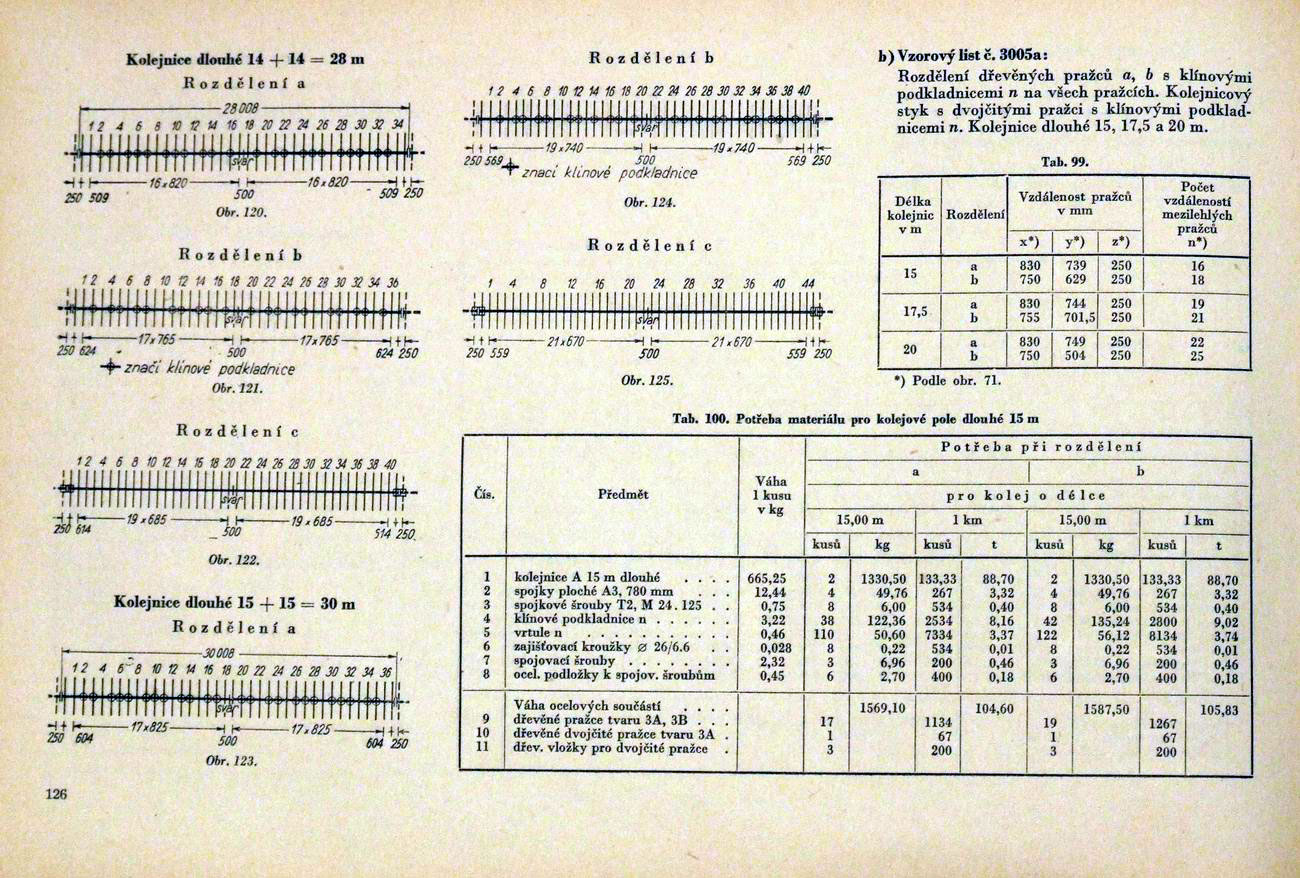

Pro přehlednost přidávám popis užití jednotlivých druhů kolejiva v roce 1924.

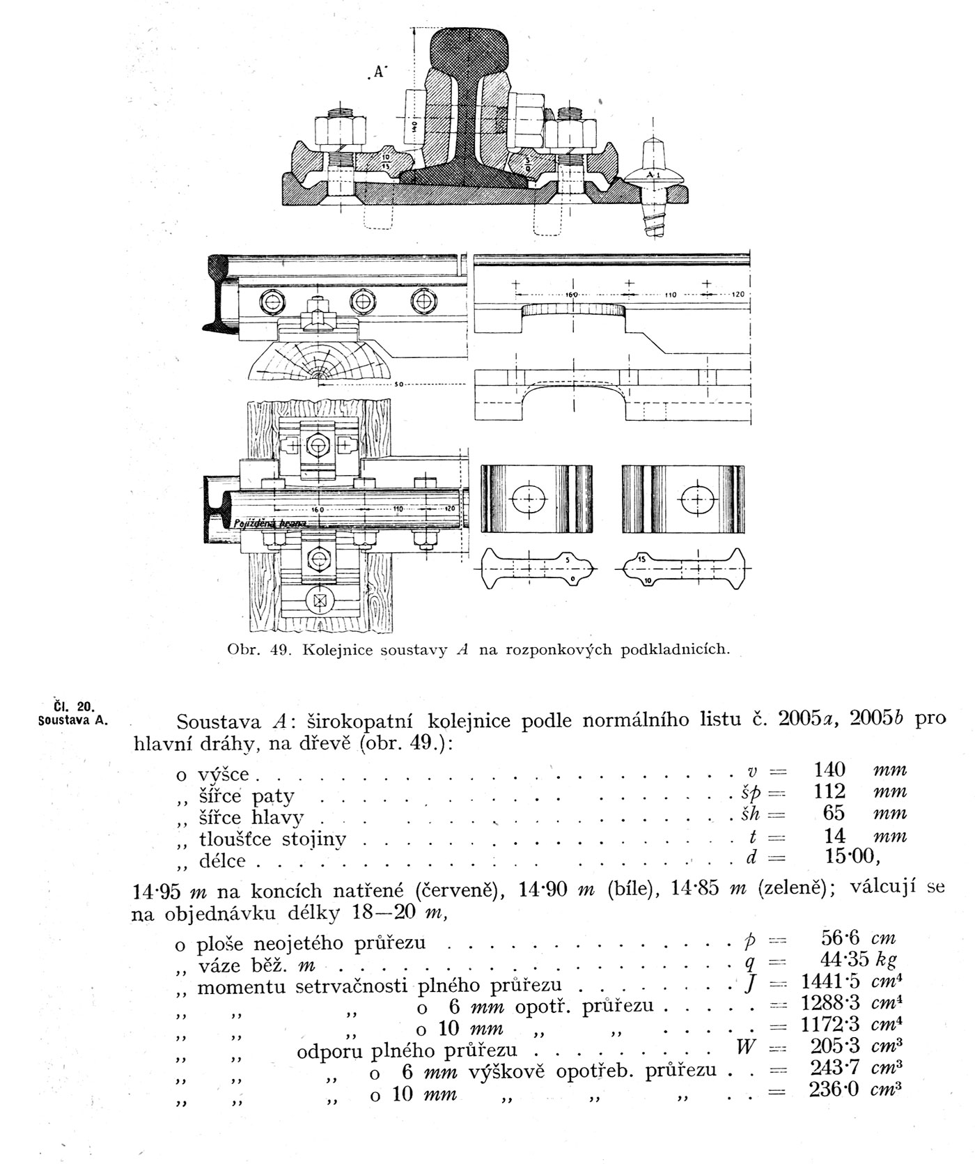

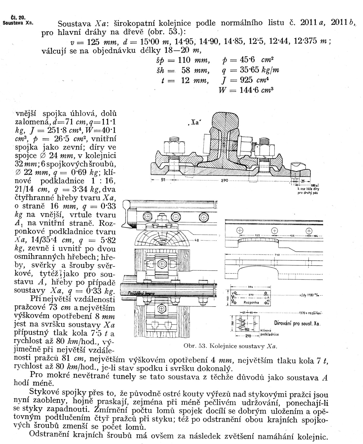

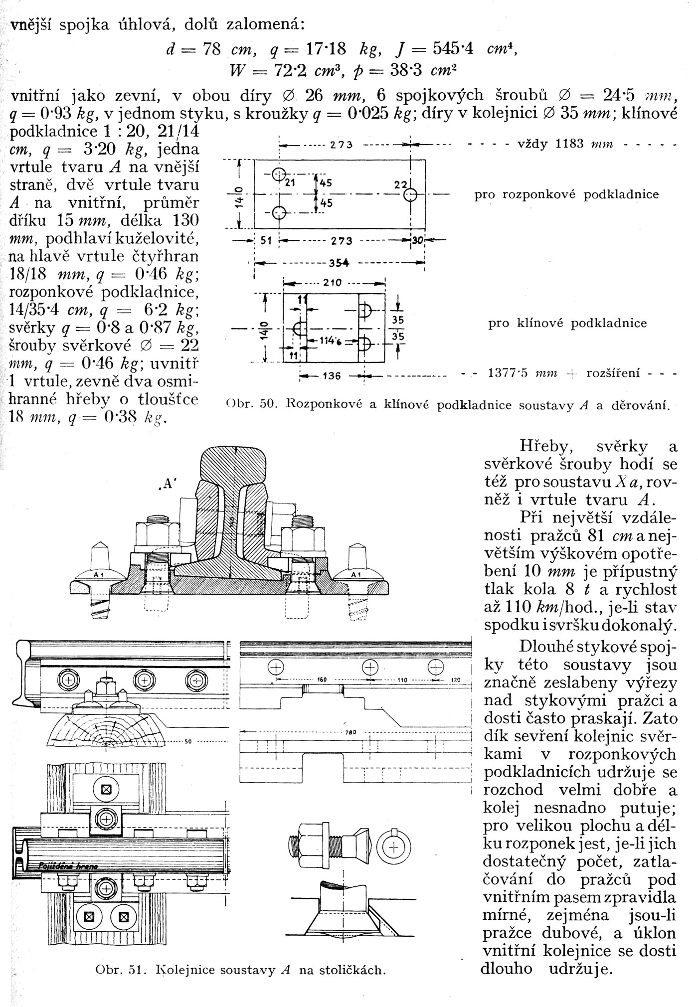

A ještě zde chyběly technické údaje ke soustavě A a Xa, kde jsou i další zajímavé podklady užití, rychlostí....
A
Xa
Když se podíváte do příruček z let 1958, 1965 tak zjistíte shodné údaje s rozdělením pražců v kolejovém poli... je zde jediný rozdíl - na styku dvojčitý pražec, tzn. krajní pražec má údaj 25 což je v cm vzdálenost osová k sousednímu pražci na styku se sousedním kolejovým polem, zavedeno po válce a vymizelo koncem 60. let - myšlenokdy bylo pokládáno, jinak je najdeme dodnes.
Kdežto v předchozích údajích je na styku u sosutavy A, Xa, XXIVa uvedeno 50 nebo 48 cm, takže pražce nejsou zdvojeny - dvojčité.

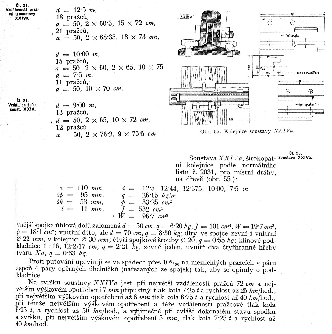

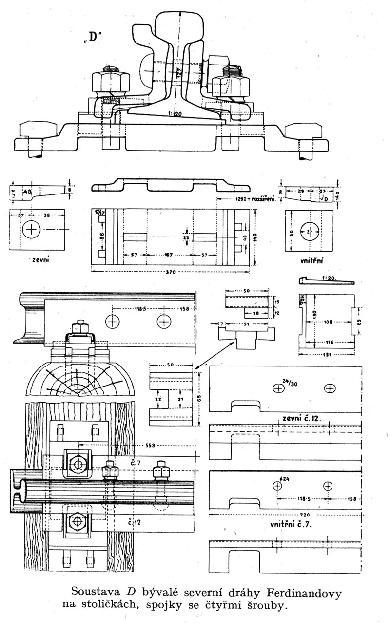

A ještě nám zde chyběly místní dráhy - soustava XXIVa, zde jsem údaje složil k sobě
a protože někde na začátku vlákna jsem dával foto z Červenky - dvojúhlová spojka - tak např. zde:

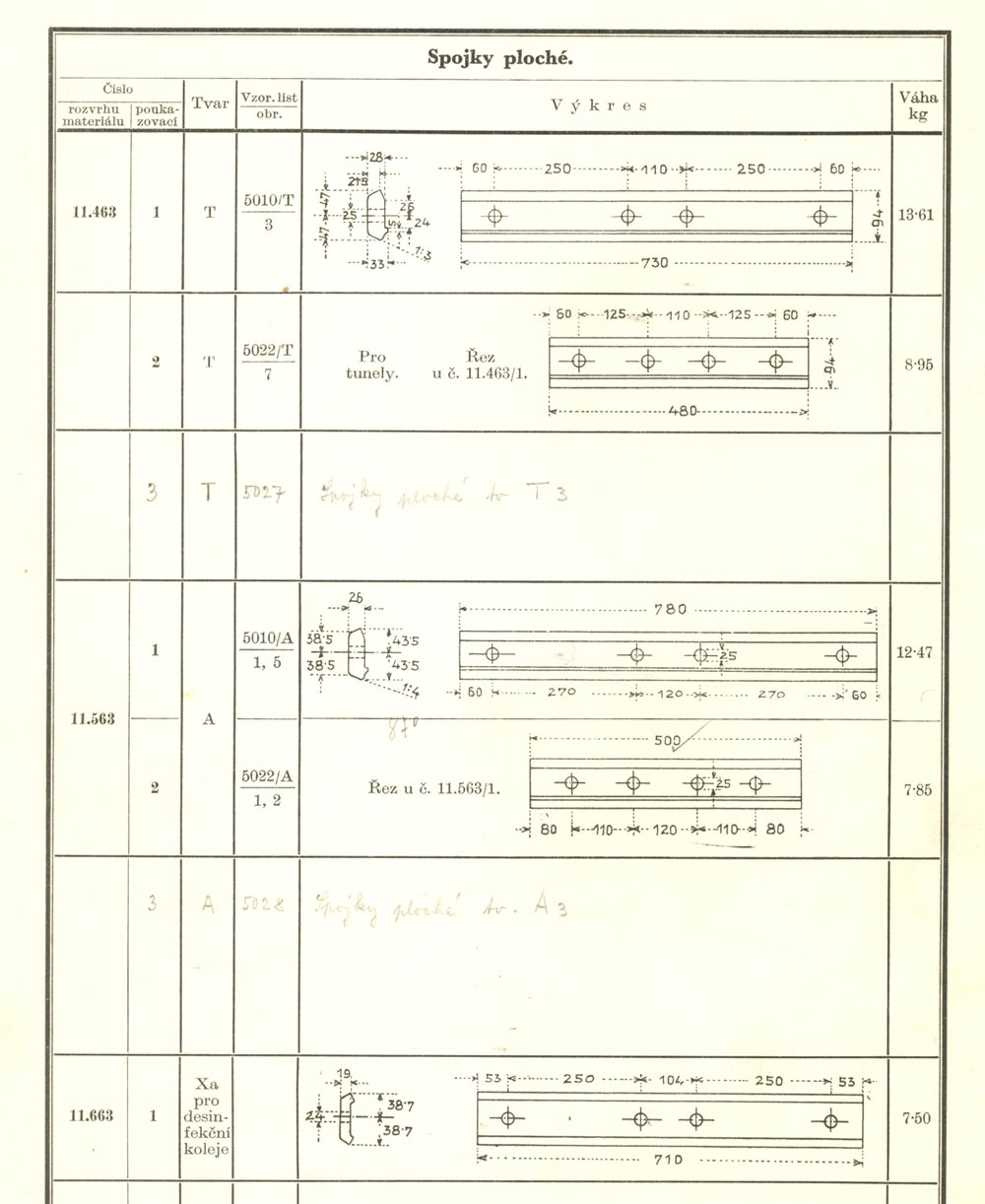

Tady pro porovnání rok 1958, koleje A, rozdělení c jsou vedlejší tratě
a ze seznamu dílů kolejiva v roce 1936, kdy již byly kolejnice T je vidět, že dodávány jsou spojky jsou pouze pro styky převislé stejně jak u soustavy A a Xa, krátká spojka u A je pravděpodobně rovněž pro tunely

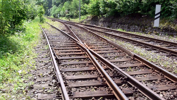

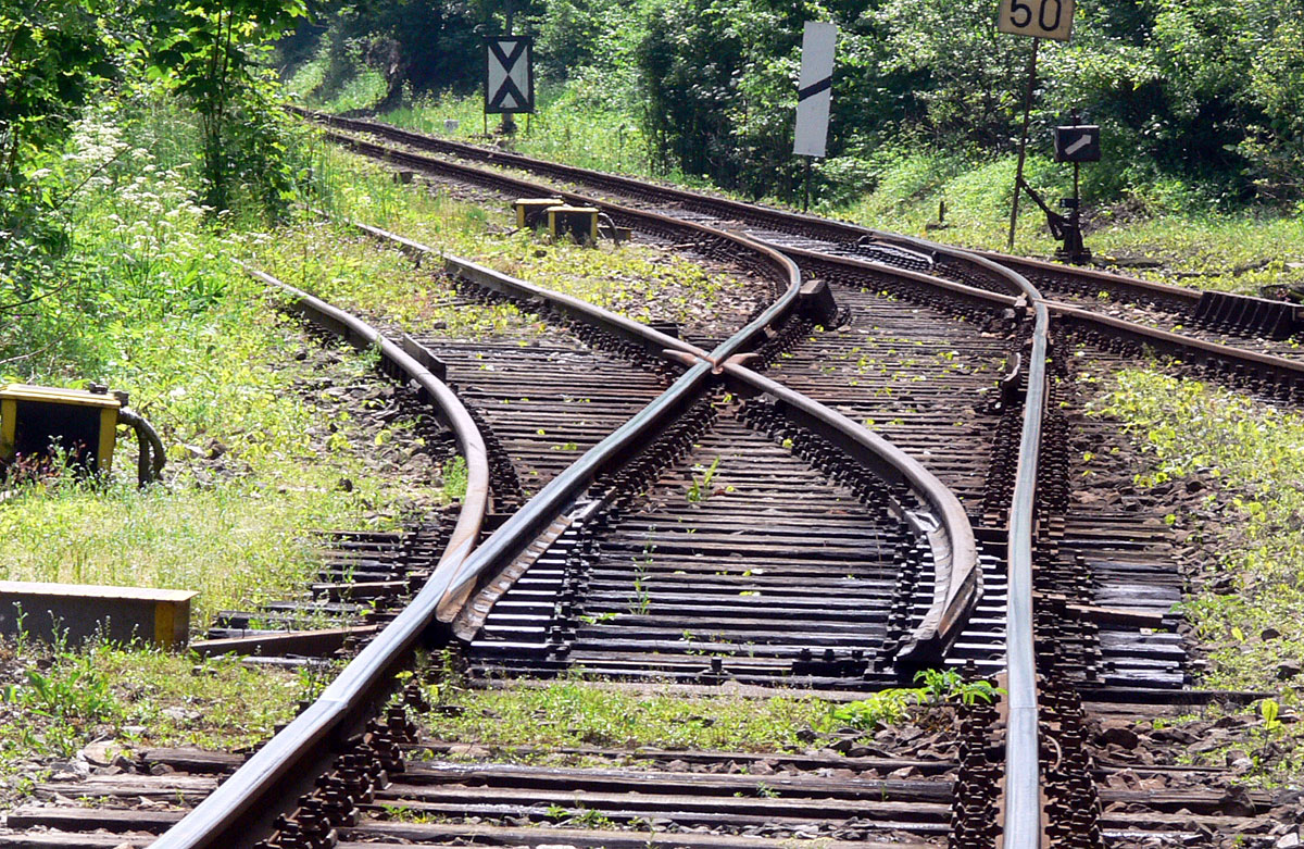

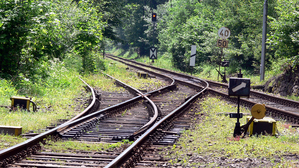

Výyhybky vždy měly delší život než jejich jednotlivé komponenty, kdysi to byly zejména srdcovky, protože lité klíny, případně celé srdcovky neměly dlouhou životnost, ale měnily se i jazyky...., Ovšm není to jen věc prvorepublikových ČSD. Můžeme si ukázat na příkladu výhybky focené v roce 2010 na odbočce Morava, je to odvratná výhybka na trati do Starého Města
Tady základní situace na místě, blíže k objektivu výhybka č. 1 a za ní výhybka č. 2 stanice Hanušovice (odbočka zahrnuta do stanice Hanušovice), v pozadí předvěst návěstidla Lc101

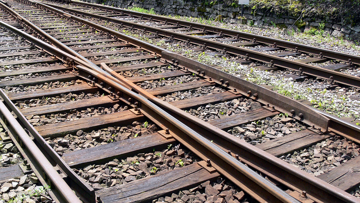

tady pohled v ose pravé kolejnice od Starého Města - je jasně vidět jak v průběhu výměn dílů výhybky došlo k trochu rozhození geometrie, zajímavá je i vlastní odbočná výhybka - točí až kus za sdrcovku

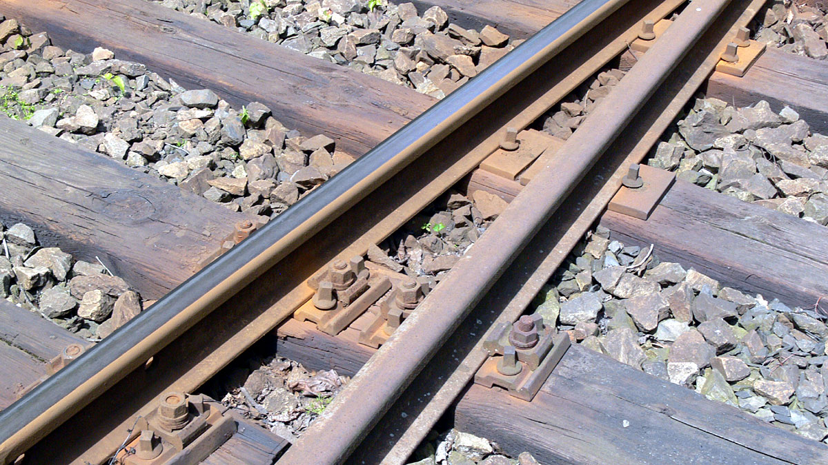

zde pohled na část výhybky okolo srdcovky - tam jsou pouze ploché podkladnice a připevněny vrtulemi, jazyky i opornice byly měněny (otázka je kolikrát :D ) tam jsou rozponkové podkladnice

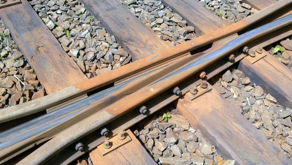

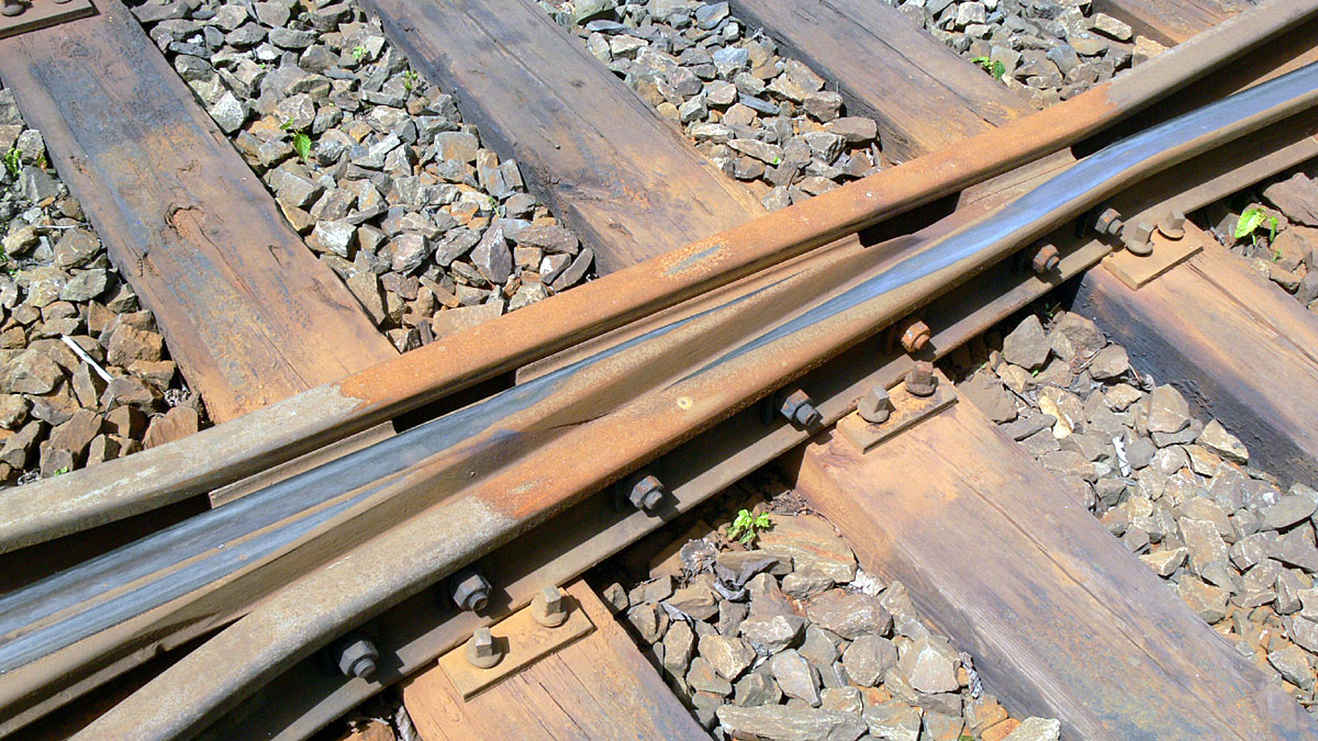

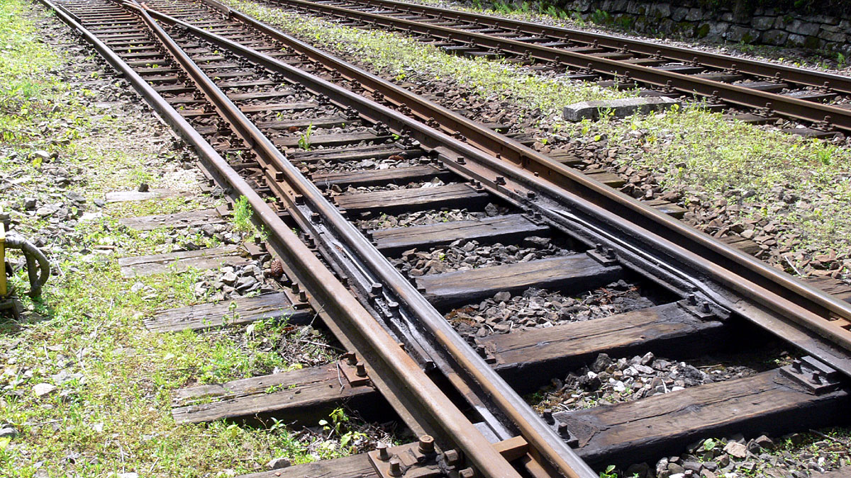

Protože i jazyky byly měněny asi již dávno, jsou to jazyky s podvlaky, levá opornice, nepojížděna do odvratu má jen vrtule, asi neměněna
na přídržnici je letopočet 1960, pokud je původní má výhybka 50 let, vrtule již toho mají hodně za sebou a některé již odvál čas
tady detail srdcovky, která určitě původní není, i tak byly asi navařovány křídlové kolejnice srdcovky a přebrušovány, některé vrtule již svou funkci neplní

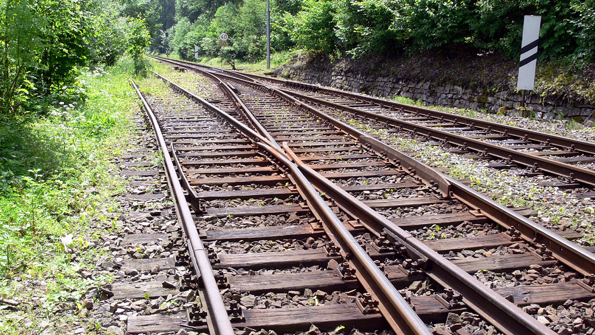

tady kombinace podkladnic jen s vrulemi a rozponkových
tady ještě jeden kompletní pohled na oblast srdcovky, v pozadí kolej na Letohrad s žebrovými podkladnicemi

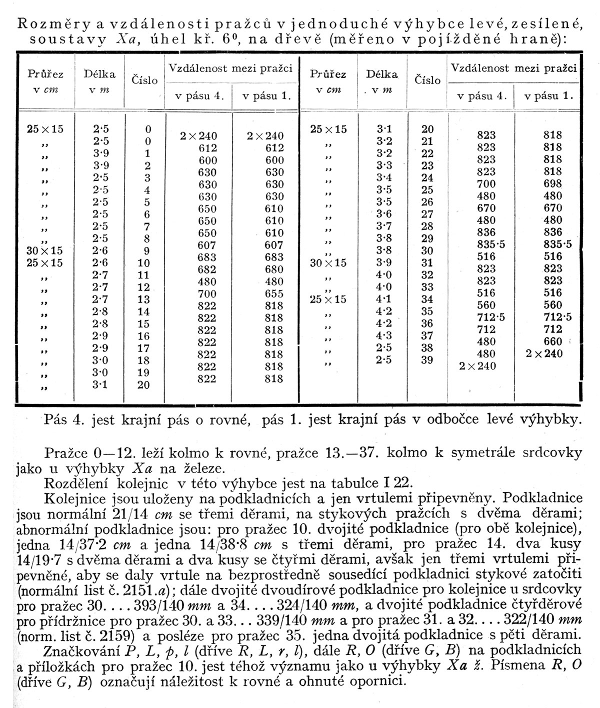

Takže naskenoval jsem rozdělení pražců na výhybce Xa, 6 st. na dřevu., stejné rozdělení je na železu

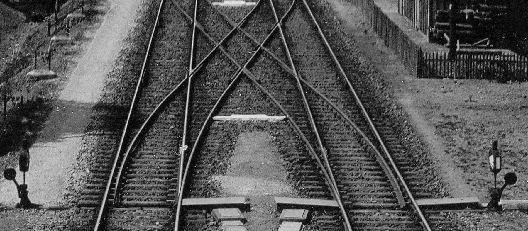

tady doklad s nově položenými výhybkami v roce 1930 - pravděpodobně podle spojek ještě soustavy A, ale možná i sosutava T měla nejdříve lomené spojky. Opět pouze v místě styku pražce přiblížené na vzdálenost 480 - 500 mm, v roce 1936 již byly i spojky pro soustavu A nezalomené - rovné - viz. příspěvek o něco výše
Štěpánov
Zábřeh na Moravě
Takže z toho vyplývá, že výhybky Weinert nemají svým vzhledem s výhybkami ČSD či kkStB do roku 1939 moc společného, paradoxně jsou blíže skutečnosti výhybky Tillig - rozložením pražců, podkladnicemi.

Díky, takže jak čtu, tak výhybky Xa a A od 13. do 37. mají pražce skloněny kolmo k ose srdcovky. Takže zcela odlišně od poválečných výhybek, kde dochází ke sklonění pražců až před srdcovkou, shodně jako na německé K. Z pohledu rozložení pražců je tedy nejblíže Tillig. Je to pro mně překvapivé, protože jsem myslel, že Tillig žádný reálný podklad nemá. V podstatě Tilligu chybí akorát některé pražce blíže sobě (v místě styku kolejnic). No, zajímavé zjištění. Z toho mi tedy plyne pro prvorepublikové kolejivo použití Tilligu jako vhodnější. Tedy pro mnou zamýšlenou stanici vsazenou do 50. let je to jasné. U kolejí si ještě rozmyslím, co použiju. U nich je rozdíl jen v upevňovadlech, předělávat rozestupy pražců se budou muset tak jako tak. Pro mne je hlavní celkový dojem, detail upevňovadel z 1 m nevidím a je to tedy až druhé kritérium, protože v tuto chvíli je hlavní rozložení pražců, které z toho 1 m vidím dosti znatelně. Ještě si musím rozmyslet ty uhlové spojky, jak na ně, protože ty Weinertovy asi nebudou délkově na převislý styk vhodné.
