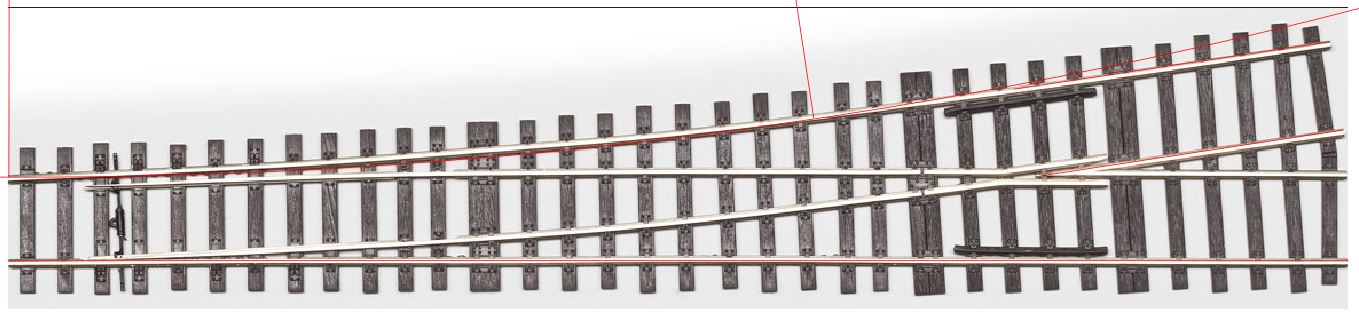

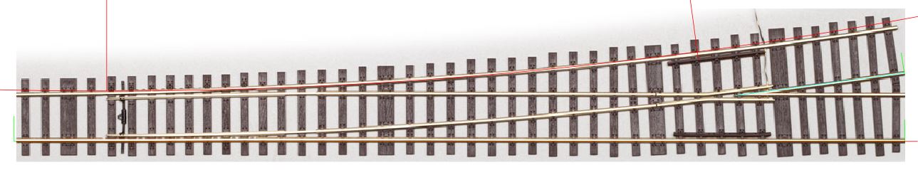

Příspěvekod cer.t » ned 07 úno, 2021 12:51 pm
eppa píše:
cer.t píše:
2) Weinert 8,6°, 2150 mm
- úhel na konci výhybky - naměřil jsem cca 7,7° (obrázek je stažený ze stránek Weinertu, tak nevím, kde soudruzi udělali chybu)
- reálný poloměr k srdcovce cca 1620 mm
- za srdcovkou bez oblouku - takže 7,7° na srdcovce
weinert má u výhybek 8,6° od srdcovky kolej v oblouku až ke konci výhybky. Pouze u výhybky s úhlem 6,3° a u nejkratší výhybky s rádiusem 1450mm je od srdcovky kolej rovně. Myslím tedy, že tam žádný 1 stupeň nechybí, protože weinert neuvádí úhel na srdcovce, ale celkový úhel odbočení
Není to pravda, možná že se točí, ale úplně minimálně, lze proložit od srdcovky přímkou. Navíc poloměr je asi proměnlivý. Proložil jsem vnitřní kolejnicí oblouk 1650 mm. A podle opětovného měření bych souhlasil tak s maximálně 8°, ale pokud to mění na každém centimetru poloměr, tak je možné všechno, i 8,6°.
Jinak jsem si říkal, že bych zkusil zakoupit na zkoušku výhybku od Weinerta menší, tj. s poloměrem "1450"mm. No a to musím říct, že jsem zklamaný. Připomíná mi to geometrií Shinoharu. Místo plynulého oblouku loměnák hned od počátku jazyka. Oblouk vnitřní kolejnice začíná výrazně před počátkem jazyků... Tak nevím, asi to ani za tu zkoušku nestojí. Jako kdyby byl problém vyrobit pěknou výhybku, ale ono to asi vychází, že použili geometrii z DKW. Přikládám obrázek s proloženým poloměrem 1050 mm
Weinert 1450 mm, proložený poloměr 1050 mm
Weinert 2150 mm, proložený poloměr 1650 mm
Naposledy upravil cer.t dne ned 07 úno, 2021 1:04 pm, celkově upraveno 1

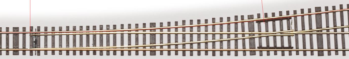

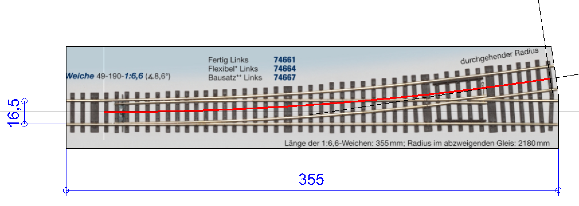

Příspěvekod eppa » ned 07 úno, 2021 3:28 pm
[quote="cer.t"][quote="eppa"][quote="cer.t"]
přikládám r2150 v ose a úhlu 8,6. Samozřejmě chápu, že to není přesné, protože podklad je fotka, bůh ví, jak je to focené a zdeformované, nicméně mi to nepřijde úplně mimo.
dále už to nebudu hrotit, protože o to tady v tom vlákně asi nejde. Podstatné je, že se to OndraFíra líbí a ví, proč to dělá. Já mu rozumím.

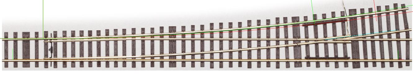

Příspěvekod cer.t » ned 07 úno, 2021 3:49 pm
Ad Eppa:
No já použil přímo ze stránek weinerta: https://weinert-modellbau.de/images/sto ... /74661.jpg a předpokládám, že ho nemají deformovaný.
Nevím, jaký poloměr je proložen na Vaši grafice a proč je to středem koleje nikoliv po kolejnici, kde lze porovna geometrii. Nicméně jsem předtím udělal chybu, jelikož jsem místo délky 355 mm udělal 333 mm. Takže veškeré mé předchozí výpočty jsou chybné, prodloužení stanic bude větší a poloměr výhybky také větší.
Takže přikládám nový obrázek pro porovnání: zelená R 1750, červená R2150. Je to prostě x různých poloměrů v odbočné větvi. Na počátku cca 1500 mm a postupně se to zvětšuje. Proč to tak udělali asi ví jen oni.
Ale souhlasím, každému co se líbí a tak je to správné, tak to má být... celou dobu se snažím tuto myšlenku prosadit. Protože i glorifikovaní soudruzi z Německa mají stejnou plejádu modulů o různých paramatrech a kvalitě, stejně jako my tady, a i nové moduly tvoří na různém kolejivu (i na tom odporném Tilligu s EW3 :)) a norma Fremo není svatá, protože obsahuje mnoho nesmyslů. To jsem chtěl celou dobu říci, že není žádná pravda pravdivější.
Naposledy upravil cer.t dne ned 07 úno, 2021 5:16 pm, celkově upraveno 1

Příspěvekod eppa » ned 07 úno, 2021 5:06 pm
cer.t píše:Ad Eppa:
ČERVENÁ - osa koleje: 2150 (8,6°)
Zelená - levá kolejnice 2141,75 (8,6°)
RŮŽOVÁ - pravá kolejnice 2158,25 (8,6°)
roli může hrát i usazení fotky do měřítka, tam budou další desetiny zkreslení, ale to už bych musel bejt blázen na svobodě, abych to řešil :D
Rozhodně souhlasím s tvrzením, že na téhle výhybce bude vlak vypadat o level lépe než na té krátké. A ty časy na objetí - tomu nerozumím, já bych se na to vydržel dívat klidně o minutu dýl, když by to bylo pěkný :D

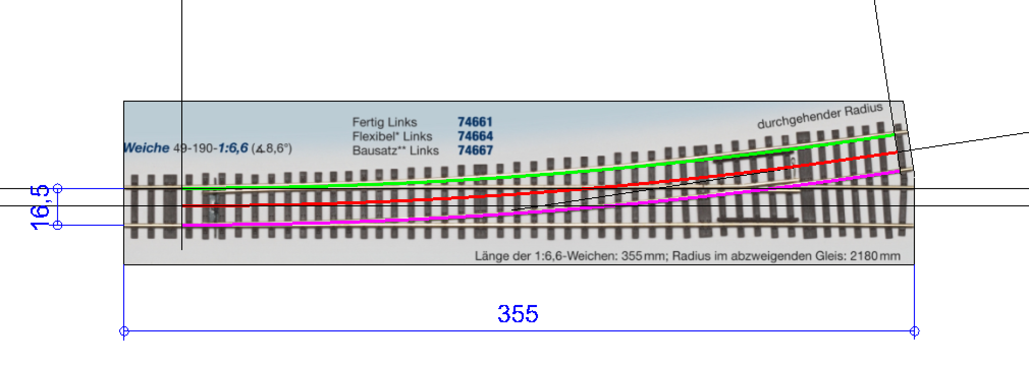

Příspěvekod cer.t » ned 07 úno, 2021 5:12 pm
Tak když už jsem byl u toho, tak jsem ještě udělal stejně tu 6,3°. A ta z Weinertů vyšla nejlépe. Proložený poloměr je 2180 mm. Vypadá, že to bude trochu méně, ale nejsou tam asi žádné dramatické změny poloměrů jako u menších vyhýbek. Takže za mně je to jediný použitelný Weinert. Nejhorší je ta krátká, tedy ekvivalent Tilligu EW3, u kterého je Tillig jednoznačně geometricky lepší.

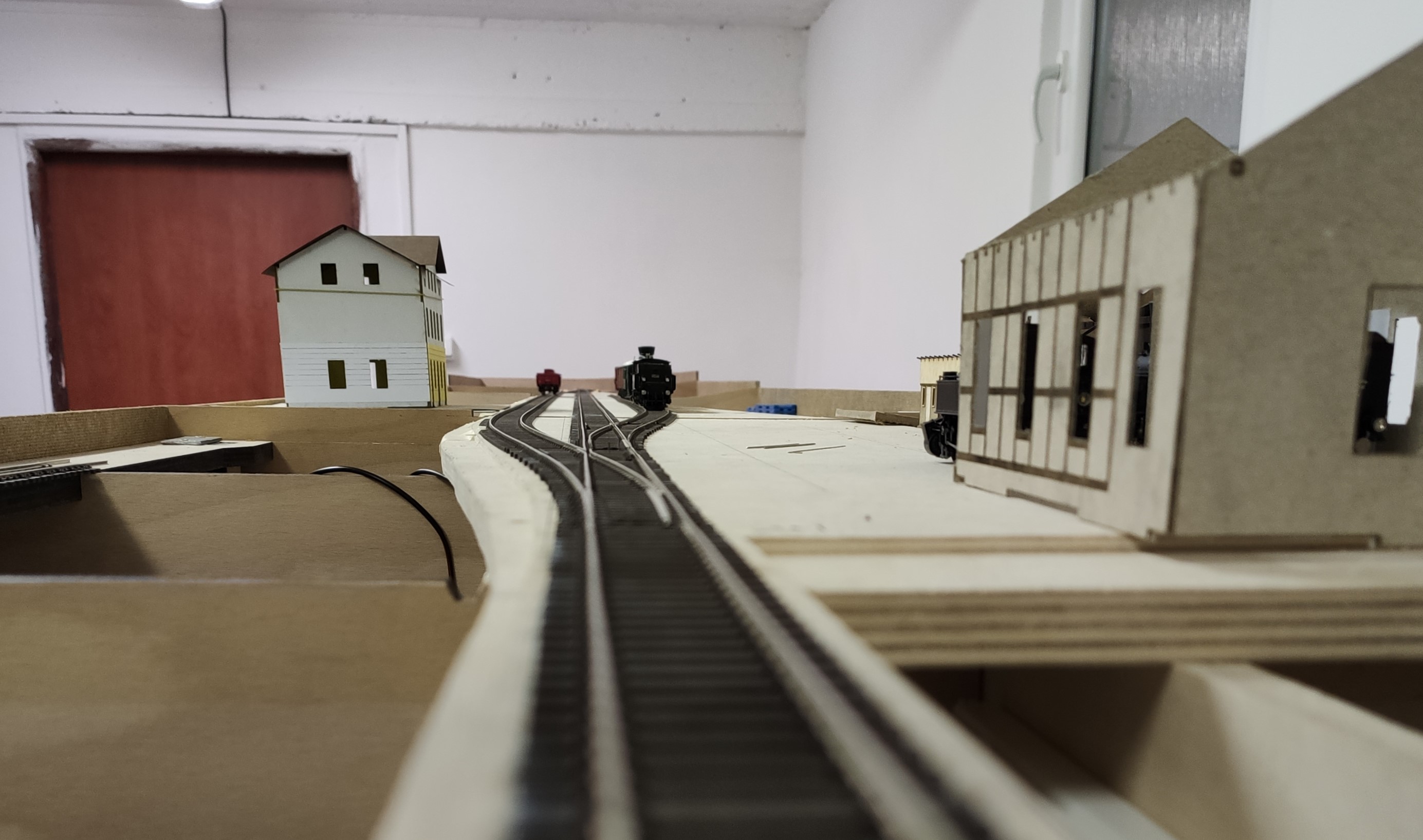

Příspěvekod OndraFíra » ned 07 úno, 2021 9:28 pm

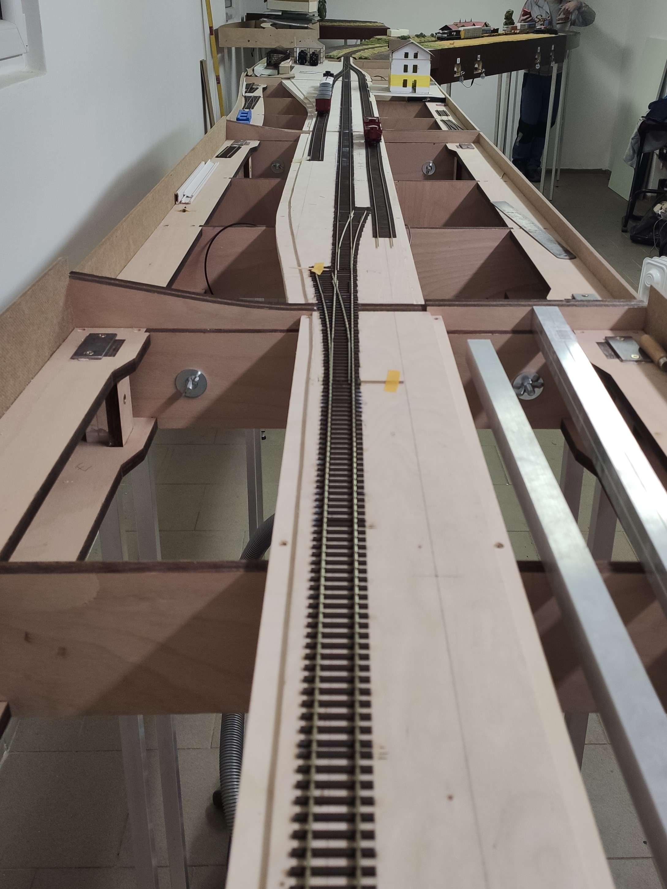

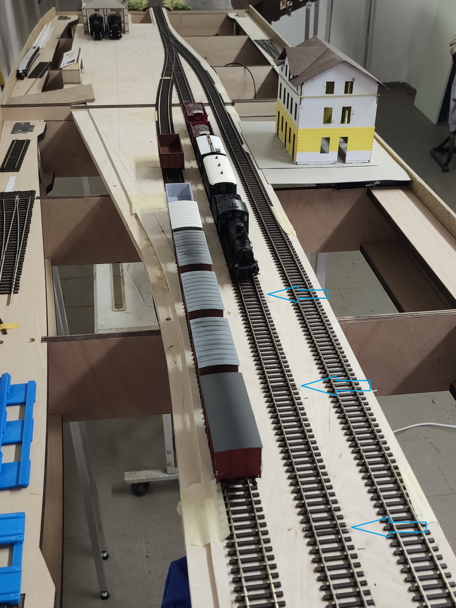

Během víkendu byla v Dobříši úspěšně položena první staniční kolej, kusá kolej "příbramská" a také rovná část hraštického záhlaví směrem k přejezdu s Pražskou ulicí.
Koleje jsou napojeny na již položené výhybky čísel 1, 2, 6 a 7. Vše je elektricky sjízdné a bylo důkladně otestováno různými vozidly :)
Pokouším se alespoň napodobit dobový lokálkový svršek, každých 15 metrů (reálných) je tedy místo pro převislý styk, pražce v tomto místě jsou blíže u sebe (osová vzdálenost 480mm) jak ukazují modré šipky. V těchto místech pak přijdou na kolejnice z boků leptané kovové modelové spojky, znázorňující skutečnou šroubovanou spojku spojující kolejnice. V manipulačních kolejích pak bude rozteč všech pražců oproti dopravní koleji větší, převislý styk bude samozřejmě dodržen i v nich.
Moduly Fremo H0-Old - II.epocha ČSD: Nová Ves pod Pleší , Dobříš
