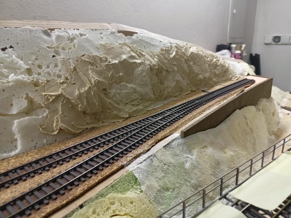

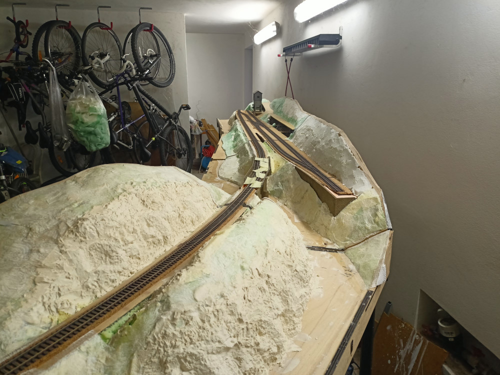

Příspěvekod milan ferdián » úte 10 zář, 2024 7:40 am
Tomáši, děkuji za zveřejnění dalších nových snímků. Tady jsou krásně ukázané ty krajinné prvky o kterých jsem se zmiňoval. Nosná konstrukce terénu, už tvaruješ v hrubých rysech terén v krajině. Po doladění na jemné rysy terénu, po zaflokování statiky nebo zahlínění, po zasazení dřevin/stromů (listnatých/jehličnatých), dostane celý tento krajinný útvar mimo výšky, taky i optickou hloubku. Klidně napíší bude mít svoji duši. Marně vzpomínám, kde takto jsou zpracovány moduly mimo modulů kamenných mostů/Milevsko/ v jiných sekcích na modulářských setkáních na kterých jsem byl. Něco podobného má Dan Buchtela, ale tak zpracované do výšky, tak jako ty to nemá, protože na svých modulech má tunely. Ty ne. Pohrál jsi si krásně s terénem a údolní řekou. Celá trať i s budoucí železniční vlečkou, jde krásně po celé délce vizuálně sledovat. A tady se zastavím a napíší klidně, že při jízdě vlakové soupravy jsem se kochal perfektně zpracovanou přírodou. A proč jsem psal o nastaveném směru vašeho klubu? Protože zatím se o něco snaží v Kunčicích. Je to pro všechny moduláře výzva.
Držím palce a těším se na první setkání.

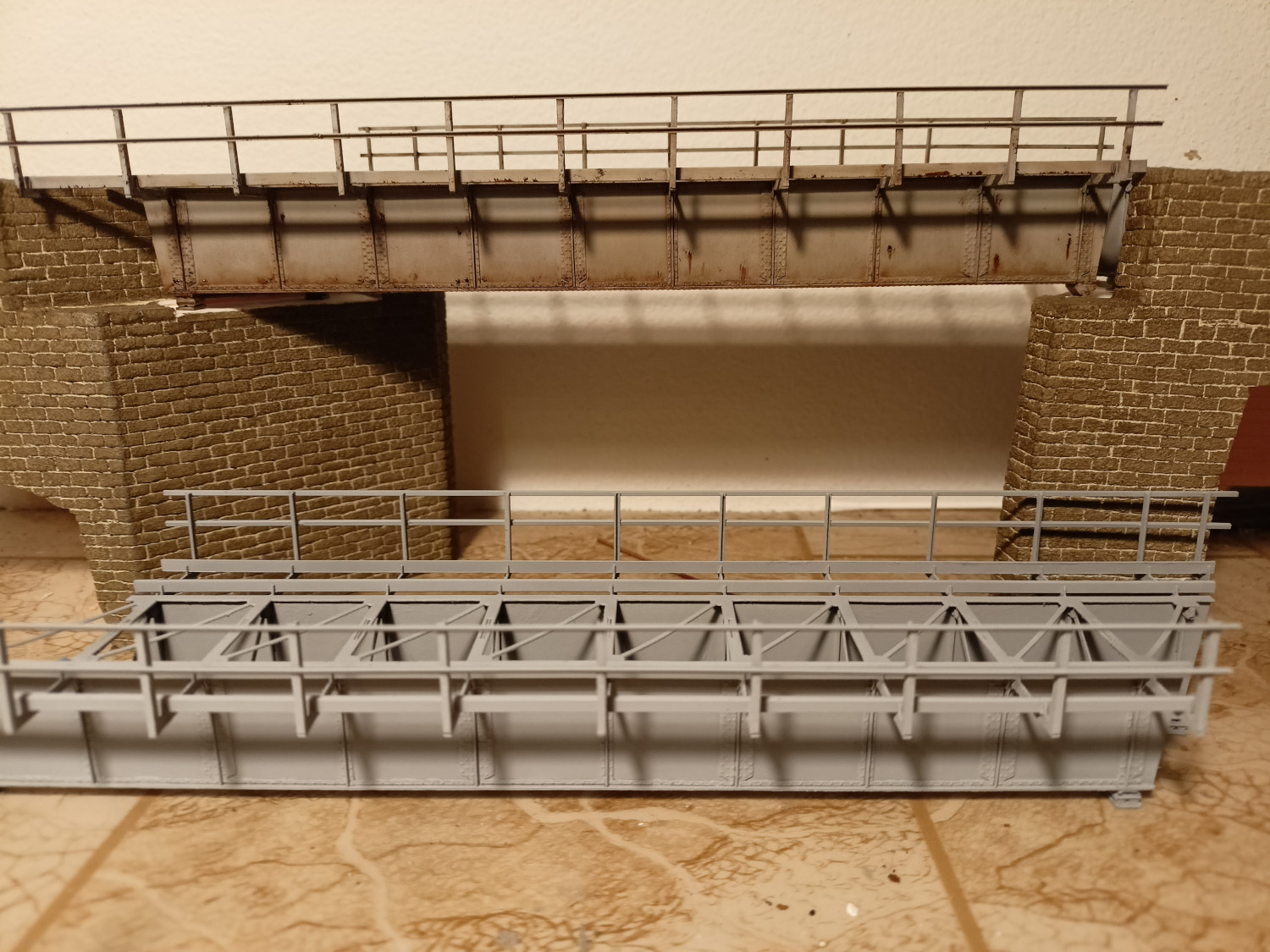

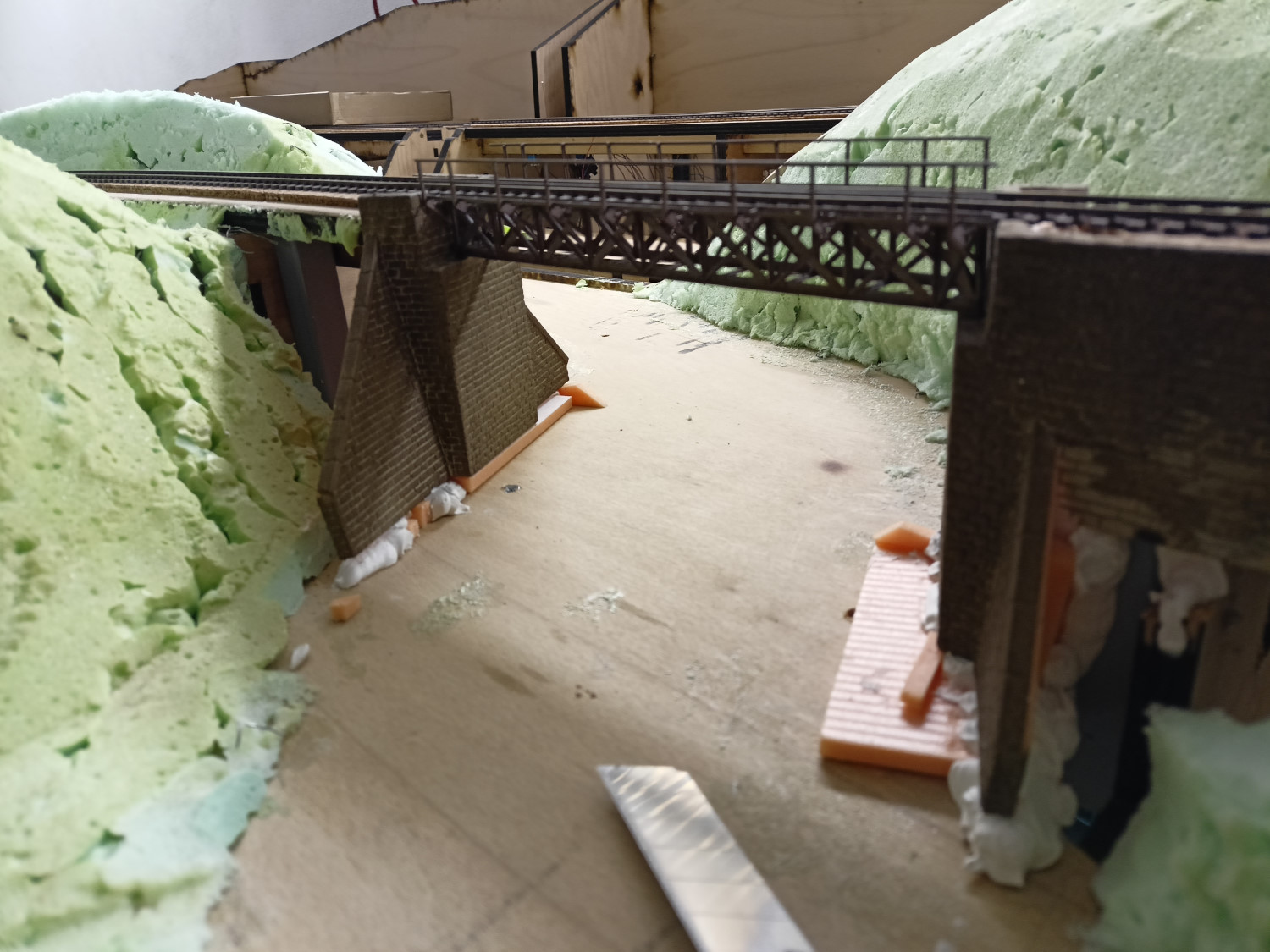

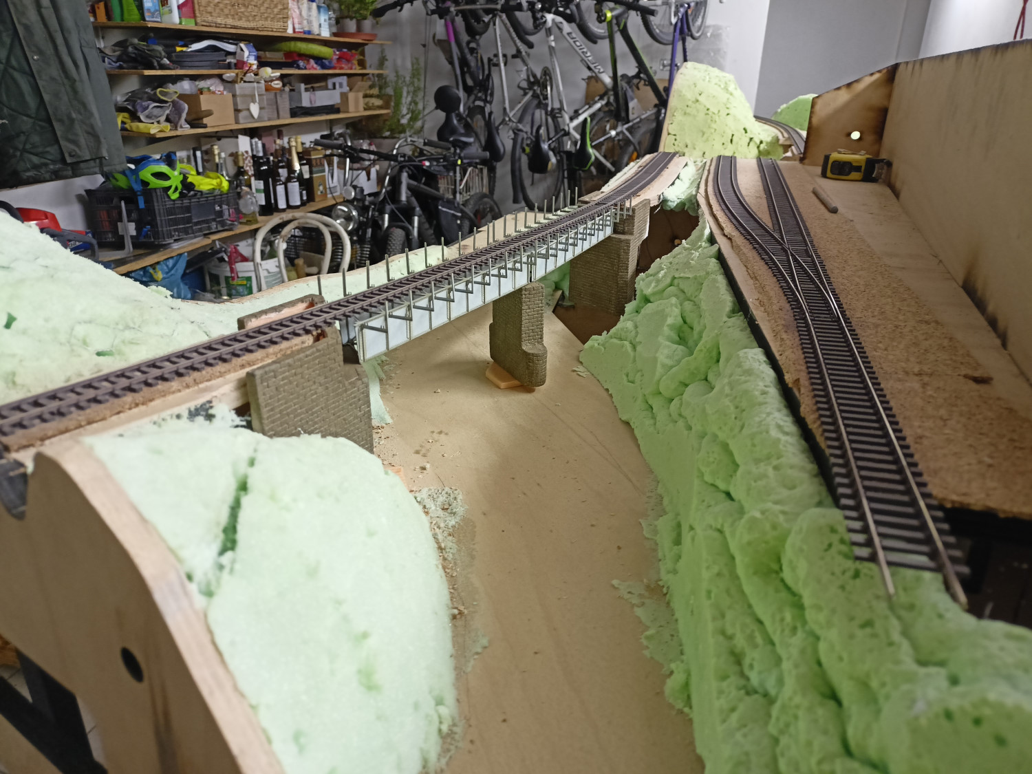

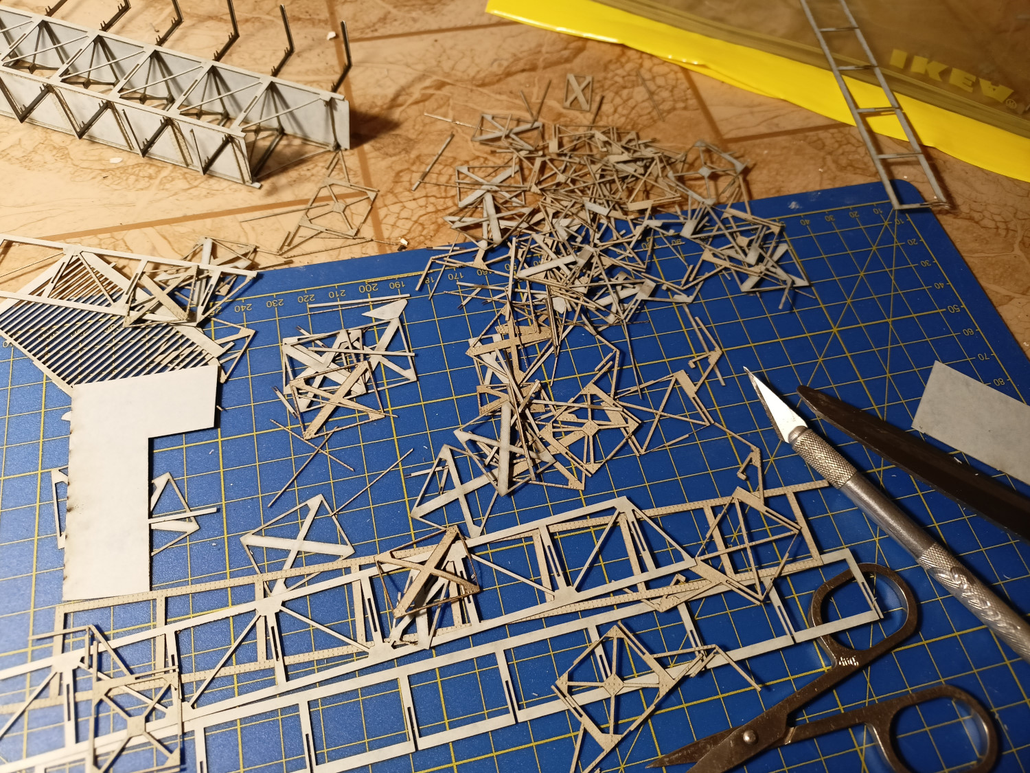

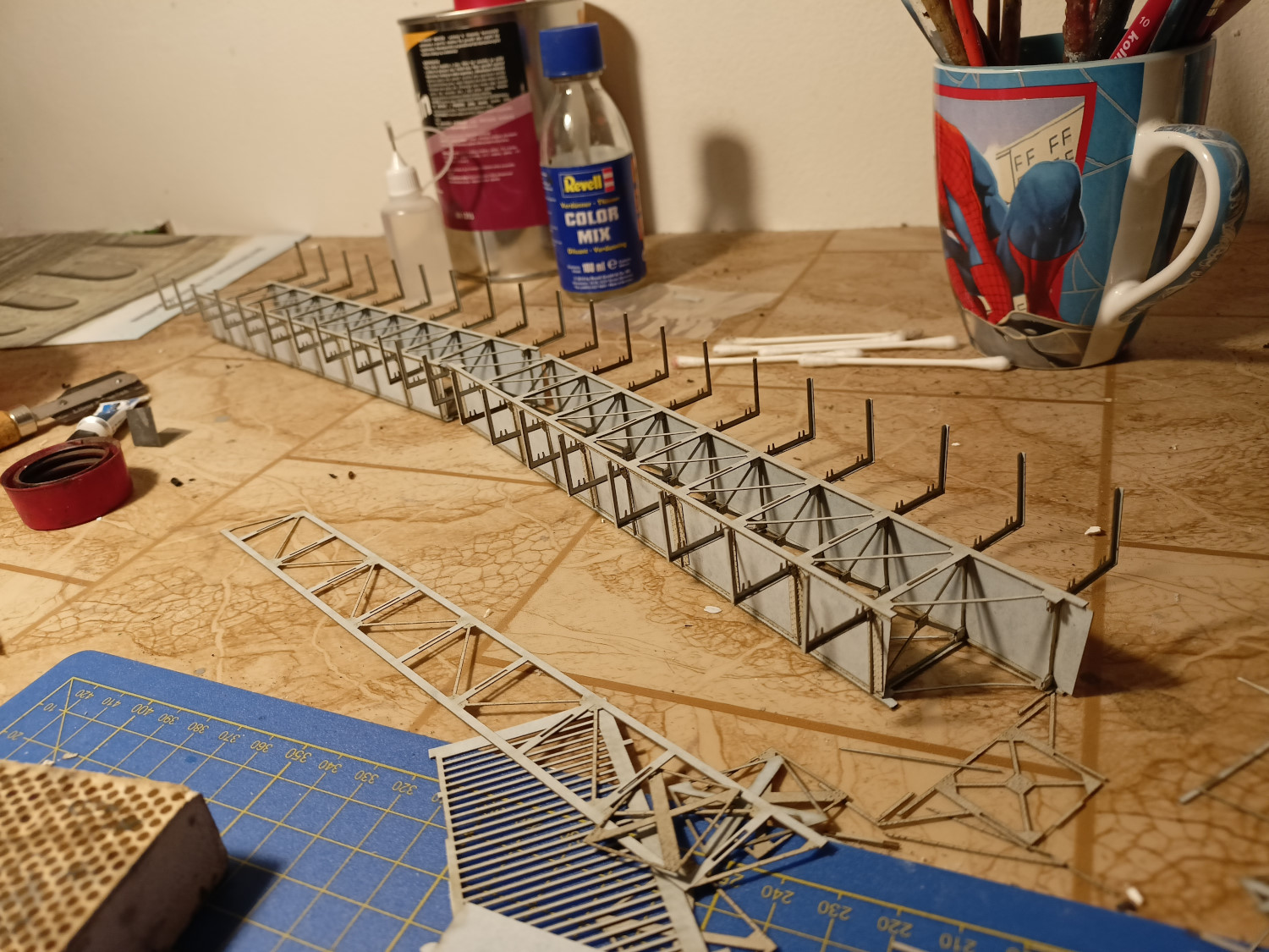

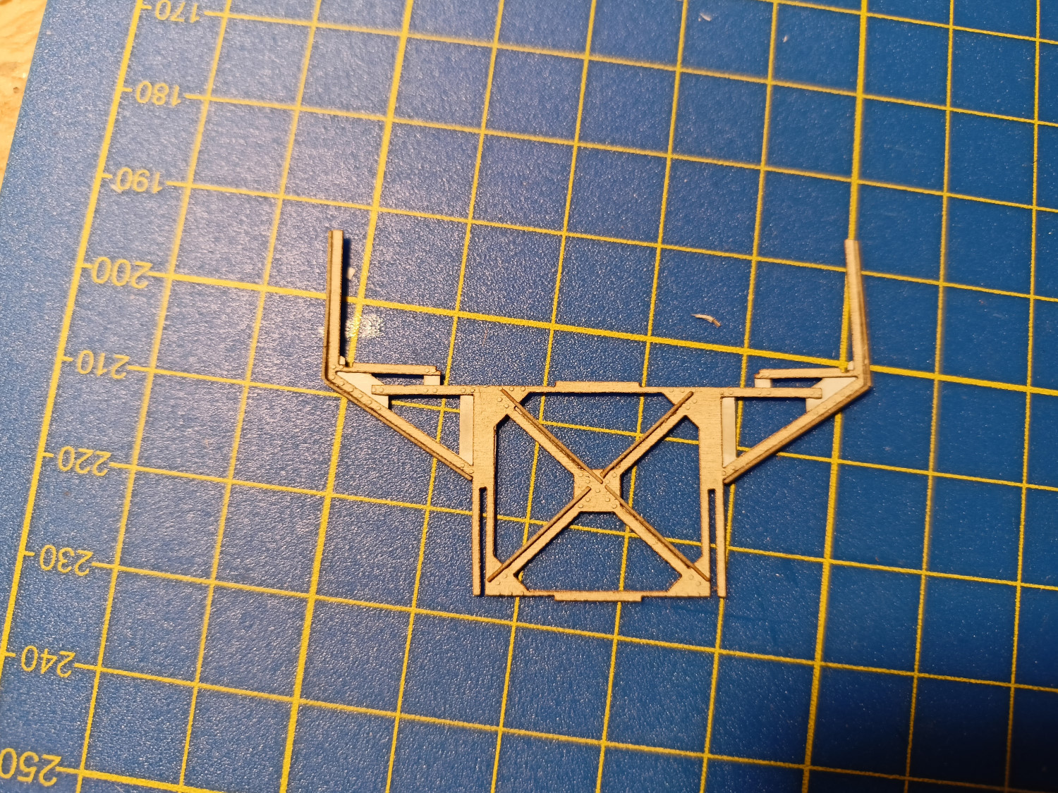

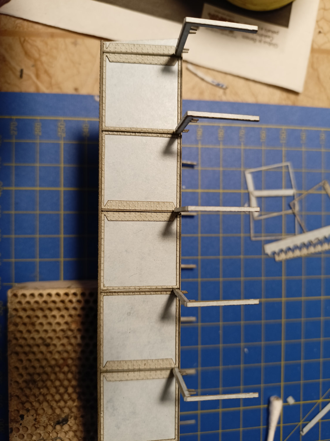

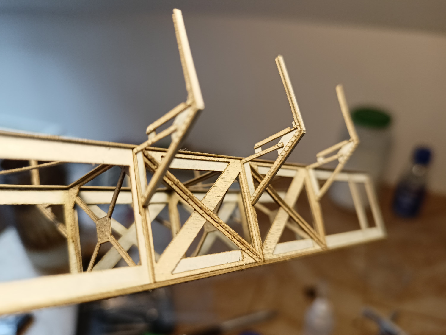

Příspěvekod TomBart » pát 13 zář, 2024 7:33 pm

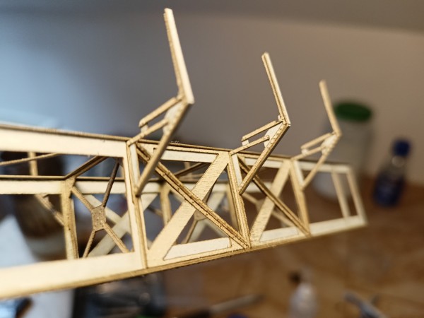

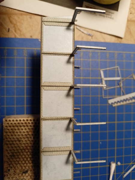

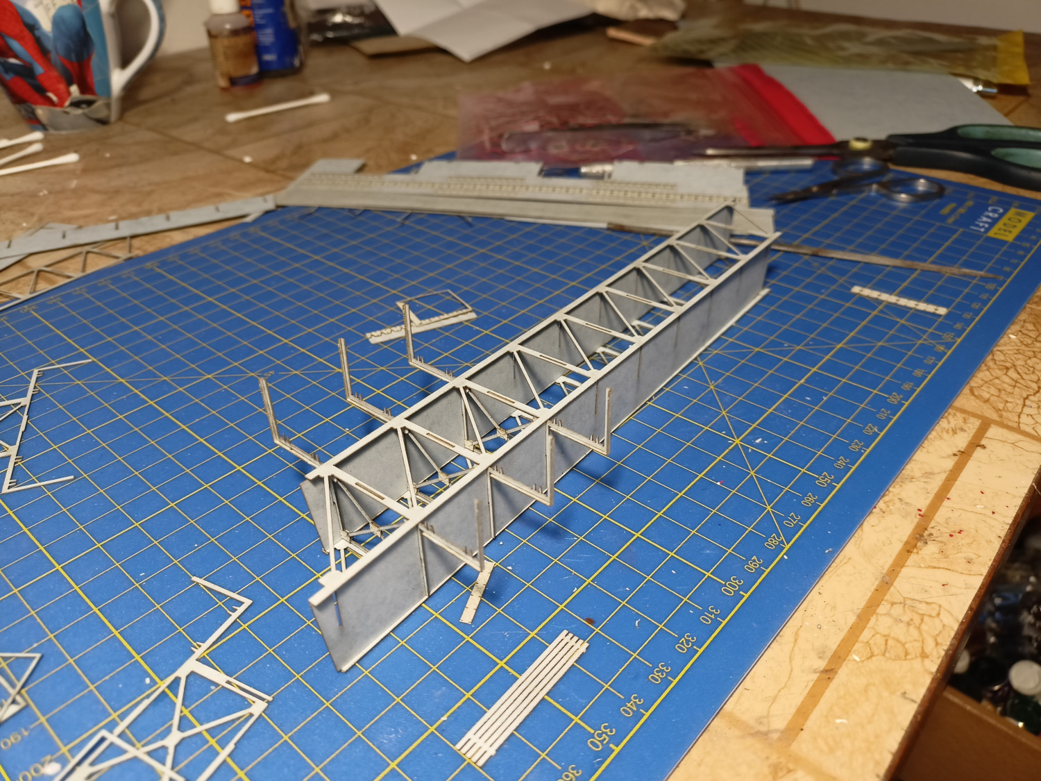

samostatná kapitola jsou mosty. Už jsem v úvodu avizoval, že motivem jsou mosty u odbočky Morava. Rozměry trochu upravená, aby se vše vešlo na moduly. Mosty jsou vypálené laserem a zároveň vygravírované tak, aby nýty byly vystouplé. I když jsem si to nakreslil trochu složitější, tak vše téměř perfektně sedělo.
TomBart
Příspěvky: 539

Re: Modul řeka

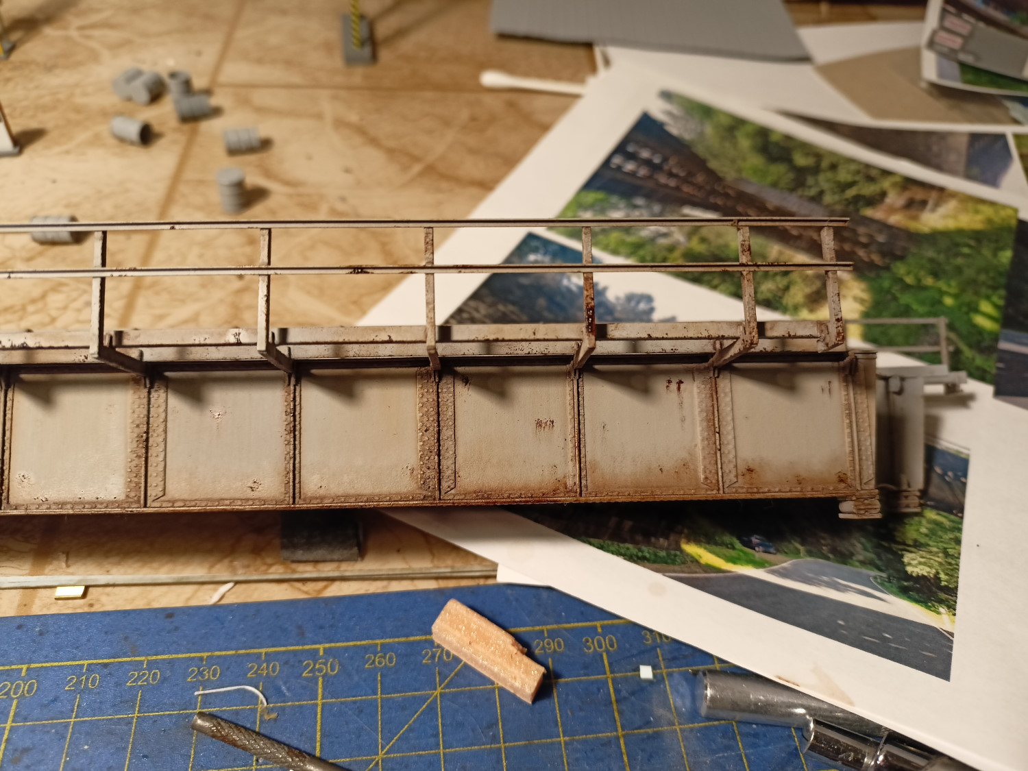

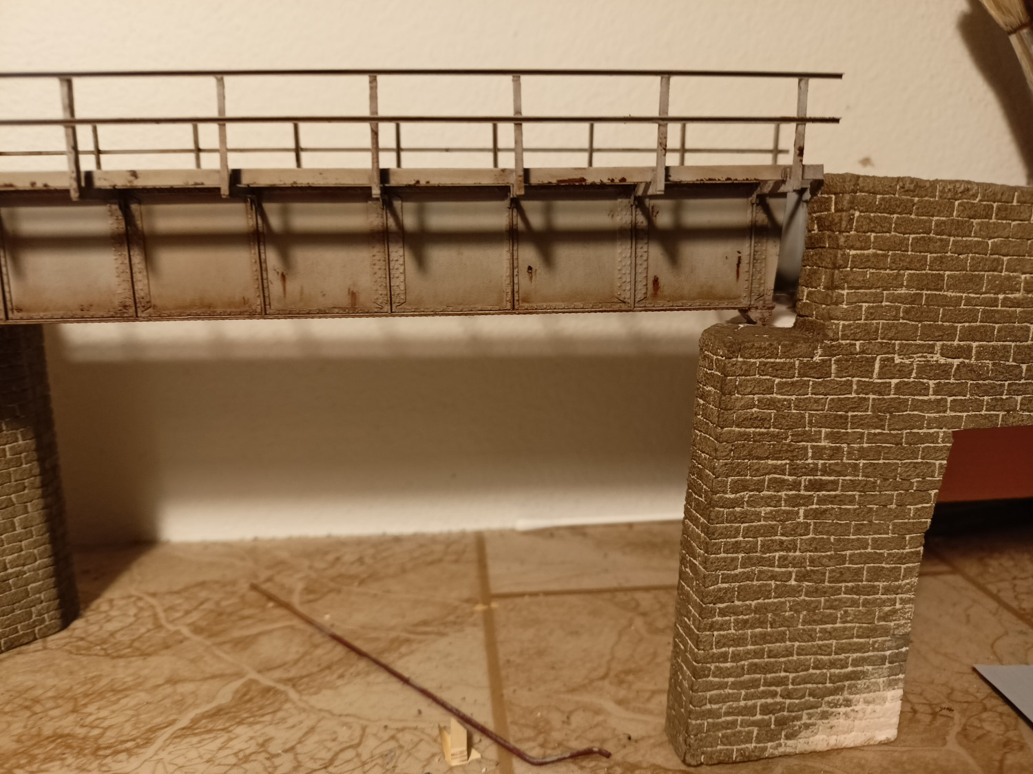

Příspěvekod TomBart » pát 13 zář, 2024 7:38 pm

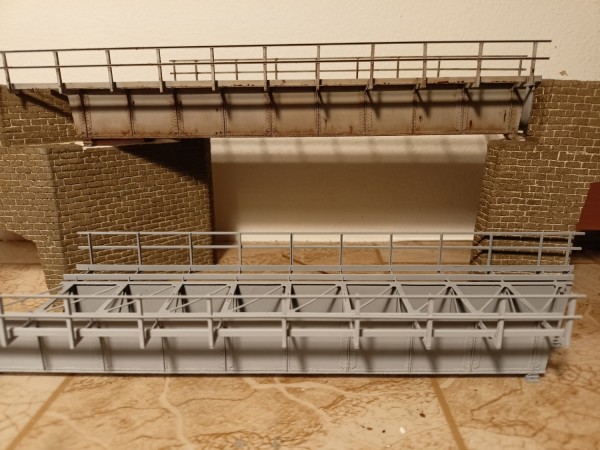

Barvení a patina. Ta udělá hodně. Mostní pilíře jsem změnil. Není to úplně správně, když na jedné trati hned vedle jsou pilíře barevně trochu jiné, ale ty co už mám jsou moc barevné a moc se mi to nelíbí. Zkusil jsem i trošku jinou technologii, abych si pochopitelně usnadnil práci. I tak to dalo dost práce vyrejvat do sádry.
TomBart
Příspěvky: 539
Bydliště: Chrudim
Re: Modul řeka
Příspěvekod Zlámalík » pát 13 zář, 2024 9:13 pm
Víš, že je to od tebe nepěkný, takhle tady zvedat laťku? Nemáš co dělat na baráku? :lol:
Čumím, jak si pohraješ s detaily - ta rez na nosnících. Tohle jsou věci, co "nejsou vidět", ale ve výsledku dělají ten dojem.
Prosím, dávej sem i další fotky!

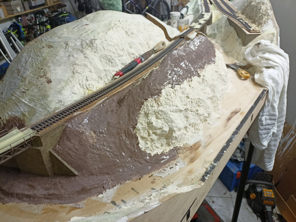

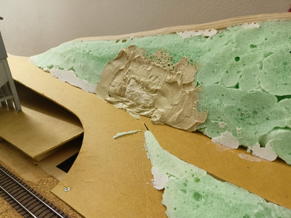

Příspěvekod TomBart » ned 29 zář, 2024 6:42 pm

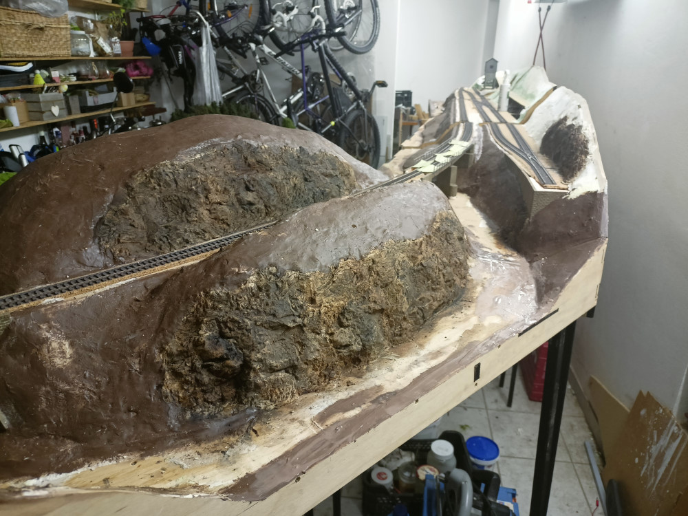

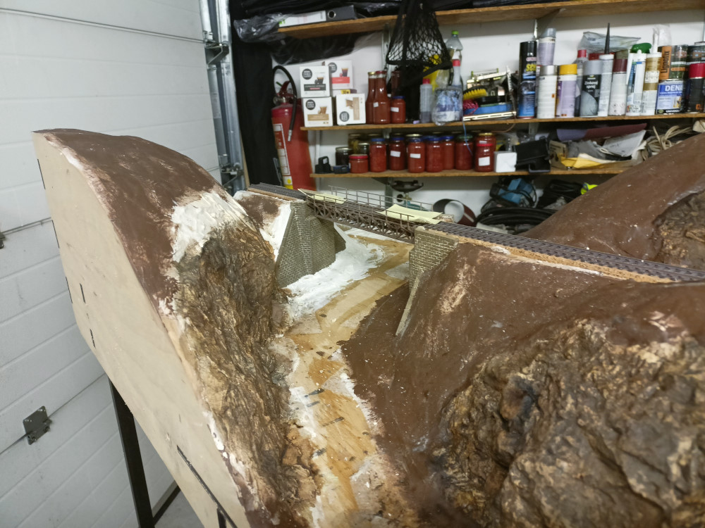

Skály provedeny stejnou technologií jako na ostatních modulech. Jen s vizuální podobou nejsem dost spokojen, tak to tentokrát zkusím trochu jinak. Základ je sádra Lafarge. Naneseno špachtlí a tesáno dlátem. Ale jelikož nedokážu vytesat tak, jak bych si to představoval, tak jsem ze stejné sádry odlil do formy část skal a ty vpasoval do kolejiště. Zbytek vytmelil a vytesal dle osvědčeného postupu.
TomBart
Příspěvky: 539
Bydliště: Chrudim
Re: Modul řeka
Příspěvekod TomBart » ned 29 zář, 2024 6:43 pm
barveno vodovkama a akrylátovými barvami. Ctím odstín hnědé, okrové a černé.
TomBart
Příspěvky: 539
Bydliště: Chrudim

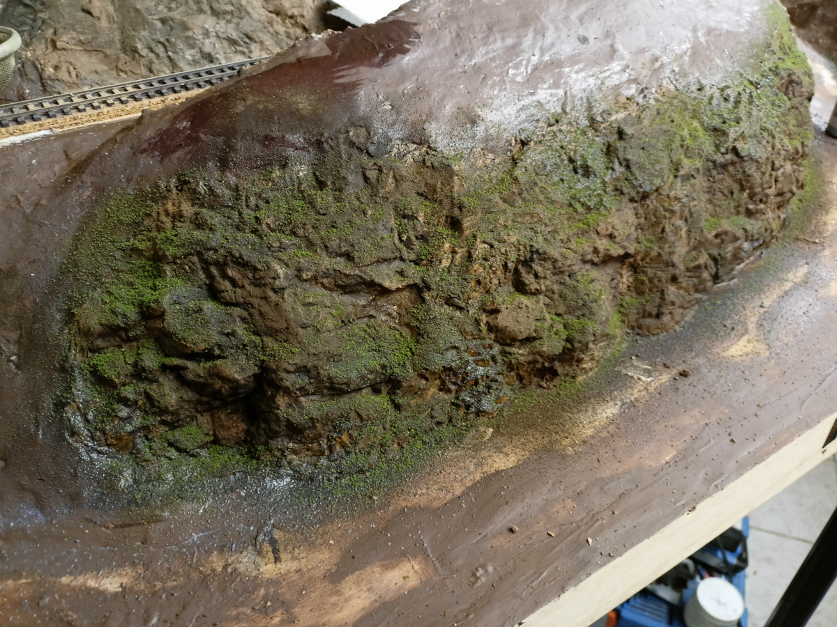

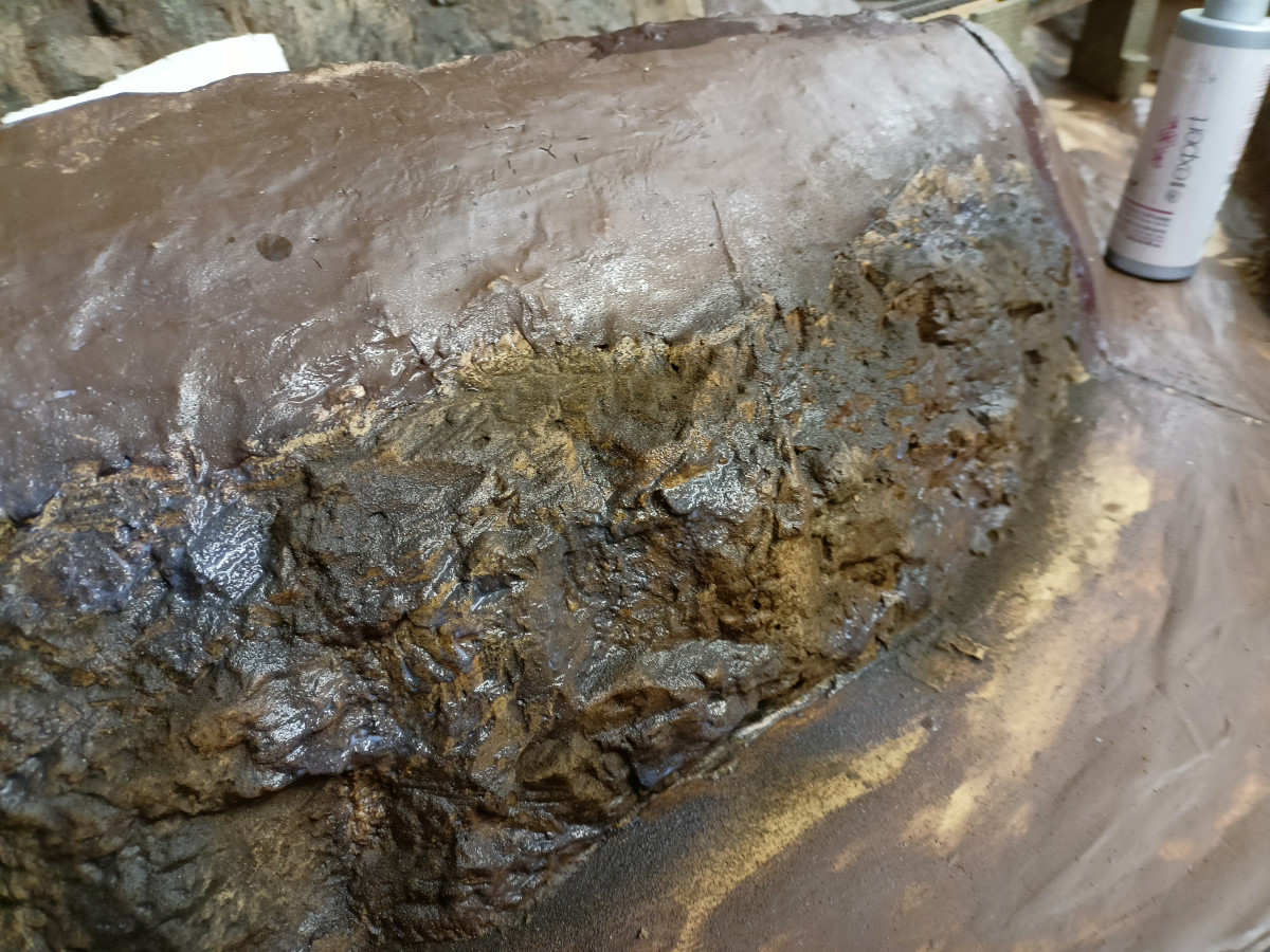

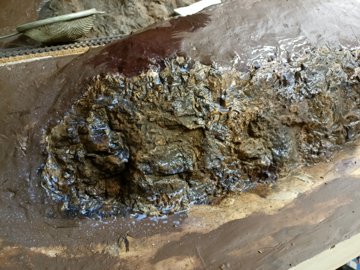

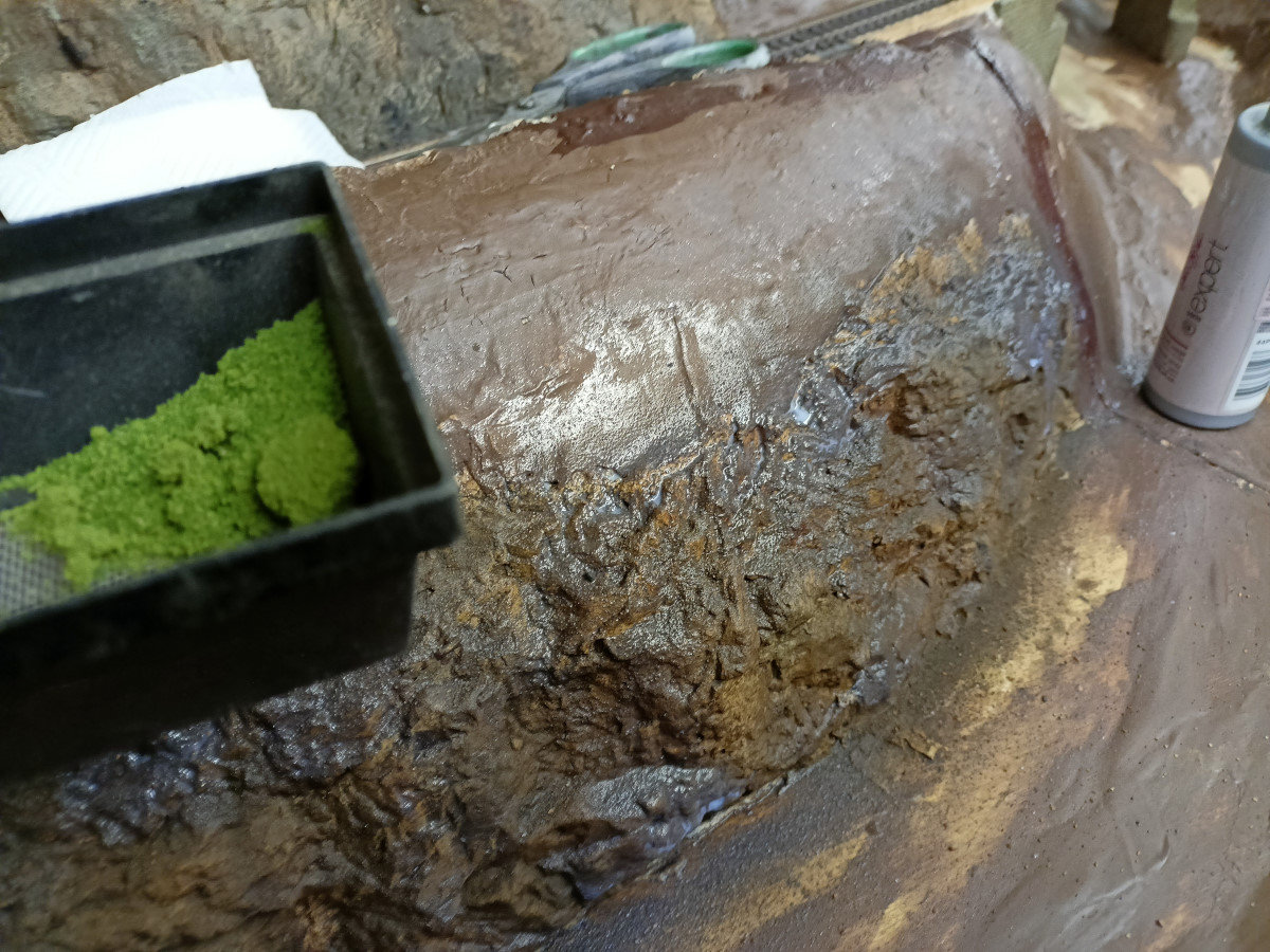

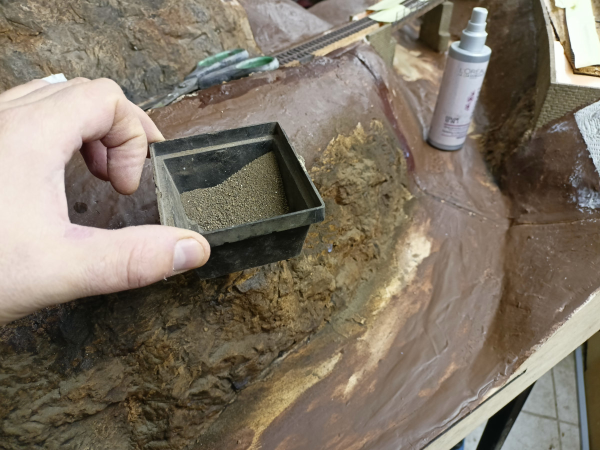

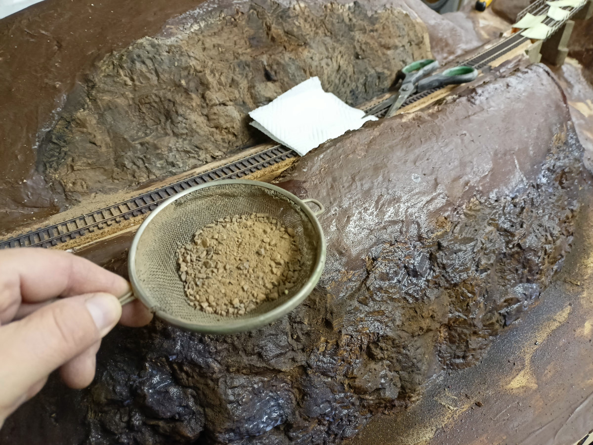

Příspěvekod TomBart » pon 14 říj, 2024 7:33 pm

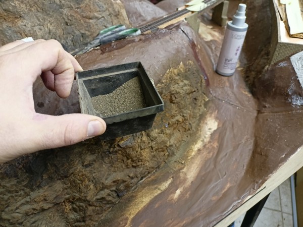

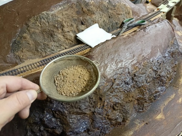

Skála na kolejišti by neměla být jen kus obarveného sádrového odlitku. Skály se drolí a kdo si na takovou skálu někdo zkusil vylézt, tak ví, že se mu to sype pod nohama. Navíc je i dost porostlá zelení. Doposud byl problém s tím, že ať jsem fixoval čímkoliv, tak vznikl na sádře jakýsi lesklý film. Při pohledu proti světlu se skála trochu leskla, což mi dost vadilo. Zkusil jsem hodně ředěným lazurolem a už je to ok. Poté z vrchu přes síto nasypána nejprve hlína, pak znovu nastříkáno, poté štěrk, zase nastříkáno a nakonec jemný molitan. Nakonec opět fixace.
TomBart
Příspěvky: 539
Bydliště: Chrudim
Re: Modul řeka
Příspěvekod TomBart » pon 14 říj, 2024 7:35 pm
Molitan není konečná podoba. Ještě na to přijde flok, ale někde nejspíše zůstane.
