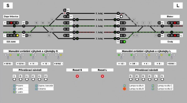

Pokud se jedná o popis od "JiriKTT", takto to mám realizováno (s TrainConrollerem) na modulové stanici Sklené. Bylo to konzultováno s výpravčím, který ve stanici s reléovkou slouží. Viz přiložený obrázek.
Příspěvky: 4565

Honzo, michas dve veci dohromady !
Teda ten ovladaci pult mas zhotoveny v realu nebo jen na obrazovce pocitace ??
Podle mne to je dost velky rozdil ;-)
zdeno
Příspěvky: 3220
Re: Modul stanice pro testování
Příspěvekod HonzaM » ned 16 zář, 2018 6:07 pm
Když si ten příspěvek přečteš pořádně, zjistíš že píšu, že je to na TrainControlleru. A byla to jen reakce na popis postupu ovládání, ne konkrétní fyzické řešení. Reálný panel teprve plánuju a proto mne zajímá způsob ovládání v reálu. To ovládání je pak jen otázka počtu tlačítek, při popsaném řešení to představuje čtyři tlačítka na každou staniční kolej a dvě tlačítka na každém vjezdu.
