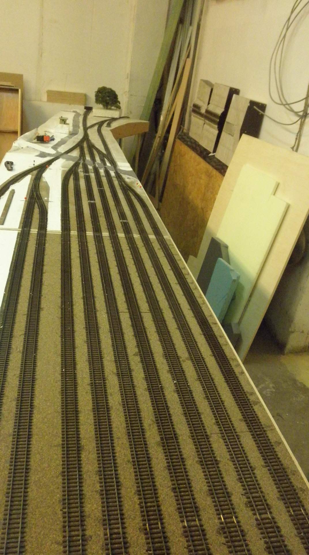

Pro příklad zde vložím stanici Vratimov,která bude mít napravo přidaný díl se staniční budovou a skladištěm a nalevo ještě vlečkový areál papíren.Zde je vidět maximální počet kolejí položených na ploše.Tipuji hloubku 60,0cm :) .Milan

Spíše je ilustrační toto foto - 7 kolejí na 50 cm, je tam osová vzd. kolejí 62 mm, proti 54 mm v Jablonci, ale to přidá jen cca 5 cm navíc.
