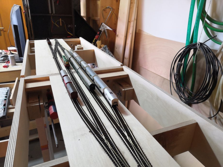

přikládám další fotografii ze stavby - stanice Šatov ve zkrácené variantě.
Pro znalce upozorňuji, že stále není položena kolej č.7. na znojemském zhlaví. :-)
Na tuto zkrácenou variantu se vejdou na první kolej 3 ypsilony.

Já vím, že vy, "moduláři", to tak máte nastavené (štíhlé výhybky), ale nám "klasikům" (alespoň některým), se zdá zvláštní, že zhlaví je stejně dlouhé jako dopravní koleje. Na které se navíc vejdou jen tři "Y" a loko.... :oops:

Sandy,jen drobnost.Chybí ti třetí vložený díl (modul stanice se skládá 3 x 800 mm) :mrgreen: :wink: .

Já vím (zkrácená varianta). To bylo jen takové šťouchnutí, oni si do nás taky občas "rejpnou".... :roll:

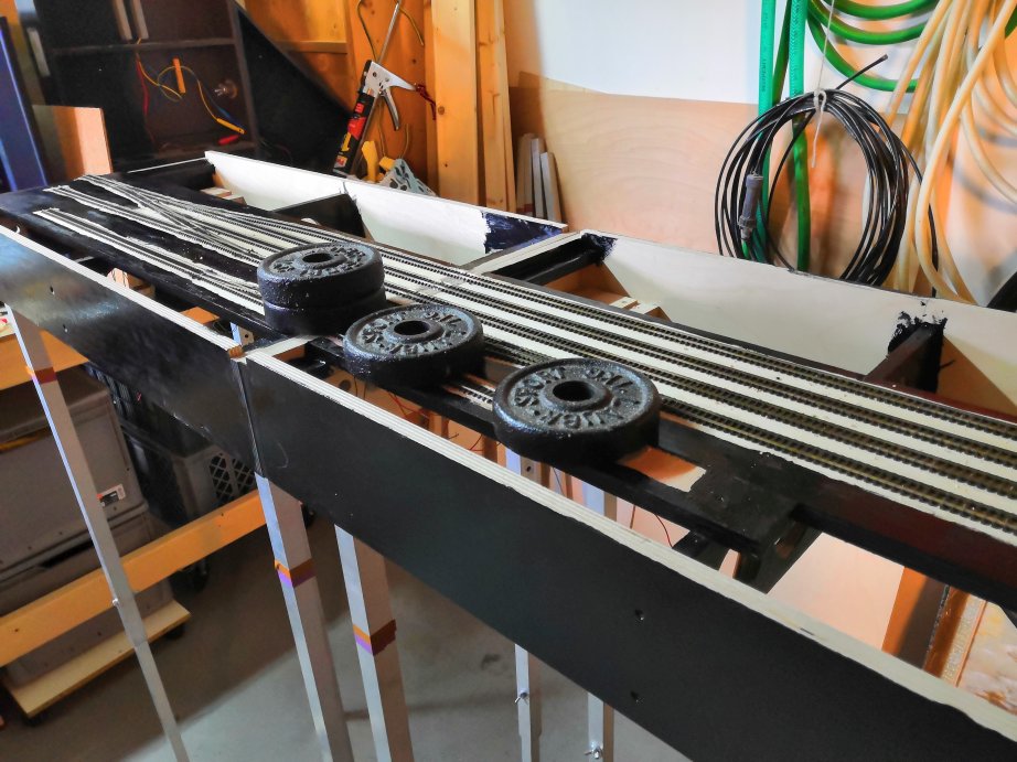

Příspěvekod dino » ned 24 bře, 2019 8:58 pm

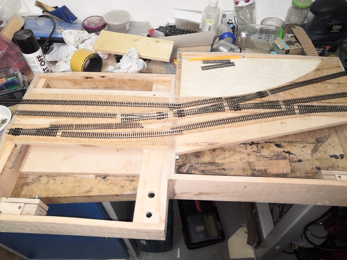

Přikládám poslední foto přilepení kolejí - č. 7 a 7a. :-)

Příspěvekod milan ferdián » úte 26 bře, 2019 5:32 pm
Až teď jsem si všiml obrázku.Kluci držím palce.Vidím,že pečlivě pokládáte kolejivo a výhybky.Kromě Šatova ještě něco nového připravujete?A jak je na tom Dobruška?

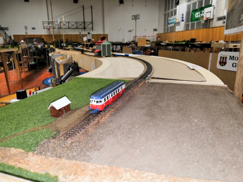

Ahoj Milane,
nebyl jsem na Diskuzi nějakou chvilku.
Teď jsem hledal nějakou fotografii Dobrušky, ale nenašel jinou než fotku zastávky Otovice a v dálce vidíš Dobrušku.
Dobruška má nové silo (od Šikulů), budovy skladiště a nádraží. Ještě se ale nezelení.
Provozně - sjízdnost a ovládání - má perfektní.

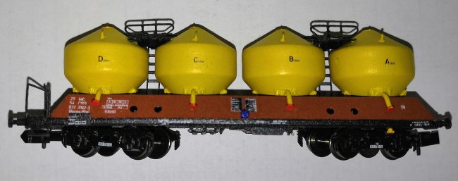

Mimochodem, majitel Dobrušky se pustil do stavby vozů a postavil v Nku nádherné "cibule".

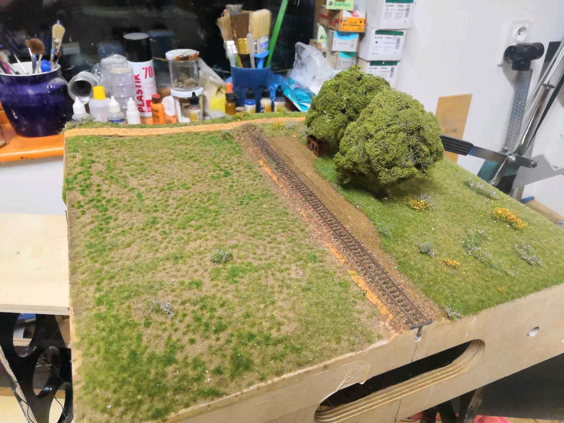

Adéla (11 let) pokračuje ve stavbě zastávky Otovice. Flokovala první vrstvu zelené, pak suché a něco málo květin. Pro zlepšení představivosti jsme zasadili dva stromy.
Otovice zastávka - červenec 2019
Ještě musí dodělat polní cestu k zastávce, dokončit násep a opravit perón. A také zasadit pár keřů. :D

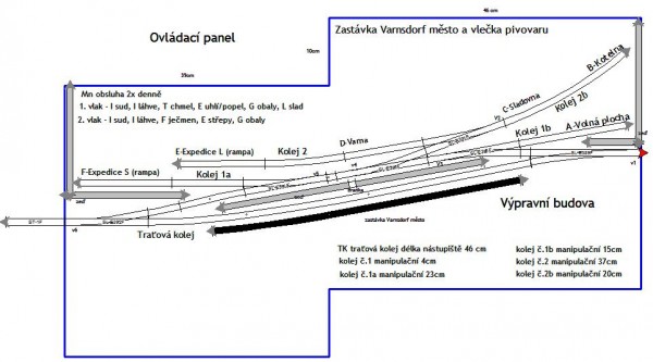

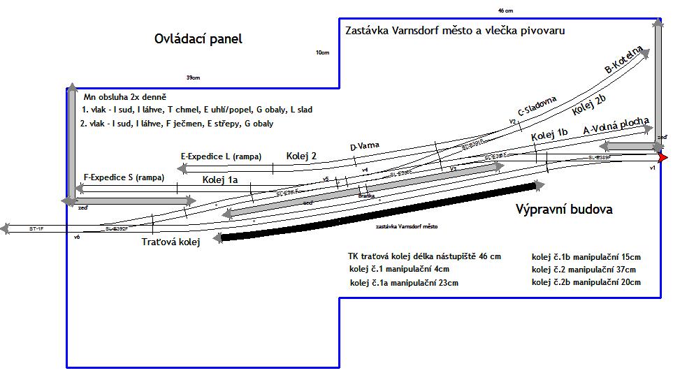

Ahoj modelářky a modeláři,
zmínil jsem se v sousedním vlákně o výstavbě modulu - hlavolamu.
Zastávka s vlečkou Pivovar Varnsdorf skutečně existuje. Ale je „kolejově“ reálná – tedy nudná. Každý skutečný vlastník vlečky šetřil peníze a do projektu dal jen minimum výhybek (byly drahé). Spíše se vždy nakládalo nebo skládalo u rampy nebo nějaké volné plochy.
nz. Varnsdorf město
Takže posílám pár dat. Modul má rozměry 85x50 cm.
Délka nástupiště minimálně 40 cm. Tedy možnost zastavování Os nebo Sp nebo krátkých rychlíků.
Obsluha vlečky strojvedoucími Mn vlaky (nebude zde vlečková lokomotiva)
Pokud bude potřeba, bude se moci Mn vlak schovat uvnitř a nechat projet jiný vlak. A pak pokračovat v manipulaci s obsazenou traťovou kolejí (TK).
Ale to už hraničí s hlavolamem „ježek v kleci“. To víte, holky doma chtěly pořádnou vlečku.
Obsluha by měla probíhat dvakrát denně:
dopolední vlak - I sud (O), I láhve (O), T chmel (P), E uhlí (P)/popel (O), F ječmen (P)
odpolední vlak - I sud (O), I láhve (O), L slad (O), E střepy (O), G skl.obaly (P)
O znamená odesílá, P znamená přijímá.
Je třeba si uvědomit, že 5 vozů Mn přiváží, ale 5 vozů již na vlečce stojí.
Modul tedy není reálná vlečka, ale čirá radost pro manipulaci. Je jen volně inspirován Varndsorfem - pivovar Kocour a návrhy Carla Arendta.

Budeš se divit, ale nějak ten hlavolam nevidím :mrgreen: :wink: vidím běžnou vlečku.

Já v tom ten hlavolam asi vidím, ale za boha nemohu přijít na to, co jsou ta písmena před komoditama. Asi si na něčem sedím.

To jsou řady nákladních vozů. 8) I - chlaďáky, E - uhláky, G - zetky, T - vozy se stahovací střechou, F - sypáky, L - plošiňáky (v tomto případě s kontejnery na slad). P bude zřejmě příjezd/vykládka, O nakládka/odjezd.

Jen doplním Hanka, jedná se o značení vozů dle UIC. Takový základní přehled je zde.

Vždyť jsem psal, že si asi na něčem sedím. E a G mne napadlo, s F jsem si nebyl jist, ale L to celé rozbouralo, bohužel mne kontejner nenapadl. A přiznávám I neznám. Takže oběma Vám děkuji. Přeci jen mi je národní značení bližší.
