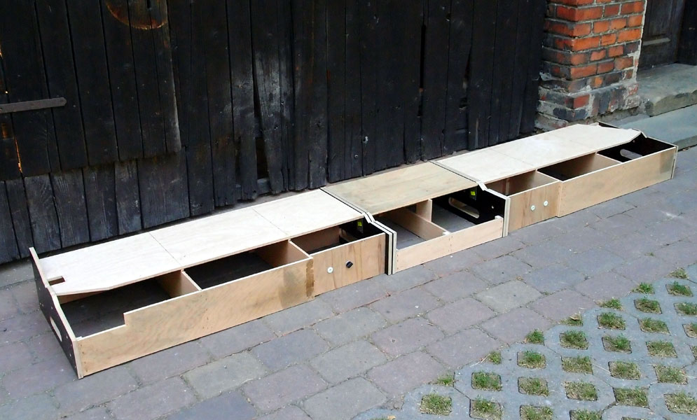

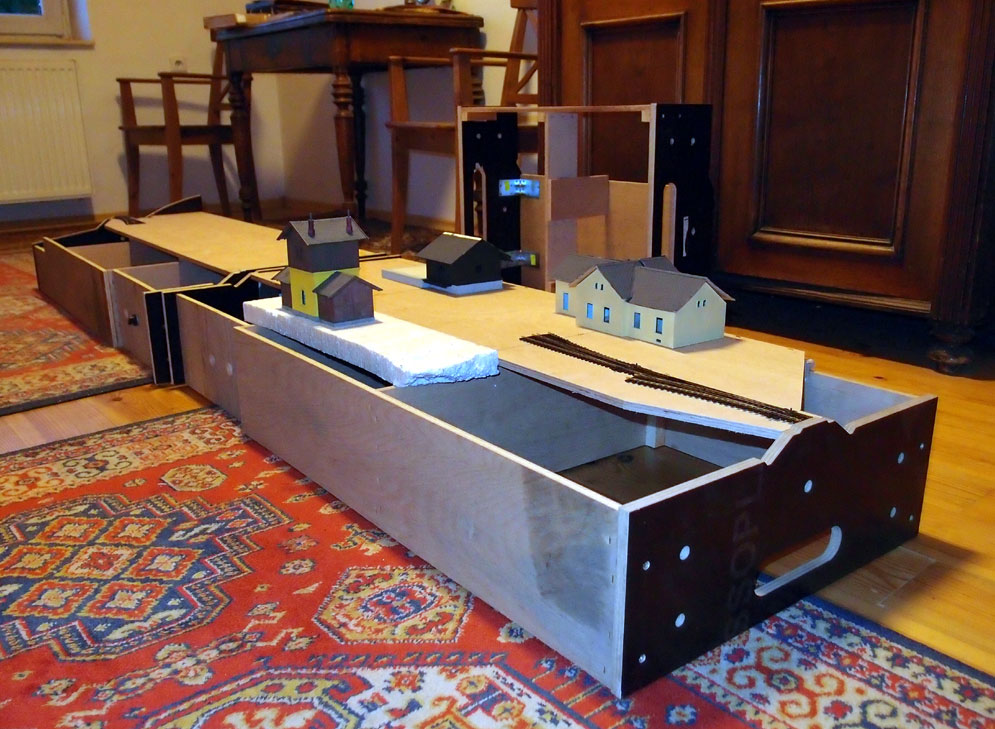

Před časem mně poslal Radek fotky nového projektu, stanice Nevidov. Malá stanička pro místní trať s dvěma dopravníma kolejema a mechanickým ovládáním výměn. Na druhém snímku jsou díly stanice bez vloženého dílu. Budovy jsou už téměř hotovy.

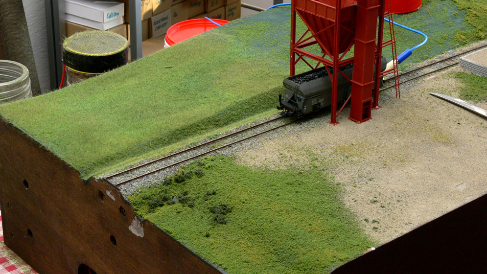

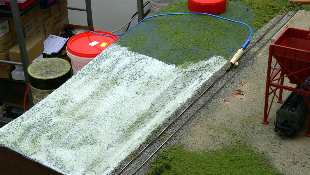

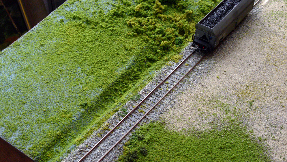

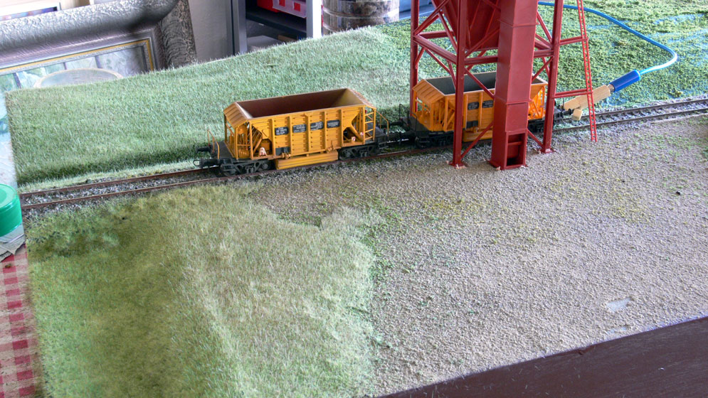

Starší moduly OstraMo jsou pokryty "dobovou" krajinou - tj. molitanem. Postupně projdou obnovou a přeflokováním. Dnes mám doma modul koncový, postavený k žst. Javorník, ale svým rozhraním F96 je použitelný u většiny stanic, pokud se použije jako koncová stanice. Je to zároveň modul s vlečkou.
Molitan jsem "seškrábl", jak to jde jednoduše záleží na kvalitě prolití Sportakrylem. Je možné požít rovněž flokování na molitan, ale je zde vyšší spotřeba lepidla a déle čekáme než zaschne. Takže pár fotek ze začátku.
Molitan při seškrabání
Seškrabáno, povysáváno
Natřeno lepidlem - Duvilax slabě zředěný
Flokováno - zeleň luční 2 mm a zeleň tmavá 4,5 mm
Ještě přidána ne na celou plochu suchá tráva 4,5 mm
No a můžeme čekat na zaschnutí.

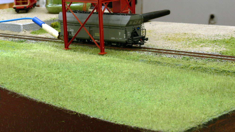

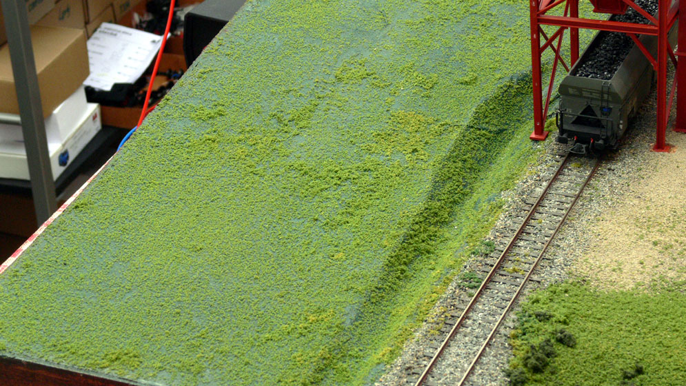

Příspěvekod Mcx » sob 19 říj, 2013 7:22 am
A je tu ráno a tlachání o minimodulech, ale mně mezitím uschla včerejší práce. Tak se můžeme podívat jak to vypadá. Mně se to jako základ líbí, sice to nemá ještě správnou hustotu porostu, ale to se doplní a ještě to není povysávané.

Ten bunkr je pěkný..
Re: Moduly OstraMo
Příspěvekod Mcx » sob 19 říj, 2013 8:56 am
To Radek někde vykutal stavebnici, ještě se to bude muset upravit, nastříkat a ke korečku udělat násypku pro vykládku z nákladních aut - je to pro podnik Rudné doly.

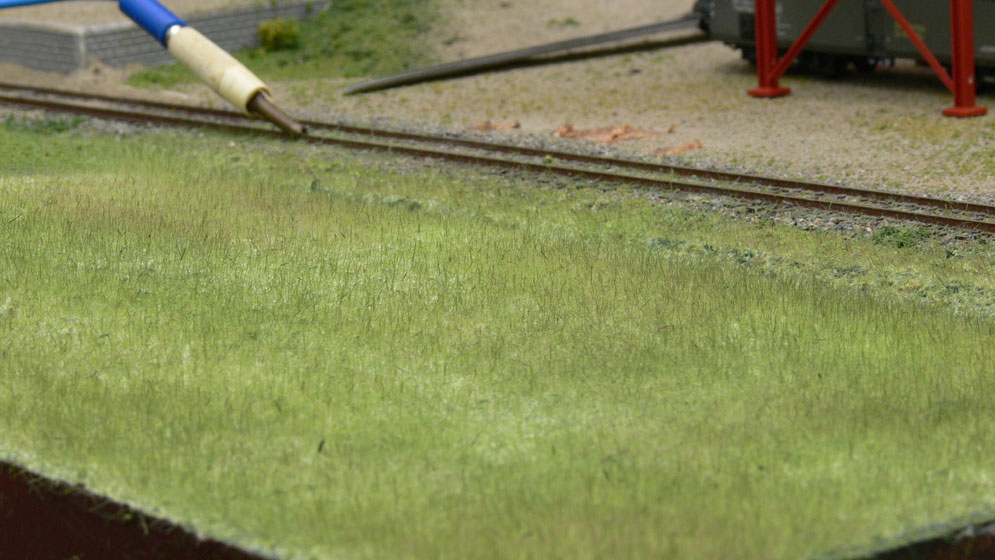

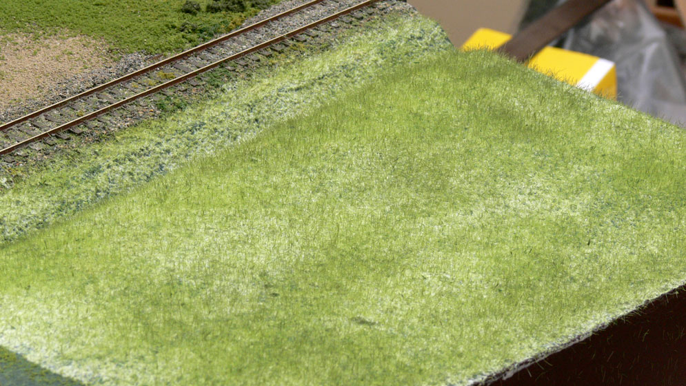

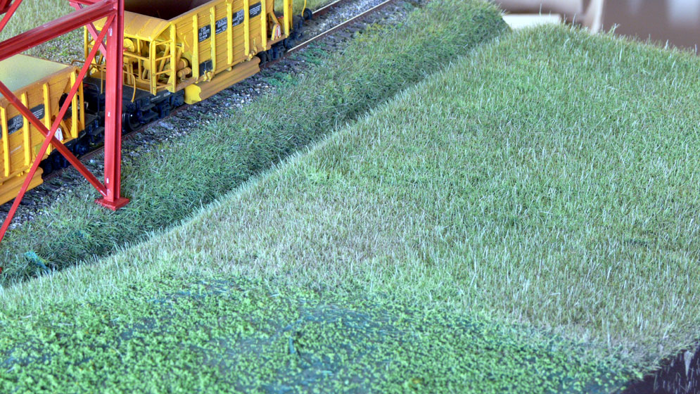

Příspěvekod Mcx » sob 19 říj, 2013 9:41 am
A pokračujeme dál, na druhé straně postup shodný, zaschlá strana stále nepovysávaná, zásobník nedokončený, celé je to ve stavu zrodu či předělávky. To "ostré" rozhraní mezi štěrkem na ploše a trávou dělá mokré lepidlo, po zaschnutí to bude vypadat jinak a celé to pak přijde rozmělnit další trávou již ne plošně. Použité floky shodné, doplněno o slámu 2 mm.

Příspěvekod milan ferdián » sob 19 říj, 2013 10:05 am
Aspoň Milane,že vkládaš pracovní fotky a člověk se má na co dívat.Jsem zvědavý na konečný výsledek. :wink:
Příspěvky: 12204
Re: Moduly OstraMo
Příspěvekod Mcx » sob 19 říj, 2013 10:18 am
Milane, to jsem zvědav taky co z toho vyleze :roll:
