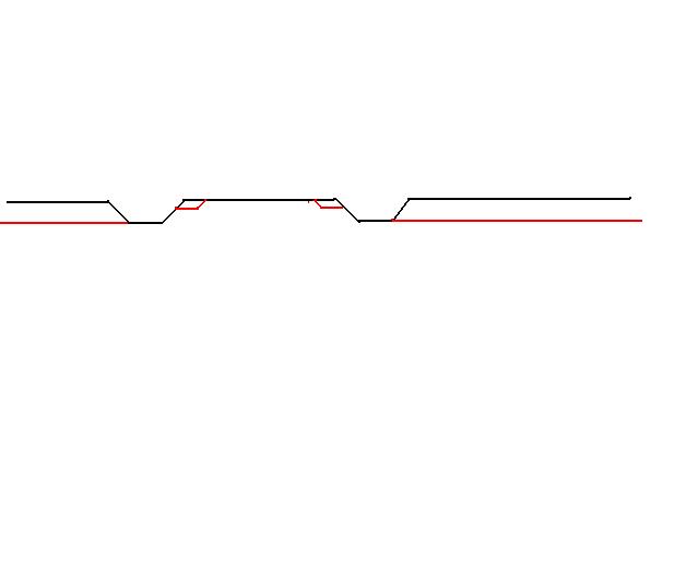

...Tome slo mi jen o tyto lichoběžníky...

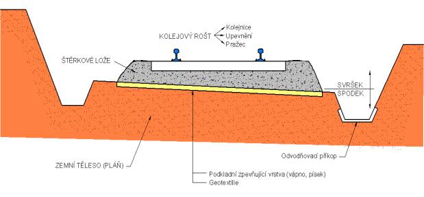

Příspěvekod Tomas_C. » stř 04 kvě, 2011 10:50 am
MirekTT píše:...Co se týče té pochozí pěšinky okolo trati, byla by vlevo, nebo v pravo? Byl by pak modul s pěšinkou otočitelný, či nikoliv?...
mirku to není ani tak pěšina ale zemní pláň železničního spodku...takže je na obě strany souměrný a většinou je tam pěšina na schůdnější straně....
viz obrázek...

Příspěvekod Tomas_C. » stř 04 kvě, 2011 11:11 am
Za mě by stačilo jen upižlat ty lichoběžníky, ...ale nechci to nějak hrotit přežiju to i s tím skokem přes rozhraní...
...vymýšlet nové rozhraní maximálně reálné je v případě omezenému počtu normočel v podstatě zbytečné...nebot ta raleita se modulovkou ztrácí...jsem tedy jen za to zbroušení těch čel, aby byla jasná výška pláně železničního svršku....
