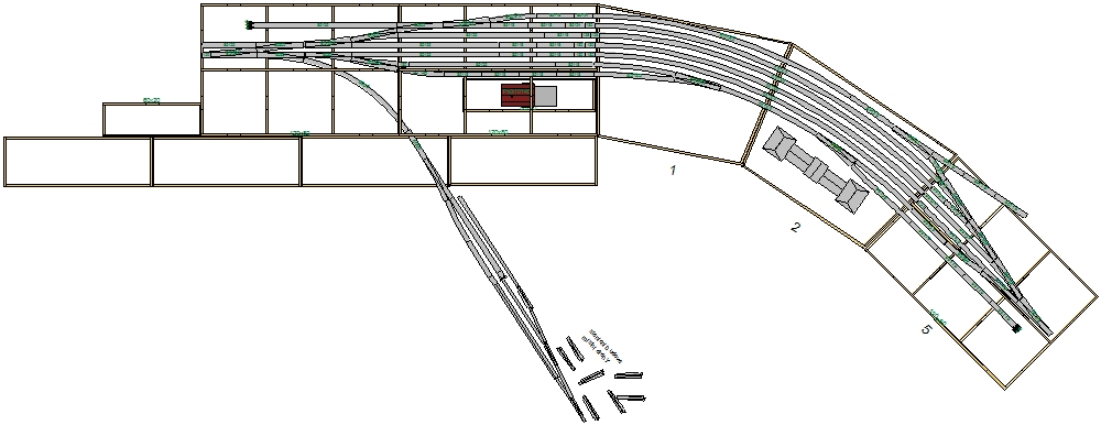

Příspěvekod Jeňa Sova » stř 03 dub, 2013 1:16 pm
Načrtnul jsem jen "napojení" dvou rozchodů, na zbytek úzké stanice dnes nemám bunky. A na rámy taky ne. Vlevo je podvalová jáma, dále pak čelní rampa a vedle se dá překládat i z vozu do vozu bočně. Normálně rozchodná kolej je o poloměru R1000 a úhlu 45 stupnů. Neznám normy, a le tohle jsem pro manipulační kolej považoval za dostatečné. Úhel by se dal samozřejmě přizpůsobit, např tak, aby byla úzká stanice připojitelná i jinde. Např. v Řáholci je více takových kolejí "do nikam". Tak tady je můj nápad.

Re: MODULY SLOVÁCKO
Příspěvekod mlha » stř 03 dub, 2013 2:45 pm
Pořàd problém s umístněním takového nádraží do layoutu a s obsluhou
Re: MODULY SLOVÁCKO
Příspěvekod Jeňa Sova » stř 03 dub, 2013 5:16 pm
Obsluhu můžeš mít vlevo dole a vpravo nahoře. S úzkou by se dalo klesnout a podjet normál rozchod. Pak už by problém nebyl. Taky, pokud by se napojila stanička takto, dala by se umístit za nějakou koncovou stanici. Spíš než na konkrétní umístění jsem chtěl poukázat na varibialitu řešení v layoutu.

Re: MODULY SLOVÁCKO
Příspěvekod milan ferdián » stř 03 dub, 2013 5:37 pm
Stejně tam musíte mít odvrat,protože výhybka je situována na traťové koleji a ještě k tomu na hlavní.Nejdou přečíst rozměry od cipíska na těch rámech.

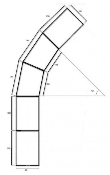

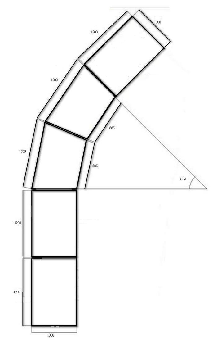

Příspěvekod cipisekmp » stř 03 dub, 2013 5:44 pm
Ahoj, tu jsou rozmery raholce. S pozdravem Cipisekmp. PS: diky za pomoc.
