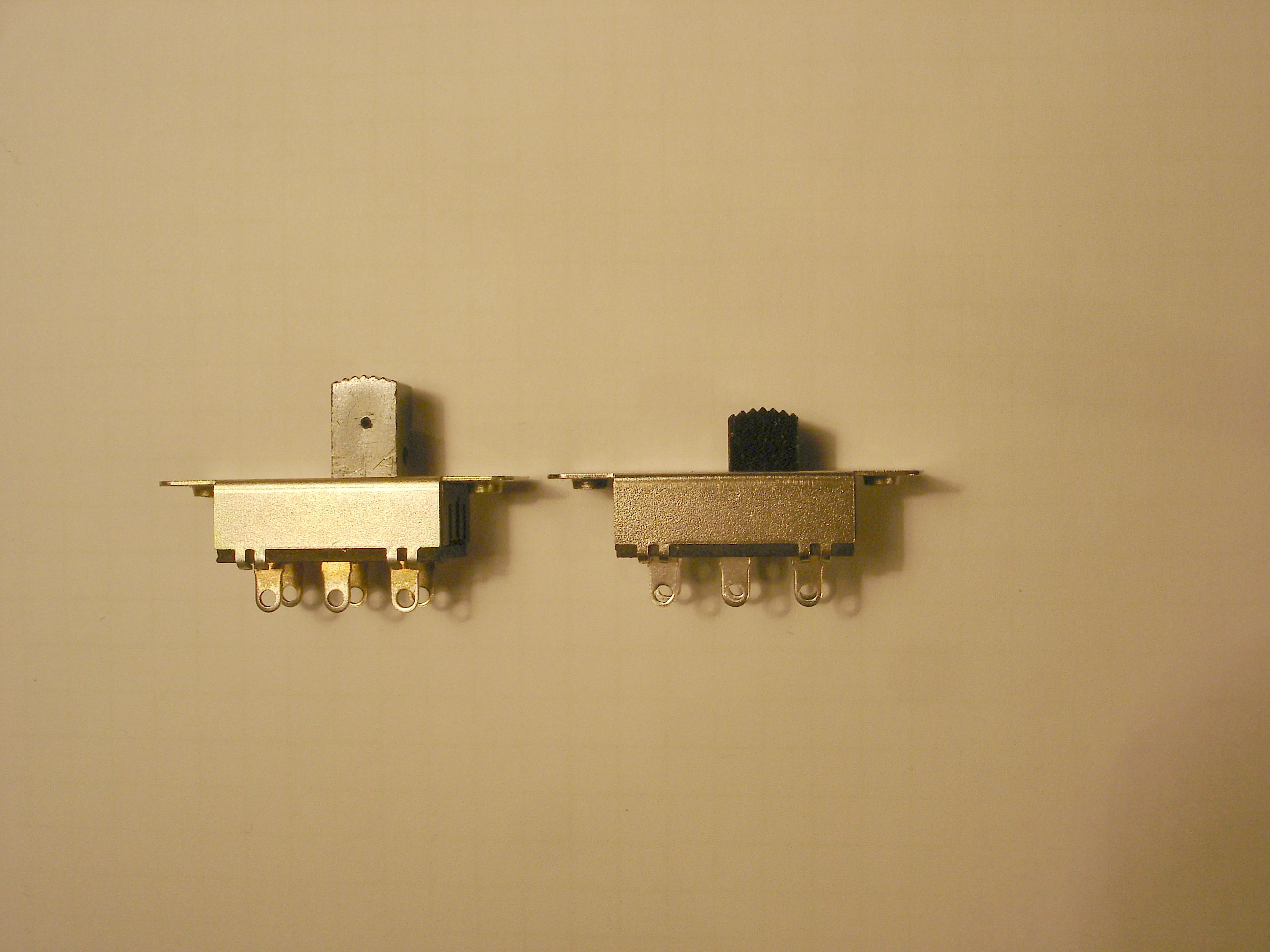

Příspěvekod MirekTT » stř 18 úno, 2015 9:31 am
Pánové je zle.
Plánuju nějaká vylepšení na mechanickém ovládání výměn a GES změnil typ přepínače, který dál prodává pod stejným označením, jako původní http://www.ges.cz/cz/t-219-GES06500022.html . Má dva klíčové rozdíly. První a viditelný je výška páčky, původní je ten s vyšší páčkou. Do té menší se pohodlně bovden i struna k výměně nevejdou. Druhý rozdíl je v lehkosti chodu. Nový jde víc ztuha a je tedy pro tuto aplikaci nevhodný. Čili v GESu přepínač pro mechaniku výměn nekupujte!
Chystám o úpravách další článek. Nevíte někdo o náhradě za původní přepínač?

Příspěvekod MirekTT » čtv 19 úno, 2015 7:50 am
bluflam píše:Něco takového?
Principielně ano, jen tu páčku má vysokou pouze 5mm. Pro současný mechanizmus by měla být páčka vysoká 10mm.
Jinak díky všem za odkazy i ty v SZ. Je to v řešení a možná bude i vylepšení :wink:

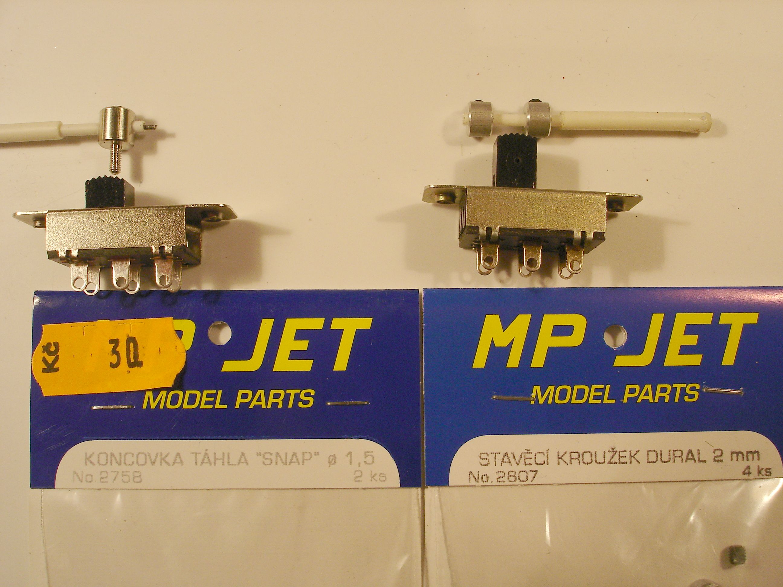

Příspěvekod MirekTT » pát 20 úno, 2015 7:40 pm
Možné řešení a zároveň vylepšení ukotvení táhel v přepínači.
Původně mám táhla do páčky přepínače lepená. To ale znemožňuje servis.
Přemýšlel jsem, jak to vylepšit a v sortimentu RCM Hobby jsem našel duralové vymezovací kroužky, kterými jde poloha táhla ve spínači přesně ustavit. Jenže na to je potřeba přepínač s dlouhou páčkou.
Kamarád Roman, který u nás aspiruje na člena klubu a má zkušenosti s leteckou modelařinou, mi poradil vylepšení pro případ krátké páčky. Na spínači se do páčky shora vyvrtá dírka a do ní vlepí tzv koncovka táhla. Lze jí koupit u stejné firmy. Ta potom funguje stejně jako vymezovací kroužky. Prvky se na táhle dotahují červíkem pomocí malého imbusu.
Až vše vyzkouším, tak spolu s dalšími zlepšováky dám do článku na web.
www.ModulyBrno.cz

Příspěvekod vobabaz » pát 20 úno, 2015 11:04 pm
Místo koncovky táhla se dájí použít střeva ze svorkovnice do plošňáku, např. http://www.gme.cz/svorkovnice-sroubovaci-do-dps-ark500-3ex-p821-049, vychází to cenově o dost líp.

Příspěvekod MirekTT » sob 21 úno, 2015 7:50 am
Ano, alternativy samozřejmě existují, stejně jako následná vylepšení. Jsem rád že v tom nejsem sám a i já se mám kde inspirovat: http://vobabaz.rajce.idnes.cz/Modul_11/#Modul_11_17.jpg
Vylepšení převodu dle tvého vzoru přes úhlovou páku plánuji také :wink:

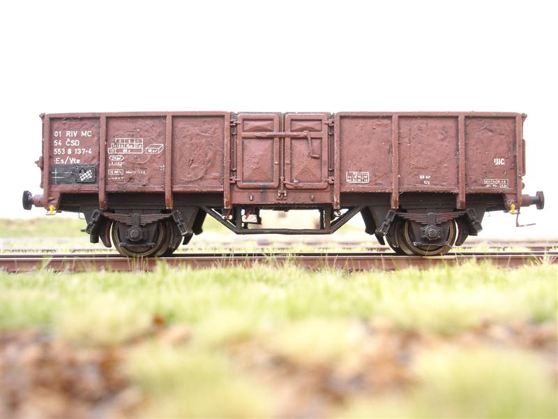

Pokud se mi nebudete smát, můžete se kouknout na jednu odvážnou přestavbu dle této předlohy
