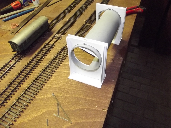

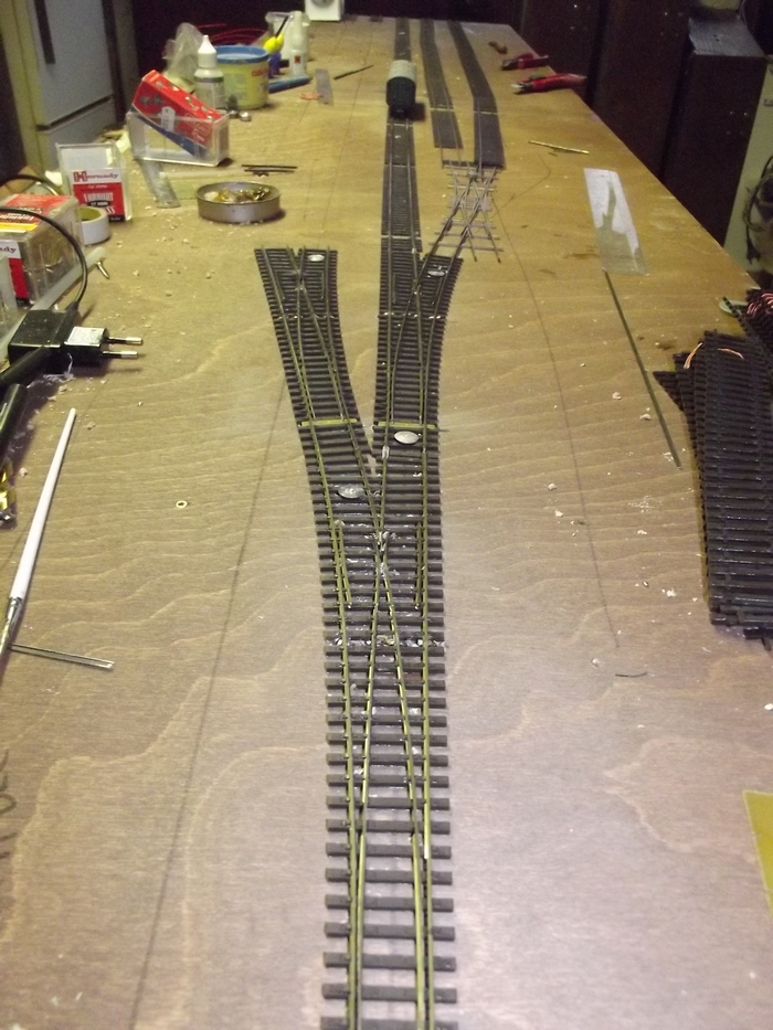

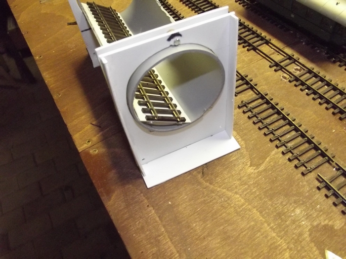

Pokrok při stavbě elektrárny, položil jsem tři vyhýbky a angličana, teď ještě jeden angličan a zhlaví bude hotové, přidávám fotky uložení výklopníku

Jak bude řešen posun vozů do a z výklopníku. Mám soupravu někde uprostřed, vůz ve výklopníku, rozvěšeno vpředu i vzadu, vůz je vyložen.. a teď
- najedu zepředu se zbytkem soupravy, vytlačím vůz z výklopníku
- tím se mi vše spojí, rozvěsím za výklopníkem
- popotáhnu zpět do výklopníku další vůz
- odvěsím a popotáhnu nevyložené vozy ven
a tak pořád dokola? :D musel bys mít přístup až k výklopníku pro rozvěšení a nebo odpojovače, pak to může být schováno v budově + signalizace polohy vozu
nebo tam budeš mít potahovací zařízení
- odvěsím ložený vůz před
- potahovací zařízení vysune dozadu prázdný vůz z výklopníku a zároveň zasune další ložený
a tak dál, ovšem je tu problém, je to přes výklopník - jak to udělat :roll:
Z hlediska obtížnosti modelářské se tento problém rovná výstavbě celého modulu Nesyty bez vyklápění :lol: , takže to budou Nesyty na druhou

Proč tak složitě Milane (Mcx).Vozy se stejně sunou a jednoduchým páskem,který bude mít funkci stálého rozpojovače,budu mít vozy rozpojené před i za výklopníkem. :wink: Mě spíše zajímá,jak ty vozy zafixuje při výklapění.

že by magnet/elektromagnet ?

Spíš přimačkávátko :P
Souhlasím s MCX, že pracnost možná efektem vyvážena nebude, ale nebudu hatit entuziasmus.
Nezapomeň pak výklopník schovat do haly :lol: Ačkoli i kitaři občas modelují vnitřní žebrování letadel včeně povrchovky a patiny, a pak je nemilosrdně navždy uzavřou v trupu.

Mcx píše:Jak bude řešen posun vozů do a z výklopníku. Mám soupravu někde uprostřed, vůz ve výklopníku, rozvěšeno vpředu i vzadu, vůz je vyložen.. a teď
Milane, co rozpojovač před výklopníkem a dál nakloněná rovina? :)

mlha píše:Milane, co rozpojovač před výklopníkem a dál nakloněná rovina? :)
To je k ničemu, stejně musíš vagon z výklopníku vysunout tou soupravou, kterou tam tlačíš, ve výklopníku musí být rovina a to už je pak jedno zda to pokračuje rovinou nebo sklonem - problém se nemění.

právě výklopník bude šikmo,na konci s dorazem, který zabrání vozu v ujetí.Dál už musí být opět rovina, nerad bych chytal vozy na šturcu výtažné koleje :lol: :lol: :lol:

A když to nakonec nebude fungovat, tak bude stát jako vybavení haly. Náklady zatím minimální, to kolejivo mě pěkně pouští žilou
