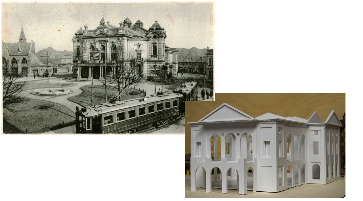

A tady koukám na další maličkost.Ta stavba divadla je v mé modelové velikosti.No též jsem na to koukal jak puk :wink: .
A jedna překrásná stavba,která by měla být na modulu "Ulice".

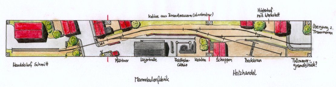

Mám zde ještě jeden námět.Je z německých stránek,ale převést námět do českého prostředí by neměl být problém.Máte dvě varianty.První původní,zde vládne nákladní tramvaj a druhá,jako vlečkový areál napojen na stanici.

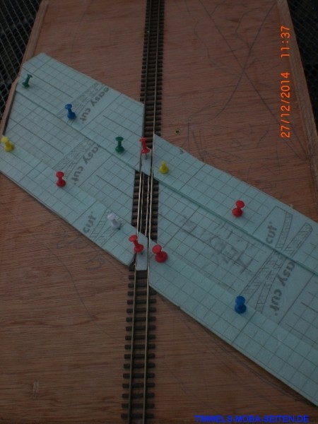

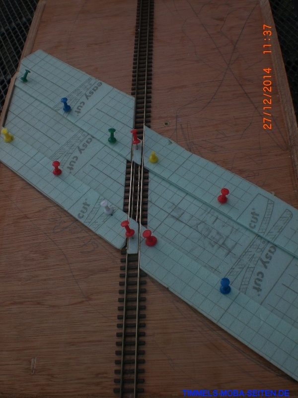

Ještě jeden dotaz.Co je to za materiál s kterým se velmi často setkávám u německých kolegů/modelářů :?: Připomíná mi izolační podkladovku pod plovoucí podlahu,ale to je dle vašeho vyjádření velmi měkká.

Příspěvekod radeksindy » pon 29 úno, 2016 9:16 am
Taky bych řekl, že to je deska používaná pod plovoucí podlahy. Ale jestli jsou tu běžně k dostání, nevím. Desky, které jsou k dostání v ČR, nemají obvykle rovný povrch a jsou skutečně dost měkké. Používám je jen na výplně a dočasné konstrukce. Na stavbu podobných věcí používám normálně extrudovaný polystyrén v příslušné tloušťce (dá se sehnat v tloušťkách od 1mm odstupňvané po 0,5 mm).

Příspěvekod Dan Buchtela » pon 29 úno, 2016 9:47 am
Ano, je to podkladovaka pod plovočky, ale ne v roli (ta má varhánky a je měkká), ale prodávaná v balíku v podobném formátu jako desky plovoučky. Mám a mohu poskytnout...

Příspěvekod Vaclav86cz » pon 29 úno, 2016 10:58 am

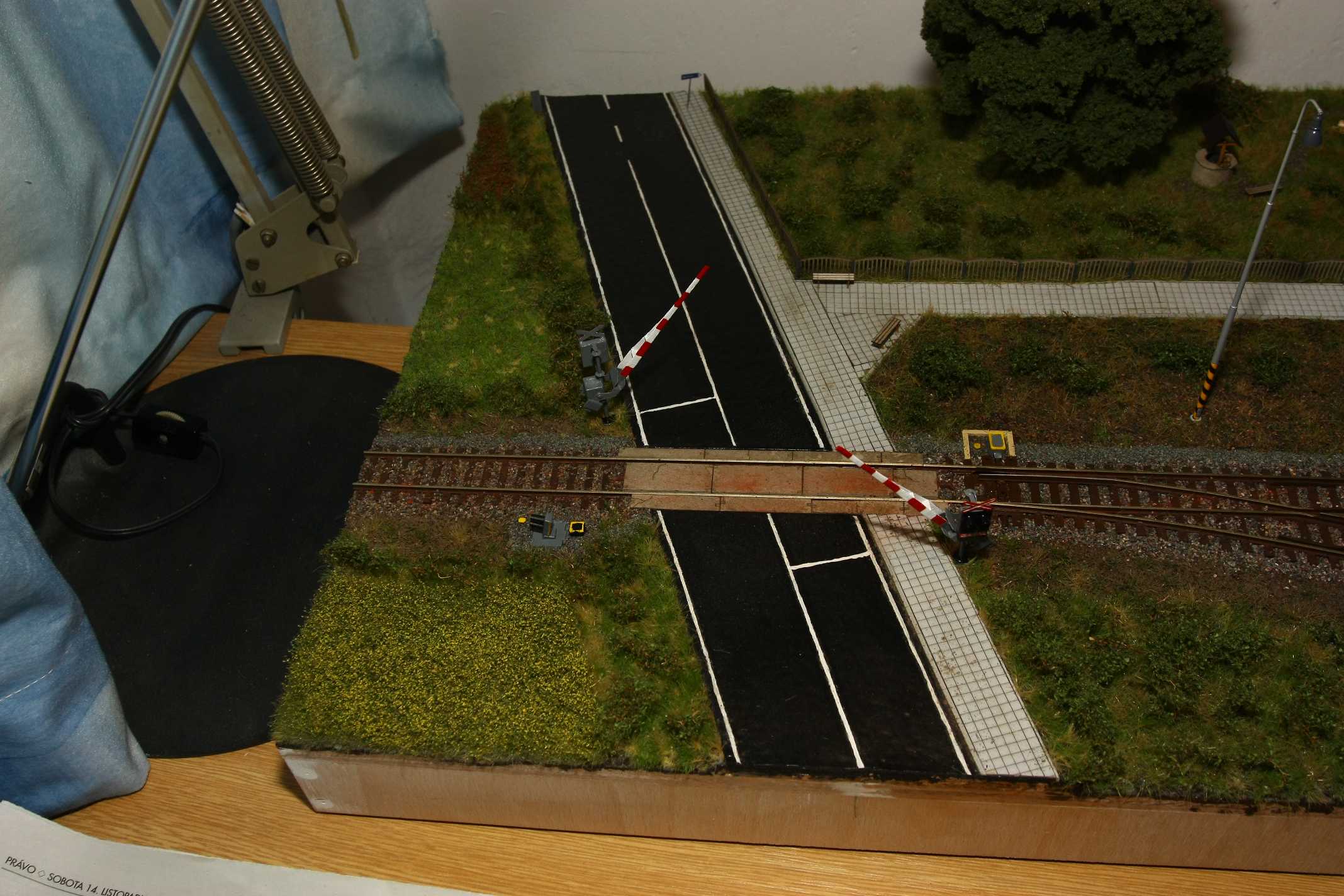

Příspěvekod Vaclav86cz » pon 29 úno, 2016 11:10 am
Je to materiál pod plovoucí podlahy, jak psal Dan. Celkem dobře opracovatelný. Nicméně při použití jakékoliv syntetiky má tendencí se vypařovat, přeci jenom je to plast.
Rozhodně nedoporučuji jako podloží pod koleje. Já jsem to blb použil na jedné stanici a teď mě bude čekat to zpod kolejí vydolovat a dát tam korek... :-(
Jestli to chceš použít jako silnici, tak bych pro tebe měl lepší variantu a to udělat jí z tvrdého kartonu a na viditelnou stranu nastříkat asfalt ve spreji. Nechat to tak tejden venku proschoun a vyvonět a pak v klidu duvilaxem nebo herkulesem přilepit tam kam to má přijít a zatížit, neb bude mít tendenci se to koutit :-D (Před stříkáním je dobré si to napasovat, potom je ten karton trochu prohnutej a to by se ti pasovalo blbě :-D)
Výsledek, jak by to mohlo vypadat je na fotce dole... (Trochu mě nevyšli čáry na silnici... No bylo to ve spěchu a podle toho je to vidět :-( )

Příspěvekod HonzaM » pon 29 úno, 2016 12:13 pm
Já jsem tento materiál použil pod koleje na domácím kolejišti a na dvou modulových stanicích. Zatím k plné spokojenosti, bez jakýchkoli problémů. Pracuje se s ním nesrovnatelně líp než s korkem, výhodou je možnost šikmým seříznutím vytvořit základ pro násep. K lepení používám Pattex Wood, jak pro lepení podložky k podkladové překližce, tak koleje k podložce. Mám to aplikováno již několik let a problémy nemám. Také pro nyní budovaný modul tento materiál na základě dobrých zkušeností použiju. Používám pouze vodou ředitelné barvy a lepidla.

Příspěvekod Dan Buchtela » pon 29 úno, 2016 12:16 pm
Pod koleje bych to nepoužil...důvody popsal Václav. Materiál není dostatečně odelný! Používám jej pro okolní dekorace povrchů....včetně silnic...

Příspěvekod mizl » pon 29 úno, 2016 3:52 pm
Já jsem jej použil jako podklad na celý segment a na na něj jsem ještě lepil pruhy o stejné geometrii jako položené koleje. Po třech, nebo čtyřech letech, jsem žádný problém nezaznamenal : http://img20.rajce.idnes.cz/d2003/5/551 ... .jpg?ver=0
