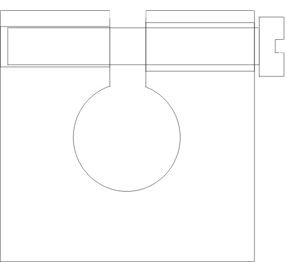

Příspěvekod MirekTT » úte 17 dub, 2012 9:55 am
Teoreticky by svorník nemusel mít kruhový průměr, mohlo by se to vyrobit ze čtyřhranu, vrtnout do něj středem 6,2mm otvor, podélně naříznout a potom bokem udělt díru na čtyřku šroubek, před zářezem 4,5mm, za zářezem M4.
Třeba takhle:
To už ale vylučuje běžnou dostupnost. Pak je na každém jednotlivci, zdali a jak vyřeší rozpojitelnost čudlu a hřídele na té jedné straně.

Příspěvekod MirekTT » úte 17 dub, 2012 11:36 am
O tomhle provedení spony už by se přemýšlet dalo, ale zase ten průměr sakra (fakt mezi to nechci nic vkládat, byl by to bastl)

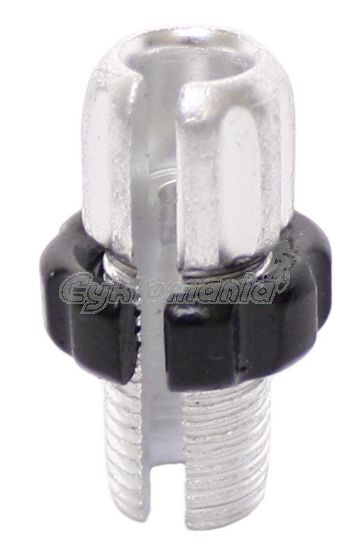

Tak mi to nedalo a chodil jsem dneska po garáží a koumal, co by šlo použít :-D
Objevil jsem na páce brzdy jízdního kola takovou přeřízlou kontramatku, ale musel by si do ní nějak dodělat ten stahovací šroubek.
Dělá se to se závitem M7, což by mohlo vyhovovat tvému požadavku na průměr vnitřní díry 6mm a na svém neznačkovém kole to mám z nějaké slitiny hliníku či čeho - prostě měkčí materiál, šlo by to tedy poměrně snadnou vypilovat, provrtat a udělat závit, nebo jen šroubek skrz na matku .....
viz např: http://www.cyklovybava.cz/product/sroub-staveci-k-pace:1923/, http://www.sport-sky.cz/produkt/sroub-staveci-k-brzd-pace-fe, http://www.cyklomania.cz/imgs/products/AlhongZ/183175_main_large.jpg, http://www.nakole.cz/images/clanky/aa/l/885-rafkove-brzdy-13.jpg

Příspěvekod MirekTT » stř 18 dub, 2012 7:30 pm
Myšpulín: ano, dvě půlky by použít šly
Barťas: Pochopil jsem princip, který jsi chtěl nastínit, tedy že utahováním matky by se sevřel dutý šroub. To na ty kola je naříznuté kvůli tomu, aby se to nemuselo na lanko navlékat. Díky zářezům se to dá montovat na instalované lanko.
Kluci dík za nápady a podporu. Možná bych měl upřesnit, že to s těmi závlačkami není nijak špatné řešení, to vymačkávání se jen nabízí jako možné opotřebení a děje se mi to jen u jednoho čudlu, kde bylo nutno bovden instalovat hodně nevýhodně a jde to ztuha. Ale bát se nijak nemusíte. Nicméně vyřešený svorník by odboural vrtání, které je celkem náročné. Ale funguje to i tak.

Příspěvekod Barťas » stř 18 dub, 2012 7:35 pm
Ne, myslel jsem to tak, že použiješ jen tu přefiklou matku, ale z hrany si do ní budeš muset provrtat dírku na stahovací šroubek, viz tvůj nákres nebo zde: http://bartas.ford.sweb.cz/mirektt.jpg
Barťas

Příspěvekod MirekTT » stř 18 dub, 2012 7:46 pm
Aha, no asi by to šlo, ale musel by to být tenký šroubek a to by se asi minulo účinkem. Chtělo by to minimálně M3, lépe M4, což by chtělo sílu stěny tak 6mm, aby to vydrželo tah závitu. A závit by možná byl lepší i s menším stoupáním.
