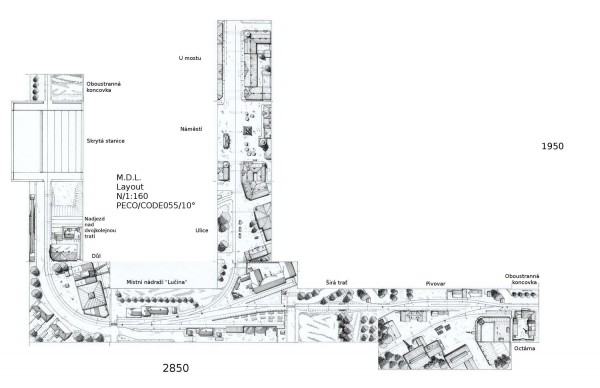

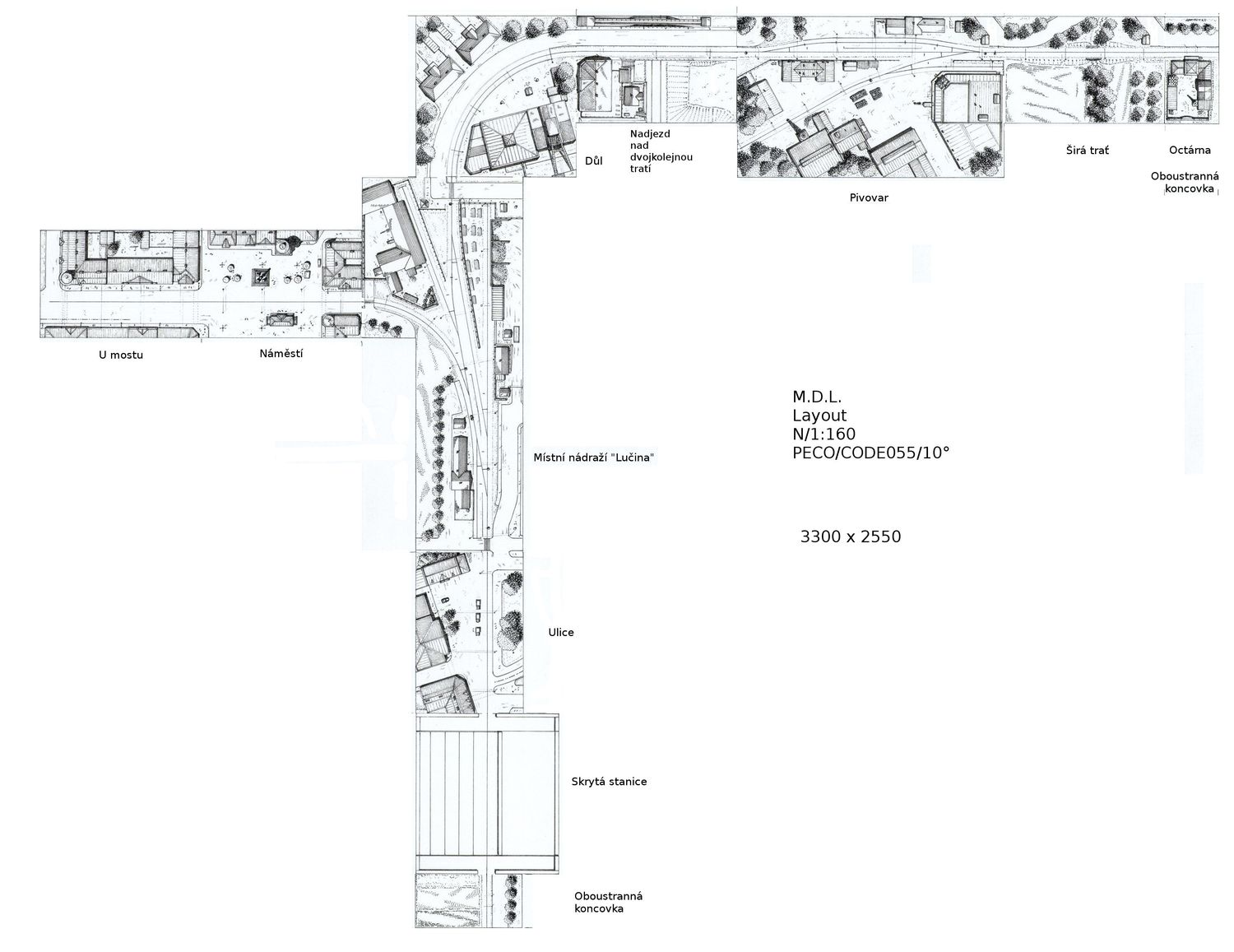

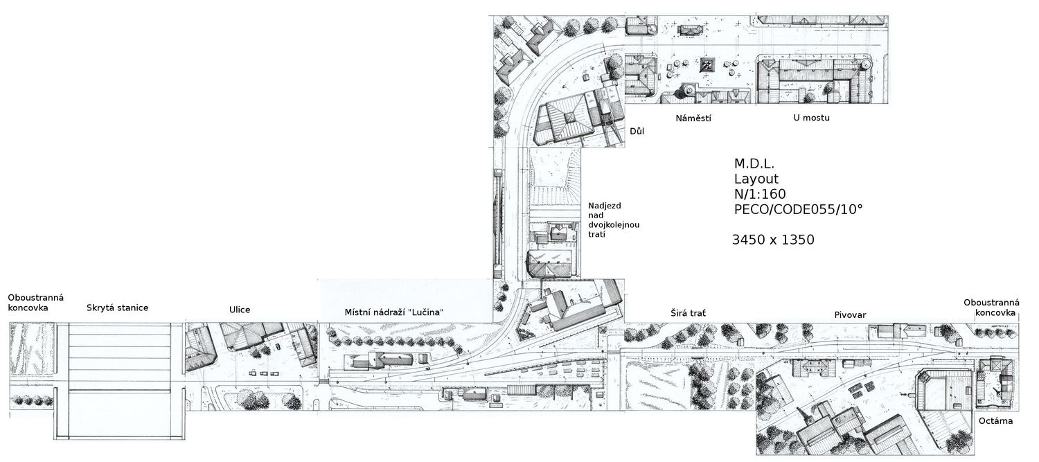

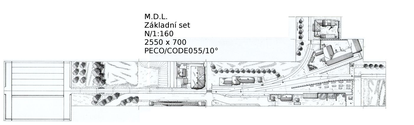

A další přírustky.Sice JanoH0e už brblal nad místním nádražím,ale pro mne je důležitější nákladní doprava :mrgreen: .Jano všem překvapením není ještě konec :lol: .

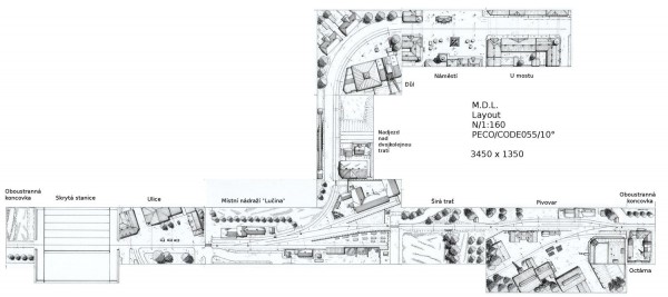

Jedeme dál.Přibyly další moduly a trochu jsem je proházel :wink:

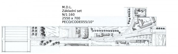

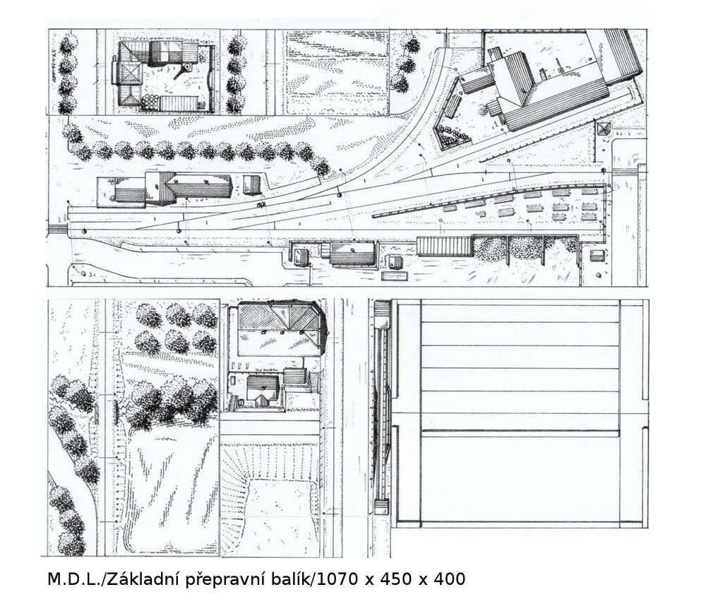

Je tu závěr.Teď už jen projektu vložit reálnou duši a vdechnout život.

Příspěvekod milan ferdián » ned 28 úno, 2016 10:11 am

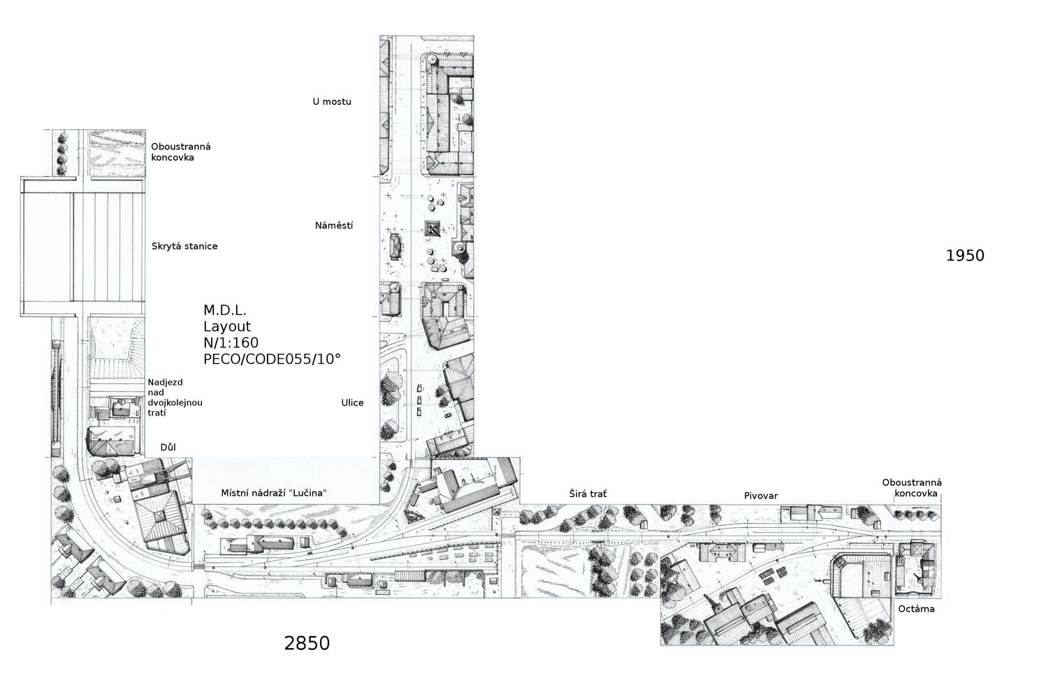

Slova jako blázen,šílenec,fantasta,modelář teoretik,bludný Holanďan,určitě zde tyto slova opětovně padnou :mrgreen: :wink: .
Moduly jsem opět proházel.Vidím i drobné chybičky na rozhraních.A teď si představte drobné úpravy v námětu a máte klasickou modulovku lokální tratě.Co mi ještě zůstalo navíc?Modul klasický 80,0 x 40,0/90,0 x 40,0 a 10,0 x 40,0.
Spojovaní modulů bude klasické jen s doplněním čepů,které používají sekce TT-ČSD a TT-Provoz pro rychlejší a přesnější stavbu layoutu.Čepy ty mi už rok leží doma.

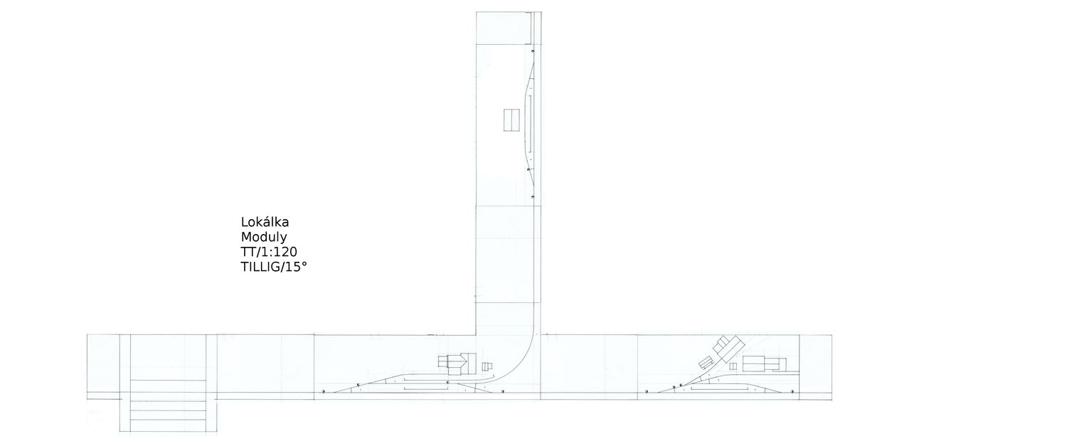

Příspěvekod milan ferdián » ned 28 úno, 2016 3:24 pm
JanoH0e píše: Aj tá najjednoduchšia "tramvajka" končila výhybňou alebo slučkou. Takže doplánuj ešte jeden panel.
Dvě překážky se do realizace výhybny postavily.
1)Nejkratší výhybky PECO mají délku 123 mm.Ať jsem se snažil víc,nešlo bezpečně objet vlečný vůz.
2)Výhybky PECO jsou klasika s jazyky.Jak je ukryt do dlažby :?: Proto jsem zvolil M.n. "Lučina" než originál M.D.
petrh/Povstalec

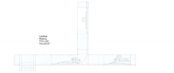

Kluci díky,ale já neházím flintu do žita.Prostě je někdy taková rétorika zde na DF :wink: .Zkoušel jsem na stejnou plochu přenést námět do podoby "Lokálky" v modelové velikosti TT/1:120.
