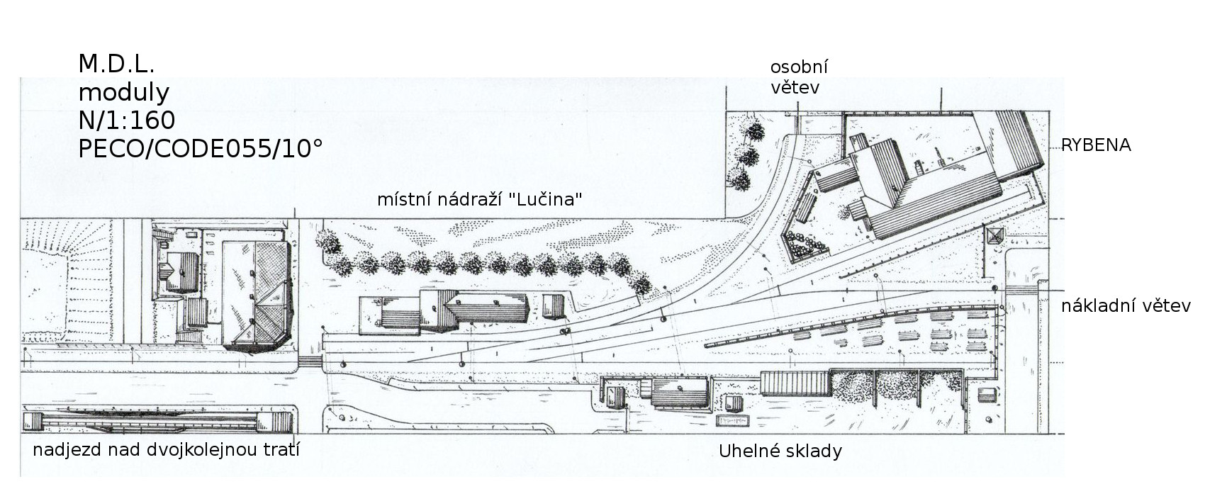

Trochu se už podmínky umoudřili,tak opět mohu na chvíli k prknu.
M.D.L. II.epocha N/1:160/PECO/CODE055/10°
Místní nádraží "Lučina" 1050 x 300/450
Nadjezd nad dvojkolejnou tratí 450 x 300
Ústředním motivem celé místní dráhy bude stanice "Lučina".Jak vidíte je upravena pro tramvajový provoz.Když zrušíte osobní větev,máte najednou klasickou stanici s dvěma vlečkami.Buď ji použijete pro lokální trať nebo se hodí propor-
cionálně na "Bechyňku".Samozřejmě odstraníte přilehlé ulice.
Pravá strana je univerzální,tz. že lze napojit další modul dle potřeby.Moduly mají rozhraní MDL rovina 300.Velice se mi líbila poznámka od Mcx o svahových modulech.Zde si ale netroufnu na tyto moduly a to z důvodu výroby tohoto rozhraní.
Sice by šlo upravit rozhraní FREMO svah,ale to nemám vyzkoušené ani prakticky.Zatím je zde modul s nadjezdem nad dvojkolejnou tratí.

Přál bych Ti Milane, aby jsi měl elán až do konce a zdárně se posunul do epochy budování. Moc zajímavý a sympatický projekt.

Tak ti neviem, ten návrh je taký skôr "hračkoví - maxizmus" ako podľa nejakej predlohy. Aj keď možno niekde za veľmi zložitých podmienok možno ...... Prvá vec nadjazd nad 2 koľajkov - tam bude potreba mať aj pri značnom sklone stúpania - 30 prom. dosť dlhý stúpací úsek. Ak silou mocou chceš "kríženie", zvolil by som skôr "banskú dráhu" či už úzku alebo normál. Tam sa dá niečo "ošolichať" na prejazdnom profile, resp. vedení trate. Ale rieka Lúčiná by tam zapasovala skôr. Stanica Lučina sa mi zdá ako nezmyselná, pretože prvoradá z hľadiska bezpečnosti je osobná doprava, takže výhybňa, možnosť križovania by mala byť na osobnej vetve, pre nákladnú stačí vejárovité rozvetvenie, preto je aj križovanie v nákladnej doprave nezmysel. Jedine že by bola "supersilná" nákladná doprava, ale to by asi si postavili neverejnú vlečku.

Příspěvekod milan ferdián » čtv 25 úno, 2016 7:28 pm
JanoH0e píše:Tak ti neviem, ten návrh je taký skôr "hračkoví - maxizmus" ako podľa nejakej predlohy.
Jiné možnosti nemám.Původně zde mělo stát originál nádraží,jenže to mám další finanční náklady a zůstanou mi výhybky,které nikde již nepoužiju.Ale zkusím se zamyslet ještě jednou nad tím originálem nádražím,protože mě se též líbí,jenže many,many :mrgreen:
JanoH0e píše: Prvá vec nadjazd nad 2 koľajkov - tam bude potreba mať aj pri značnom sklone stúpania - 30 prom. dosť dlhý stúpací úsek. Ak silou mocou chceš "kríženie", zvolil by som skôr "banskú dráhu" či už úzku alebo normál. Tam sa dá niečo "ošolichať" na prejazdnom profile, resp. vedení trate.
A na co stoupání?Já ho nepotřebují :wink: .
JanoH0e píše: Stanica Lučina sa mi zdá ako nezmyselná, pretože prvoradá z hľadiska bezpečnosti je osobná doprava, takže výhybňa, možnosť križovania by mala byť na osobnej vetve, pre nákladnú stačí vejárovité rozvetvenie, preto je aj križovanie v nákladnej doprave nezmysel. Jedine že by bola "supersilná" nákladná doprava, ale to by asi si postavili neverejnú vlečku.
Pro tu jednu tramvaj,která běží sólo sem a tam to bohatě stačí.Jinak nádraží je dle jednoho originálu,akorát jsem doplnil jen ty vlečky :D .
