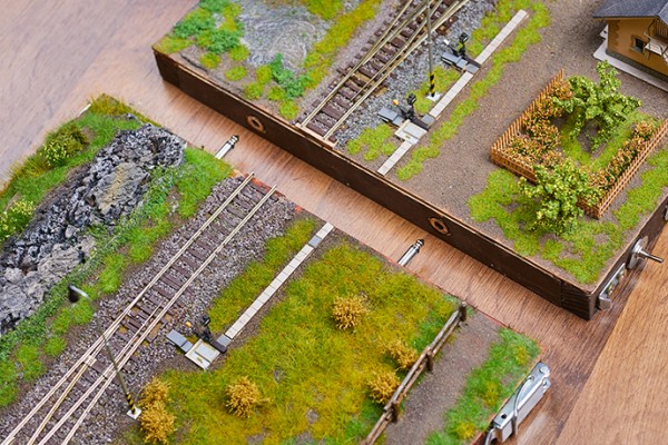

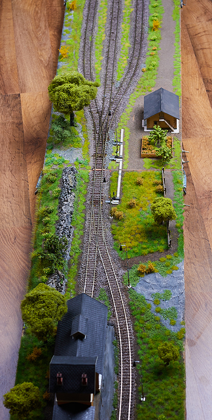

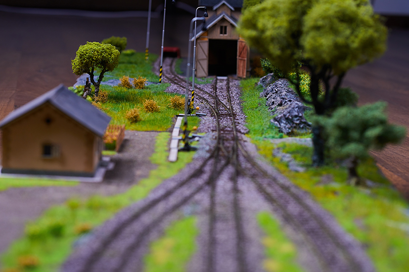

[attachment=2]0Q3A9982.jpg[/Zdravým vás všetkých.
Dlho sa nič nepísalo o minimoduloch tak niečo dám. Na Vianoce som dostal výtopňu Ledečko a keď že môj vlakodrom je už hotový tak som sa rozhodol že si postavím diorámu.
Keď už som ju mal z polovice hotovú zrazu som sa dostal na tento článok o minimoduloch a už bolo rozhodnuté že si to skúsim a urobím po svojom. Však modelár chce stále niečo robiť to sa nedá len tak skončiť však to poznáte. Rozhodol som sa o malé moduly a nebudú podľa žiadnej normy lebo som zistil že široko ďaleko nemám pri sebe žiadneho modelára a chodiť na nejaké stretnutia nemôžem lebo všetky sú vtedy kedy mam najviac roboty. A po druhé som chcel aj niečo čo sa zmesti do auta ukázať to deťom, priniesť na chatu a tak. Tak som si zvolil rozmer aby sa mi to zmestilo do kufra.

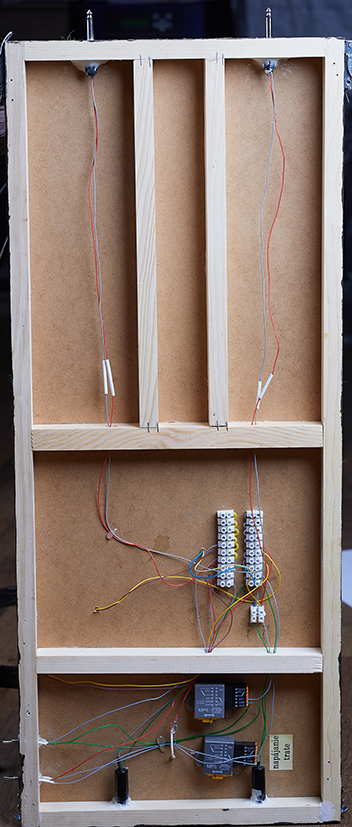

Vyšlo mi 33x80cm a H0 koľajivo Roco LINE 2,1mm, prestavníky MTB MP5 a MP1 bez dekodéra. Hrúbka je len 3cm a to preto aby sa to dalo položiť na stôl alebo na zem a pripojí sa k tomu Geoline ktorých mam asi 6m a deti sa môžu hrať pravda že aj so mnou. No a 3cm je akurát aby bolo stúpanie malé.
Napájanie trate je zabezpečené Jack konektor 3,5mm a tak aj príslušenstva. A aby to bolo pevne po bokoch sú petlice ktoré to super spevnili. Keď že je to len 3cm hrubé mosty sa stavať nemôžu ale tunely áno :).
Keď že som začiatočník tak istotne som niečo nedodržal ale to mi nevadí rozmery nepustia hlavná vec že mam čo robiť a ma to baví a moduly sa dajú robiť do nekonečna. Keby som bol skôr vedel o moduloch tak ten vlakodrom možno ani nestaviam. Ale zas na ňom si môžem hocikedy zajazdiť ale moduly musíte najprv zložiť. Asi je dobre aj jedno aj druhé.

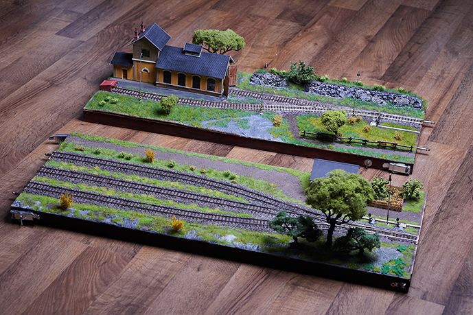

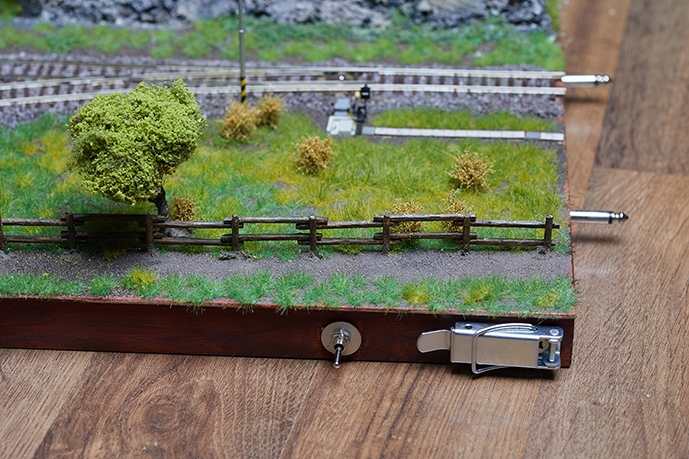

detail petlice a vypínač na prestavník
2 moduly skoro hotové ešte dorobiť detaily
