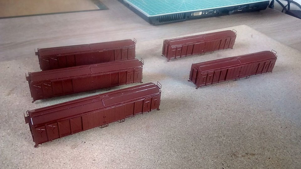

Příspěvekod VojtikJ » ned 21 kvě, 2017 12:31 pm
Vozové depo nezahálí a pomalu se rozrůstá :lol:

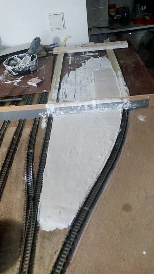

prej svátky čas klidu :D jasněě :D stihl jsem toho víc než za poslední měsíce :D

Příspěvekod Morris Zapp » pát 29 pro, 2017 7:50 pm
To je sádra? Nebude to křehký..?

Příspěvekod VojtikJ » pát 29 pro, 2017 8:39 pm
ano sádra, no tak to se pozná.. sundat to půjde vždycky :D

Příspěvekod milan ferdián » pát 29 pro, 2017 8:41 pm
VojtikJ píše:ano sádra, no tak to se pozná.. sundat to půjde vždycky :D
Nebude třeba.Stačí první bouchnutí,drcnutí a je hotovo :mrgreen: .Milan

Příspěvekod VojtikJ » pát 29 pro, 2017 10:06 pm
když se nikdo nevymáčkne jak to udělat... tak si člověk něco zkusit musí... když to udělá, každej radí že to je blbost :D
no co, tak to překopu, zase, :lol:

Příspěvekod Morris Zapp » sob 30 pro, 2017 7:13 am
Mcx furt propaguje Ostafix - tak jsem ho vyzkoušel a od té doby na něj nedám dopustit!

Příspěvekod Polabský » sob 30 pro, 2017 12:28 pm
Sádra je nejen velmi křehká ale vychází i poměrně těžká.
Volil bych jiný pružnější materiál a na vyplnění prostoru mezi kolejemi by bylo možno použít korek, nebo tvrdý akustický deskový podlahářský mirelon. Nedávno jsem v Hornbachu viděl tvrdý extrudovaný polystyrén o síle cca 3 - 5 mm.

Příspěvekod VojtikJ » sob 30 pro, 2017 12:54 pm
nejde o výplň mezi kolejemi, ale o povrch.
těžký možná, ale je to 2mm silný...

Příspěvekod Morris Zapp » sob 30 pro, 2017 12:59 pm
O to líp to bude praskat. Nechte si poradit od ostravaku a zkuste ten Ostafix...

Příspěvekod VojtikJ » sob 30 pro, 2017 1:01 pm
jak jsem psal, když se člověk sháněl a ptal, nikdo nic... teď když už jsem to zkusil....
ňák to dopadne...

Příspěvekod r.hahn » sob 30 pro, 2017 1:04 pm
Ahoj Vojto,
kluci mají pravdu. Vyper to ven a dej tam něco jako korek, styrodur,karton a přetři to tím ostafixem.

Příspěvekod VojtikJ » sob 30 pro, 2017 1:07 pm
nj tak nedám tisícovku za tovární kostky, ale za ňákej ostafix :lol:

Příspěvekod rawen » sob 30 pro, 2017 1:21 pm
Původně jsem nechtěl na sádru reagovat, ale zkusím poradit.
Osobně používám velmi hustou směs Duvilaxu a jemným prachem anebo pískem. Udělá strukturu, ale povrch je nutné upravit patinátory. Samozřejmě v tenké vrstvě, na výplni ze styroduru nebo kartonu napuštěného Duvilaxem. Nanáším resp. namačkávám špachtličkou. K vidění v Trnávce.
Je to vcelku levné a okamžitě k mání...
