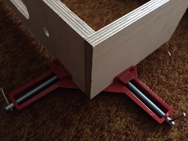

V klubu používáme březovou mnohavrstvou překližku 12 mm, řezanou na stroji který zaručí kolmost řezu, v rozích pak není třeba používat žádné špalíky. U takovýchto minimodulů by asi stačila překližka 10 mm. Čelo je k bočnicím přišroubované a následně přilepené lepidlem Pattex Wood. Doporučuji na překližce nešetřil, vyplatí se to - nehrozí pak žádné zkroucení nebo zborcení. Postup je takový, že se čelo přisadí k bočnicim pomocí přípravku - viz obrázek, vyvrtají se otvory pro šrouby, potom se modul vyjme z přípravku, na spojované díly nanese lepidlo a čelo se upevní šrouby.

HonzaM píše:V klubu používáme březovou mnohavrstvou překližku 12 mm, řezanou na stroji který zaručí kolmost řezu, v rozích pak není třeba používat žádné špalíky. U takovýchto minimodulů by asi stačila překližka 10 mm. Čelo je k bočnicím přišroubované a následně přilepené lepidlem Pattex Wood. Doporučuji na překližce nešetřil, vyplatí se to - nehrozí pak žádné zkroucení nebo zborcení. Postup je takový, že se čelo přisadí k bočnicim pomocí přípravku - viz obrázek, vyvrtají se otvory pro šrouby, potom se modul vyjme z přípravku, na spojované díly nanese lepidlo a čelo se upevní šrouby.
A na jakém stroji to prosím řežeš? Protože zaručit kolmost řezu je docela problém. Pokud použiješ daný přípravek (svěráky, které jsou schopny nastavit různý úhel, v daném případě 90°) tak možnou odchylku eliminuješ, ale pořád bych netvrdil, že když to uřežu na pile, nebo nechám vypálit laserem, tak je to kolmé... Navíc překližka má tu vlastnost, že se kroutí. Je to dáno tím, jak se vyrábí a jako každému dřevu vadí voda, vlhkost a změna teploty. Tak to prostě je. Takže bych se vyvaroval i v domácích podmínkách používat tenkou překližku. Pod 12mm bych nešel. Dříve jsem taky dřevo k sobě lepil a šrouboval vruty... Teď už jenom spojuji vruty. Lepení je zbytečné. Další doporučení je nechat si překližku nařezat a pak ji postavit nesestavenou doma do kouta a tak půl roku počkat. Dřevo trochu doschne a hlavně se ustálí před dalším použitím. Ono se totiž může klidně stát, že přijdeš domů se dřevem, v návalu radosti to smontuješ. Budeš to mít vše pěkně kolmé. Pak na modul nebudeš mít čas a za 3 měsíce přijdeš a zjistíš, že kolmost vypadá jinak (vlastní zkušenost)...

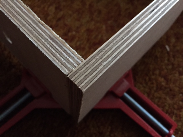

Příspěvekod Brejla » úte 24 led, 2017 12:48 pm
Způsob zpracování překližky (řezné hrany) na těch detailních fotkách nevypadá příliš vábně. Buď je ta překližka nějaký nekvalitní šmejd nebo to bylo řezáno hodně tupým kotoučem.

Příspěvekod PajaF » úte 24 led, 2017 1:20 pm
Vaclave, na formatovce to narezes (nebo nechas narezat) kolmo. To neni problem, pred 15 lety jsem delal Hance postel ze sparovky, vsechno na formatovce a zadna chyba.
Tady bude mit pravdu Brejla, to byl - sakra tupej kotouc :mrgreen:
