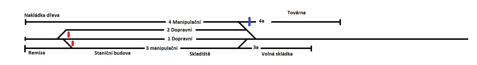

Vaclav86cz píše:No... Když ty výkolejky budeš pak dodělávat, tak se kurevsky nadřeš a nechtěj vědět, jak to bude vypadat... Myslím si, že máš právě nejvyšší čas vyřešit zabezpečovací zařízení. Navíc bych to podle zde zveřejněných plánků minimálně na jednu výkolejku viděl. Zkus poslat schématický plánek stanice s označením kolejí a jejích typu.
Dodělávat je určitě nechci :), proto se ptám.
Schematický nákres kolejí:
Kolej 4a směrem ke šturcu mírně klesá.
Podobně je to s návěstidly - vzhledem k dvěma vlečkám bude ve stanici živější posun, ale jinak žádnou zvláštnost.

Příspěvekod mnitka » čtv 16 čer, 2016 6:17 pm
Pokud by to stanice měla být něčím jiným než Détrojkou tak si dovedu představit na vjezdu jednoramenné mechanické návěstidlo nebo návěstidlo světelné ZČ maximálně ZČB. Předvěst by n tomto případě byla nahrazena tabulkou s křížem. Zabezpečení ve stanici jen klíči a to jen na pravém zhlaví. Vjezdová rychlost do stanice by před první výhybkou byla stanovena rychlostníkem na 30 km/h. Vlaková cesta na dopravních kolejích by končila u námezníků výhybek viz obrázek bez jakéhokoli vymezení jiným návěstidlem. Výkolejka vzhledem k všudypřítomným odvratům by měla smysl jen jako ochrana vlečky před ujetými vozy ze stanice (na obrázku označeno modře).

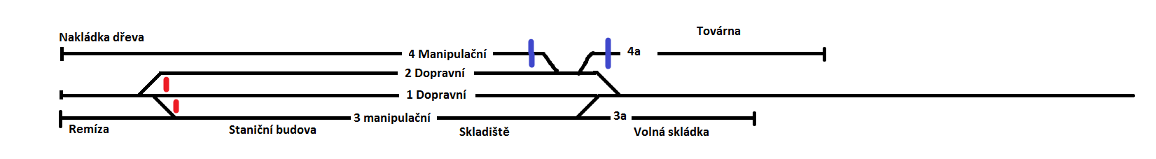

Nabízí se drobná úprava kolejiště, kerá by měla za následek použití dvou výkolejek a při použití křižovatkové výhybky by se ani nezkrátila druhá kolej. Obsluha vlečky by se tak zjednodušila.
Ve stanici by konal dopravní službu výpravčí a výhybkář + staniční dělník v jedné osobě se stanovištěm v dopravní kanceláři. V případě silné osobní nebo nákladní přepravy by přibyli příslušní komerční pracovníci (osobní pokladní, nákladní pokladní atd).

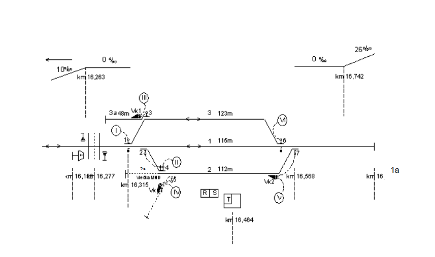

Příspěvekod mnitka » čtv 16 čer, 2016 7:04 pm
A ještě příklad jak to s těmi klíči vlastně funguje. Závislosti jsou zřejmé z obrázku. Stanice byla v dávných dobách obsazena výpravčím a nebyla stanicí koncovou. proto jsou zabezpečena obě zhlaví.
mnitka
