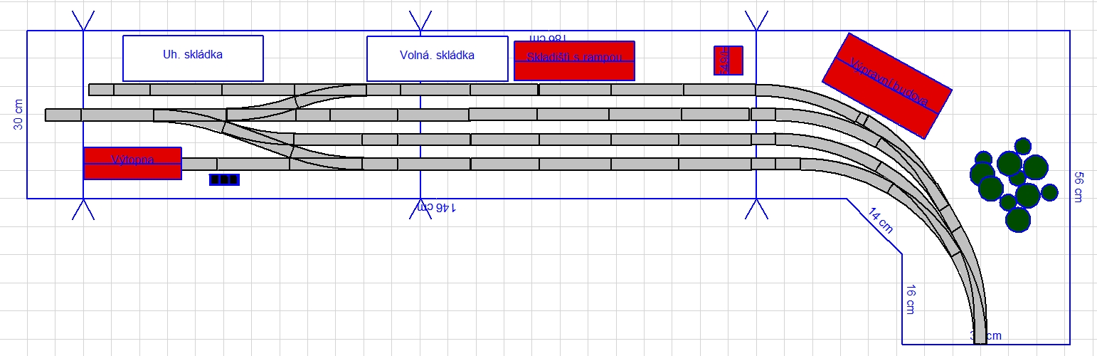

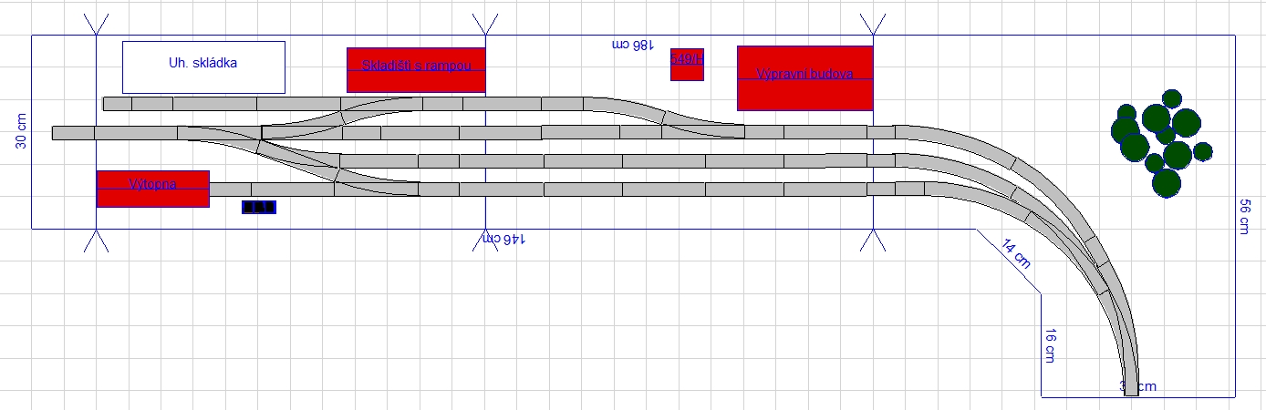

Výpravní budova se mi tam opravdu nevejde, proto jsem jí situoval blíže k zhlaví. Stavět jí v řezu nechci, takže buď jí nechám u zhlaví nebo budu muset zkrátit manipulační kolej jako u varianty B1, která byla uvedena na první straně vlákna.
Varianta B1

Obrázky návrhů jsou bohužel trochu zamíchané a mohou být matoucí. Mnou vybraná varianta je tato:
Varianta "I"
Pokud volnou skládku vytvořím jako plochu z betonových panelů, tak by žádné problémy s průjezdem přes výhybku postavenou do odbočky nastat neměly.
Mirek

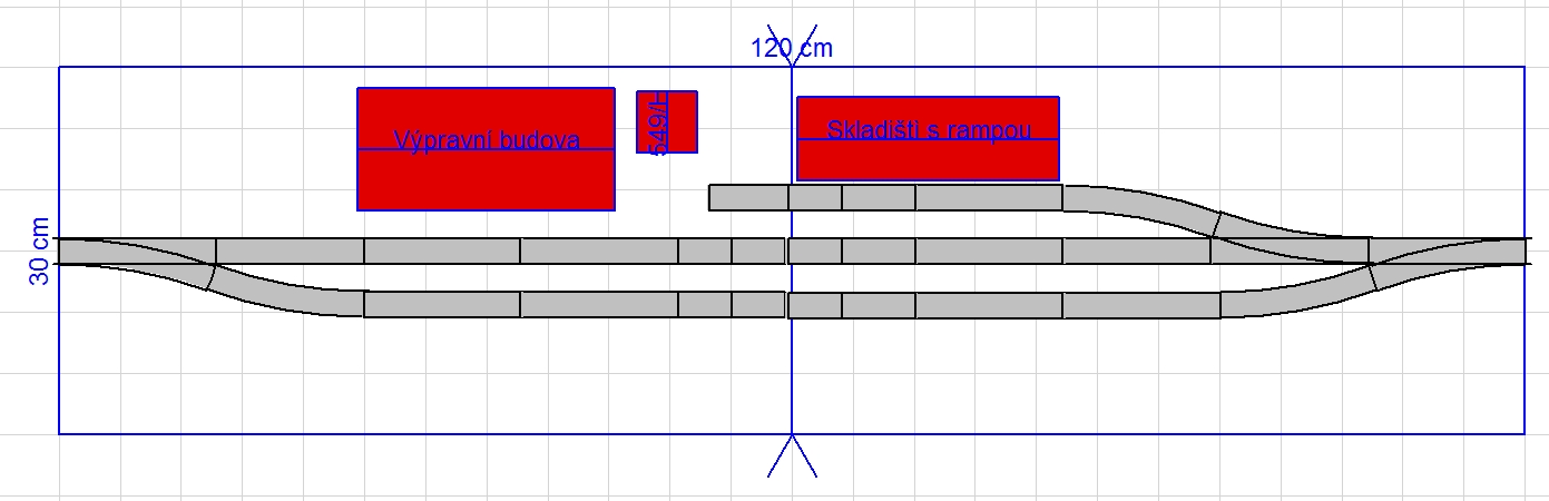

Vytvořil jsem návrh dalšího "soumodulí" složeného ze dvou modulů 30 cm x 60 cm. Je to malá stanice se skladištěm. Chtěl bych znovu poprosit zkušenější kolegy o radu, jestli takovýto kolejový plán mohl na našich lokálkách existovat.
Varianta A

Příspěvekod Polabský » stř 06 led, 2016 9:46 pm
MkTT píše:Vytvořil jsem návrh dalšího "soumodulí" složeného ze dvou modulů 30 cm x 60 cm. Je to malá stanice se skladištěm. Chtěl bych znovu poprosit zkušenější kolegy o radu, jestli takovýto kolejový plán mohl na našich lokálkách existovat.
Mirek
Existovat mohlo ledacos ale toto určitě.
Záleží na čase. Dnes by to SŽDC všechno vytrhalo a snažilo by se administrativně dořešit demolici skladiště a samozřejmě i VB.
Mám pocit, že skladištní kolej by naopak mohla historicky klidně procházet okolo VB a mohla by být zaústěná do druhého zhlaví. Ta kolej bude před VB samozřejmě pěkně zaneřáděná a zašlapaná zeminou z okolí.
Taky se po ní moc nejezdilo, jedině když manipulák přivezl více zboží. Nebudou se z ní vypravovat vlaky (zpravidla).
Pro takové řešení lze najít desítky příkladů. Ještě by se nabízel jeden malý šturcík, tak na dva uhláky.
Hezký večer !!
Polabský
Příspěvky: 856

Re: M.D.M. alias Mirkova Domácí Modulovka
Příspěvekod vmucha » čtv 07 led, 2016 1:23 pm
Takto navržená stanice by mohla být jak již bylo psáno po zásahu sždc :-) Původně by asi vedla dál , výhybkou by byla zapojena do levého zlaví a možná by dál pokračovala krátkou kusou kolejí. Pokud by byla tato varianta, tak by staniční budova musela ýt posunuta dál od koleje.
Nebo by to také mohlo být jak je, s tím, že to není skladištní kolej stanice, ale krátká vlečka třeba ke skladu nějakého družstva, mlýnu...
Příspěvekod MkTT » čtv 07 led, 2016 2:08 pm
vmucha píše:Takto navržená stanice by mohla být jak již bylo psáno po zásahu sždc :-) Původně by asi vedla dál , výhybkou by byla zapojena do levého zlaví a možná by dál pokračovala krátkou kusou kolejí. Pokud by byla tato varianta, tak by staniční budova musela ýt posunuta dál od koleje.
Existují staniční budovy, kde je jejich součástí skladiště. Konkrétně třeba stanice Chotěšov (koukni na mapu).
Vzhledem k tomu, že bych stanci chtěl umístit na přelom III.-IV. epochy, tak asi takovýto kolejový plán nepřichází do úvahy :) .
Budu muset vybrat jinou staniční budovu, než jsem chtěl. Budova podle normálie VI/H se mi tam nevejde, pokud manipulační kolej protáhnu a zapojím do levého zhlaví. A mít skladiště u dopravní koleje také nebude to pravé ořechové...
Mirek

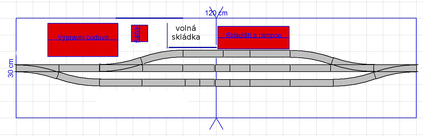

Příspěvekod milan ferdián » čtv 07 led, 2016 3:54 pm
Jen jsem si opět odskočil od matematiky :D .Správně má být u záchodku skladiště s rampou a vedle volná skládka.
edit:Spousta takových malých dvojkolejných stanic byly ve III.díle jako Hamry (vlečka),Pánský (odbočná+remíza),Žacléř (koncová+remíza),Lípa (mezilehlá),Klobouky (úvraťová),Liteň (tří staniční koleje).Vše bylo popsáno a nakresleno jako "Kazetová kolejiště" v modelové velikosti N/1:160.
