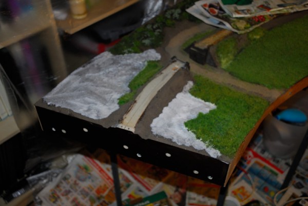

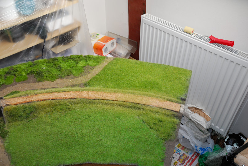

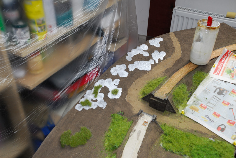

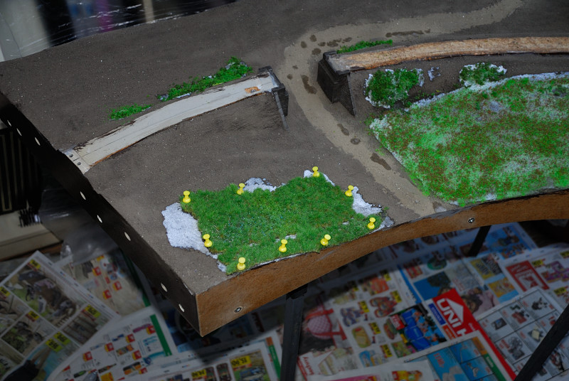

na dalším kousku nalepím zbytek foliáže. Opět ani zde si nepamatuji číslo. Jednou mi to nabídla pí Poláková, že to měla pro nějaké němce, a že si to nevzali. Tak jsem jednu plachu vzal. Začal jsem to používat docela často. Podle vzorku si domu přivezu další plachty. Ale opět zde může být použita alternativa. Foliáží má Polák mnoho, jde jen o to vybrat nějakou pěknou.
Takže podle zbytku, co mám si natřu podklad a přilepím hustým Duvilaxem. kraje přichytím špendlíky, aby to opravdu drželo.
mezi kousky je mezera. Tu ale zamaskuju purexem a flokem

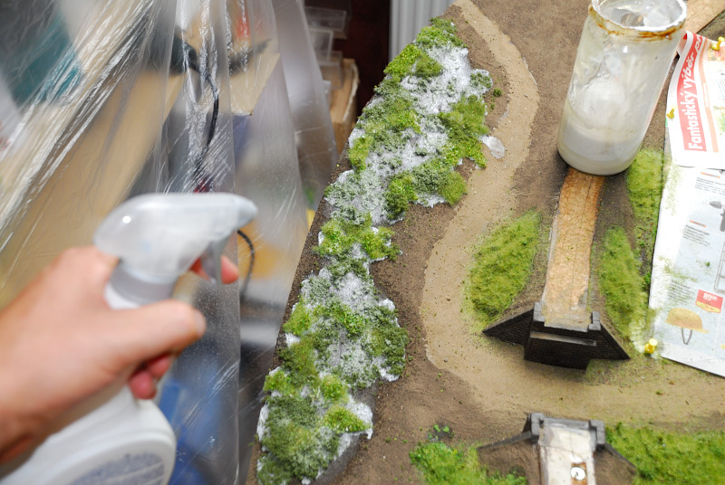

Po zaschnutí pokračujeme teď už asi opravdu kopřivami. Postup je stejný. Natřeno hustým Duvilaxem, nalepena mech (Noch 08621), hned natřeno lepidlem a zasypáno (purex Polák 2153 a 2121).

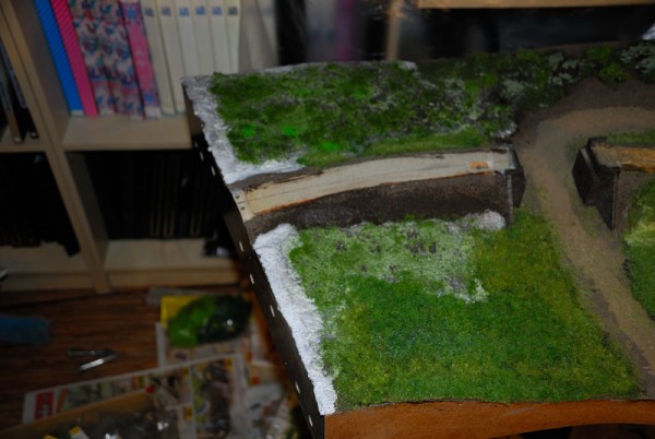

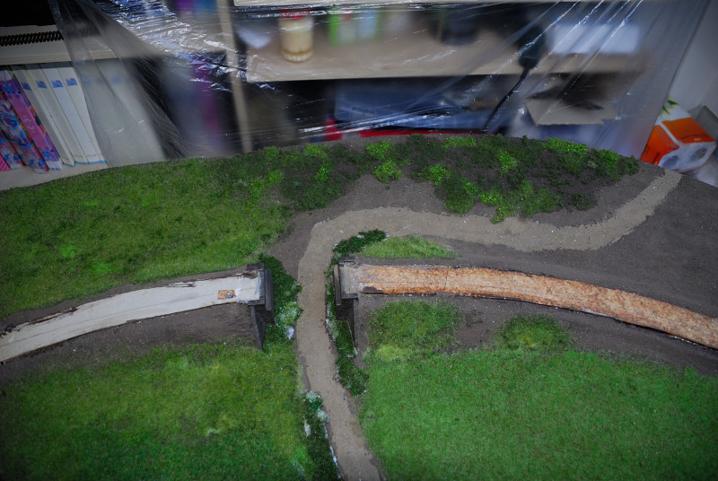

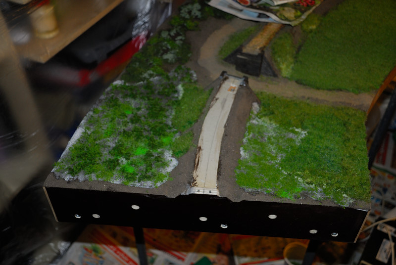

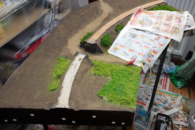

začneme flokovat. Tam kde mají být ty nízké keře, napatlám opět Duvilax. Purec jsem nevysával. Sice ne vše perfektně drží, ale další vrstva Duvilaxu to překryje.
zasypu flokem. Toto stejně není definitvní vrstva, takže tak nezáleží na barevnosti. Na tohle používám flok, který získám zpětným vysátím. Ale určitě mohu říct, že tam je Polák 8208, 8203, 8204, 8205 a 8321. Je tam ještě nějaký flok od Heki a miniNatur
Zároveň zamaskuju mezeru mezi foláží. Natřel jsem Duvilaxem, rukou nanesl Purex 2121 a 2453 (smícháno ve sklenici), zase celé přepatlal duvilaxem a naflokoval

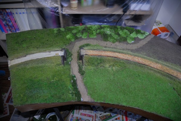

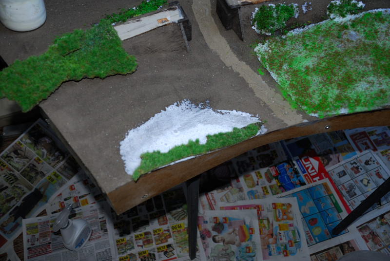

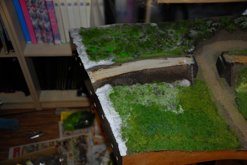

na druhé straně mohu připravit základ pod les. Měl by to být listnatý remíz, ale používám to samé i pod smíšený les.
Místy natřu hustý Duvilax. Na kousky natrhám F011 a F501 od MS . Ale obojí nedříve zbavím spodní vrstvy. Taková to šedomodrá vláknina, která je pak na obtíž.
mezi natrhané kusy opět nanesu Duvilax a nadělám další fleky pomocí Purexu Polák 2161. Potom celé opatrně stříknu ředěným Duvilaxem, aby došlo k lepší fixaci purexu.

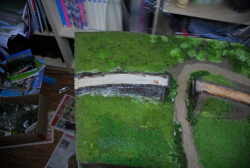

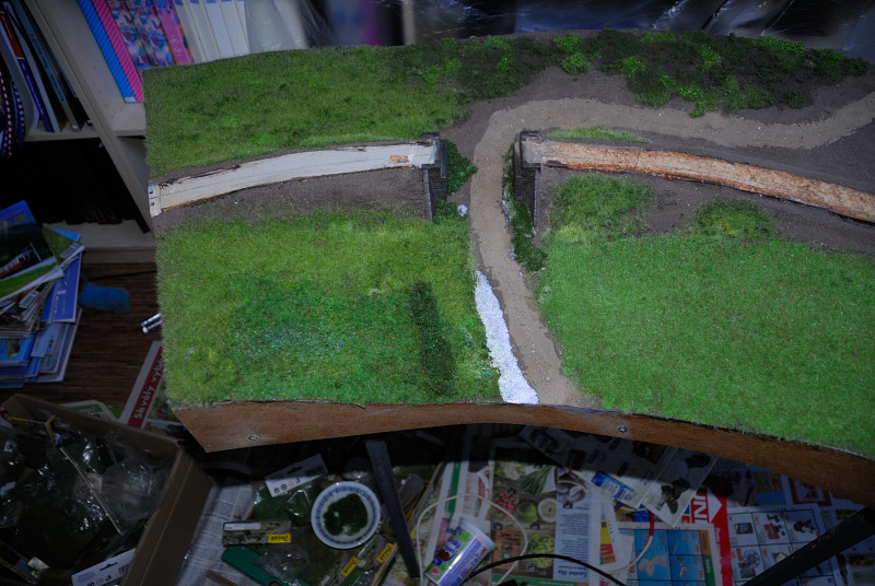

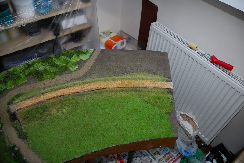

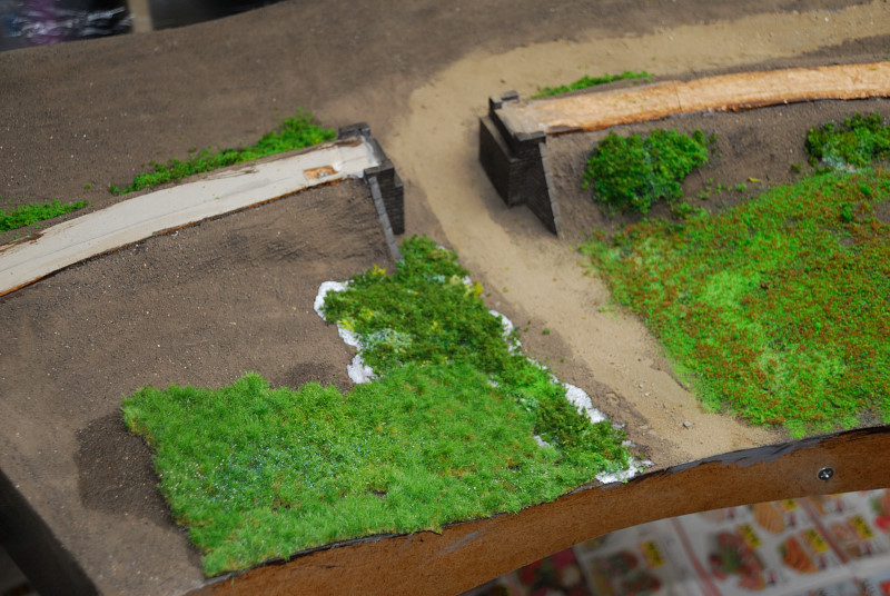

pokus flokace louky. směs z Poláka 8335, 8508, 8303 (zhruba vše ve stejném poměru) a trochu 8311 (asi tak desetina)

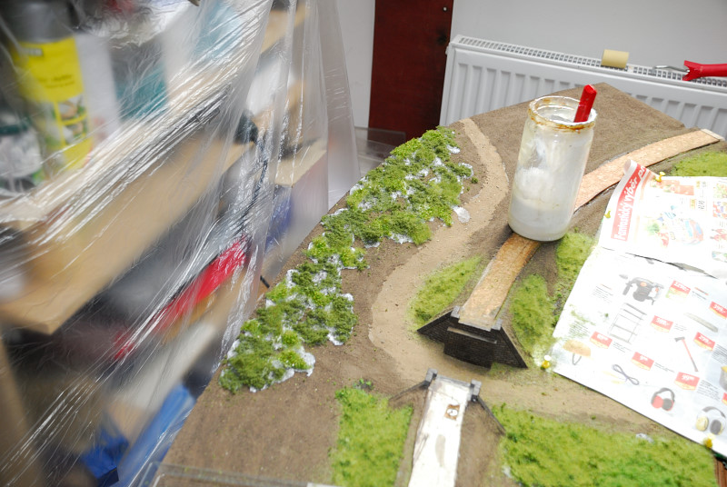

podklad pod louku na druhé straně. Opět nejdřív lepidlo a Purex 2453 + 2121 + asi nějaký zbyteček jemného

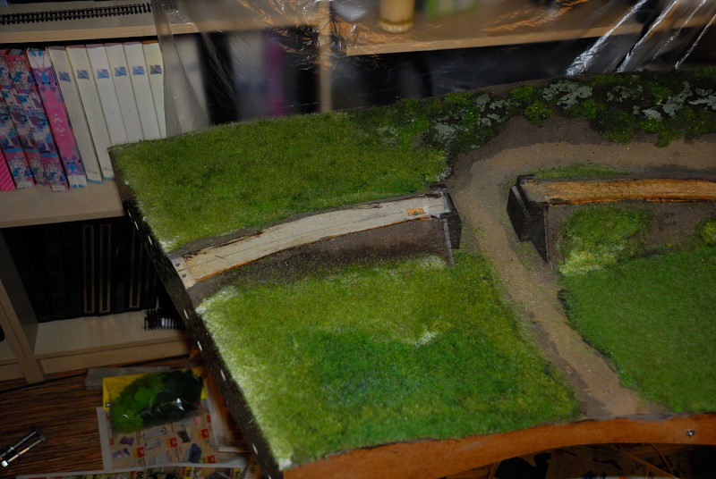

Příspěvekod TomBart » pon 28 zář, 2015 4:26 pm

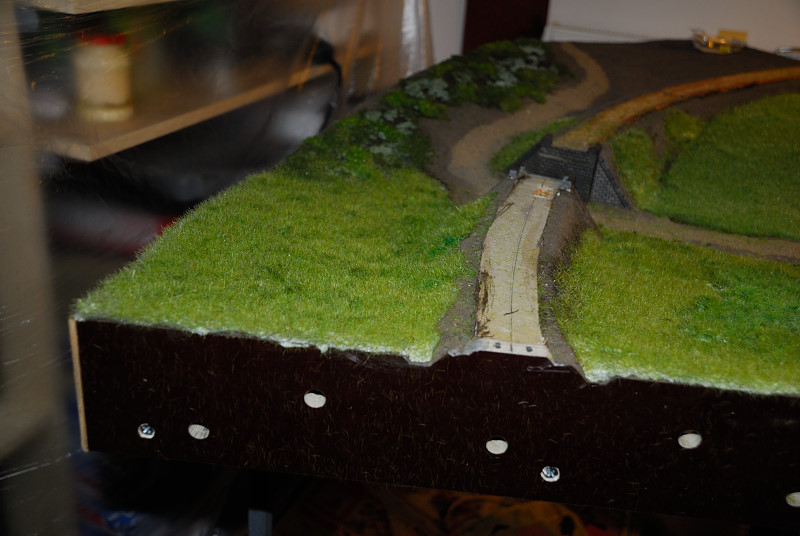

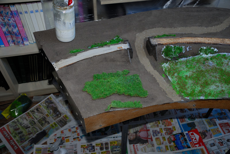

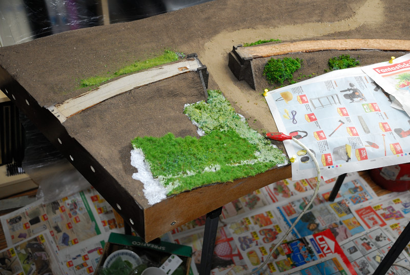

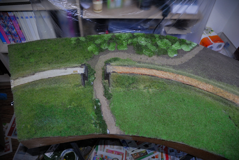

rovnou jsem udělal i kraje modulu
pod náspem je trochu purexu, na krajích už jen lepidlo a rovnou flok
Flok je směs z toho, co jsem vysál (už jsem to popisoval myslím včera). Je to jen jako základ, takže na tom tak nezáleží

Příspěvekod TomBart » pon 28 zář, 2015 4:29 pm

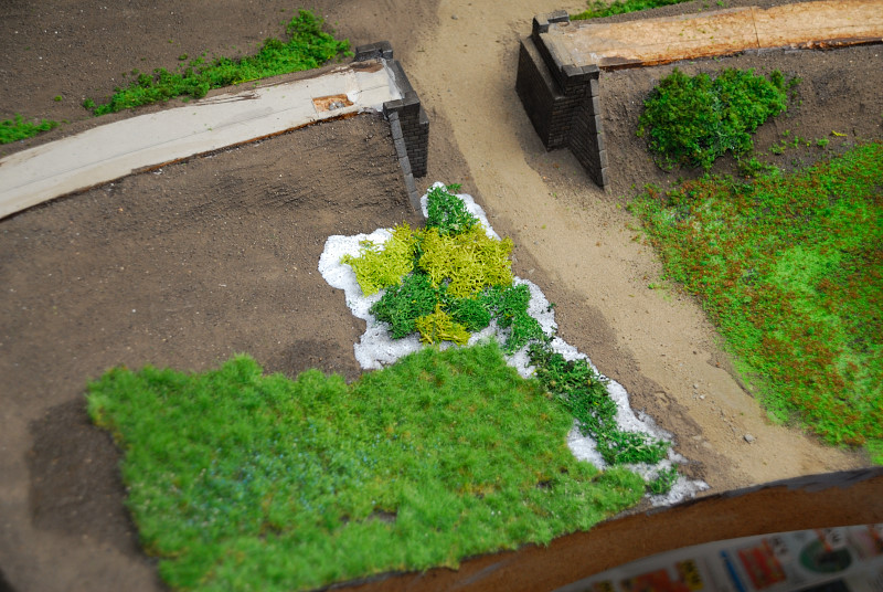

Pod mostem je nejnižší místo, pak už jen hodně mírný svah ke kraji modulu. Měla by se tam držet voda a "zelenina" by měla být nejsytější, resp. nejtmavší. Mezi pilíře se nedostanu se sítkem na flok, tak na kraje nalepím zbytky foliáže mokřad F011 od MS. Pod mostem už nalepeno, podél cesty smrem ke kraji zatím lepidlo a kousek foliáže je vedle. Lepeno hustým Duvilaxem.
a nalepeno vše

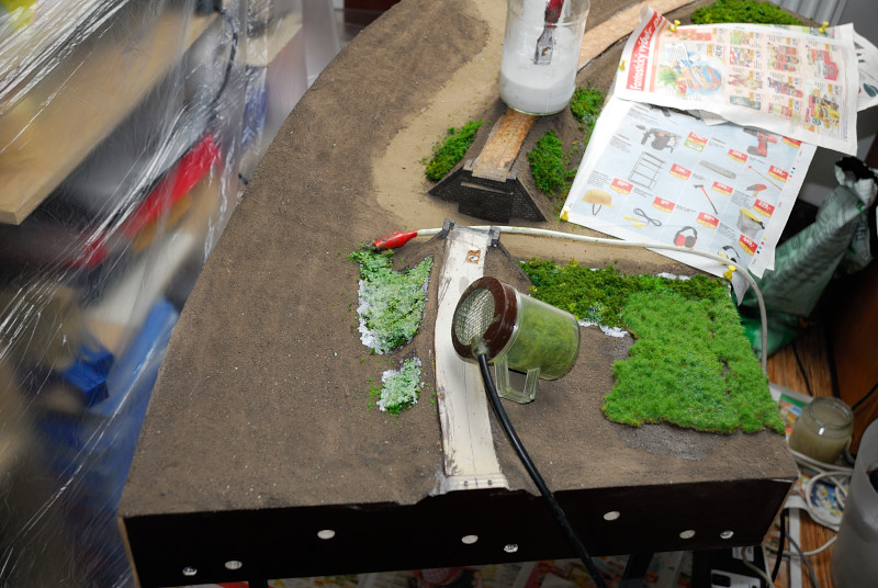

Zatím můžu pokračovat na lese.

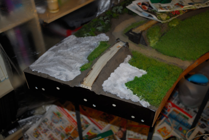

Tam kde je jen molitan a nebo není nic, tedy jen hlína, tak nadělám fleky hustým duvilaxem a naflokuju Polák 8335

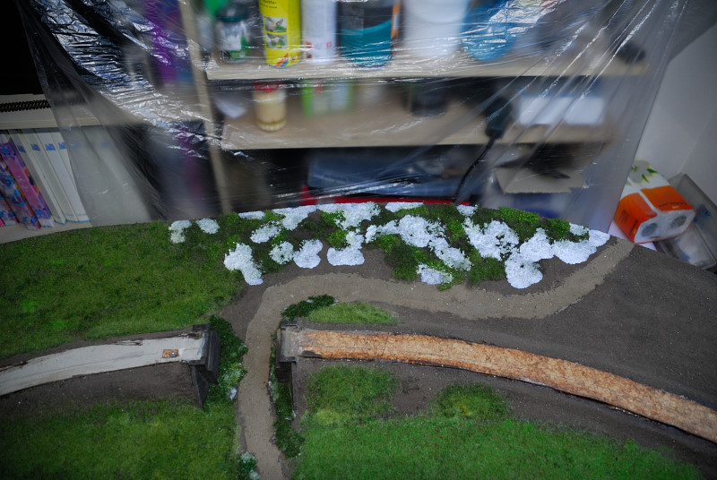

postoupíme na násep trati a bordel okolo. jako podklad je opět to vysátí z minula. směrem nahoru ke kolejím a k sušším místům jsem přidával béžovou Polák 8321 a slámu 8409. Je to ale zatím první vrstva, takže opět takový polozáklad.

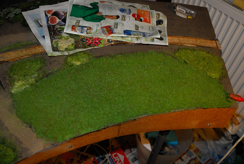

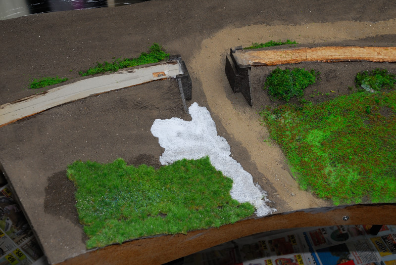

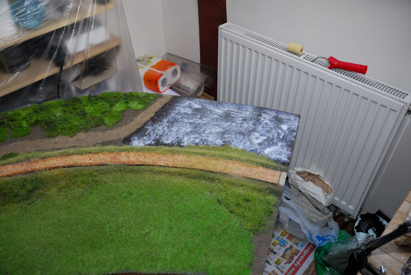

po zhruba čtyř hodivém zaschnutí a vysátí kraje udělám louku na posledním největším fleku. Chci to trochu odlišit, takže základ je hlína, bez Purexu. rovnou natřeno lepidlem a na flokováno. Opět ta směs, co jsem vysál (tvoří asi 1/2) a k tomu HEKI 3368. Tu Heki používáme na styk s jinými moduly. Aby to trochu sedělo a nebylo to jako pěst na oko.
Teď musím dát chvilku pauzu, protože lepidlo z toho, co jsem dělal ze včera ještě úplně nevyschlo. Když jsem vysával, tak jsem sebral trochu toho mechu. Navíc začíná pracovní týden a na modelu bude zase čas jen večer
