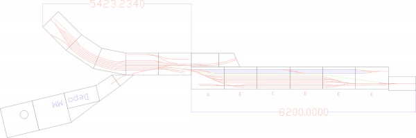

Jelikož mě to stále nedá tak jsem vytvořil verzi dva, která má v sobě i koleje pro odkládání osobních vozů. Určitě by se ladilo ještě uspořádání výhybek, ale pro představu by to mohlo stačit. Předpokládám spojení části pro odstavování osobních souprav s dopravníma kolejama.
Modrá: odstaviště osobních souprav.
Zelená: objízdná pro spádoviště a zároveň "skladiště" vagonů pro rozřazení.
Cipísekmp.
spadoviste2.pdf
(12.24 KiB) 209 krát

Příspěvekod cipisekmp » ned 14 bře, 2021 7:38 am
Ahoj. K technickému řešení:
Vadí mě a myslím že by vadilo i majitelům vagonu to, že na těch videích vagony prvně získají vysokou rychlost, která je někde bržděna ať už více či méně úspěšně.
Moje vize a budu popisovat jen koleje vlastního ranžíru:
1: koleje na modulu A a B jsou vodorovné. Ty delší jsou asi ve spádu i na modulu B. Směrem k výjezdu z ranžíru je mezi pražci "zarážka" která zabezpečí aby souprava neujížděla do zhlaví. (vlastně taková čuba) Ta zarážka ten první vagon podrží za první osku dvojkolí a při výjezdu seřazeného vlaku zajede dolu. Tím pádem může vlak odjet.
2: koleje na modulu C a D jsou v mírném sklonu. Kolik netuším, ale co mám vyzkoušeno, tak i malý sklon dokáže s vagony pohnout. Typicky třeba křivě vyrovnané nádraží, kde není ani vidět že je křivě a přitom vagony ujíždí.
3: koleje na modulu E jsou už ve větším spádu, ale proti reálu zřejmě menším aby vagony neměli tak velkou počáteční rychlost.
4: koleje modul F (dívám se že mám dvě E) je vlastní hrb, kde bych chtěl asi několik rozpojovačů za sebou neboť mám pocit, že když by byl jen na vrcholu a mělo se odpojit víc vozů, tak síla těch vagonů které už budou z kopečka nedovolí aby se vozy odpojili.
Co se týče vlastního brždění:
Brzdy by měli být na více místech, kolik netuším, ale nechci zabrzdit vagon na začátku že nepojede a nebo jej nechat prohučet. Takže mě připadá výhodnější mít možnost jeho rychlost regulovat raději na několik kroků. Vlastní brždění by měli hlídat optočidla která budou před brzdou. Ty v závislosti na rychlosti vagonu buď brzdu aktivují nebo ne případně ji aktivují na určitý čas podle rychlosti vagonu. Brzdit by se mělo ze vnitř dvojkolí, principem přítlaku k okolkům. Představa je že ten okolek bude bržděn řadou štětin které by se přitláčeli ze vnitř. Když bych to přehnal, tak jak když kartáč přitlačím k okolku.
Tím pádem by neměla být ta brzdná síla prudká ale jemná. Něco nakreslím ve 3D.
Tolik všechno vize. Jestli by to fungovalo či nikoliv by se muselo asi testovat na nějakém pokusu. No stále čekám na vyjádření modulářských guru jestli vůbec má smysl uvažovat nad něčím podobným.
Cipísekmp.

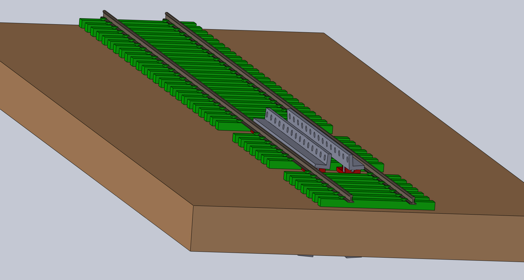

Co se týče brzdy, tak by to mělo fungovat na tomto principu:
Do těch děr by byli vlepené ty štětky z kartáčku. Opět teoreticky když rozebereš zubní kartáček na ty jednotlivé části kartáčku. Ze spodu by táhla mohly být spojeny pružinou, která by je tahala k sobě a tím pádem by se kartáčky přibližovali ke kolečku vagonu zevnitř. Mezi táhly by byla vačka, která by otáčením roztahovala ty pružiny. No je to vize, vůbec prozatím nevím jeslti je to alespoň teoreticky možné.
Rozhodně měřit rychlost optočidly je realizovatelné to znám z vlastní praxe. Takže vyhodnotit jestli brzdit či ne, to by mělo jít.
Cipísekmp.

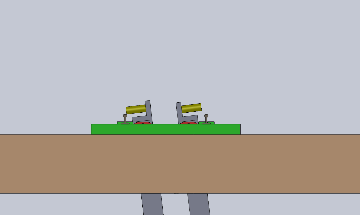

Příspěvekod cipisekmp » ned 14 bře, 2021 3:13 pm
Ahoj, já bych právě na dobře jezdící vozy moc nespoléhal. Byl bych rád aby to fungovalo pokud možno se vším co na hrb najede. Očekávám že úplně pravda to nebude neboť některý vagon je kolikrát rád že jede když jej člověk žduchne. Možná by se dala ještě řešit i automatika kdy by ty brzdy věděli kde zhruba končí poslední vagon na koleji (zas to ohlídá čidlo po cca třeba 30-50cm) a podle toho by brzdy sami brzdili. No SW by si museli pohrát ale oni to ještě nevědí co by je čekalo.
Ještě jsem si pohrál s návrhem aby bylo jasno jak to s brzdou myslím. Ty žluté tyčky jsou ty štětiny.
Jedna půlka je sevřená (brzdí) druhá je otevřená. Každá strana je stavitelná (posunutelná) ke koleji. Muselo by se vše vyzkoušet a odladit. Asi bych první řešil věci 3D tiskem aby se dal jednoduše udělat prototyp.
Cipísekmp.

Příspěvekod vojtas » ned 14 bře, 2021 7:47 pm
Takovýhle mechanizmus bude na 100% zasahovat do profilu a někomu otrhá výstroj brzdy z modelu. Nápad dobrý, ale musí to být výrazně nižší.
