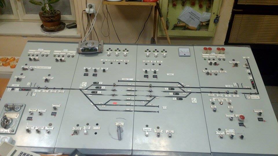

někdo nápad jak tohle vytvořit?

Příspěvekod VojtikJ » úte 08 pro, 2015 8:11 am
no právě to co je uvnitř :D
stavěný vlakový cesty z bodu A do bodu B. Posunova cesta...no přepne se přepínač a každá výhybka se ovládá zvlášť :D nebo z pomocných stavědel na každý straně stanice. Zjišťuji víc, když už jsou ty možnosti. Kamarádka se mi pokoušela najít i schéma, ale to zatím nenašla, jestli to vůbec v dopravě mají :D

Příspěvekod mnitka » úte 08 pro, 2015 5:00 pm
VojtikJ píše:Kamarádka se mi pokoušela najít i schéma, ale to zatím nenašla, jestli to vůbec v dopravě mají
Jo určitě mají, jenže to schéma je velmi podobné tomu co je na ovládacím pultu. Plánky stanic již nemají to kouzlo které ještě cca před desetiletím mívaly. To ta digitalizace...

Příspěvekod VojtikJ » úte 08 pro, 2015 5:07 pm
něco málo už jsem měl možnost vidět ;) jen to el. schéma se nenašlo...určo někde něco bude

Příspěvekod mnitka » úte 08 pro, 2015 5:09 pm
Jaké el. schéma? Toho pultu?

Příspěvekod VojtikJ » úte 08 pro, 2015 5:12 pm
jj pultu.

Příspěvekod mnitka » úte 08 pro, 2015 5:17 pm
A jste si jist, že Vám to nezamotá hlavu? Jako modelář tohle jistě nepotřebujete, taková zapojení v modelařině nemají opodstatnění :!:

Příspěvekod RadekH0 » úte 08 pro, 2015 5:25 pm
Mě by zase více lákalo zhotovení pultu podle reálného vzhledu. Zabudování tlačítek a udělání čar podle stanice není problém, ale jak docílit reálného postupného obsazování a ztvárnění postavené cesty. Tím mám namysli ty průsvitky co jsou na panelech.

Příspěvekod VojtikJ » úte 08 pro, 2015 5:28 pm
nezamotá :D pro tu zajímavost to stojí za to vidět :)
spíš mě motá hlavu jak to zapojit aby to fungovalo přibližně stejně.
Vjezd: od trati do stanice
Odjezd: ze stanice do tratě
Posun: buď předá pomocné stavědlo ven a výhybkář staví jednotlivé výhybky
nebo pomocí přepínačů (tři polohy vpravo, automat=vlaková cesta , vlevo) si to staví sám ale nemá kontrolu o volnosti výhybky.
přičemž když staví vlakovou cestu tak se jí rozsvítí na pultě a následně projetím vlaku se nasvítí červeně.
+ v jednom směru je přejezd na kterým závisí rozsvícení návěstidla

Příspěvekod VojtikJ » úte 08 pro, 2015 5:34 pm
RadekH0: což o to ztvárnění postupného rozsvěcování dle obsazenosti není problém, jen to je pěkná dráteřina :D čím víc světel tím víc drátů.
rozsvícení postavené vlakové cesty... no to už je na mě trošku víc...

Příspěvekod mnitka » úte 08 pro, 2015 6:09 pm
Jak do toho zapojíte elektromagnetické zámky které jsou před dopravou?
