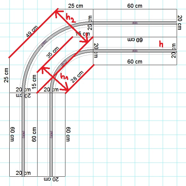

Příspěvekod czhunter » úte 04 lis, 2014 6:07 pm
pcipov píše:Šírka 20 cm pre šíru trať je ideálna, tiež pre malé staničky a zastávky. Väčšie stanice 30-40 cm.
Já bych tak úzké moduly nedělal z prostého důvodu - nemá to žádný význam.
Na 20 cm šířky = (10 na každou stranu mínus půlka profilu dle NEM) - alespoň v H0 a TT prakticky nic neuděláš, na 20 cm se neotočíš - když totiž budeš skladovat moduly, tak pro tebe nebude důležitá ta šířka h (20 cm), ale ty, co jsem pojmenoval h1 a h2.
V praxi ti z toho tedy vznikne to, že si sice definuješ standardní modul na 20 cm šířky, ale naprostá většina modulů bude mít šířku jinou - větší (stanice, oblouky, vlečky, ...) a to je ti pak k ničemu. Když definuješ standardní šířku modulu, je dobré, aby naprostá většina jich měla šířku stejnou, nebo menší. Z toho ti vyjde, že v TT nemá smysl jít pod 30 cm šířky modulu - tam se ti vejde oblouk o r=cca 400 mm i čtyřkolejné nádraží.
czhunter
Příspěvky: 605
Re: M.D.L.
