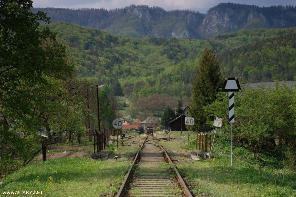

Fotografie potvrzuji osovou vzdálenost 4,75 m.Jenže ta osovost nelze v modelové velikosti TT dodržet,bohužel musí být dle geometrie kolejiva od výrobce 43 mm.

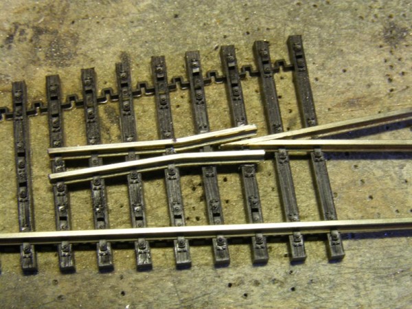

Nemusí. Stačí zkrátit výhybky a dostat se na odpovídajících cirka 40 mm, třeba jako u kolegy v Mutěnicích.

No jo,ale vy jste profící :D .Nemůžeme chtít po kolegovi hned takové úpravy :wink: .

I v Kloboukách. Stačí EW3 zkrátit tři pražce za hrotem srdcovky.

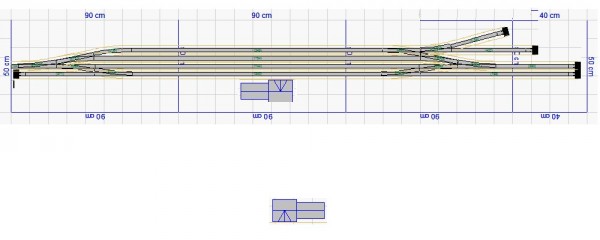

milan ferdián píše:užitná délka dopravní koleje číslo 1 od námezníku k námezníku - 198 m - 1650 mm...........1650
vzdálenost námezníku od začátku výhybky (přepočítano do TT) ...........- 254 mm x 2 =......508
na každém zhlaví po dvou výhybkách.......................................... - 207 mm x 2 =......414
Celková modulová délka stanice Muráň od první výhybky k poslední výhybce je 2572 mm.Finito. :wink:
Až na jednu chybu. :wink:
Výhybky: 207 mm x 4 = 828 mm
Aj,aj,aj.....,tak ti data rozepíši jiným způsobem :lol:
207 - 254 - 1650 - 254 - 207 = 2572

pcipov píše:Ale tam sú na každej strane dve výhybky, takže:
207 + 207 + 254 + 1650 + 254 + 207 + 207 = 2986
Kde robím chybu?
Na každé straně ty máš tři výhybky za sebou.Data 254 mm je vzdálenost námezníku od začátku výhybky.To znamená,že zde již máš jednu výhybku. :wink:
Anebo ještě takto
207 + 207 + 47 + 1650 + 47 + 207 + 207
WL...WP...NZ..kolej 1..NZ...WL....WP

Když už chceš stavět dle reality stanici,tak se snaž dodržet rozmístění staveb.Srovnej fotku s upraveným plánkem.

pcipov píše:Ľutujem, že som tam tú stanicu capol. :-)
Tá sa tam ani neviem ako ocitla. Zatiaľ neriešim stavby. Momentálne mi nedá spať rozloženie koľají.
Nerozumím a nechápu co na té stanici je tak složité :o .
