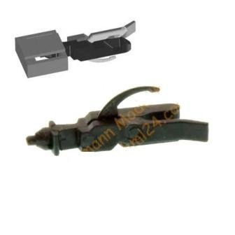

pcipov píše:Všetky staré BTTB spriahla na mojich vagónikoch som vymenil, ostal mi len tento jeden. Nechcem sa ho zbavovať, pretože najlepšie zo všetkých chodí po koľajniciach - asi kvalitný podvozok.
Vie mi niekto poradiť, čo je to za uchytenie spriahla a čím ho nahradiť, aby som tam mohol dať nový typ spriahla?
Ďakujem.
Šachta se dá otevřít, vyloupneš opatrně spodní víčko. Uvnitř je pružinka, která tlačí na kuličku u spřáhla a rovná ho do středové polohy. Náhrady od Tilligu jsou ke koupi například tady tady: http://ttmodelar.eu/index.php?route=pro ... ct_id=2085
Je potřeba aktivně hledat, kdo hledá, ten najde.
