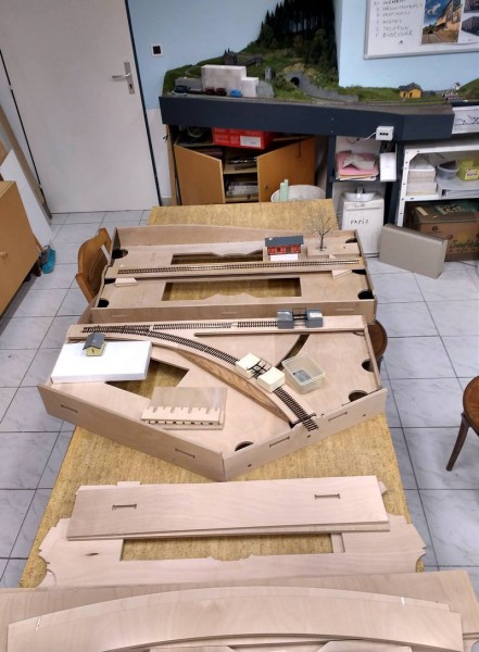

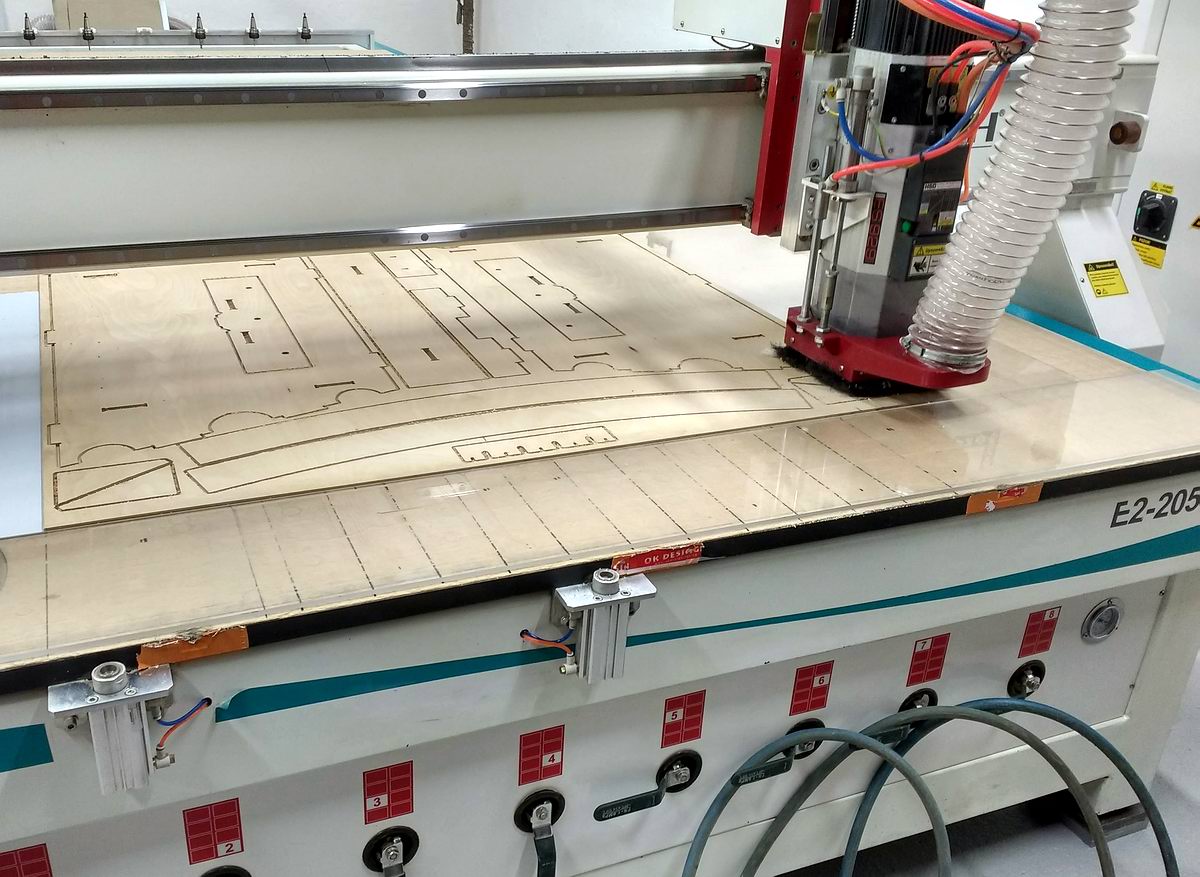

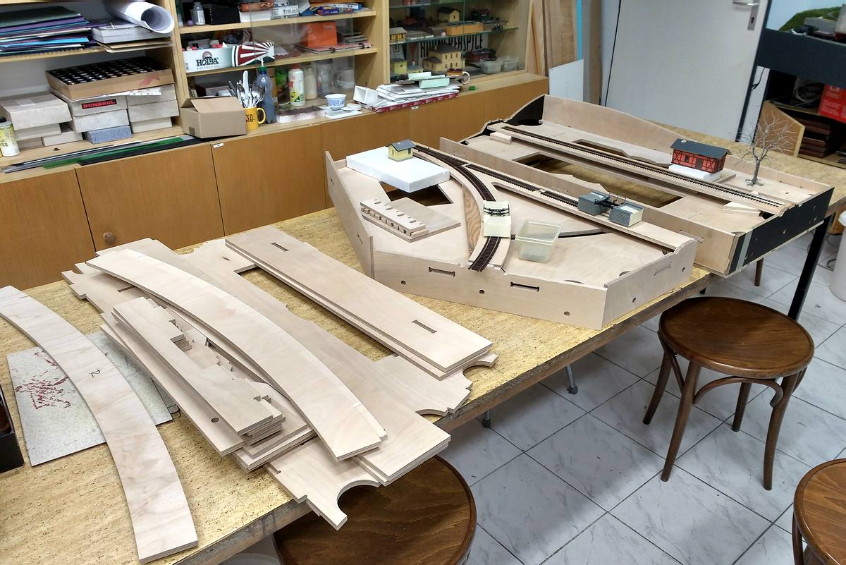

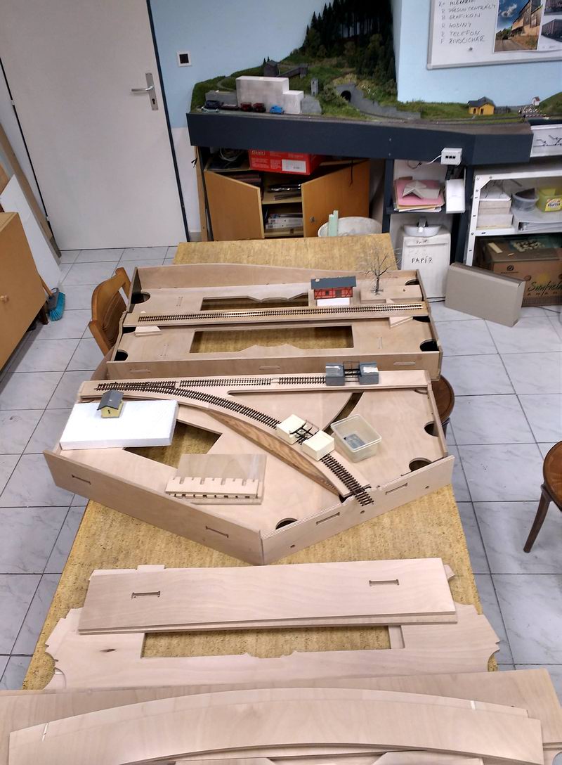

Takové to modulové frézování...
Příspěvekod michal_n_cz » pon 17 pro, 2018 10:54 pm
Zkoušíme tuto konstrukci modulů...

Příspěvekod look23 » úte 18 pro, 2018 10:23 am
Jakou maximální tloušťku materiálu to umí řezat?
H0, ČSD epocha IV, V - z21+MM
look23
Příspěvky: 1296
Re: Moduly H0 - Olomouc a okolí
Příspěvekod michal_n_cz » stř 19 pro, 2018 12:41 am
look23 píše:Jakou maximální tloušťku materiálu to umí řezat?
Hloubka frézování je omezena v podstatě délkou břitu frézy. Frézuje to různé deskové materiály jako plasty, dřevotřísky, MDF, případně bar. kovy. Asi nejsilněší jsem na tom frézoval dvě slepené 30 MDF (60) a plexi 40. Pod portál frézky samozřejmě vleze i silnější materiál - obrábět by šlo i něco silnějšího, ale jen do hloubky viz. výše.
