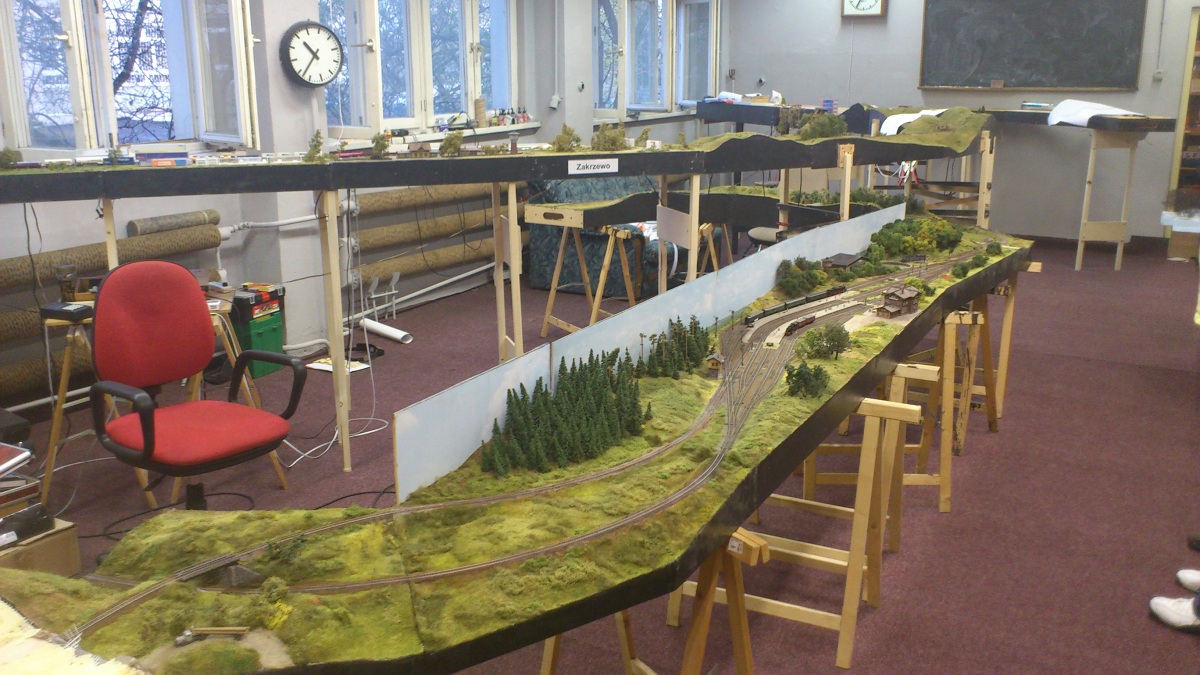

Re: Stoupání na modulech H0 z 1000 na 1300
Příspěvekod rawen » ned 22 dub, 2012 7:11 pm
Máš k tomu víc fotek nebo odkaz? Na té fotce to vypadá na pořádný náklon celé trati (i když uvážím vliv perspektivy).

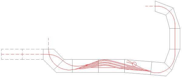

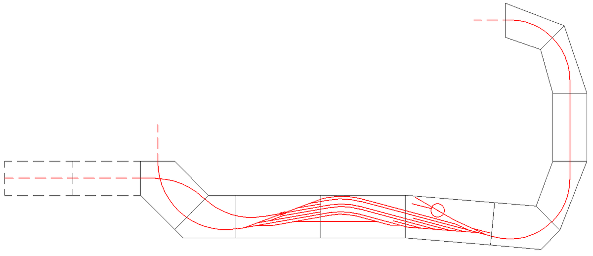

Příspěvekod milan ferdián » ned 29 dub, 2012 6:00 am
Zde je schématicky plánek stanice.Při pohledu na stanici mám ale pochybnosti zda jde vůbec stoupání ze 1000 na 1300.Připadá mi to jako klasické mimoúrovňové křižování tratí,otázkou je proč se trať nevrací zpět na původní nivelitu :?:
Příspěvekod dfrolek » ned 29 dub, 2012 7:01 am
Mě to připadá, že ten layout mají jenom rozhozený, a pro úsporu místa strčený na kozách pod těch 1300.. A to malé stoupání je mimoúrovňové křížení.. Já bych stoupání řešil sestavou obloukových modulů se spirálou.. v 1000 by vlak vjel do tunelu, v 1300 by z tunelu vyjel, ještě by mohl viaduktem překřížit trať v 1000 :D . Jaký by byl akceptovatelný poloměr oblouku? Předpokládám menší oproti normám. Vzhledem trati v tunelu. Zase aby neměly problém dlouhé soupravy.. Pardon, sestavou obloukových segmentů s normovanými čely.

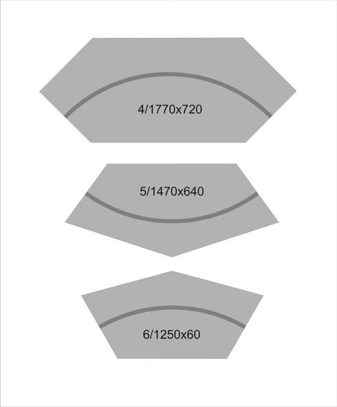

Příspěvekod dfrolek » ned 29 dub, 2012 11:10 am
Přikládám tvar, počet a rozměry segmentů, ze kterých by se spirála ev. skládala. Stoupání mi vychází přbližně 12mm na metr. Vzhledem k tomu, že by bylo kolejové napojení násobeno počtem smyček, snažil bych se udělat segmentů do celku co nejméně. Zase ale vycházejí poměrně veliké.. Kdo by se stím tahal.. Je o takové dílo všeobecný zájem, nebo je to jenom zájem některých "vzdorujících" skupin :D. R 1000mm

Příspěvekod Mcx » ned 29 dub, 2012 12:09 pm
Takové řešení má pro moduly několik dalších otazníků mimo konstrukci dílů (neb modul by to bylo celé)
- proč dělat "tunel", když právě moduly mi umožňují zážitek z jízdy volným terénem, v prostorách kde se moduly staví to jde
- součet odporu soupravy v oblouku + stoupání asi bude poněkud nad hranicí trakčních možností modelů, u modulů dost často bez bandáží.... a k tomu délka souprav 2-3 metry
Mcx
Příspěvky: 2857
Příspěvekod dfrolek » ned 29 dub, 2012 12:21 pm
Myslím, že to bylo probíráno výše. K tomu, aby lokomotiva vystoupala 30cm, potřebuje 30m. Při stoupání 10mm na metr. to je asi 30 modulů. U spirály by se to vyřešilo na 4 metrech čtverečních, podáno do motivu třeba telgártské slučky :D . Vychází mi to přibližně 4 závity (7cm na jednu otočku). Konstrukčně a pevnostně v tom vidím ten nejmenší problém..

Příspěvekod Pavel Dryml » ned 29 dub, 2012 1:15 pm
milan ferdián píše:A další aneb dle cipíska kopec v TT/1:120.Stoupání 20 promile,rozdíl 30,0 cm,délka soumodulí 36,0m :!: Na foto je jen část složena.
