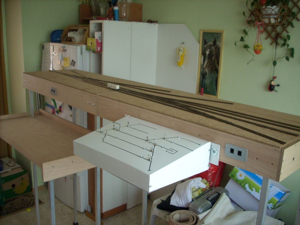

Když už nic,tak aspoň jsem stanici vybavil pracovním stolem a zafixoval jsem ovládací pult na modul.Manšinfírové budou obsluhovat své vlaky z druhé strany,tak jak v Kocourkově.

Příspěvekod depo201 » ned 05 srp, 2012 6:01 am
Milane, pult tedy bude striktně na zvolené straně bez možnosti prohození?

Příspěvekod milan ferdián » ned 05 srp, 2012 6:16 am
depo201 píše:Milane, pult tedy bude striktně na zvolené straně bez možnosti prohození?
Ne,protože dlouholetou praxi,je nejlépe když obsluze při jakémkoliv posunu nepřekáží nic v pohybu okolo jedné strany modulu stanice.

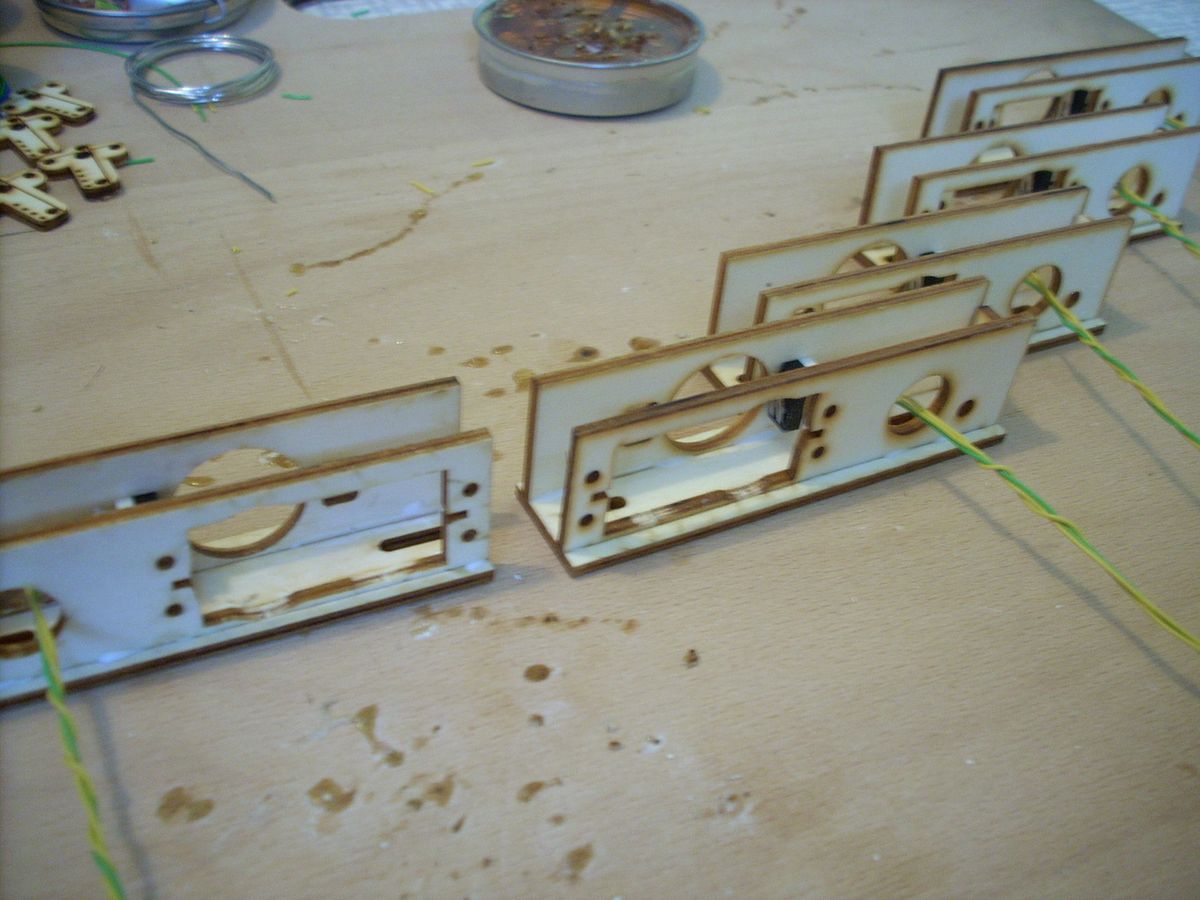

Na to,že je Blansko za dveřmi a já se teprve pachtím ze servomotory,je dosti silné kafé.Doporučuji kolegům z naší sekce,ať sem raději nekoukají :wink:

Příspěvekod milan ferdián » úte 09 říj, 2012 7:30 am
Tak je tu první dojem z této stavebnice servo přestavníku a kapku rozpačitý. :cry: Co se týče tvarů,výřezů tak vše sedí nachlup.
Co se týká samotné sestavení to už je horší.Jestliže není přiložen návod s pečlivým popisem celé montáže,tak z 90% vše končí v koši a modelář jde hledat další nový přestavník.
-mínusy-plusy-
-bez celkové kresby a to jak vypadá levý a pravý přestavník,si modelář není schopen udělat celkový obraz-
-mikrospínač musí mít naletované předem vodiče,kdo má potíže s pájením,výsledek je jasný-
-mikrospínač musí být předem před lepením,upevněn na boku tělesa-
-lepení jde rychle,díky přesným tvarům tělesa-
-servo nastavit pomocí kříže do středové polohy-(je v balíčku u serva)
-servo musíte upevnit bez nosiče přenosu spojené s vačkou-
-vytvarovat přenosový drát,musí být nákres jak má vypadat-
-přenosový drát nasadit na hnací kolečko a na to teprve umístit vačku,je třeba nákres,jak-
-přišroubujete hnací kolečko s přenosovým drátem a vačkou na servo,při nasazování si musíte neustále hlídat středovou polohu serva,zde velmi rychle zjistíte,proč jste nemohli tento úkon,udělat předem-
-zafixovat kříž na přenosnou tyč jde snadno a zalepit-
-nejdříve musíte nasadit druhou stranu přenosného drátu na kříž,na kterém již máme našroubované nosné šroubky samotného táhla k výhybce a potom vše vložit do tělesa a zafixovat fixovacím šroubkem-
-teď nastává nejdůležitější chvíle,musíte ručně vyzkoušet zda vačka spíná v pořádku mikrospínač-
-zafixovat celé těleso serva k výhybce-
-nastavit táhlo,doporučuji horní konec táhla malinko zahnout
-stále nemáte vyhráno,protože jen ručně jde zjistit a zkontrolovat zda proud do srdcovky jde správným směrem-
Dalším nedostatkem je samotný materiál tělesa,je měkký.U všech šroubků si dávat velmi pozor,aby jste nepřetáhli.Mikrospínač je defacto alfou a omegou,protože nejde posunovat dle potřeby vůči vačce a při špatném umístění,neplní svou základní funkci,což znehodnotí celkové vaše úsilí.Upevnění mikrospínače je nadoraz a jakmile utáhnete šroubky,tak jak šroubky,tak i samotný mikrospínač se zaryje do materiálu.
Je to škoda,z důvodu použitého materiálů,z nemožnosti nastavení polohy mikrospínače,nepředpokládám dlouhou životnost servo přestavníků a začne opětovné hledání,tak který :?: :?: :?: Tato varianta servo přestavníku se nehodí pro svoji složitost kompletace na běžné kolejiště a pro začínajicího a běžného modeláře.
Vy co si troufáte na tuto stavbu,chtějte komplet všech dílů,to znamená i šroubků,táhel a přenosového drátu.Shánět něco dodatečně se nevyplatí.
Příště bude,jestli servo vůbec funguje.

Příspěvekod Morris Zapp » úte 09 říj, 2012 7:57 am
Chlapci, chlapci - proč vy si to děláte tak složitý..??
:roll:
Přijeďte se někdy podívat na Kouřim, Cukrovar, atd.: držák serva je jednoduchý kus plechu, na něm je dvěma šroubky uchycené servo, na jeho ramínku drží struna. Nic jiného tam není - v jednoduchosti je síla. Namontuje se to pod výhybku jen tak halabala odhadem - veškerá nastavení (krajní polohy serva, polarita srdcovky, rychlost přestavování) se dělají elektronicky pomocí nastavovacího nástroje.

Příspěvekod milan ferdián » úte 09 říj, 2012 8:04 am
Morris Zapp píše:Chlapci, chlapci - proč vy si to děláte tak složitý..??:roll:
Bohužel :oops: .Uvidíme ještě jak vše bude fungovat s elektronikou.

Příspěvekod Morris Zapp » úte 09 říj, 2012 8:45 am
Dan Buchtela píše:Já dobře vím, proč na modulech neexperimentuji a používám jen vyzkoušené a osvědčené metody.
No, ono je to trošku jinak: v Kouřimi původně bylo "osvědčené" a "robustní" průmyslové řešení (ESU switchpilot). Po prvních zkušebních jízdách šel z jednoho zhlaví switchpilot ven hned, na druhém zatím zůstává (jenom do doby, než na něj vlítnu a půjde ven taky). Namontoval jsem tam tenkrát prototypové ovladače serv od kolegy - a od té doby chrochtám blahem a nedám na ně dopustit. Jo a držáky serv byly od začátku jeho provedení: jednoduchý kus plechu, poctivá kovářská práce, nic se nenastavuje.
V Cukrovaru byly původně přestavníky Conrad: po několika málo setkáních fyzicky dosloužily, šly ven a místo nich je stejná technika, jako v Kouřimi (na rekonstruovaném zhlaví). Naprostá spokojenost, jak s maximálně jednoduchou montáží, tak s pohodlným nastavením a pak se spolehlivým provozem. Navíc ovladače umožňují přímo na nich realizovat jednoduchou logiku: třeba spolupráci odbočné výhybky vlečky s návěstidlem, které ji kryje.

Příspěvekod radeksindy » úte 09 říj, 2012 9:17 am
Musím říct, že celkem nechápu, kde se vzala ta obliba serv. Původně se modelářská serva začala na železničních modelech používat pro pohony, kde není potřeba snímat koncovou polohu a zároveň celkem přesně stavět. Návěstidla, vrata do výtopny a podobně. Pak někdo přišel s nápadem použít to na výhybky, to je pořád ještě v pohodě, ale nechápu kdo se pokusil k tomu přidávat ty koncáky. Pak z motáže vniká takové harakiri, nemluvě o tom, že nikdo neví co se bude dít, až se to pár let bude vozit na setkání. I koncáky na Fulgurexu jsou občas k posr*ní, ale jak chcete toto seřizovat za provozu, to nevím. Celé servo je zařízení, kterému můžu důvěřovat rozhodně více než jakémukoli bastlu, kterým se to opentlí a bude dávat info o poloze.

Příspěvekod vvitty » úte 09 říj, 2012 9:22 am
Ale to nemaji byt koncaky ve smyslu zjistovani zda servo dojelo, mely to byt prepinace pro srdcovku, pokud se nepletu ?
