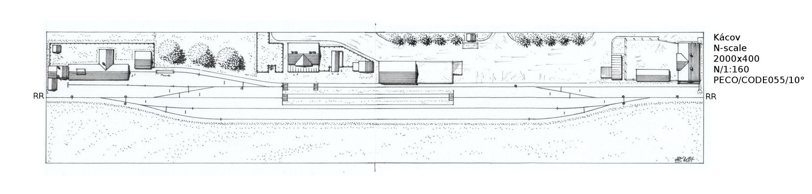

Já jsem tu poznámku nemyslel nijak špatně, pokud to tak někomu připadalo, omlouvám se. Byl to prostý dotaz.
Modul Kácov který jsi tady prezentoval je v podstatě totéž jako můj Čachnov, ten má jen o jednu kolej míň.

Ivan píše:
HonzaM píše:Obrázek
Tak tohle rozhodně není přechod z dvoukolejky na jednokolejku! ;-)

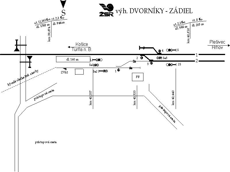

Příspěvekod Michal Berec » stř 18 kvě, 2022 1:50 pm
Ahojte, trochu som patral a nasiel tento plan, mozno niekomu pomoze.
*zdroj - Vlaky net.sk
Pekny den
Michal

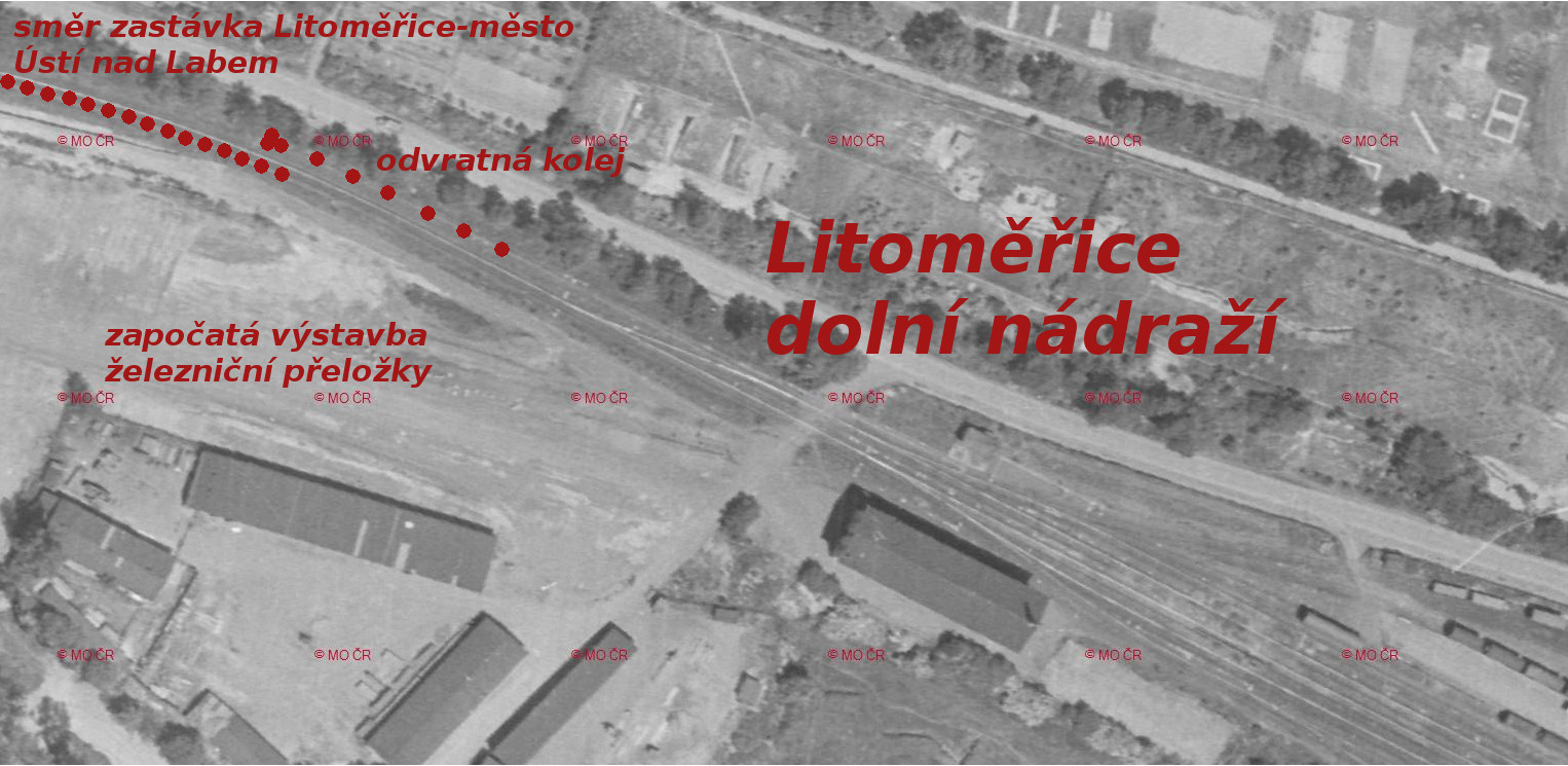

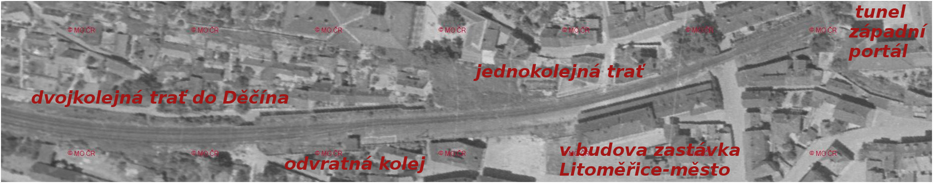

Příspěvekod milan ferdián » ned 05 čer, 2022 12:56 pm
Morris Zapp píše:
HonzaM píše:Znáte někdo takovou situaci v reálu?
Ahoj Honzo! Litoměřice před přeložkou mimo tunel.
Sašo potvrzuji. Horní snímek je z roku 1957. Ukazuje přechod dvojkolejné tratě na jednokolejnou s odvratnou kolejí, následuje zastávka Litoměřice-město s mohutnou výpravní budovou, tunel o délce 350 m, otevřen 1874, v provozu do roku 1958.
Dolní snímek je navazující jednokolejná trať z tunelu do železniční stanice Litoměřice dolní nádraží. Dole vlevo jde vidět započatou stavbu přeložky železniční tratě.
-m-

Příspěvekod Morris Zapp » ned 05 čer, 2022 6:10 pm
Milane, perfektní podklady, jako vždy! (chybí tady emotikon palec nahoru)
Kdyby si někdo chtěl postavit tu mohutnou budovu té zastávky, tak přímo v ní uvnitř je její plán veřejně vystaven. Byla tam i lávka přes kolej rovnou do budovy, která tomu dává šmrnc.
