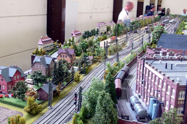

Místo polemiky co je přáním skupiny Fremo H0-Hauptbahn – zweigleisige Module – NEM, nesmíme zaměňovat přání za podmínku účasti na setkání - to není totéž :D takže výběr výhybek záleží na tvůrci modulu s přihlédnutím k obecným požadavkům i směrům uvedených v tzv. normě Fremo. A účast na setkání - to záleží na parametrech stanovených pořadatelem.
Ale vraťme se k tématu - dvojkolejná stanice na hlavní elektrifikované trati..... otázka - máte představu jak udělat elektrifikaci, proti tomu je výběr výhybek zanedbatelná prkotina. ČSD hlavní trať - to bude střídavina či stejnosměrná?
Použití sloupů - továrně se téměř nic vhodného nedělá, napínání ..... další "drobnosti" - to už vůbec ne.
Dále k modulové stanici patří - skladovací prostory modulů, přepravní kapacity na setkání (i když je otázkou kdy nějaké setkání bude) a samozřejmě lidská kapacita člověkohodin na stavbu.
Kolik to bude mít kolejí?
Můj názor - hlavně nejdřívě si vyřešit na menším projektu elektrifikaci ČSD na modulech!

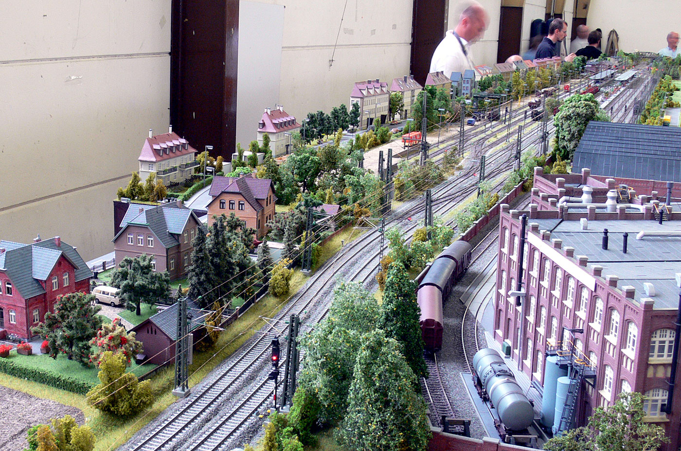

Pěkná stanice Rothenburg postavená na výhybkách ROCO, dnes tedy neodpovídá "směrům, normám" Fremo :wink: :

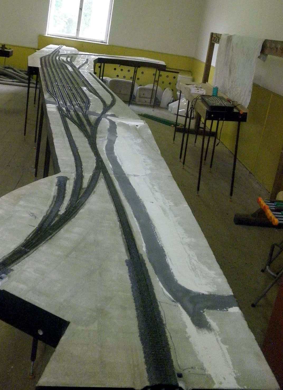

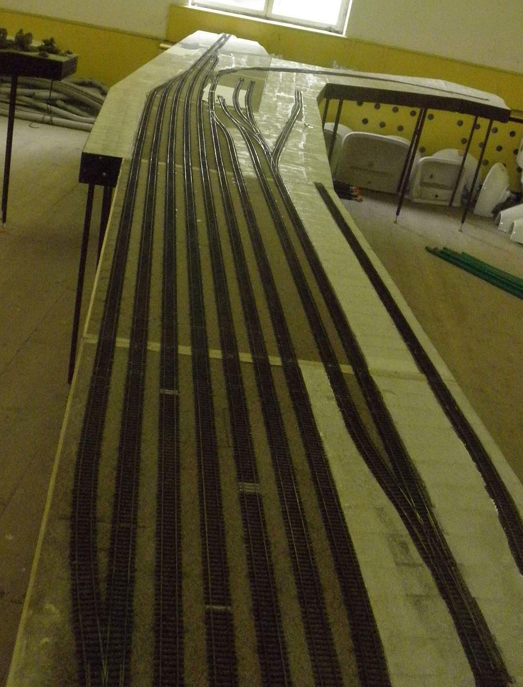

I když v Olomouci Radek M. s elektrifikací dvojkolejných modulů začal, měl by tam mít i elektrifikovanou spojku a... tím se dostaneme na jednokolejnou trať... no a snad se do toho pustíme i my, ale ..... kdo udělá aspoň jednu stanici...
Ale lepší by bylo pro elektrifikované moduly vlákno... pokud už tady před časem nebylo?
V Kunčicích Dašek trolejovat již kolejově hotový Vratimov nechce - to je ta stanice na hlavní trati :o je to obluda :roll:, fotky jsem vzal z Daškového "rajčete", je to přechod z dvojkolejky na jednokolejku + vlečky

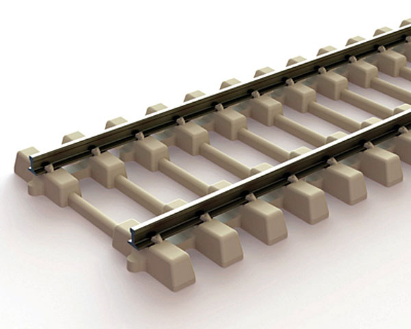

Ale zpět ke kolejím - zajímavou alternativu pro kolejivo mi poslal syn - PECO Code 75:
https://weinert-modellbau.de/shop/peco/peco-code-75-flexgleis-betonschwelle-bi-block-detail
tento typ pražců se objevil u ČSD začátkem 60. let, po vzoru SNCF a nějakou dobu byl populární - najdete ho na mnohých fotografiích

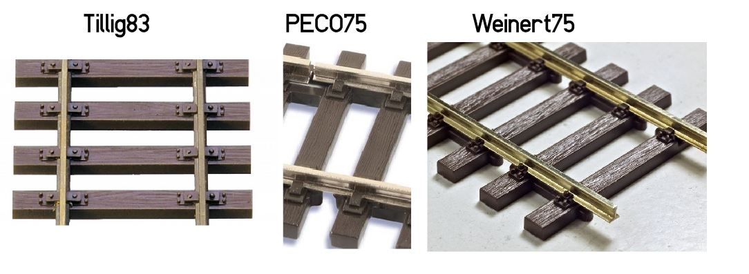

A ještě přispěju jedním obrázkem - porovnání flexikolejí, resp. upevňovadel.
cer.t

Sice z toho moc moudrý nejsem, ale vidím u Xa, že na styku je osová vzdálenost 48 cm (tedy 5,5 mm v H0) a ostatní pražce v průměru 77 cm (8,8 mm v H0). Změril jsem PECO a to má osovou vzdálenost 7 mm, takže stojí za úvahu dávat pražce dál od sebe. No ale to by chtělo nějakou šablonu, už se vidím, jak to ručně měřím :D
Jinak ještě k porovnání kolejiva, viz můj příspěvek výše. Po prostudování stránky Správy železnic bych tedy řekl, že nejblíže rozponovému upevnění převažujícího u ČSD není vůbec nic, Weinert bohužel přesně odpovídá žebrovým podkladnicím ("zvonkovému upevnění"), a ten zbytek výrobců něco napodobuje, možná Tillig by se rozponkovému přiblížil, ale s jejich flexi se zase pracuje hrozně.
A ještě kdyby to chtěl dotáhnout někdo k dokonalosti, tak tu kombinaci rozponek a vrtulí, to by byla machrovina. Pak už to bude exkluzivni FREMO Fine nebo 87.... :D
