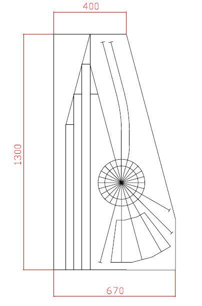

Ne že bych neměl co dělat, vždyť ani původní layout ještě zdaleka není dokončen, ale potvrzuji slova Marka Twaina o tom, že fantazie je nejlepší způsob úniku před realitou. Jistě to znáte taky. A tak si v hlavě hraju s myšlenkou na nový modul s točnou Roco TT, který by měl splňovat následující zadání: maximálně kompaktní; zásobník vlaků a lokomotiv k výše prezentovanému layoutu ZRE; otáčení parních lokomotiv; skryté nádraží(čko); ale zároveň jakési dioráma inspirované pobočným depem ZRE v Liberci, které zmiňuji v předchozím příspěvku; průjezdná hlavní kolej využitelná i jinak univerzálně v layoutu; možnost pozdějšího rozšíření na čtyřkolejnou stanici; po zakrytí bednou z plexiskla vitrína na modely, atd...
Použité výhybky Tillig EW2. Napojení na stávající layout zhlavím s výhybkami, na opačném zhlaví pouze lehká zábrana na šrouby do čela, čímž by vznikl myšlený řez předlohou a v praxi provozně "Kopfbahnhof" ala Masaryčka.
Než to budu dál rozkreslovat v cadu, předkládám skicu do zdejšího pléna kolegů-odborníků k oponentuře.

Předpokládám, že tu první výhybku asi nebudeš řezat vejpůl, takže celé se to bude posouvat níž. Vejdeš se potom? Vlastně napojení točny nemusí být přímou, může tam být oblouk do vedlejšího paprsku.

...nemělo by. Výhybky jsou samozřejmě celé, ale pouze schematicky vyneseny. L 166 mm, 15°, osová vzdálenost kolejí 44. Modul začíná výhybkou. Napojení točny přímou kolejí pod úhlem 15° od traťové mi vychází jako optimální využití prostoru. Zkracovat to už nechci, protože by nebylo dost místa na odstavení souprav na staničních kolejích.

Malé a příjemné depo a SN :wink: . Nastálo by jen za zvážení tu první vjezdovou výhybku nahradit trojcestnou a k ní napojit i tu prvni kusou kolej od točny, aby točna měla dvě vjezdové /výjezdové/ koleje?

Přiznávám, že jsem taky původně na kraj maloval trojcestnou výhybku. Ne kvůli druhému vjezdu k depu, ale abych ušetřil délku. Jenže ta od Tilliga má 2x R353. Zatímco EW2 má R631. A to mělo pro mě větší váhu než délka kolejí. Nepatřím k tahounům modulových setkání, kteří každý rok křižují Evropu, a nemám ani tu ambici, ale mám pocit, že rádius 353 by ten modul definitivně odsunul do nižší ligy, čistě na úroveň domácího hraní. No a když už se jednou patlám s těmi fremáckými čely...

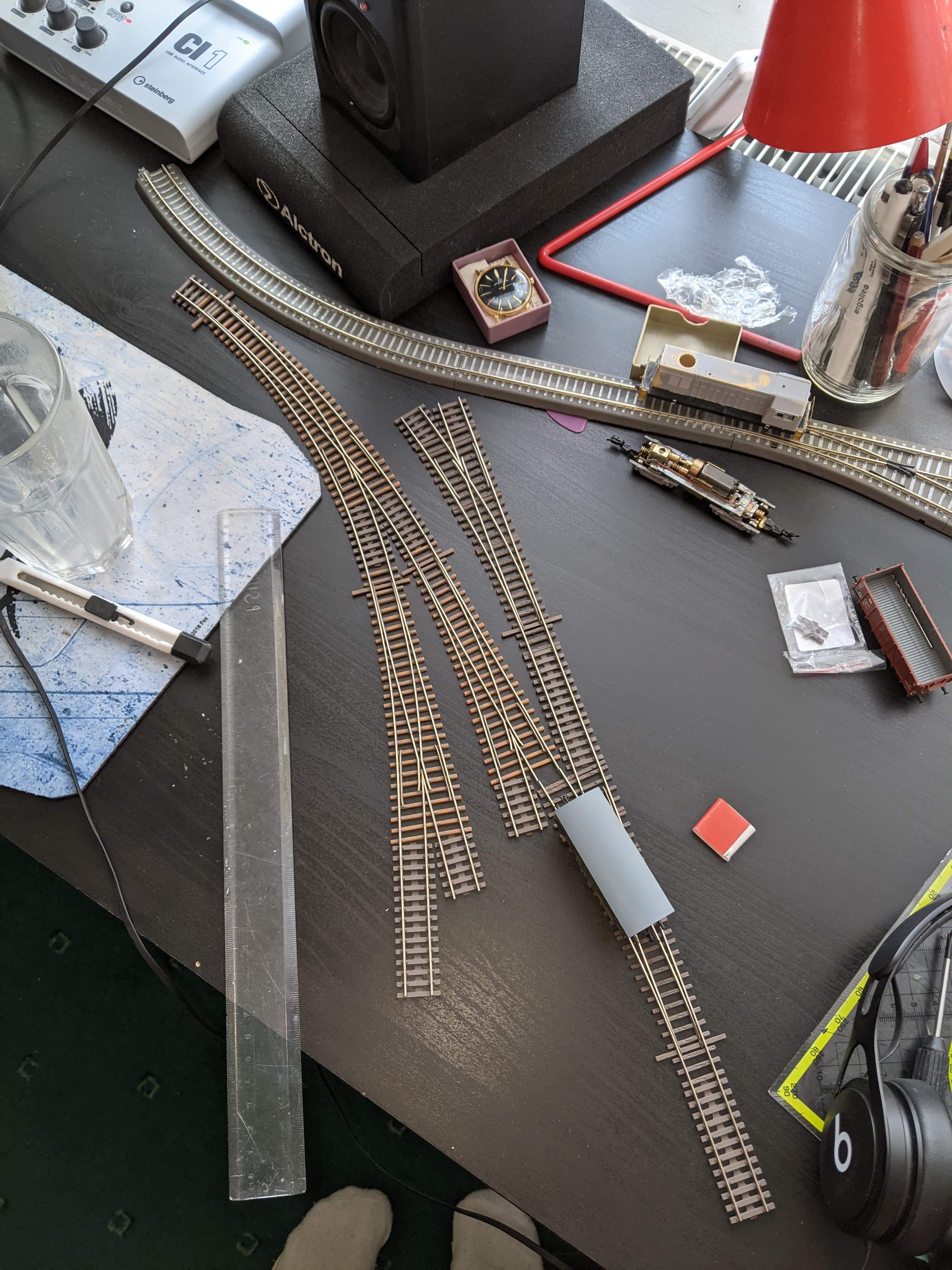

Já to sem přecejen postnu, abych udělal KK reklamu. Tohle jsou vlastně EW2, nebo tedy takový hybrid mezi 1:2 zkrácenými A6 a EW2. Poloměr je 631mm, úhel odbočení 12° a sečné jazyky. Oblouková je 631/400 a taky odbočuje od 12°. Jen výhybka na dřevě vedle obloukové je 15° a točí až za srdcovku. Kolejivo code 60 to pro mně posouvá trochu jinam, než kde je Tillig, a přitom to vychází cenově líp, než filigran.

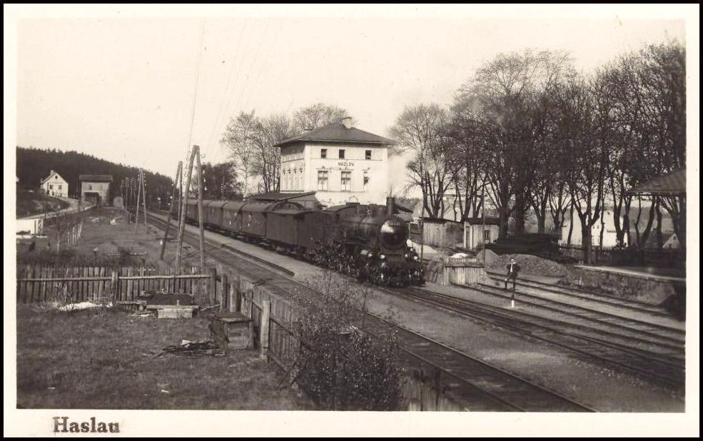

Zippich: V době, kdy Max Barth ten model tvořil, s největší pravděpodobností na místě nežili žádní občané používající českého jazyka, takže nápisy na modelu by asi byly jenom německé... Prvorepubliková nařízení sice o úředním jazyce říkala něco dost jednoznačného, ale jak se dodržovala, o tom svědčí neutuchající kritika v českojazyčném tisku z jiných míst ještě i ve 30. letech (ve vztahu ke kolejové dopravě a nápisům se dochovaly četné stížnosti třeba na elektrickou malodráhu v Jablonci nad Nisou), takže něco podobného by se zřejmě dalo čekat auch in Engelsberg.
Ale mohu se samozřejmě mýlit. Máš nějakou dokumentaci skutečných stanic a nápisů z té doby?

Hank: Fotek a informací z té doby je velmi málo. Nicméně jazykový zákon z roku 1920, o kterém se zmiňuji v jednom z předchozích příspěvků, platil jednoznačně, a subjekt Výmarské republiky ho dodržoval nejen proto, že si nechtěl zadělat na problémy v poněkud politicky citlivém zahraničí, ale i z důvodu prestiže, aby ukázal, že je spolehlivým dopravcem, dbalým pravidel. Důkazem, že DRG se vůči ČSR chovala možná až příliš korektně je fotka nádraží z DRG trati Cheb-Selb, kde je v tehdy převážně německém Hazlově na budově dokonce pouze český nápis (pramen Wikipedie), což považuji za pozoruhodné.

Zippich: Ano, míst bez českých názvů bylo v zemích Koruny české začátkem 20. století množství tak řečeno větší než malé, z těch známějších mě napadá třeba Röhrsdorf, který dostal český název Svor až v r. 1947.
