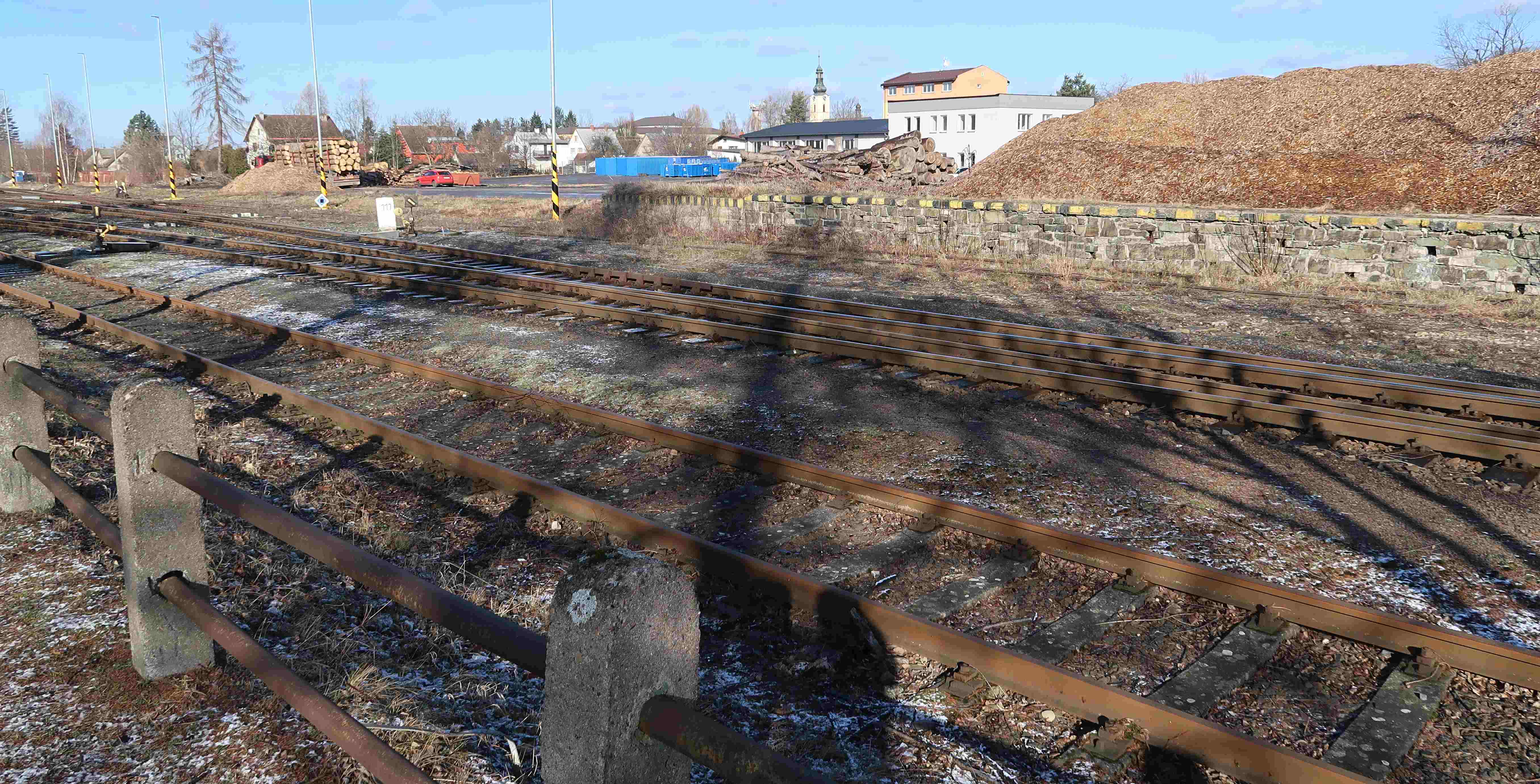

Tady je stav rok 2008 . V místě kde bývalá dražka pro svoz kulatiny na katr vyrostl velký strom.

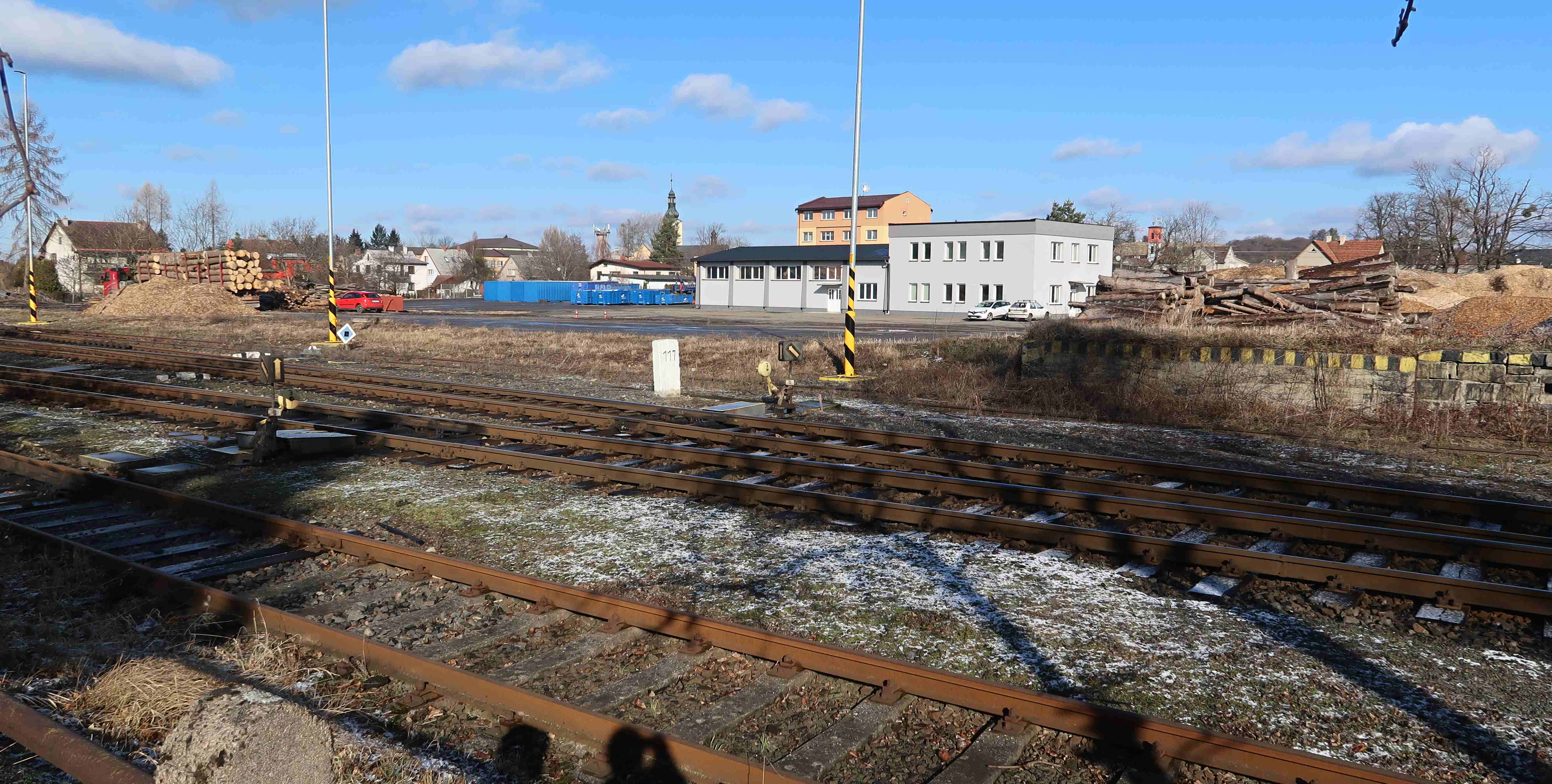

Dnešní stav 2020
Tak a tady v mistě kde je červené auto , vybuduji na modulu katr. Rampa bude sloužit ke svozu kulatiny a ne na uskladnění okoru.

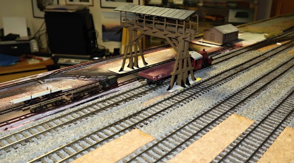

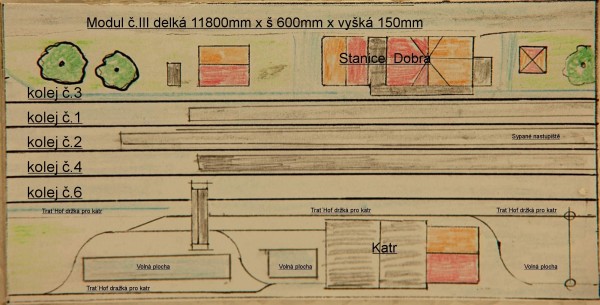

Modulové provedení.
Staniční budova bude stavebnice od firmy Vollmer, budova od šéfa stanice, stavebnice od Radka Maliny,pila stavebnice Vollmer, jeřáb ES-Pečky,drážka imitace od firmy Auhagen. Kolejnice a pražce Tillig. WC ještě nevím.Stromy vlastní výroba.Štěrky místní lom a vlastní sítka. Tráva Model Scene foliaže.
Malůvka.Moje představa.
Modul z osazenýma kolejemi částečně už jsou záštěrkováne.
Jeřáb na vykládaní dlouhé kulatiny. Jeřáb jsem koupil stavebnici od firmy Auhagen. Ale bude od firmy ES-Pečky .Pod jeřábem vedou koleje drážky pro svoz kulatiny na katr.

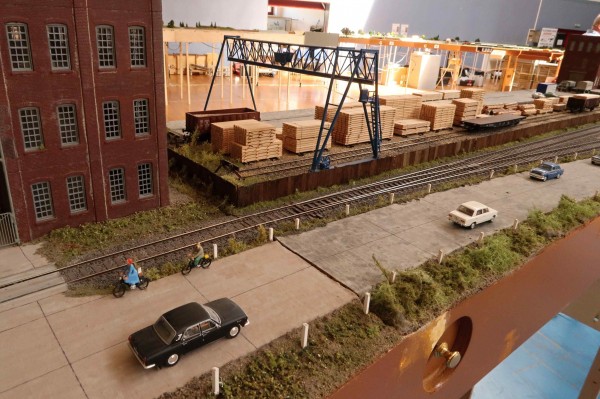

Tak a tady portálový jeřáb v provozu na modulových setkáních.
IV. Ep. v polsku ve Wolowie.
Tak tady jeřáb nestíhal z vykládkou,dokonce pod nim projížděly manipulační vlaky tažené ,,Gagarinami,,To je Polský název pro naše ,,Sergeje,,

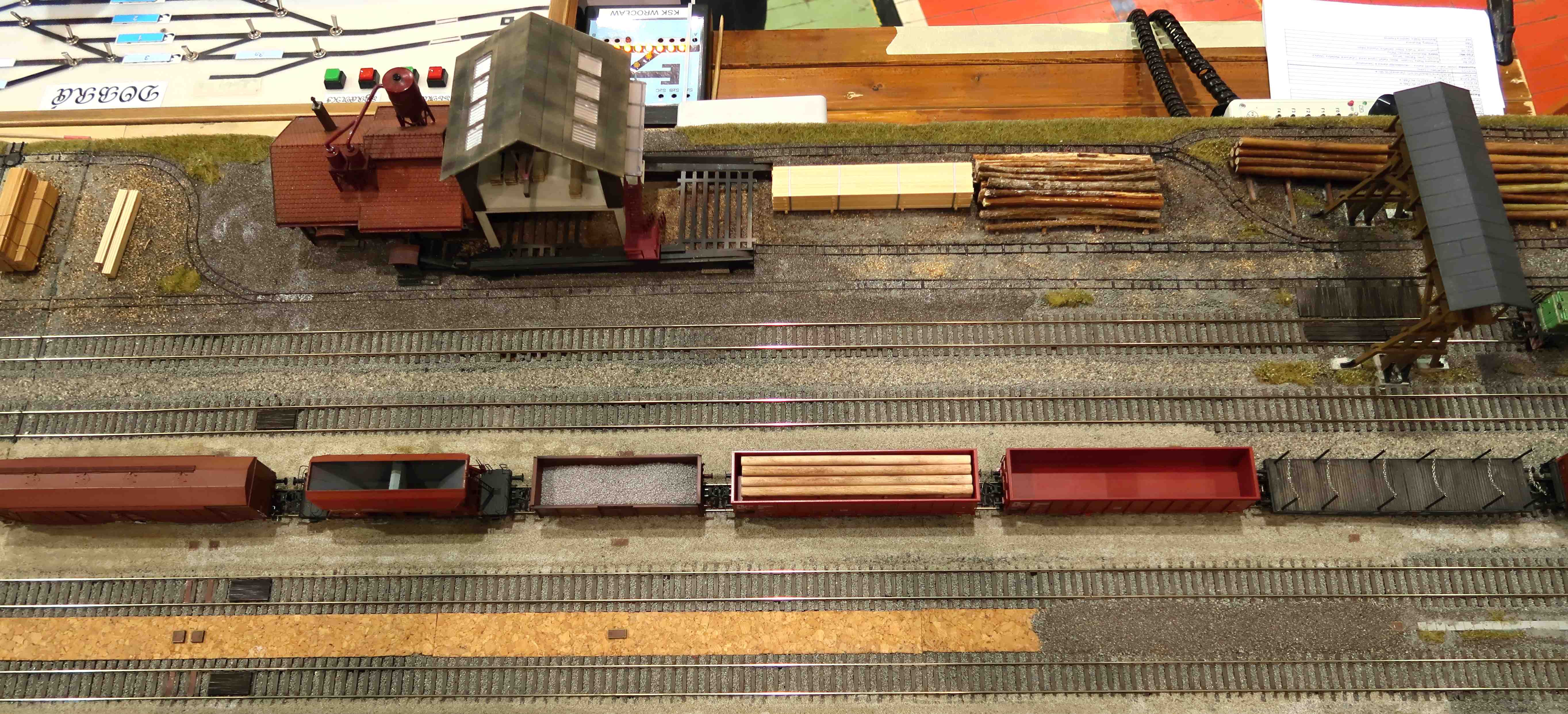

Ještě přidám foto z provozu.Letecký pohled.
V provozu na modulovém setkání.

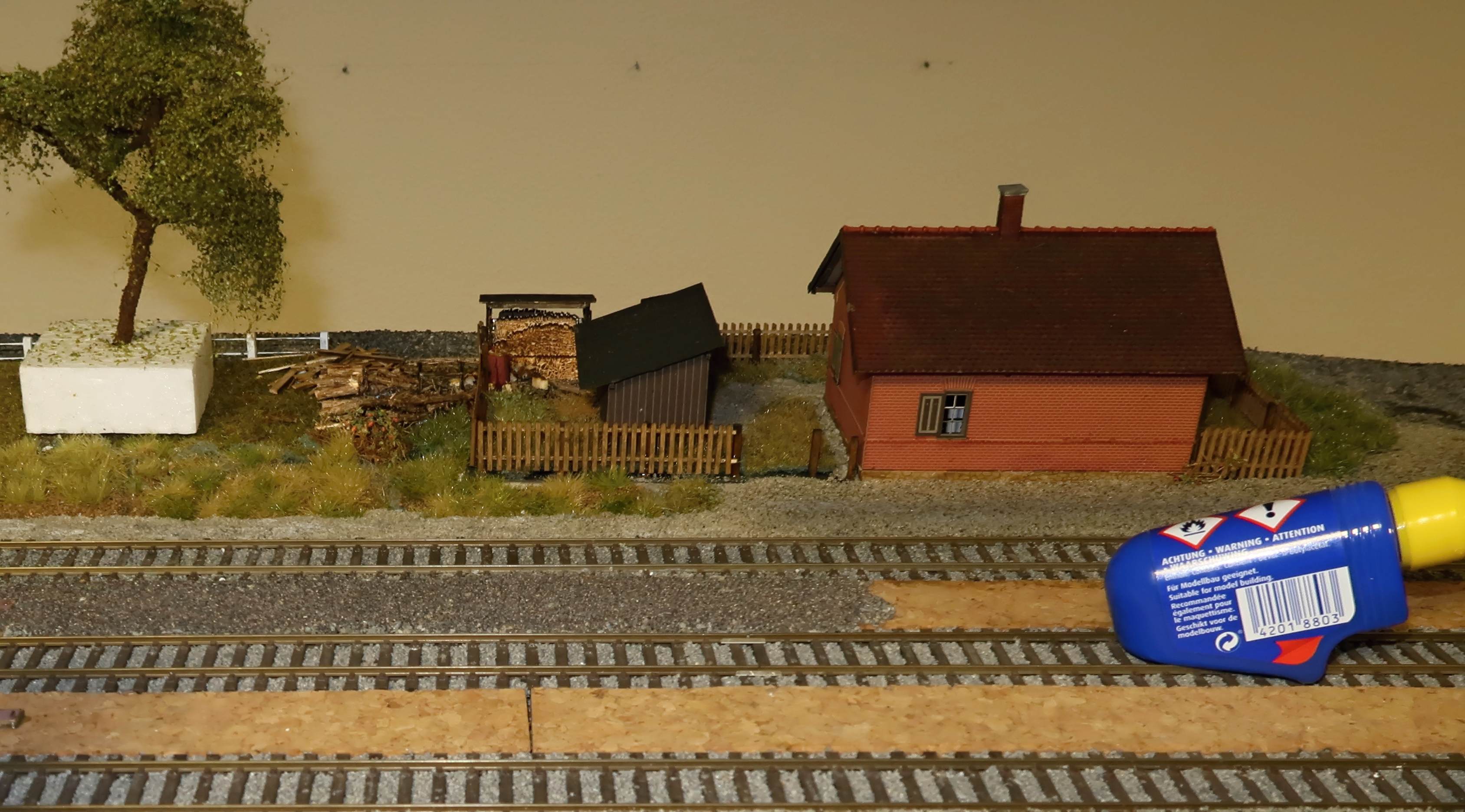

Na modulu je taky znázorněn domeček od pana výpravčího.Model je od Radka Maliny je to papírová stavebnice lejzrem vypalovaná.
Oploceni Model Scene.Na zatravněni používám foliáže taky od Model Scene.
Tady je skutečnost rok 2008

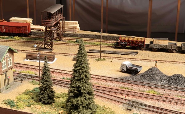

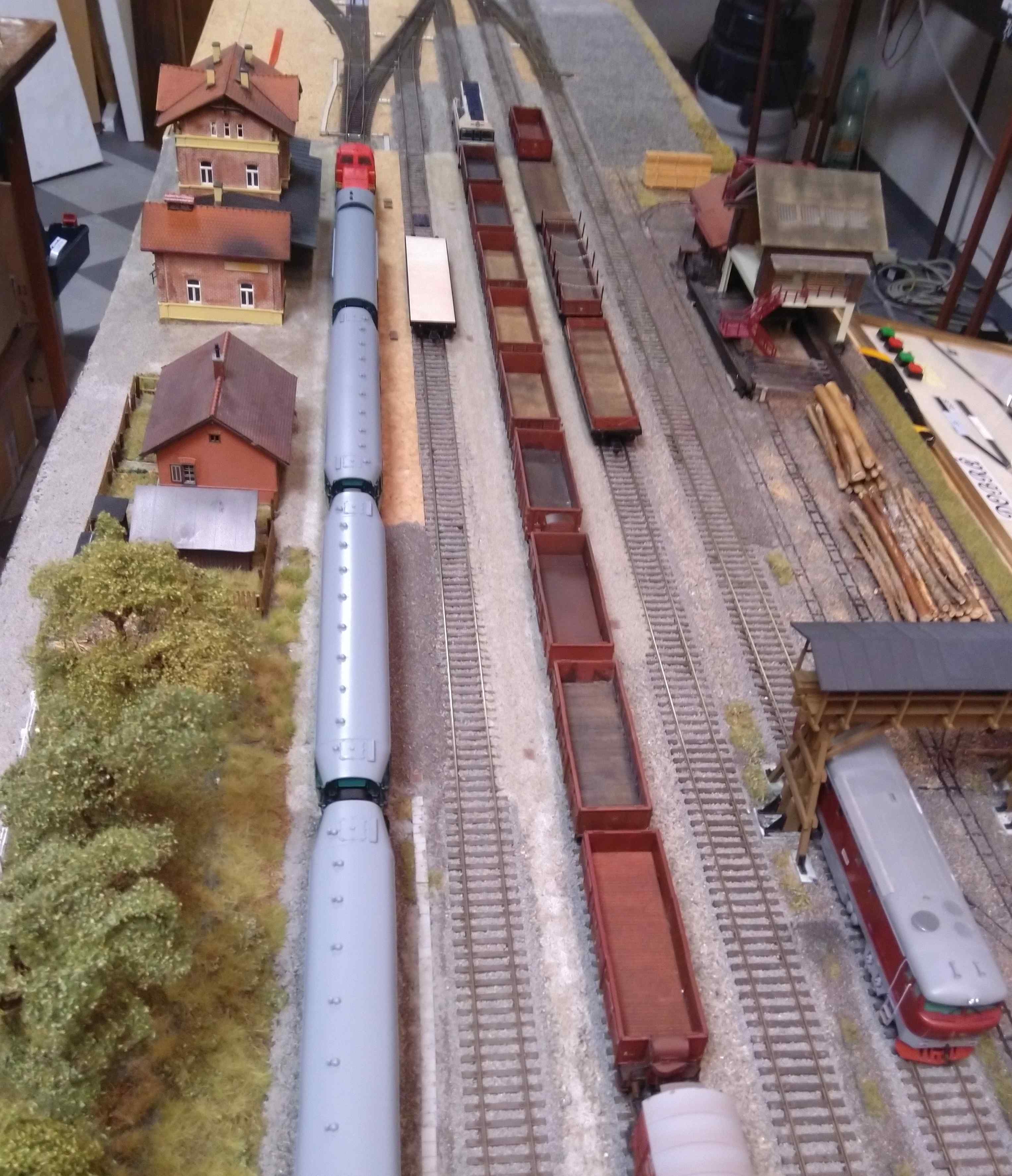

Tady je foto modulu dnešní stav.
Pohled z dronu.

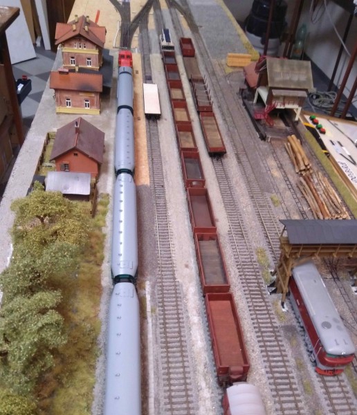

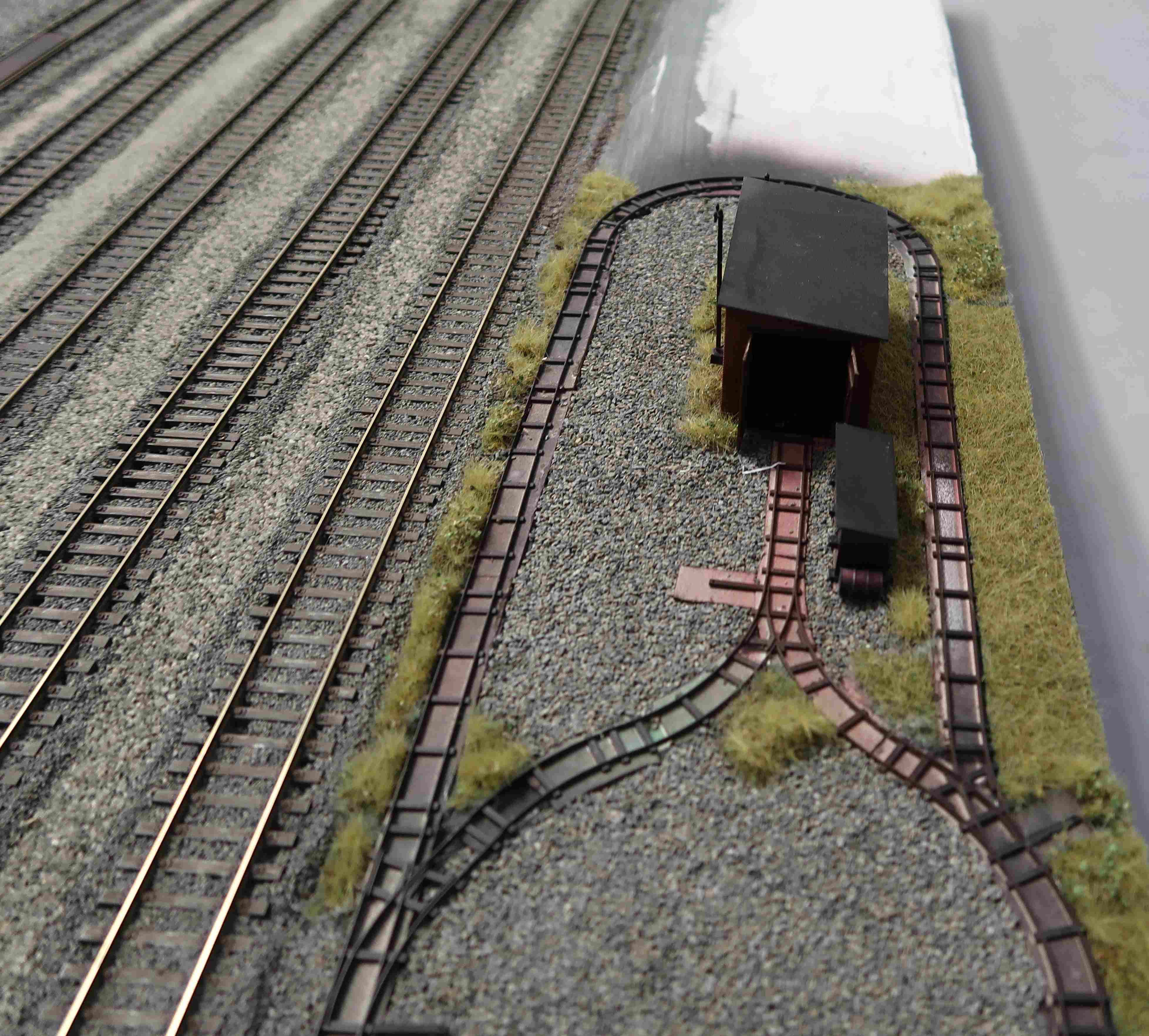

Další modul je modul tzv.Sklady.Pohled z dronu.
Bíly flek to bude skladiště stavebnin.Vedle bílého fleku je depo pro drážku katru.
Dole sklad uhlí a sklad materiálu ,kolejová váha.
Sklad materiálu a kolejová vaha.
Depo kolejové úzkorozchodné drážky katru.

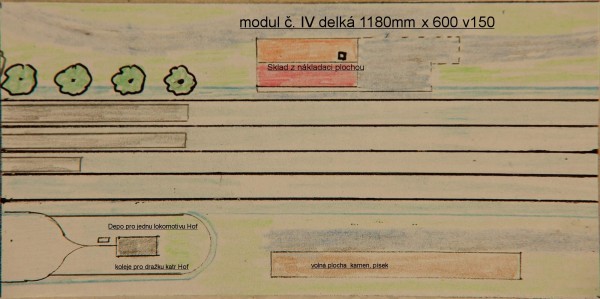

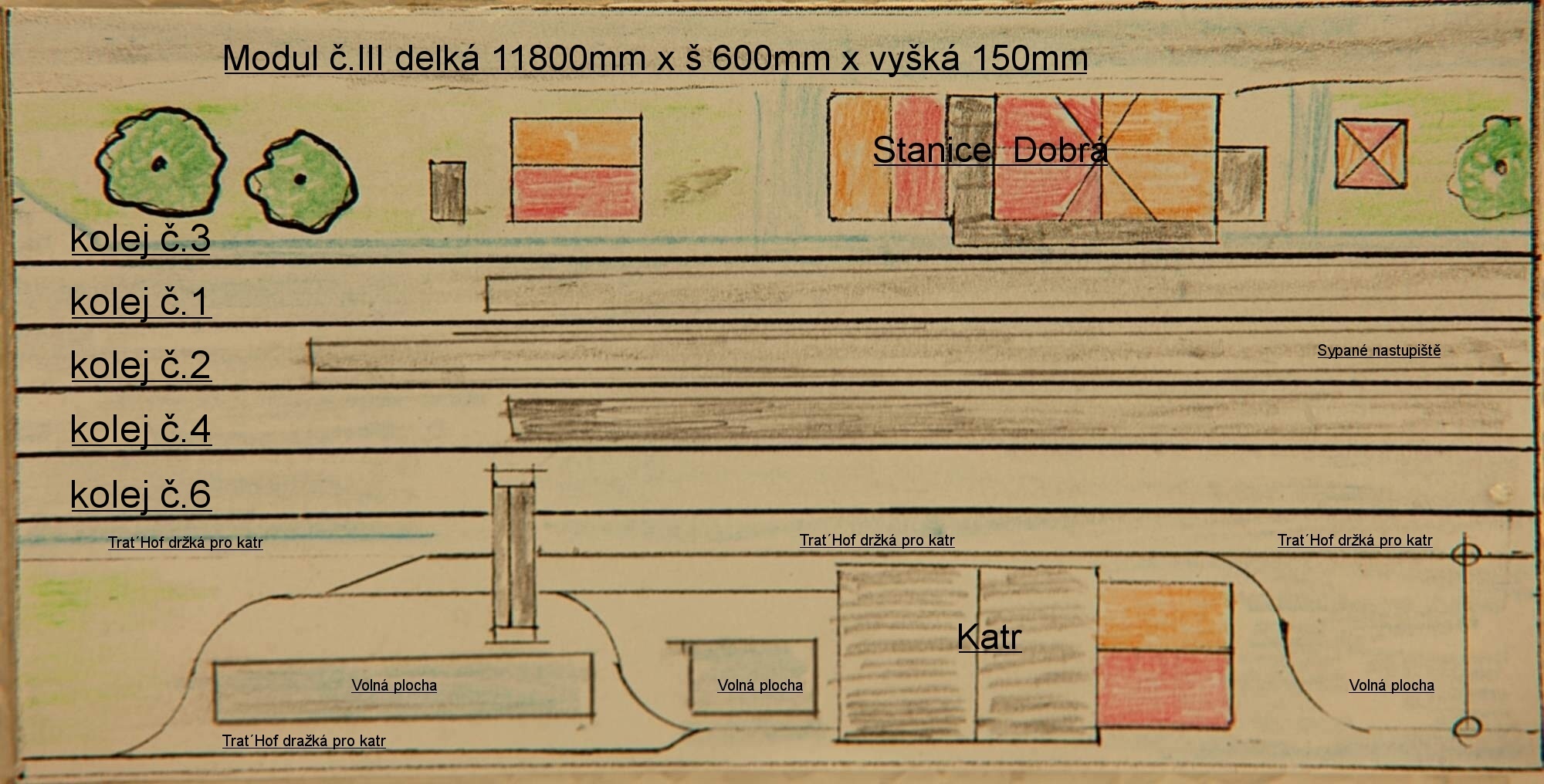

Můj nákres modulu ,,sklady,,

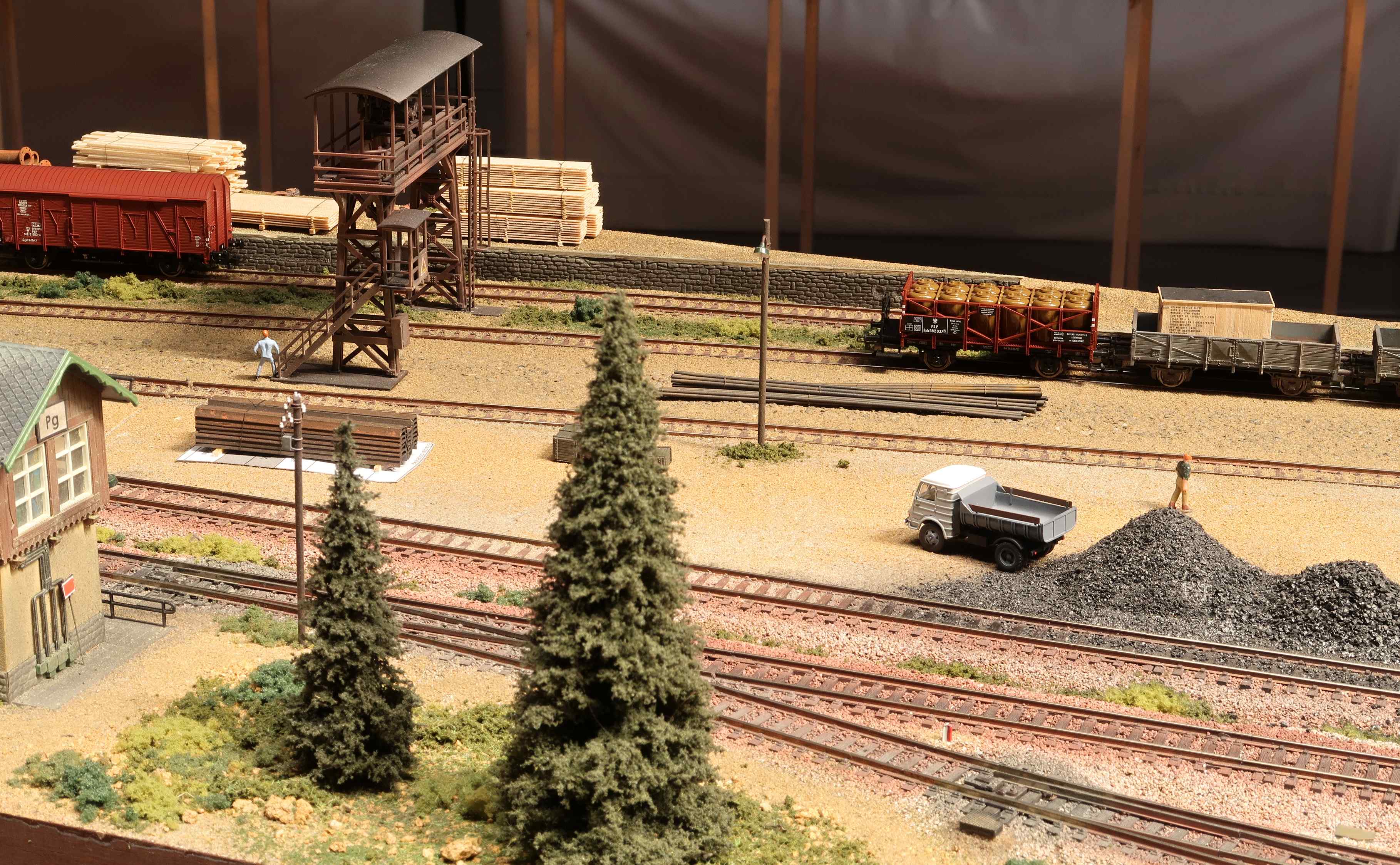

Sklad v Dobré rok 2008 . V místě rozvaděče na modulu jsem umístil kolejovou váhu.
Sklad v Dobré rok 2013

Příspěvekod Mcx » pát 28 úno, 2020 8:43 am
Ahoj Honzo,
pěkné, nakonec já jsem Dobrou viděl v provozu loni. Měl bych námět na vylepšení štěrkování. Podle fotek máš jeden štěrk v koleji a mezi kolejemi vysypáno jiným - ale ten je hrubší než v koleji a to má být naopak. Ten v koleji má správnou zrnitost, ovšem mezi kolejemi je třeba přesypat jemnějším - spíše skoro prachem, kamennou drť přes jemné sítko, může být i trochu jemné hlíny. Stejně tak plochy mimo koleje u té pily, jemný štěrk, spíše prach a doplnit hlínou jemnou a ne jednolitě stejnou barvou - někde více hlíny někde prachu jedné barvy kousek dál trochu jinou - je třeba "rozbít" jednolitost plochy.
Mcx
Příspěvky: 2857
Re: H0 moduly-veteran
Příspěvekod veteran » pát 28 úno, 2020 12:07 pm
Ano Milane máš naprostou pravdu. Osvědčila mi se metoda co se tyče cest, chodníku ,zasypu koleji, vše dělat podobným způsobem jak ve skutečnosti.
Napřed hrubý makadam pak jemnější vrstvy ,má to jednu velkou výhodu povrch pak nepráská .
Tím že štěrky vyrábím si sám, tak tím hrubým štěrkem nešetřím.
