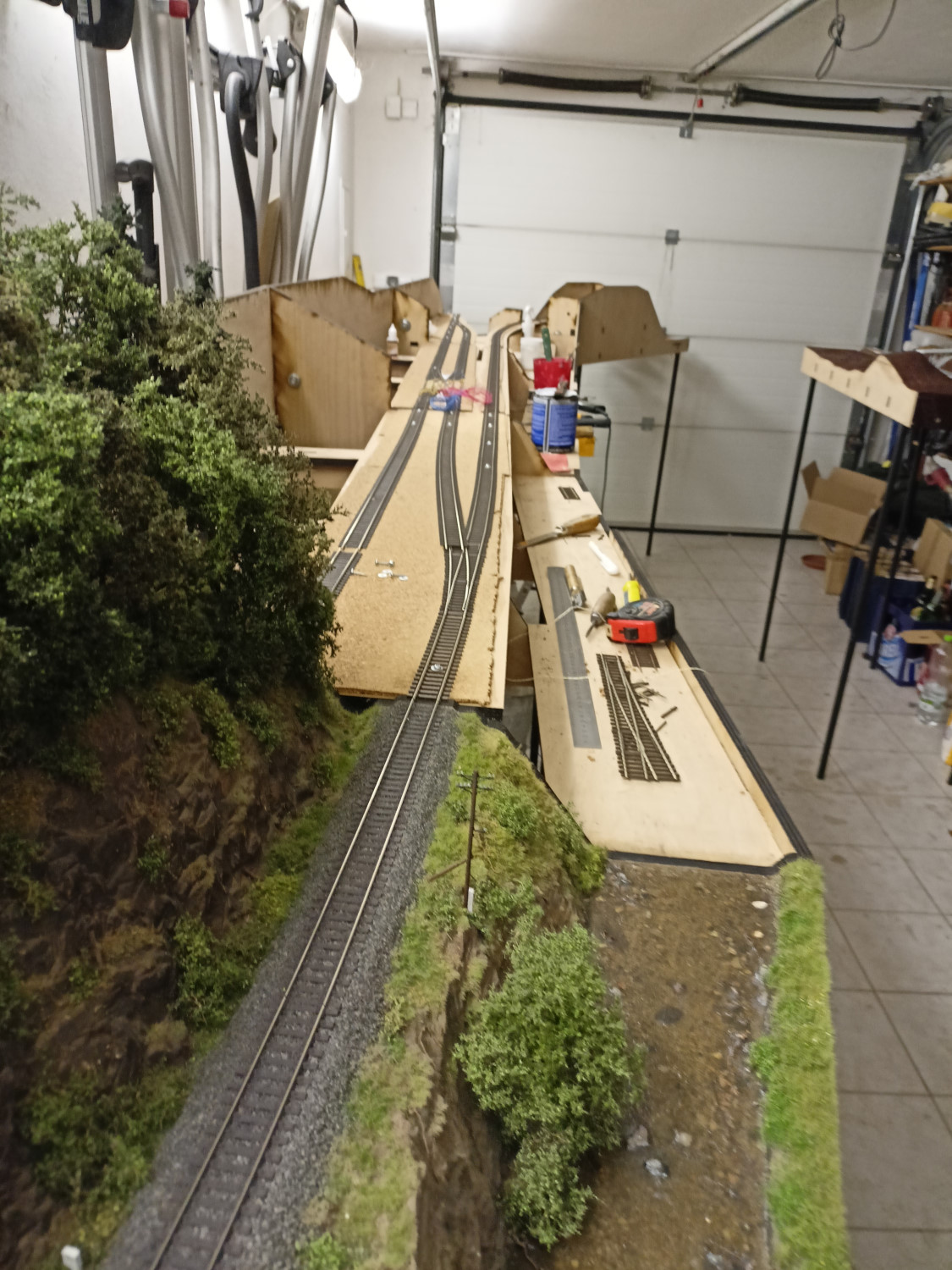

Příspěvekod Mcx » ned 25 úno, 2024 12:43 pm

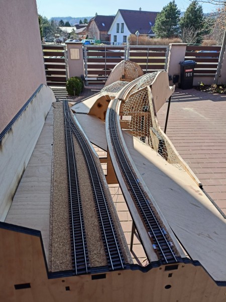

cipisekmp píše:Otocit to muzes vzdy ale jako cele
To ano, ale při plánování musíš si již dopředu říci kudy budou chodit strojvedoucí, protože stará sestava byla symetrická a šla kdykoliv otočit, nová již nemá na konci stejné úhly a tudíž to takto nepůjde + k tomu délka, budeš muset jako jednu z prvních umístit tuto sestavu a kolem ni budovat dál, tedy pokud nebudeš ve velké hale s nepříliš hodně moduly.
Ale jinak bude to modelářsky pěkné.

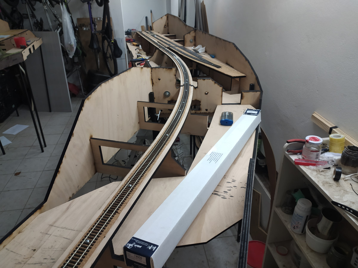

Příspěvekod TomBart » pon 26 úno, 2024 5:49 am
Mcx píše:
S těmi samostatnými oblouky se to dá trochu dorovnat. Ale chápu, že to bude jako se stanicí. Na druhou stranu, samostatných modulů je dost a je mi jasné, že tohle k nám do divadla už nenacpu.

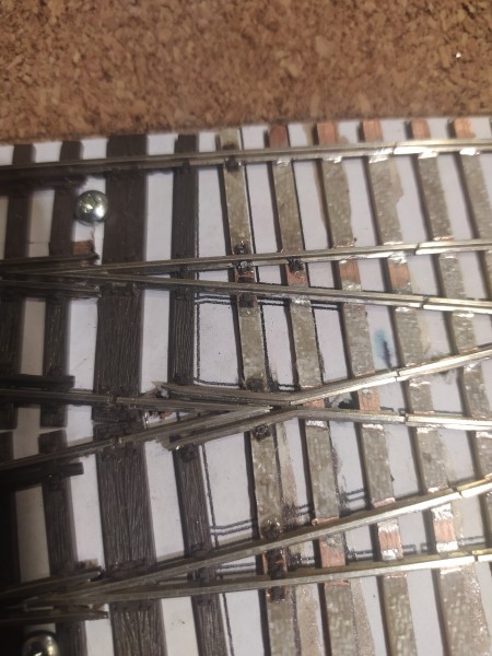

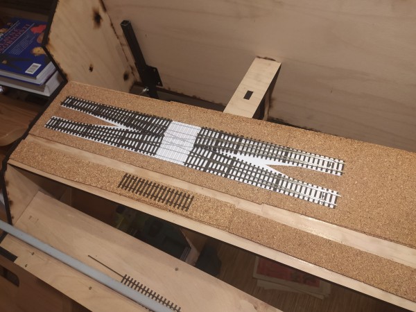

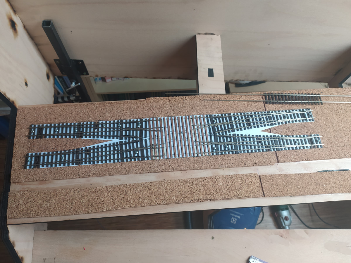

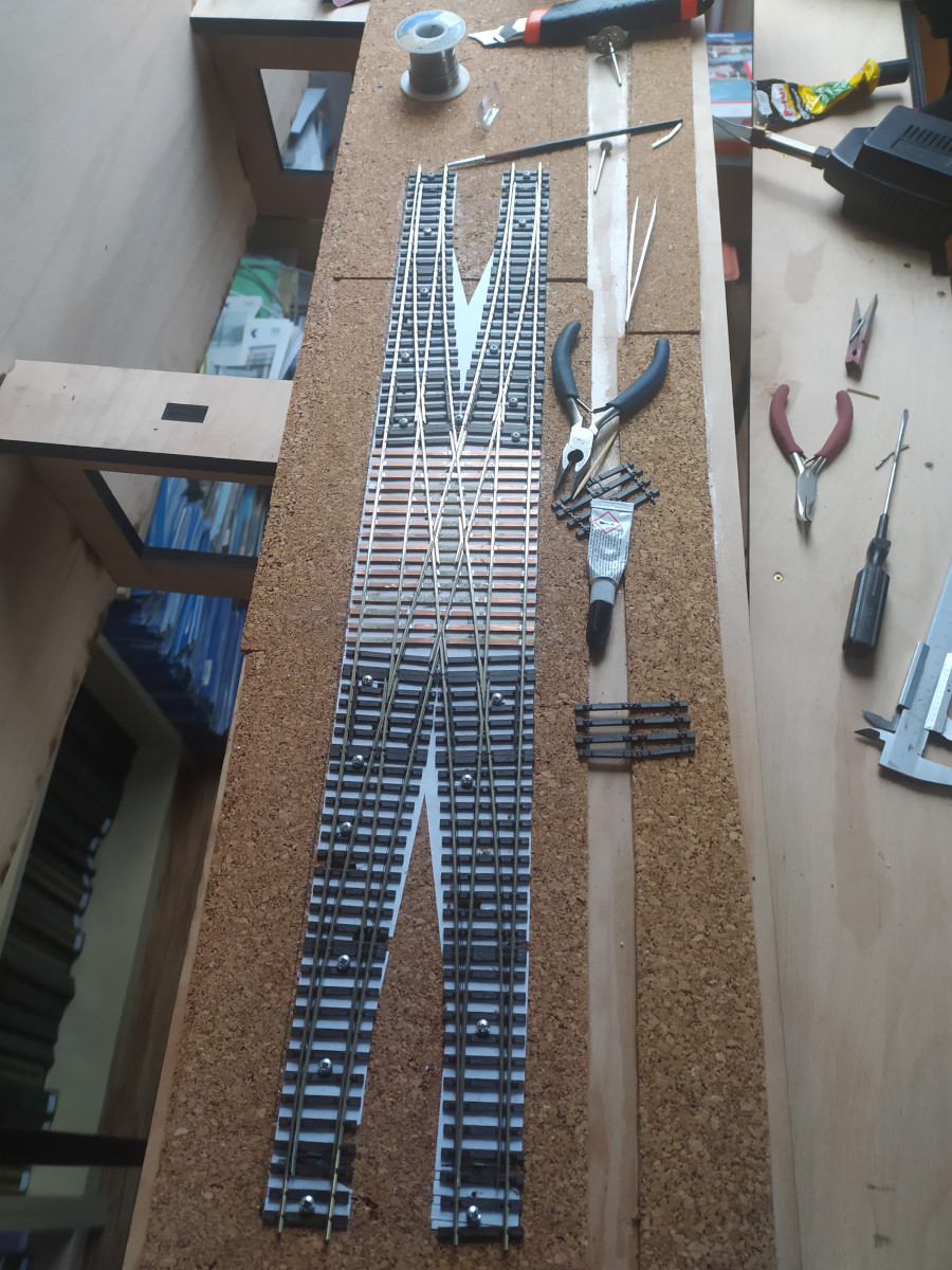

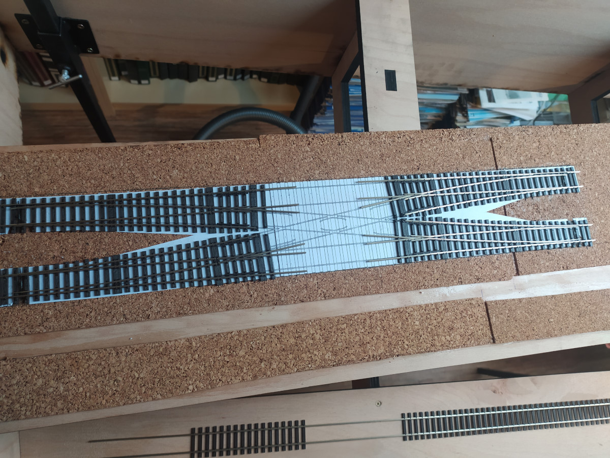

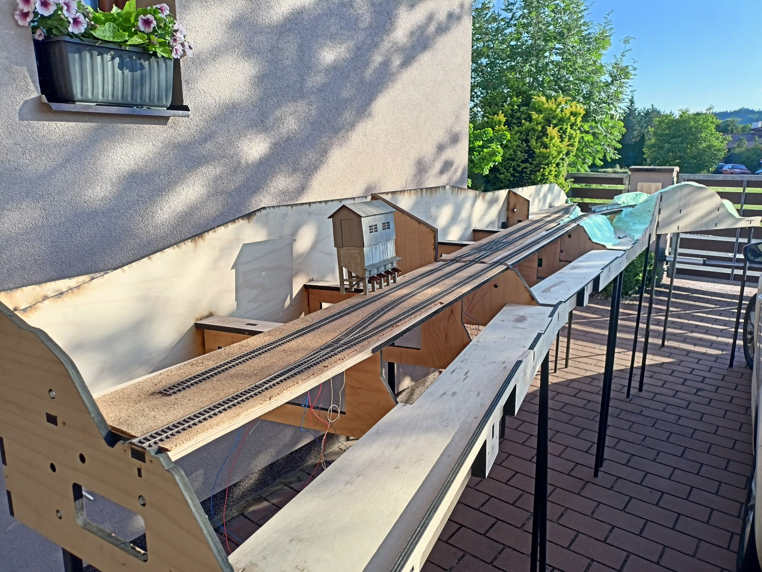

Příspěvekod TomBart » ned 19 kvě, 2024 6:13 am
kolejivo je použito weinert. Je to vlečka, tak jsem použil ty nejprudší. Ze stavebnice 74409. Kříž jsem musel udělat. Pražce v kříži cuprextit. Izolované jak je potřeba. Kolejnice naletované. Ke kolejnicím nalepené vteřinovým lepidlem šrouby odřezané ze samostatných pražců. Jelikož výhybku budou ruční, každá ovládaná samostatně bez další vazby, musím použít smyčkový modul na vnitřní srdcovky.

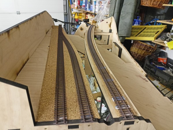

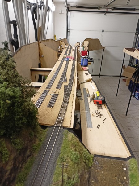

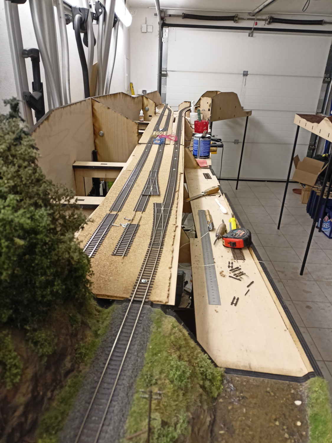

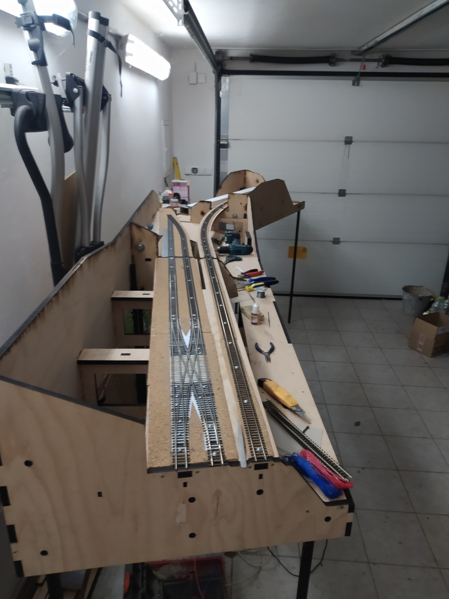

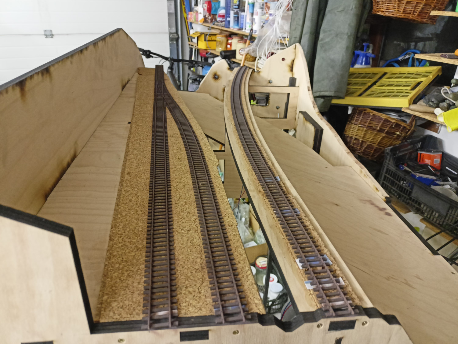

Příspěvekod TomBart » pon 09 zář, 2024 6:50 pm
Postupnou pokládkou kolejí se řešilo napojení do hlavní tratě. Ve hře dvě varianty. Přes odvrat s možností "uklizení" vlečkové lokomotivy a varianta s výkolejkou, tedy tak, jak to ve skutečnosti je. Nakonec vyhrála výkolejka, aneb méně je někdy více.

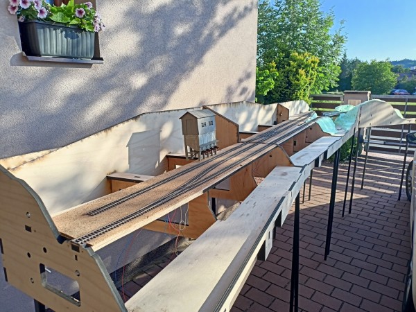

Re: Modul řeka

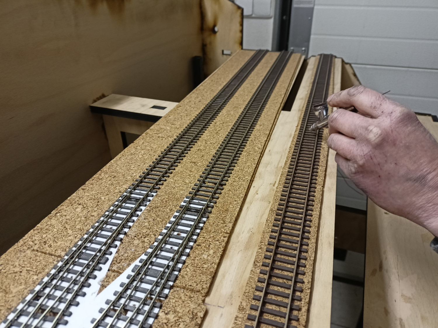

Příspěvekod TomBart » pon 09 zář, 2024 6:55 pm
ideální čas na stříknutí kolejí. Tedy toho prvního nástřiku. Zatím jen kolejnice s pražci. Dokud nebude vymodelovaná krajina, která dost ztíží přístup k hlavě kolejnic. Tak jako všude jinde na kolejišti a na modulech, tak i zde použita syntetika Agama N15 M na kolejnice a pražce a s trochou rzi na kolejnice. Po nástřiku hned otřeno. Pak to jde hůř.

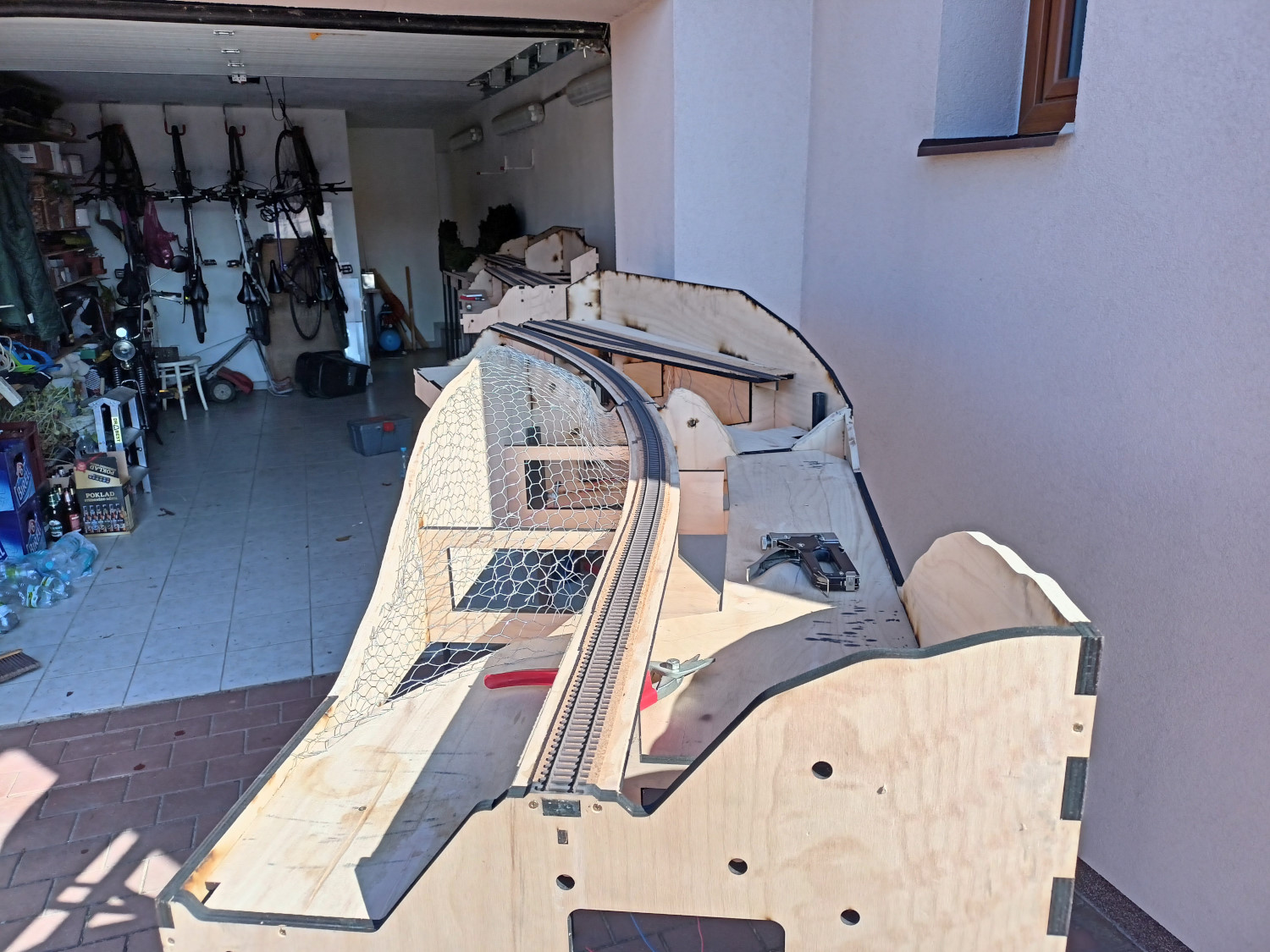

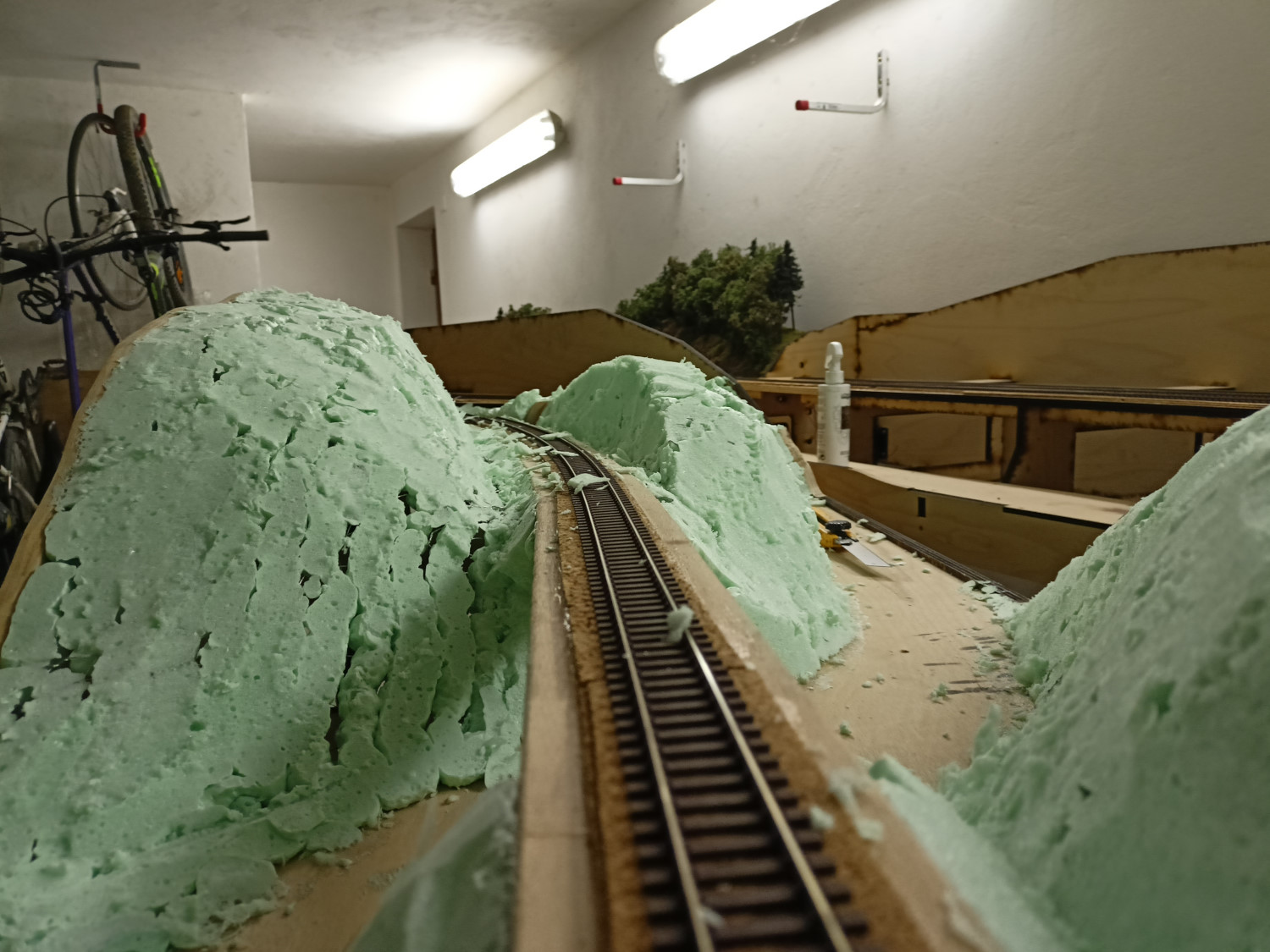

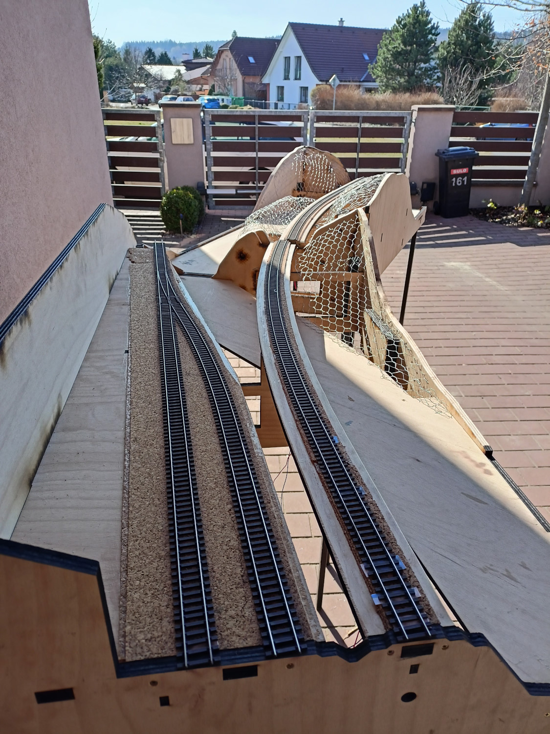

Příspěvekod TomBart » pon 09 zář, 2024 7:03 pm
následuje modelace terénu. Z polystyrénu to sice umím taky, ale nevidím to v tom tak, jako v pletivu. Pletivo přichyceno sponkovačkou.
V hlavě mám jasnou představu, jak to bude vypadat a tak to přenáším na moduly. Okraje terénu je trochu problém seříznout dřív než bude jasně vidět terén, ale vcelku si to umím představit. Tedy pár tahů tužkou na překližku a přímočarka udělá ten zbytek. Je teda fakt, že těch čar při řezání tam mám víc, ale vždy to nějak dopadne.
Trať si musí zkrátit cestu přes kopec a proto dvojice mostů. Už vidím problém při focení hotových modulů venku na světle, protože hrany kopců budou vadit, ale bohužel to jinak nejde. To pak bude muset doladit photoshop.

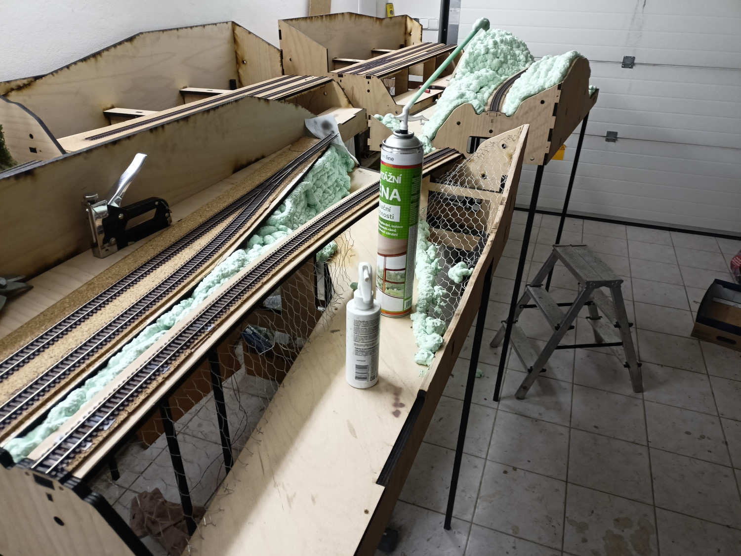

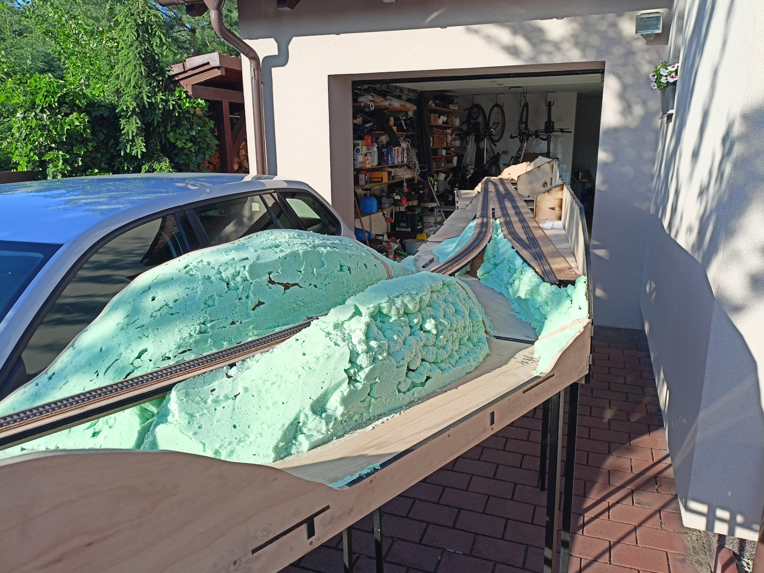

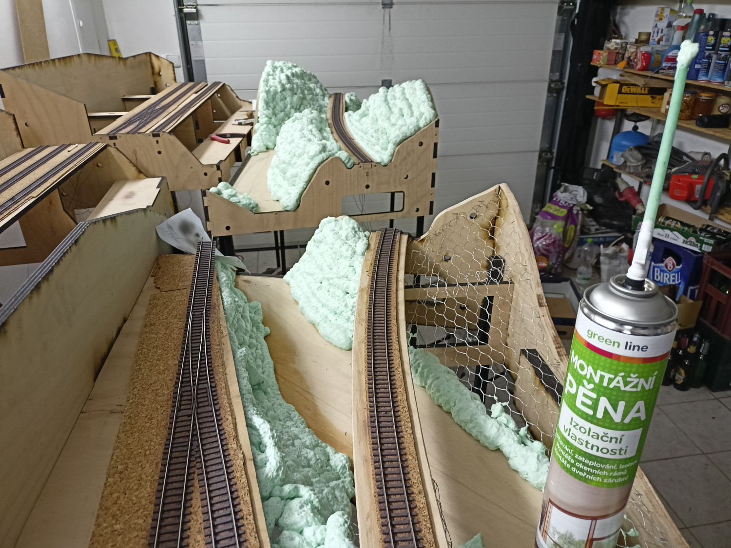

Příspěvekod TomBart » pon 09 zář, 2024 7:06 pm
Do pletiva přijde nastříkat pěna. Jednak to celé zpevní a hlavně pak bude do čeho zapíchat stromky. Nevím proč mě to dřív nenapadlo, nemusel jsem doma na kolejišti ten kopec za komínem dělat natřikrát, když mi furt padal les dolů.... :) No jo, člověk se furt učí.

Příspěvekod TomBart » pon 09 zář, 2024 7:08 pm
pěna seříznutá. Dobré počítat s tím, že tam kde budu vkládat sádrové odlitky skal je potřeba trochu ubrat víc, aby to pak vypadalo reálně.

Příspěvekod Zlámalík » pon 09 zář, 2024 7:58 pm
Tome, díky za fotodokumentaci a prostorovou inspiraci! To bude zaserparádní kus, už se těším na fotky!
Barvu na koleje zkusím, já to natíral odstínem siena přírodní (Raw Siena, LifeColor LC16) a zdála se mi dobrá, tohle je možná fous víc šedohnědé.
Co se týká pěny, zahoď tyhle kartuše s trubičkou, dělá se s tím strašně hrubě, za chvíli je od toho člověk jak čuně a stejně zbytek vyhodí. Kup si ve stavebninách jakoukoliv kovovou pistoli za tři sta a používej kartuše pro pistole. Jednak se s tím dá pěna vrstvit po pár milimetrech (používám pěnu nízkoroztažnou), jednak to nasazené v pistoli vydrží klidně rok, pak jen protřepu a pokračuju. Žádné ztráty. Ověřeno.
