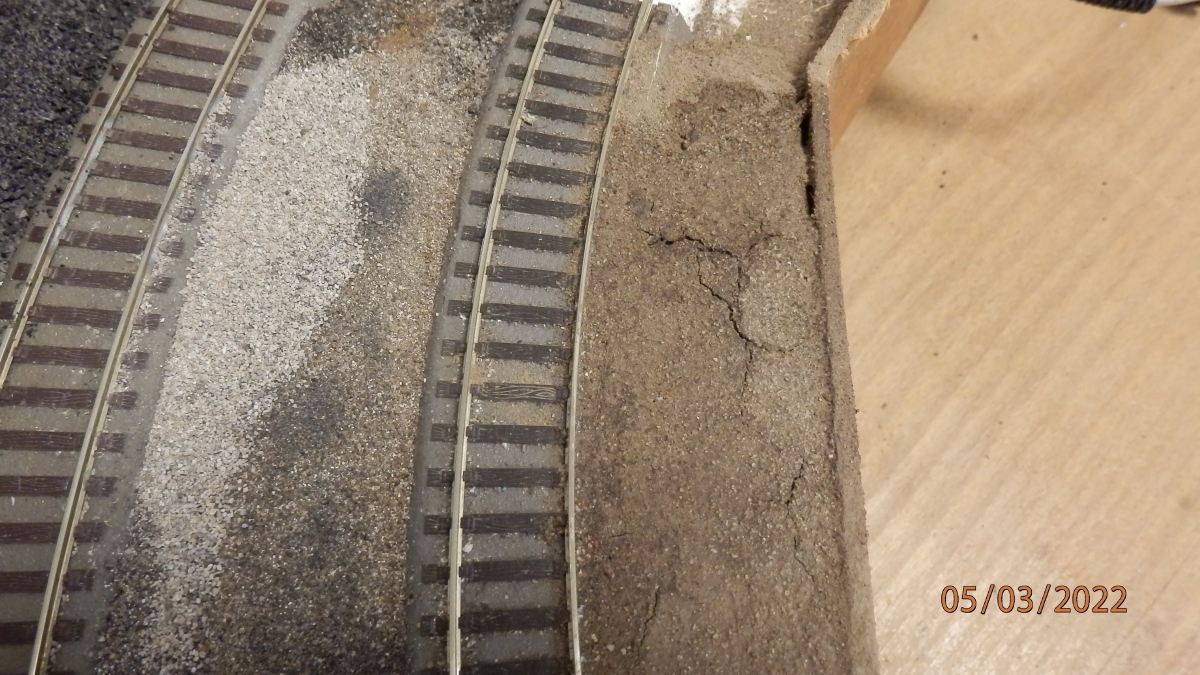

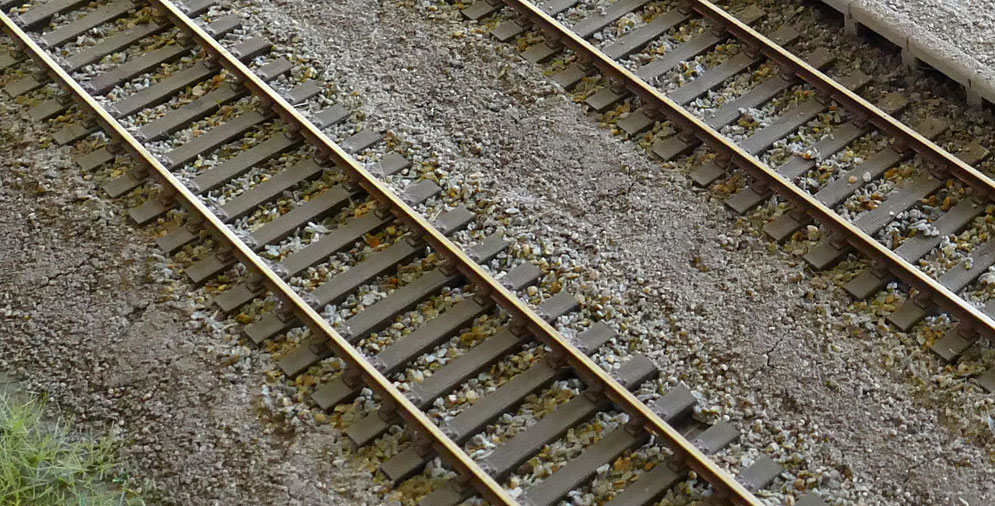

Myslím, že tvoje praskání je kombinace silnější vrstvy a zbytečně moc "směsi lepidla", kterou to zalíváš. To mě udělalo taky. Od té doby jen, natřít plochu a zacukrovat. Pak už to ničím neprolívám. Nechám zaschnout a vysaju. Pak klidně znovu.
Příspěvky: 1359
Re: Minisegmenty GeoLine
Příspěvekod Mcx » čtv 28 led, 2021 9:27 am
No, já to už někde ve vláknu OstraMo popisoval. Jde o to, že silnější (cca od 1 mm) vrstva zeminy nebo jakéohokoliv jemného substrátu po vyschnutí praská, to je dáno schnutím toho jemného.
Na Hukovicích i v Lipové jsem dosypával výšku pražců - nejprve vrstva normálního štěrku, stejného, který jde do kolejí - ten nepraská, zakápnutí ředěným Sportakrylem (proč nepoužívám Duvilax, Herkules... jsem již psal hodněkrát). Po zaschnutí tenká vrstva hlíny, jemného prachu ze štěrku. Opět ředěný Sportakryl a protože toto po zaschnutí vypadá příliš hrbolatě, tak po zavadnutí vhodným předmětem - utlačení, "uválcování". Jde to blbě, musí se vystihnout správný okmažik, ale zatím jsem na nic lepšího nepřišel. Pak se i tak stane, že to někde udělá prasklinu - dodávám, že to "válcování" na vznik praskliny nemá žádný vliv. Na té fotce je jich pár drobných vidět. Tak je opět zakápnu, případně vsypu jemné a srovnám.
Druhá možnost - zejména tam kde potřebuji terén zvednout např. o 3 mm a více, tak podlepit, já na to používám "ruční lepenku/papír" ten je až v síle 2,5 mm, dobře se s nim pracuje, dobře se lepí a dobře se na něj lepí.
Použít hlínu + drážní jemný bordel jen v tenké vrstvě znesnadňuje to uválcování - povrch zůstane hrbolatý, drsný... takový nevěrohodný.

I já se tady připojím k názoru od Milana .Je to nejlepší vyzkoušené řešení.Postřik vodou + kapka Jaru do rozprašovače a prolití Sportakrylem 1:1 z vodou.
Doplním když už musí být někde hrubší vrstva tak by se to mělo udělat jako ve skutečností . První hrubá vrstva ,,makadam,, (prolit z ředěným Sportakrylem ) nechat zaschnout asi 12h. další vrstva jemný prach, hlína albo písek podle toho co se po konečně vrstvě očekává a zase proliti.

Hoši, díky. Přejdu na ředěný Sportakryl.
V tom, mj., koupu "papundeklové" laserované stavebnice. Nebo lepenku na vyrovnání výškových rozdílů. Pak se při lepení nabo nátěrech tolik nekroutí.
Jo, a asi to chce i trpělivost. Pracovat po vrstvách a "nefláknout" to vše najednou... :oops:

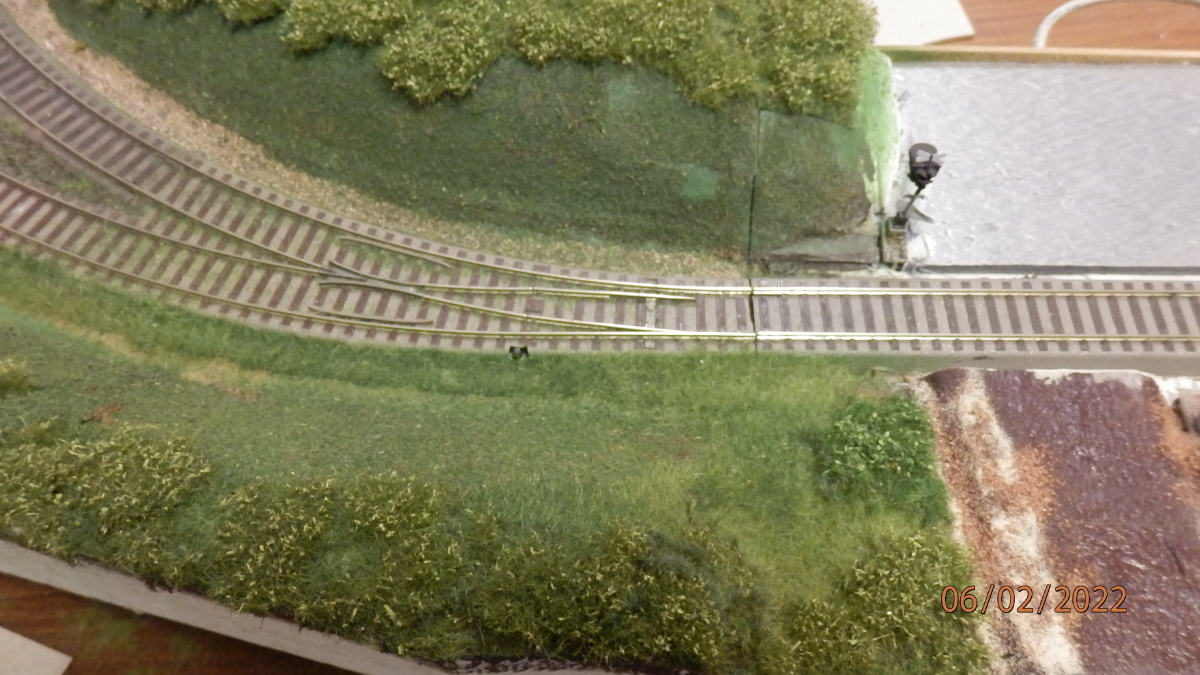

Příspěvekod Sandy » ned 07 úno, 2021 1:13 pm
Jak jsem tu psal několikrát, tak pokusy o štěrkování skončily menším fiaskem.
Abych se trochu uklidnil, tak jsem pokračoval "elektrizací".

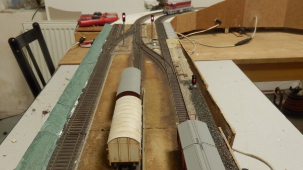

Do stanice jsem osadil návěstidla:
Na přejezd pak přišly výstražníky.
Tím je základní elektrizace dokončena.
Kolejiště je plně sjízdné, komponenty pracují jak mají. :P
Na kolejišti je šest úseků s ABC. Dva na širé trati a čtyři na dopravních kolejích ve stanici. Všechny úseky jsou připraveny ve verzi "kratší" (cca 30 cm) nebo "dlouhý" (cca 50 cm). Přepojování bude páčkovým přepínačem na bocích segmentů. Úseky s ABC jsou spojeny s návěstidly.
Výjimkou je návěstidlo na manipulační koleji, kde žádný vypínatelný úsek není.
Na přejezdu jsou výstražníky červená/bílá.
Na kusé koleji je rozpojovač (kdybych věděl, jak úžasně funguje, tak bych do manipulační koleje osadil druhý).

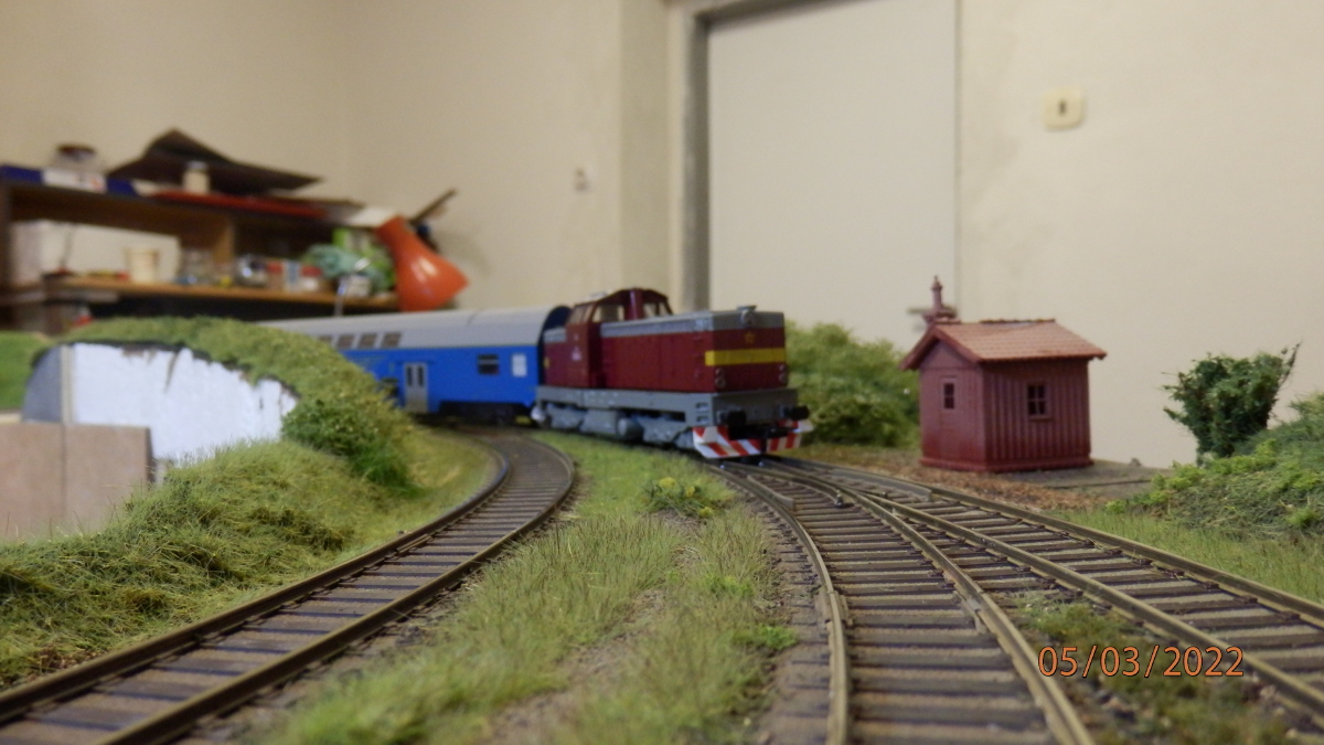

Příspěvekod Sandy » sob 05 bře, 2022 3:26 pm
Znechucen opakovaným fiaskem
jsem více než půlrok jen jezdil a dělal jen malé "přicmrdávky".
A to šéfuji firmě, která se zabývá fyzikálními a chemickými vlastnostmi zemin, a bez které se neobejde skoro žádná liniová stavba v Česku. (Na dálnici u Ostravy jsme se naštěstí nepodíleli :roll: , tam jsme dělali jen revizní posudky :P )
Až teď, po novém roce, jsem pomalinku začal.

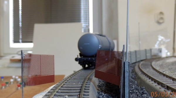

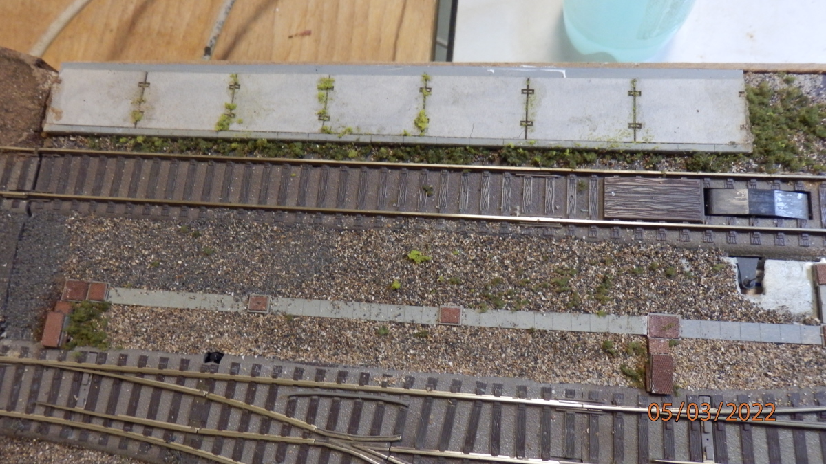

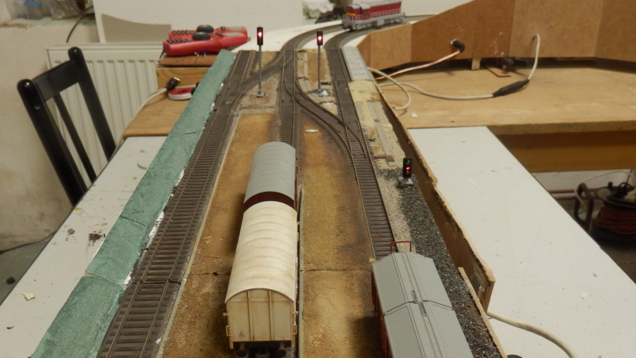

Jednu z kusých kolejí ve stanici "Mokropsy" jsem prohlásil za součást vlečky.
Na této straně stanice bude i panelová nakládací plocha.
Na této straně je vše pouze ve stavu zrodu.

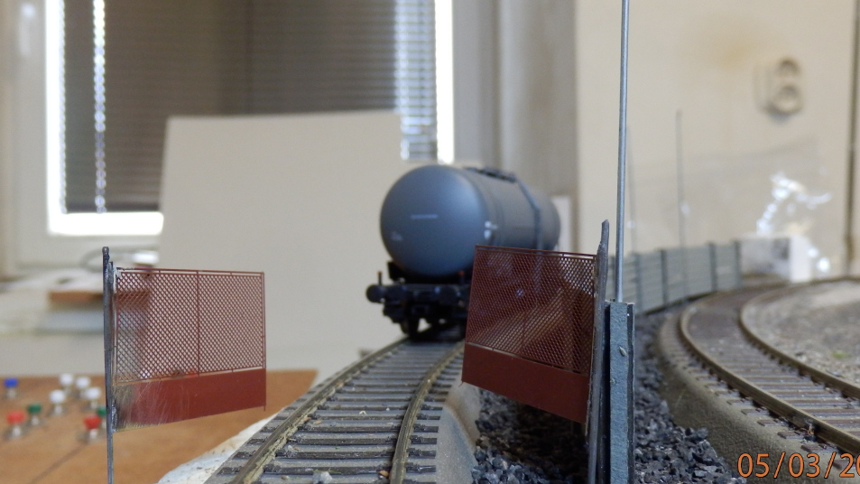

Příspěvekod Sandy » sob 05 bře, 2022 3:32 pm

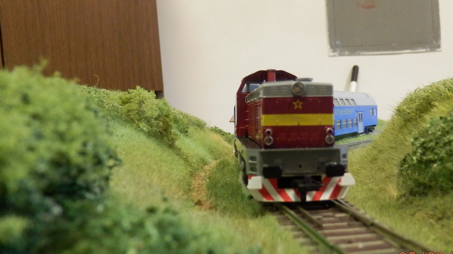

U druhého zhlaví se klube konečná verze povrchu.
Práci mi komplikují projíždějící vlaky.

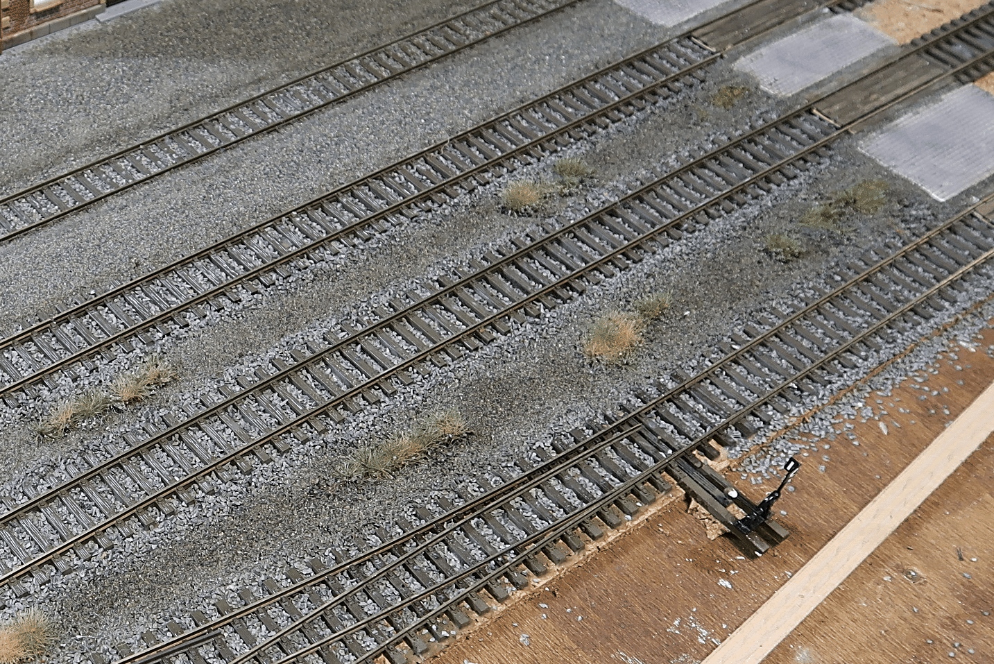

Příspěvekod Sandy » sob 05 bře, 2022 3:43 pm

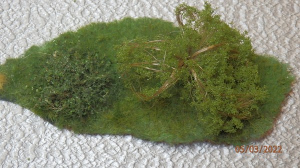

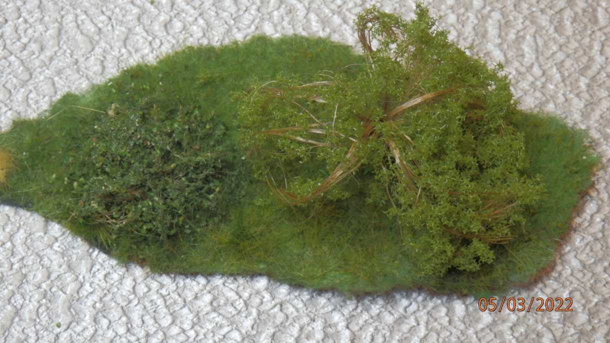

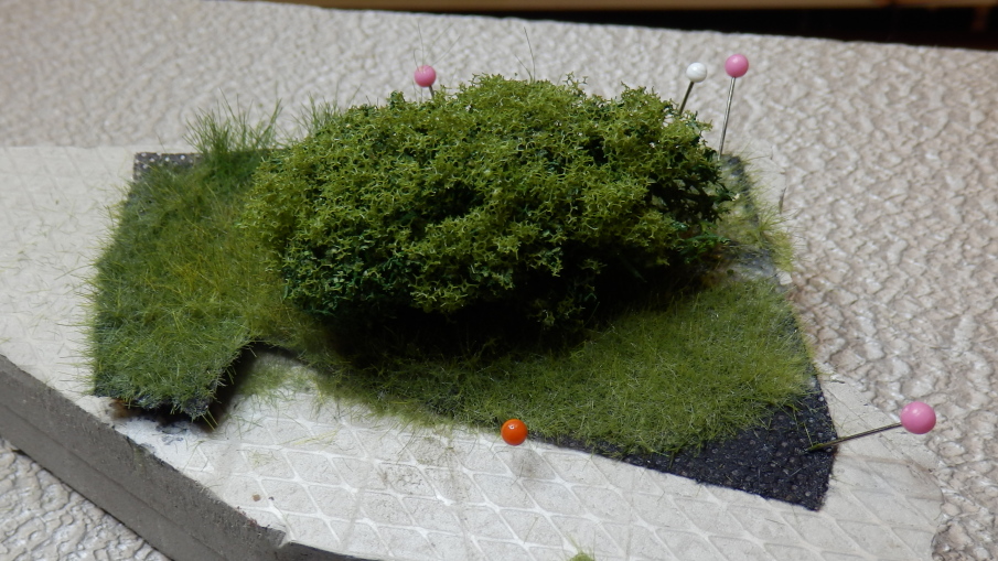

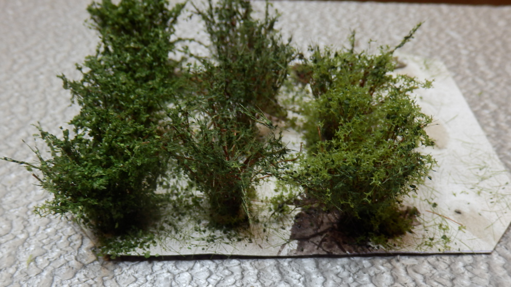

Když jsem měl v ruce flokovačku, tak jsem vyzkoušel různé "domácí" postupy.

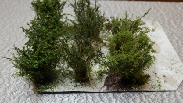

Třeba foliáž "snadno a rychle" a nebo keře různých tvarů.
Koupil jsem i komerčně vyráběné keře, ale moc mi nevyhovovaly. Malinko jsem je zušlechtil:
Vlevo Naturex, vpravo molitan, uprostřed původní stav
Malinko více tady

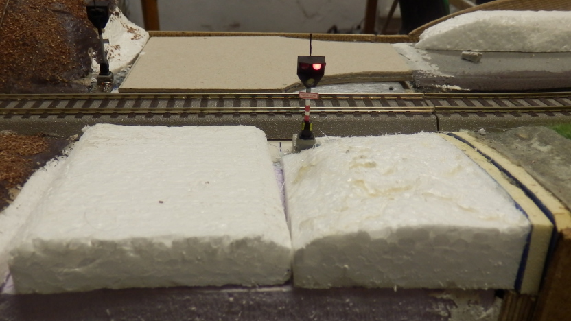

Čas oponou trhl a došlo na druhou stanici.
Myslel jsem si, že jsem dost šikovný. Byly v mém životě chvíle, kdy jsem měl o sobě skoro stejně vysoké mínění, jako má o sobě dnešní mladá generace. Projekt "Minisegmenty.." mě z toho poměrně významně vyvedl.
Zjistil jsem, že uříznout "maflem" na koleně desku s přesností na jeden milimetr je prakticky neřešitelný úkol. Sešroubovat k sobě dvě desky s úhlem 90,0 st. je záležitost na ocenění Nobelovou cenou v oblasti geometrie...
