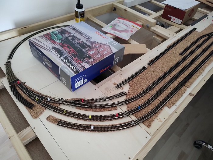

Na elriwe majú točňnu roco35900 v zľave tak som si ju vzal,ešte treba vymyslieť miesto kde ju osadím

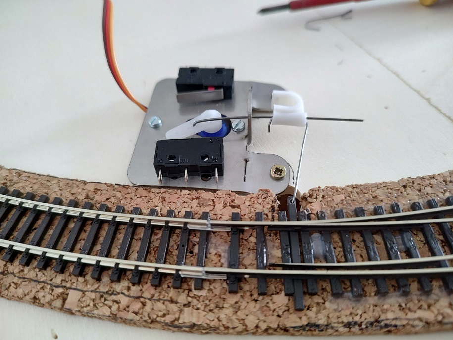

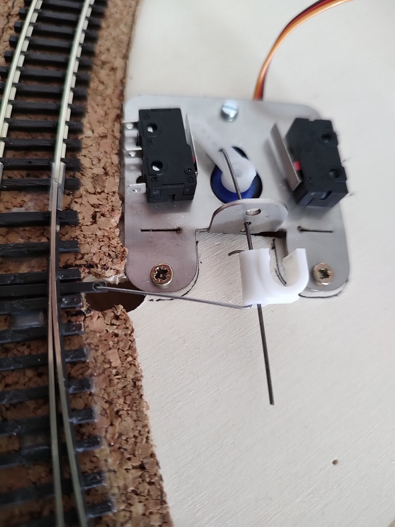

Páni,vie niekto nejak nakopnuť ako vymyslieť tiahlo na servo? Na výšku mi nevojde, je to úplne zarovno rámu ( toto som si nevypočítal ) Takto ako som to osadil funguje ale...
Krátke video na yo - https://youtu.be/22HKjLOOXqA

Tahlo přeci nemusí být rovné, dá se různě naohýbat podle potřeb jeho vedení, ani to nemusí být z jednoho kusu drátu. Je to sice trochu pracnější na výrobu, může to trochu pružit, ale vyhybka by neměla klást až takový odpor... Když budu vycházet z obrázku, tak bych ho naohýbal třeba nějak takto o serva ho dostat na úroveň podloží mimo prostor kde je přidělaný pleh se spínači a za plechem ohnout bokem proti přestavovací tyči kterou by už neměl tendenci tahat do strany ale rovně v její ose a přitom by k ní vedl co nejníž aby se dal schovat. Konec táhla může být vyveden i nahoru z pod přestavné tyče...

Stačí se oprostit od té zde oblíbené urban legend, že servo musí hýbat pákou procházející skrz dírku v držáku. Stačí prostě dát servo přibližně v ose táhla výhybky a použít páku na servu pro tahání a tlačení táhla. Zhruba tak, jak to dělají lodní, letečtí a autíčkoví modeláři už od nepaměti.

Tak jak říká Fulda. A aby táhlo pružilo a jazyky správně tlačily na opornice, tak strunu naohýbat do "zetka".

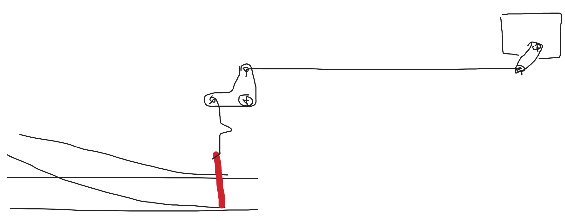

Další věc je, že servo nemusí být nijak blízko u výhybky, opět viz letečtí a lodní modeláři.
Od výhybky kus táhla z přestavné tyče, tam (pod panelem) úhlová páka serva, další tyč a servo můžu mít kde chci.
Pak ještě existují bowdeny...
