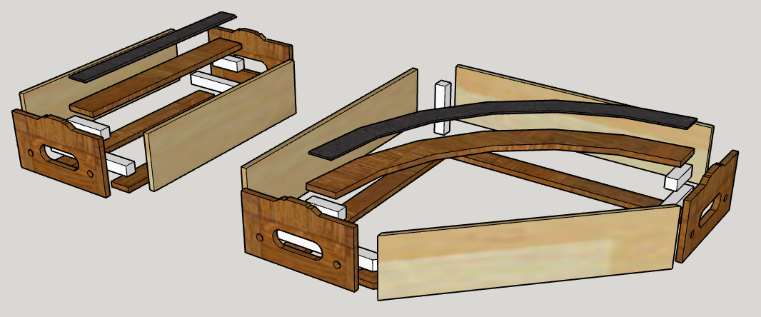

t29 píše:Vypadat by to mohlo třeba takto, prostě "velký" modul otesaný do domácích rozměrů:
Rozumný přístup. Jen bych doporučil ještě popřemýšlet nad tím bočnicí s výřezem směrem nahoru. Zda je nutno ji mít takto složitou. Stejně asi nebude vždy horní hrana bočnice rovná - terén nikdy rovný není a je to řez terénem, proto je vhodnější mít hranu s lehčeji opracovatelného materiálu - klasicky MDF, nebo pro doma třeba jen styrodur a pak by i spodní hrana bočnice mohla asi být rovná. Pak si tu bočnice nechám jednoduše říznout v nějakém hobbymarketu.

Je fajn, že máš primárně takto nastudovanou problematiku. To spoustu věcí usnadní.
My brňáci k tomu minimálnímu poloměru oblouku přistupujeme z pohledu projížděné výhybky. Poloměr oblouku širé trati je sice jedna věc, ale pořád je minimální poloměr dán výhybkou. My to jednoduše připouštíme.
Jinak jak psal Mcx, bočnici nech raději plnou. Jde totiž o mosty a propustky. Takto řešeným modulem by sis odřízl možnost je na modul umístit. Z toho taky plyne plná vodorovná plotna a její poloha. Pokud jí budeš chtít dát níž, může se ti ocitnout ve výřezu oválného otvoru v čele. Zkus si zkusmo namalovat modul s mostem a uvidíš, co to bude chtít.

Ahoj. Mně se ten tvůj koncept mini modulu líbí. Na trať a jednu odbočnou kolej v zastávce šířka 20 cm stačí, ale už ti tam nevlezou budovy. Pokud nechceš kosit rohové čtverce s obloukem: obloukové moduly.
V domácích podmínkách bych se nebál ani poloměru cca 300, prakticky všechna tovární vozidla ho projedou. Pokud jde o doporučené poloměry v našich normách, doplním Mirka. Poloměr 700 vychází ze Zababova pro širou lokální trať. Poloměr 350 reflektuje námi již postavené vratné smyčky dle geometrie Tillig (353), kterými zakončujeme naše vlastní klubové layouty, a výhybky EW1, které sice nejsou modelově věrné, ale třeba ve skrytém nádraží by najít uplatnění mohly (pochopitelně verze s kovovou srdcovkou). Na trati však máme jen výhybky EW2 a delší, tedy poloměry 631 a více. Takže kromě jedné vlečky a dvou vratných smyček se na větší poloměry můžeš spolehnout i na našich setkáních.

Ke komentářúm ohledně výšky bočnic, které podepisuji, bych si dovolil ještě přidat můj osobní názor týkající se nosníku trati. Já osobně jsem zastáncem pevného podloží, takže místo styroduru doporučuji pásek překližky alespoň 1 cm silné...na té základní desce jej můžeš mít třeba na šplalíkách. Nikdy nevíš, jaká nehoda se může stát (i v domácích podmínkách), co na modul upadne a podobnně. A promáčklé podloží s propadlou kolejí už bez totální destrukce nijak neopravíš...

Díky za reakce, tady je druhý pokus. Na radu Mcx, Mirka a Dana nahrazení základní desky dvěma deskami dole a jednou pod kolejemi, předpokládám že pro případný most budu muset doprostřed přidat žebro, nebo udělat "cihlový" viadukt a schovat desku dovnitř mostovky. Na desku pod kolejemi plánuju 3 mm mikroporézní pryž dle Ostramo. Uvažuju čela, bočnice a desky síly 10 mm, spojené přes hranoly 20x20 mm. Bude to dost tuhé?
modul 400 rovny + R400 oblouk 90
- D: Ta stavebnice se mi líbí, můžu vědět náklady na materiál včetně čel? Rohové moduly uvažuju pro vedení trati podél zdí, abych se vytočil v rohu. Až se rozjedu doprostřed místnosti, uživím víc oblouků.

Přidal bych minimálně jedno příčné žebro pod kolejovou pláň

t29 píše:..... Uvažuju čela, bočnice a desky síly 10 mm, spojené přes hranoly 20x20 mm. Bude to dost tuhé?......
Ve velikosti minimodulů, které plánuješ, by to mělo stačit. Koukám jen na ty výztužné hranoly 20x20. Dobrý, jen si dávej pozor v případě, že je budeš spojovat klasicky ze spoda přes otvory v čelech šrouby a křídlovkami, aby ti kolem spojovacího otvoru zbyl prostor na prsty dotahující křídlovku.
Pak mě napadla ještě jedna věc. Pokud budeš mít, pamatuji-li si dobře, šířku modulů 20cm, a chceš je mít na nohou, budou dosti vratké. Nikoli pro kvedlavost nohou, ale je to dost zkrátka dost úzké.
Doporučuju postavit jeden cvičební modul a z něj se poučit.
