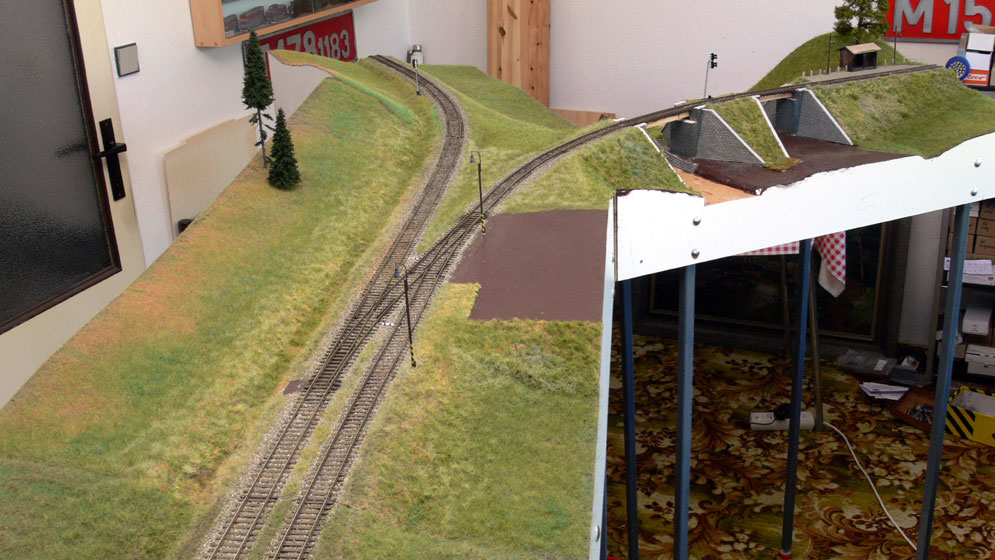

Ahoj, na stůl se mi dva za sebou nevejdou :lol: , ale já bych v tom neviděl žádný problém, je to zatím polotovar, barvy jsou dané a budou srovnány hned jak dojdou další floky od Poláka. Rozdily jsou jak jsem psal způsobeny stavem flokování - zda již došlo na daný odstín na tom kterém dílu. To jsou maličkosti proti sladění odstínů a povrchu s foliáží.
Navíc u prvních vrstev a cákání lepidlem, naklánění modulů... lépe se to dělá (alespoň mně) s jednotlivými díly.

Jen malá ukázka jak snadno se upravují barevné rozdíly, je to další "vrstva" barevně s trochu odlišným odstínem, a výsledkem je pěkné plynulé navázání barev. To je část pod tratí a nad tratí na dílu "C" a "D" pouze základní flok. Přikládám taky dvě malé ukázky jesenické krajiny s posečenou pastvinou a okrajem lesa - před lesem nesečená louka, ta pastvina je spásána a zůstávají na ni trsy trávy - suché, které dobytku nechutnají, na druhém snímku pohled na trať a okolí s nesečenou tady trochu na vláhu bohatší květenou. Víceméně je to vždy základ zelený s horním patrem vegetace kvetoucím, zelenožlutým a proschlým. Okolo tratě přecházející do hněda - následky postřiků, schnutí, rzi od brzdových špalíků...., občas proroste plevel do štěrku.
Fotografie jsou z poloviny srpna tedy to správné modelované období. Oblíbené modelářské travní drny se v jesenické krajině nevyskytují (ony se obecně vyskytují pouze při nízké trávě), ale porost je velmi různorodý a tak je si s čím vyhrát.
Zatím je to na Moravě jen postupná tvorba krajinového základu a pak budou muset přijít kvetoucí byliny (vsazování foliáže), keře, listnaté byliny (matný lak a Naturex od Poláka).........., to je to nejzajímavější na celé tvorbě.

Provedl jsem drobné doflokování, doplněny odstíny suchá tráva, zelenožlutá a opět na ukázky další strom :D, lze tedy plynule a pomalu měnit "zabarvení" krajiny, podle charakteru terénu - sušší rostliny zejména na svazích, sytě zelené v místech s dostatkem vláhy, vše neudržované či dvakrát ročně sečené plochy. Můžete porovnat, že tam kde nad tratí byl ještě před časem barevný rozdíl je dnes plynule měnící se barevné spektrum odstínů zeleně. Na fotografii je trochu odstín ovlivněn focením proti světlu - se světlem, ale jsou to drobné odchylky.

Ahoj Dane, dík za pochvalu, chci maliní od Model Scene použít na okraj lesa, ale budu to muset nějak zakomponovat se suchou vyšší travou a trsy kvetoucích bylin ať to není jak pěst na oko. Těch drobností na dořešení je tam ještě mnoho. Listanaté stromy jsou většinou maximálně dva vedle sebe a proto tam se žádnou markantní změnou podrostu pod nimi a okolo nich nepočítám, ve skutečnosti tam taky není.
Na fotkách nacákání ředěného Duvilaxu na díl D a následně vzhled po zaflokování travní zelenou 4,5 mm a 6 mm, je vidět že floky "stojí" i tam kde není žádné lepidlo, ony často stojí i na kolejnicích a pražcích :lol: , zcela jinak to pak bude vypadat po zaschnutí vyklepání a povysávání.

Ahoj, ja bych jen poznamku k vlastnimu flokovani. Me pripada ze ty "floky" nestoji jen na kolejich, ale i vsude kolem modulu. Ja kdyz delam se statikou, tak si na stul dam igelit (on sam je dost staticky) abych nemel travu vsude. I tak ta trava lice i na oblecni. Kdyz flokoval synator, je preci mensi, tak se musel brichem nahybat kolem stolu a tak by zeleny snad i na rasach chi.
Mimochodem ty travu po proschnuti neprocesavas jemnym tlakem vzduchu a nevysavas vysavacem prez hadru nebo silonku? (hadra vydrzi nekolinasobne del) Jednak tim vysavanim postavis i to co zrovna poradne nestoji a vyfoukanim pak zas dostanes travu z uz zaschle statiky aby se ti nemychali odstiny. Ony se smychaji i tak, ale bude to trvat del.
