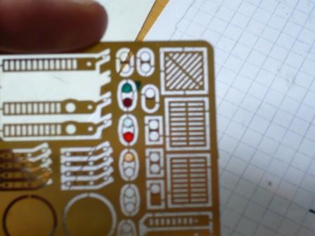

MirekTT píše:, se zelenou je to horší, ta po zahuštění zneprůhledněla. Jde i o intenzitu svitu.
Začal jsem si hrát s mech.návěstidlem a napadlo mě, že zamlada jsme používali lihové barvy na barvení žárovek.Vzal sem bezbarvý lak na nehty ,kápnul sem do díry ve clonce kapku a po zaschnutí obarvil lihovou fiksou se silným hrotem. Svítí to perfektně když je podklad bílá LED s malím svitem.

Příspěvekod Pája » úte 07 úno, 2012 9:34 pm
Nešlo by to podlepit lepicí páskou/průhlednou a rovnou nakapat lihovou příslušnou barvu a po zaschnutí lepičku opatrně sundat ?

Příspěvekod saman55 » stř 08 úno, 2012 4:17 am
Pája píše:Nešlo by to podlepit lepicí páskou/průhlednou a rovnou nakapat lihovou příslušnou barvu a po zaschnutí lepičku opatrně sundat ?
Myslim si že by to rozpustilo lepidlo z pásky a nebude to tak průhledný.Kápnout rovnou lihovou barvu by šlo,já ji nemam a kupovat sem ji nechtěl.Lak bezbarvej na nehty má skoro každá ženská doma,nebo u větnamců za 10,-Kč.Když kapu tak pod to dám mikroténovej sáček,ten de po zaschnutí odlepit.

Příspěvekod MirekTT » stř 08 úno, 2012 7:13 am
Dírky ve filtrech jsou tal malinké, že se to dá "zablanit" čímkoliv. Je fakt, že blána z čirého laku a následně fixa se dělá asi nejlíp, protože se nemusí bádat nad sytostí směsi. Dáse to dobarvit přímo ve tmě na svítícím návěstidle, což je ideál.

Příspěvekod Luděk » stř 08 úno, 2012 3:29 pm
Možná by šlo použít barvy na kreslení na sklo, jsou to barvy kterýma namaluješ obrázek na fólii, potom ho sloupneš a přimáčkneš třeba na okno. Kdyby se na tu fólii položila clonka a vyplnila barvou a pak se to slouplo z té fólie tak by to mohlo fungovat.

Příspěvekod carodej » stř 08 úno, 2012 5:03 pm
Barvy na sklo fungujou, ale spektrum barev je dost omezené. Nevím jestli ta červená bude odpovídající barvám na semaforech. Krom toho transparentnost je konstantní ... je dost problematické měnit systost barvy. (teda pokud se nebudem bavit o specielních barvách které sa dají koupit v potřebých pro výtvarníky.
