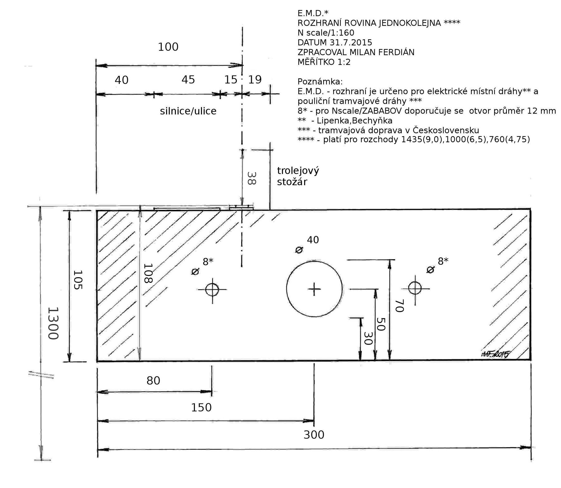

Pokud ano, zafixoval si typ rozhraní včetně jeho reliéfu (mini náspu jako má fremo rovina)? Na stránce 8 dole tohoto vlákna je výkres čela (ale H0m). Na stránce 12 si naznačil elektronormu pro X. Ale zatím jsem neviděl CODE apod.
Na výkresech modulů si naznačil i poloměr oblouků. Budeš toto nějak fixovat? (Na straně 12 si uváděl ano.)
Určitě je vhodné všechny tyto myšlenky zaznamenat přehledně na www stránkách. Ve vlákně fóra se to špatně hledá a neví se, co je platná norma a co doporučení.

-Rozhraní rovina (doporučena)-

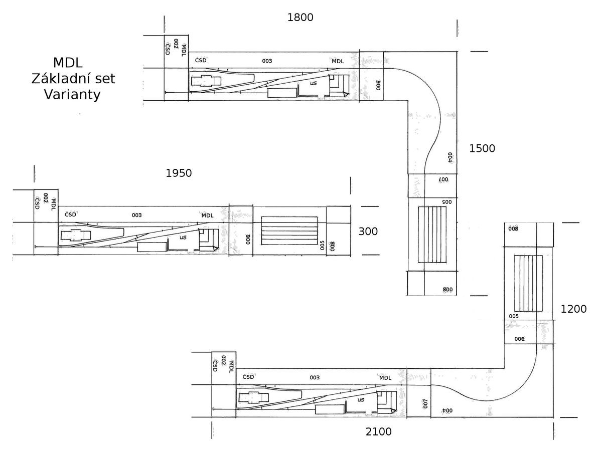

-Základní set varianty layoutu-

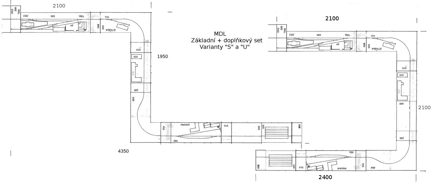

-Základní a doplňkový set varianty layoutu-

Set tvoří přepravní bednu o rozměrech 1070 x 450 x 450.
MDL lze napojit jen na konec layoutu lokální trati.
Provoz mezi ČSD a MDL dle předpisu o vlečkách nebo dle D3 ???
Kolejivo PECO/CODE055
Výhybky PECO/CODE055/Dlouhé/Střední(základní set)
Traťový oblouk R310(49,6 m)
Základní set
modul....délka......funkce.....................poznámka....................
- no002 - 150 - přechodový rozhraní FREMO rovina 400 - MDL rovina 300
- no003 - 1050 - předávací kolejiště ČSD/MDL (u.d.k. 90,0 m) - přestupní terminál pro cestující - plus vlečka uhelné sklady
- no004 - 750 - obloukový s eskem - traťový
- no005 - 450 - přímý - skryťák (rybena,výroba nábytku,osobní,objízdná,odstavná)
- no006 - 150 - přímý - traťový
- no007 - 150 - přímý - traťový
- no008 - 150 - přímý - traťový/koncový
Doplňující set
modul.....délka......funkce......poznámka
- no001 - 750 - výhybna - plus vlečka pivovaru
- no009 - 450 - přímý – rušná ulice
- no010 - 450 - přímý - náměstí
- no011 - 750 - obloukový – traťový - vlečka octárny
- no012 - 150 - přímý - traťový
- no013 - 150 - přímý - traťový
- no014 - 150 - přímý - traťový
