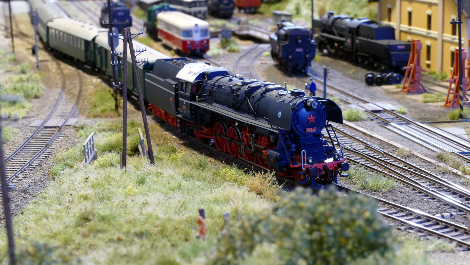

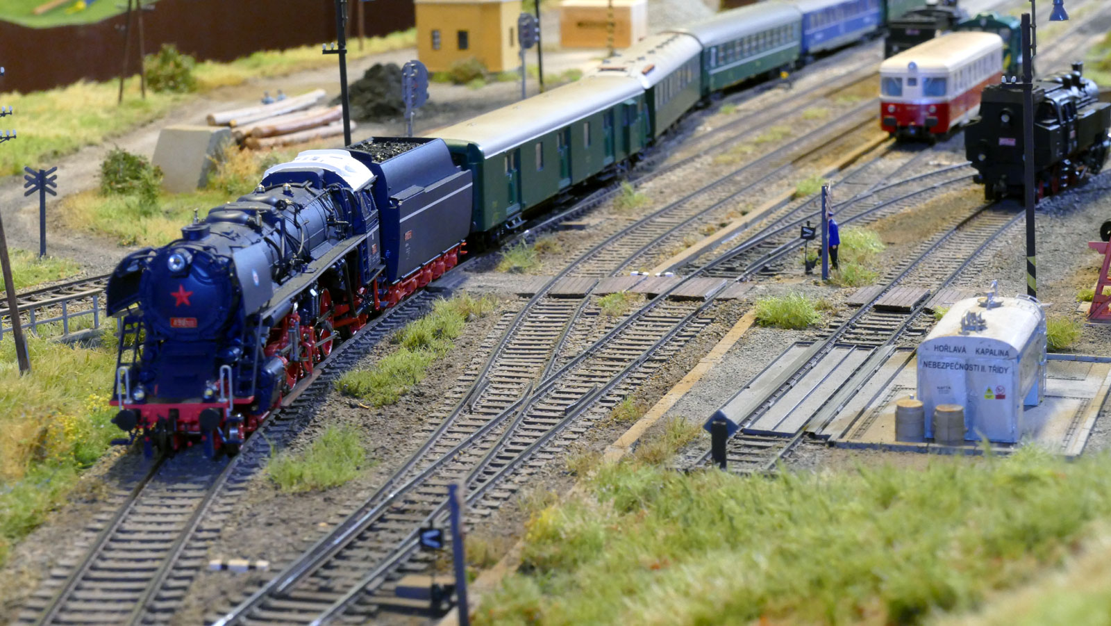

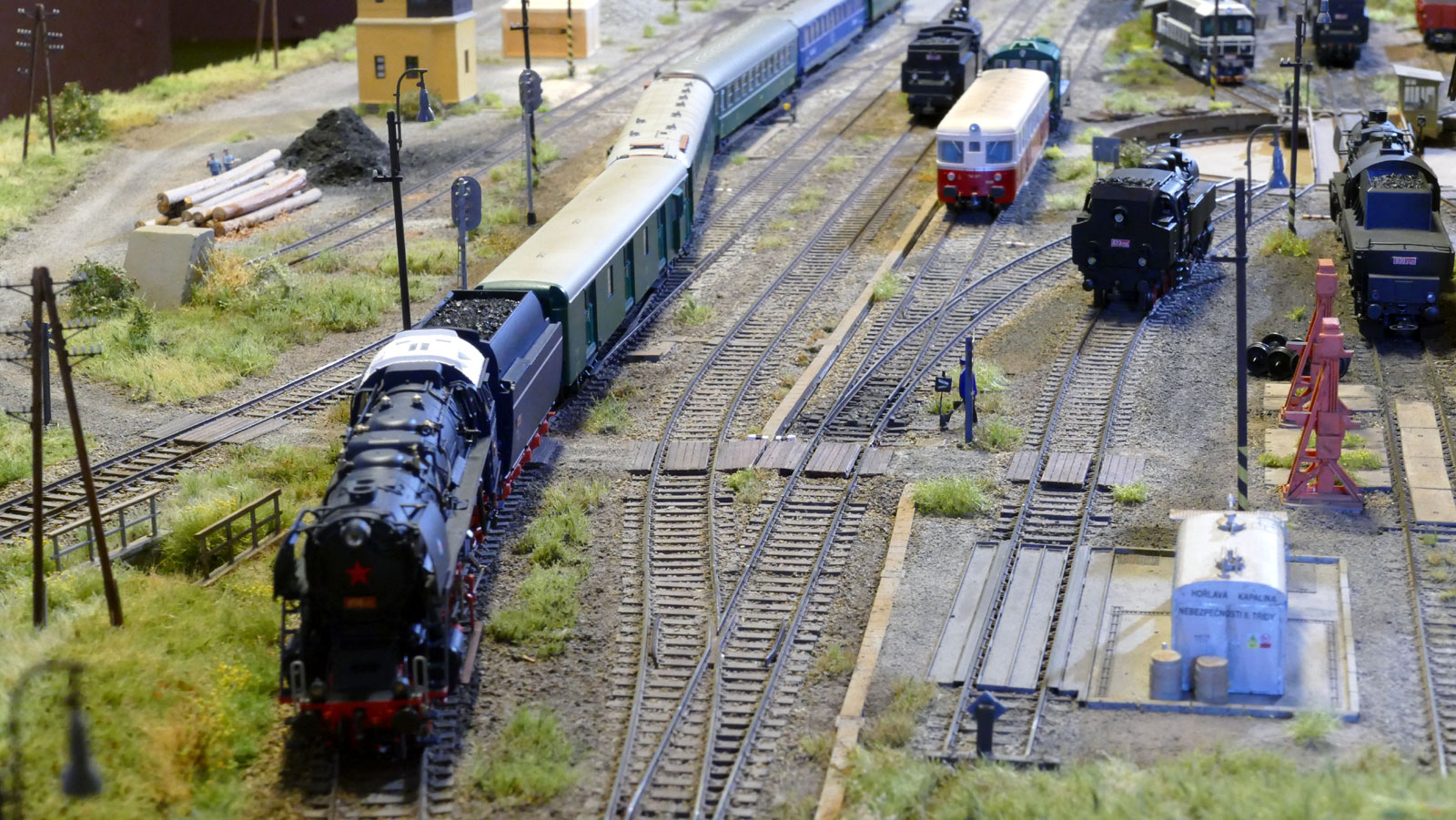

Pohled na soupravu rychlíku odjíždějícího přes angličana 8,6 st Weinert a pokračuje na další výhybku Weinert rovněž 8,6 st. Je vidět jak souprava působí přirozeněji proti průjezdu přes výhybky s větším úhlem odbočení. Albatros je již v oblouku R 1500 mm.

Sakra, to vypadá dobře!

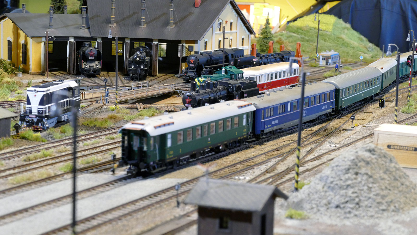

Ty výhybky směrem k točně na předchozích snímcích jsou ještě Peco dlouhé z původní pokládky, tady ještě pohled na soupravu z opačné strany

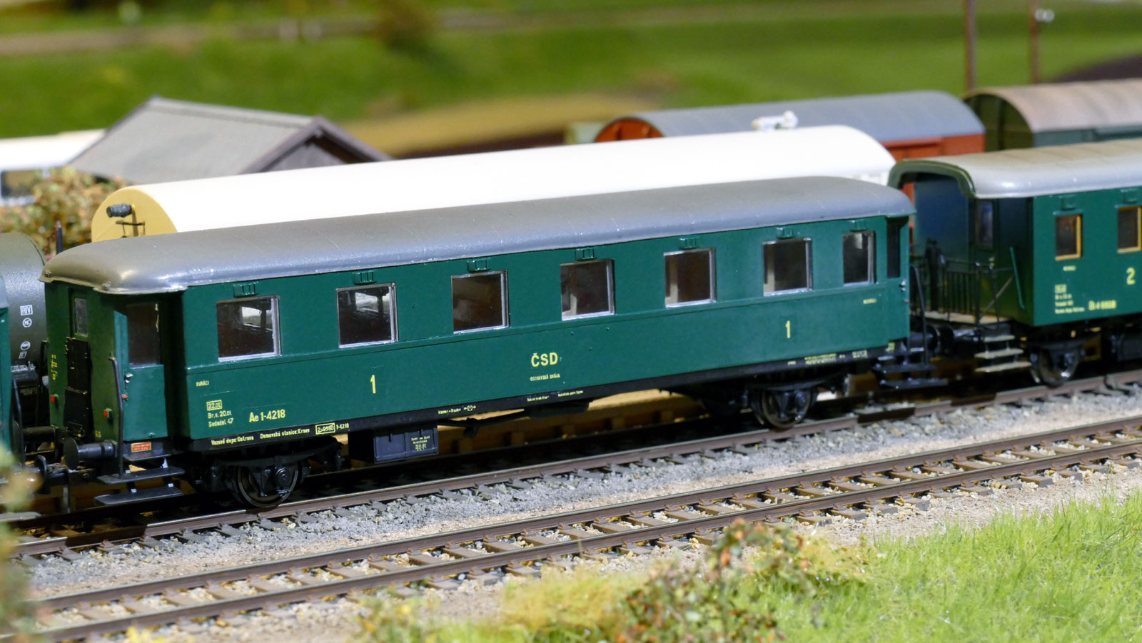

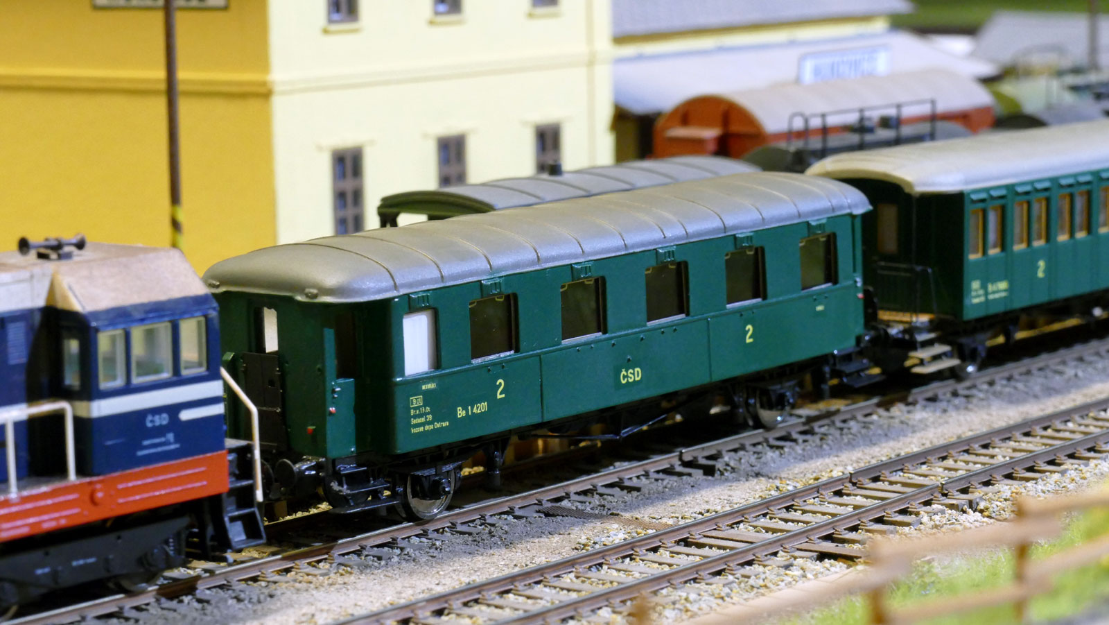

Pomalu půjdou do provozu další dva osobní vozy - Rybák - předchůdce s dřevěnou skříní, ještě nějaká madla a drobnosti a bude to
A Rybák - první třída, podle karty vozu jezdil až do UIC čísla jako Ae s první třídou
oba vozy jsou již s dosazenými držáky koncových svítilen UIC a odstraněnými toulci

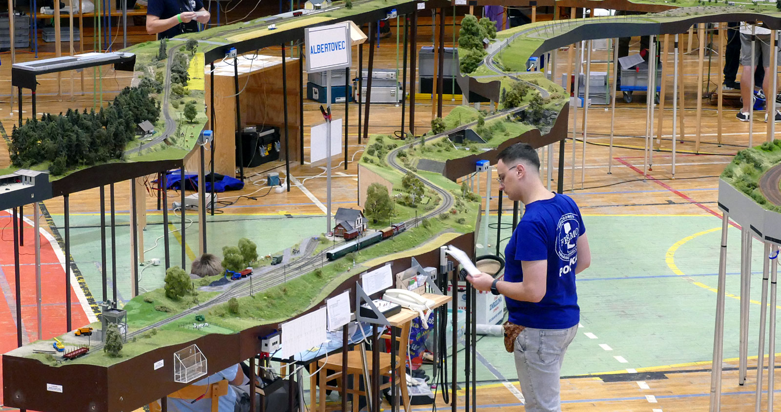

Koncem října se ve Sportovní hale v Hluku uskutečnil 6. ročník modulového provozní setkání pod hlavičkou Fremo. Svou velikostí modulového kolejiště a rozsahem provozu překonalo všechna předchozí modulová setkání pořádaná v Česku.
Na stránkách OstraMa najdete reportáž ze setkání https://ostramo.parostroj.net/oa/2024_Hluk/Hluk_2024.html

Podle fotek fakt krása.
Díky za nasdílení.

nádherné a inspirujici pro další tvorbu. Škoda, ze mi zdraví nedovolí se zúčastnit.
Co mne zaujmulo je oznaceni rozhrani mezi boostry.
Sam jsem si dost nabil cumak pri pouziti IBT2, ktery je pro DCC boostre na modulovku naprosto nevhodny.
Je jasne, ze norma je prilis měkká a na prechodech mezi různymi boostry to jiskří.
Mozná by chtelo normu pritvrdit a vyzadovat zpozdeni od-do. Treba 1us az 1.2us.
Zpoždění nula je nereálné.
